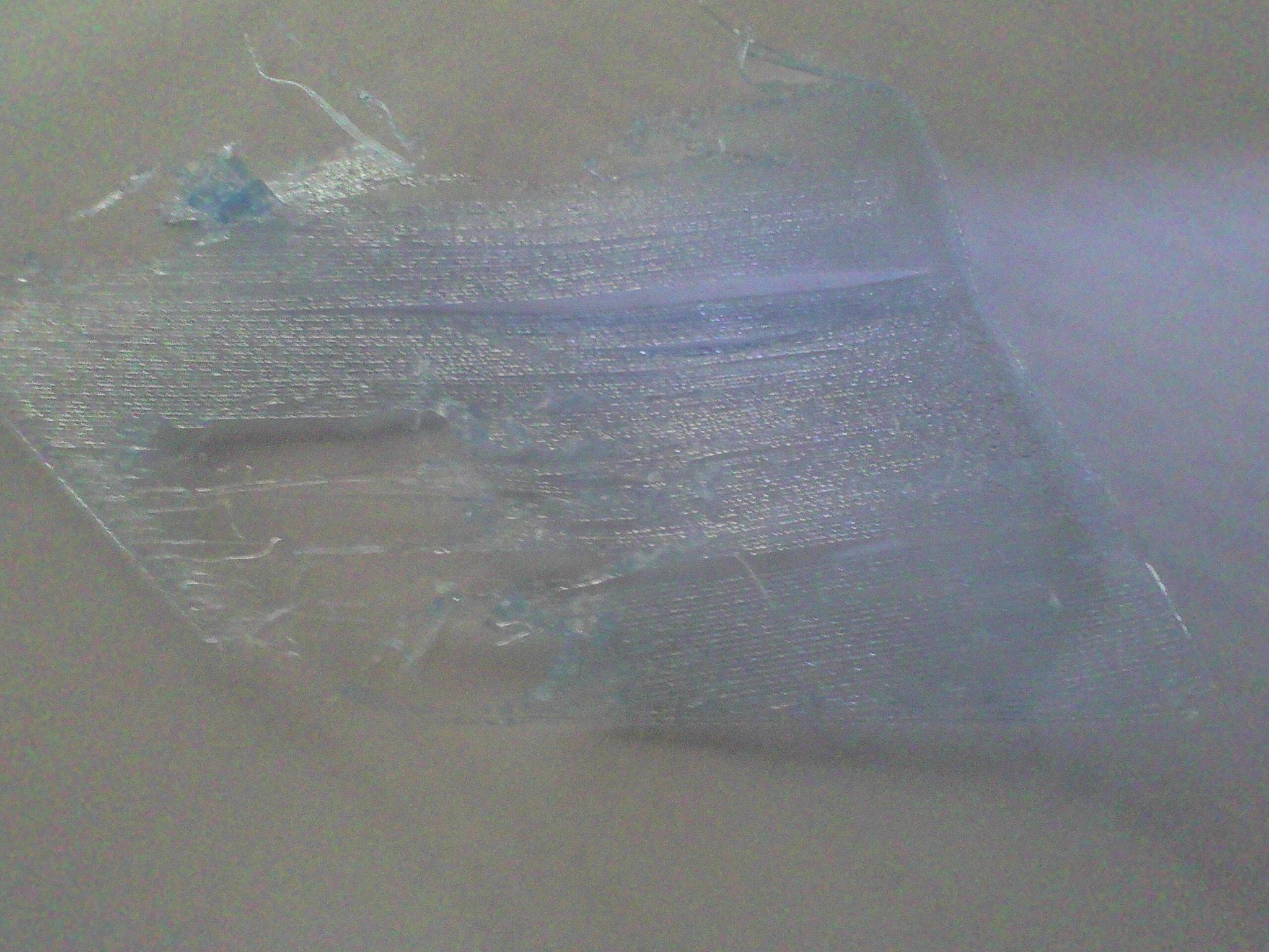

Bonjour, j'ai un problème d'impression avec du petg. toute mes impressions font des fils qui ne collent pas entre eux et des cristaux, comme sur la photo. C'est du PETG translucent de BambuLab. J'ai pourtant nettoyé mon plateau (eau chaude, liquide vaisselle, alcool isopropylique), et mes paramètres sont 76 degrés plateau et 238 degrés buse pour la première couche et 72 degrés plateau et 235 buse pour les autres couches. Les autres paramètres sont ceux de base daans le profil PETG de BambuStudio. Auriez vous une idée?
Merci d'avance
Salut, j'ai la même imprimante. Alors pour le PETG, personnellement je l'ai installée dans une pièce sans courant d'air et à une température ambiante de +-20°.
Après, je te conseille 70° plateau, 250° 260° max buse 0.4 standard ou durci.
si la pièce se décolle du plateau, j'utilise un aérosol à pulvériser sur le plateau 3DLAC, ça fonctionne nickel
