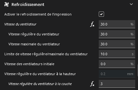

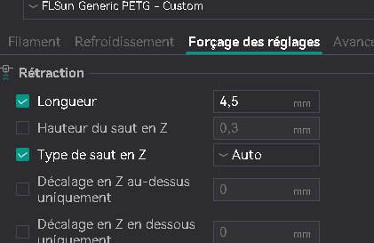

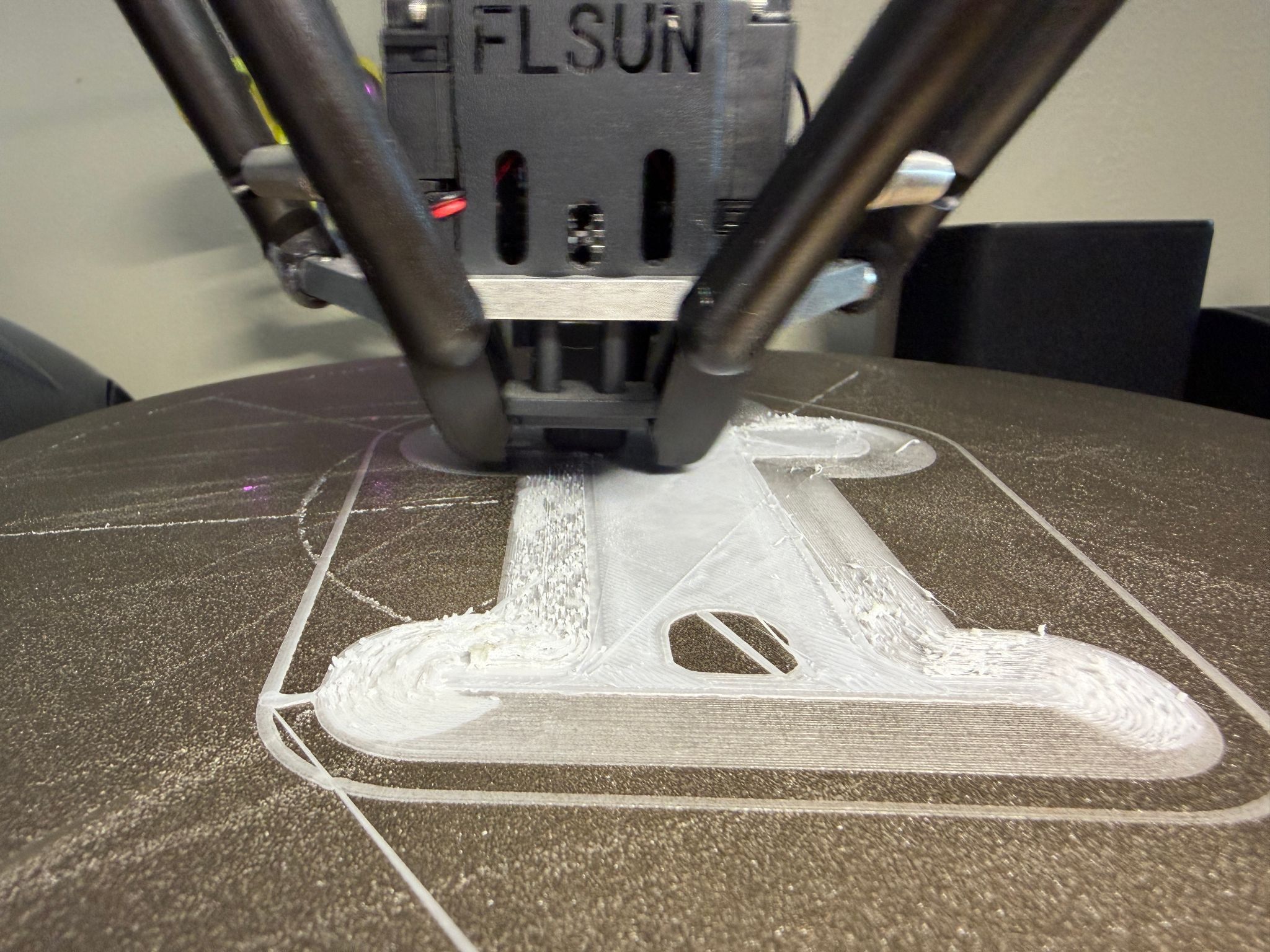

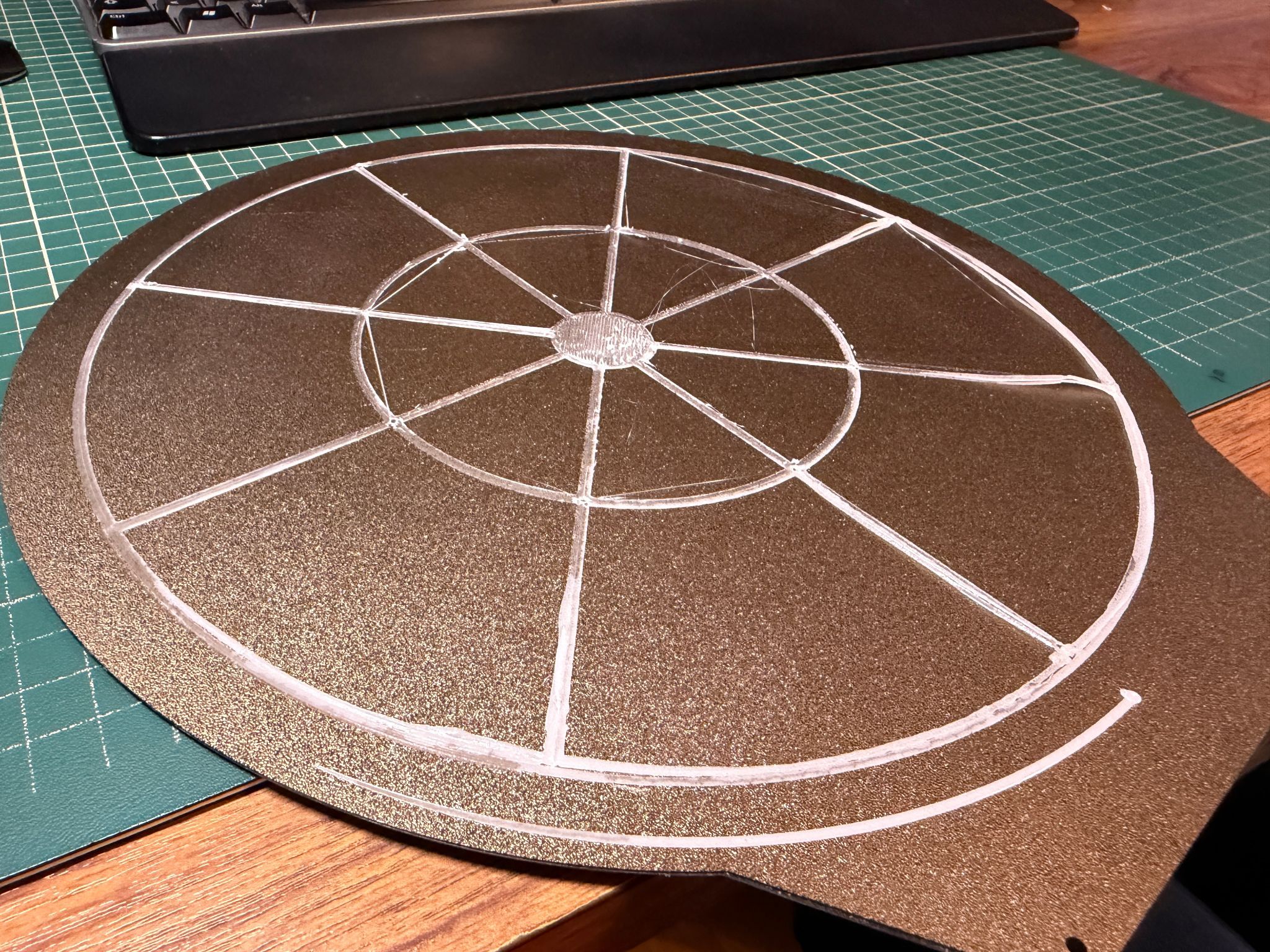

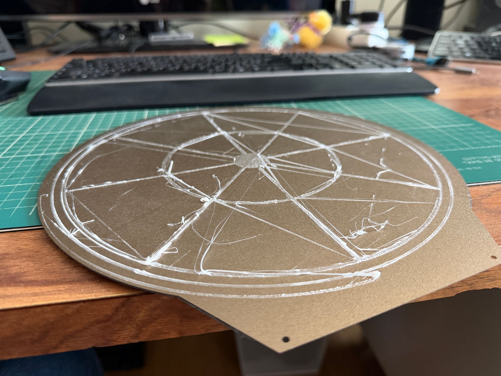

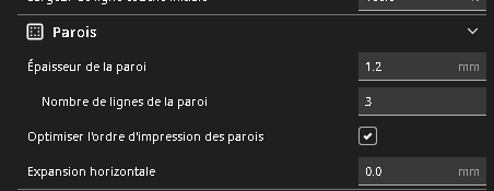

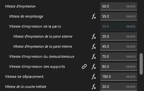

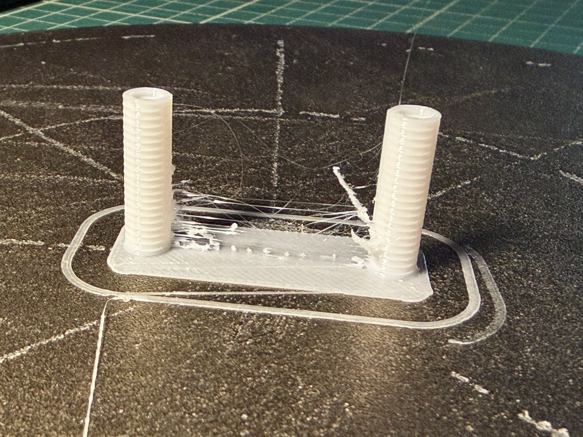

J'ai fait un premier test d'impression PETG avec ma Super Racer et c'est pas très concluant.
elle est toute d'origine et j'utilise CURA, pas mis de colle pour l'impression test.
En profil PLA je n'ai aucun problème d'impression
J'ai demandé à Chat GPT de m'aider sur les paramètre mais je ne sais pas si c'était une bonne idée...

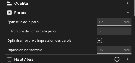

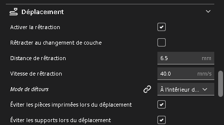

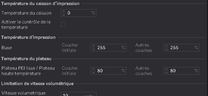

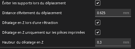

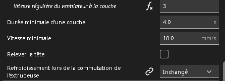

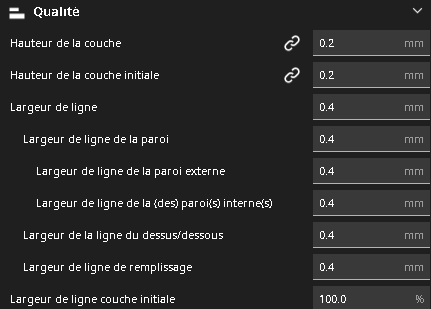

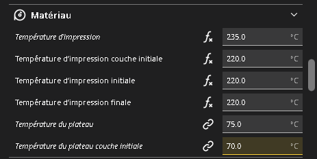

voici les paramètres que j'ai mis :
Est-ce que vous voyez des choses à ajuster pour que ça marche ?
Merci d'avance
