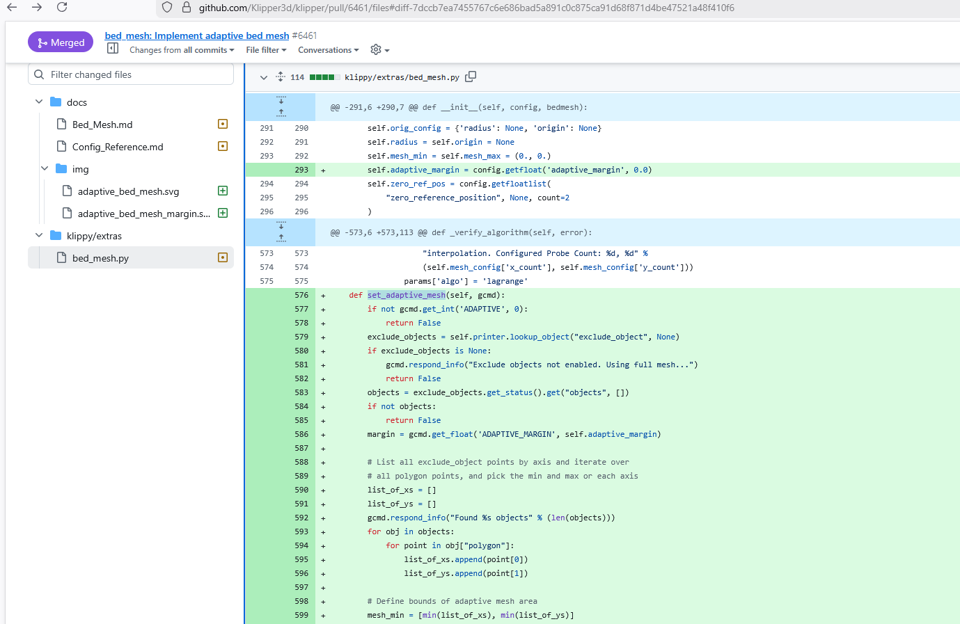

github klipper : c'est implementé par le push  '6461 bed_mesh: Implement adaptive bed mesh' ( Klipper 0.13.0)
https://github.com/Klipper3d/klipper/pull/6461/files
modifications:
https://github.com/Klipper3d/klipper/pull/6461/files#diff-7dccb7ea7455767c6e686bad5a891c0c875ca91d68f871d4be47521a48f410f6

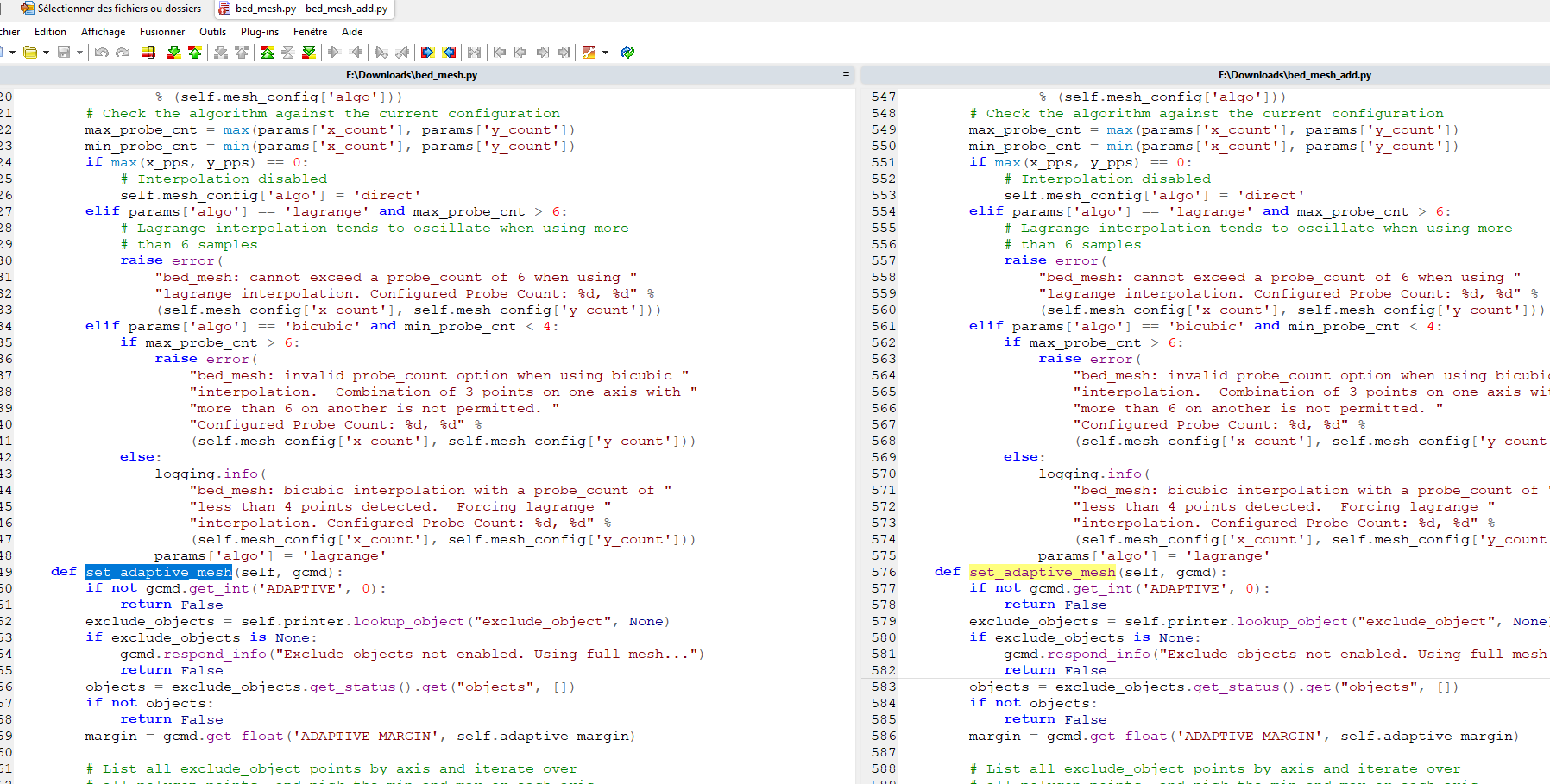

On download le bed_mesh.py du push 6461

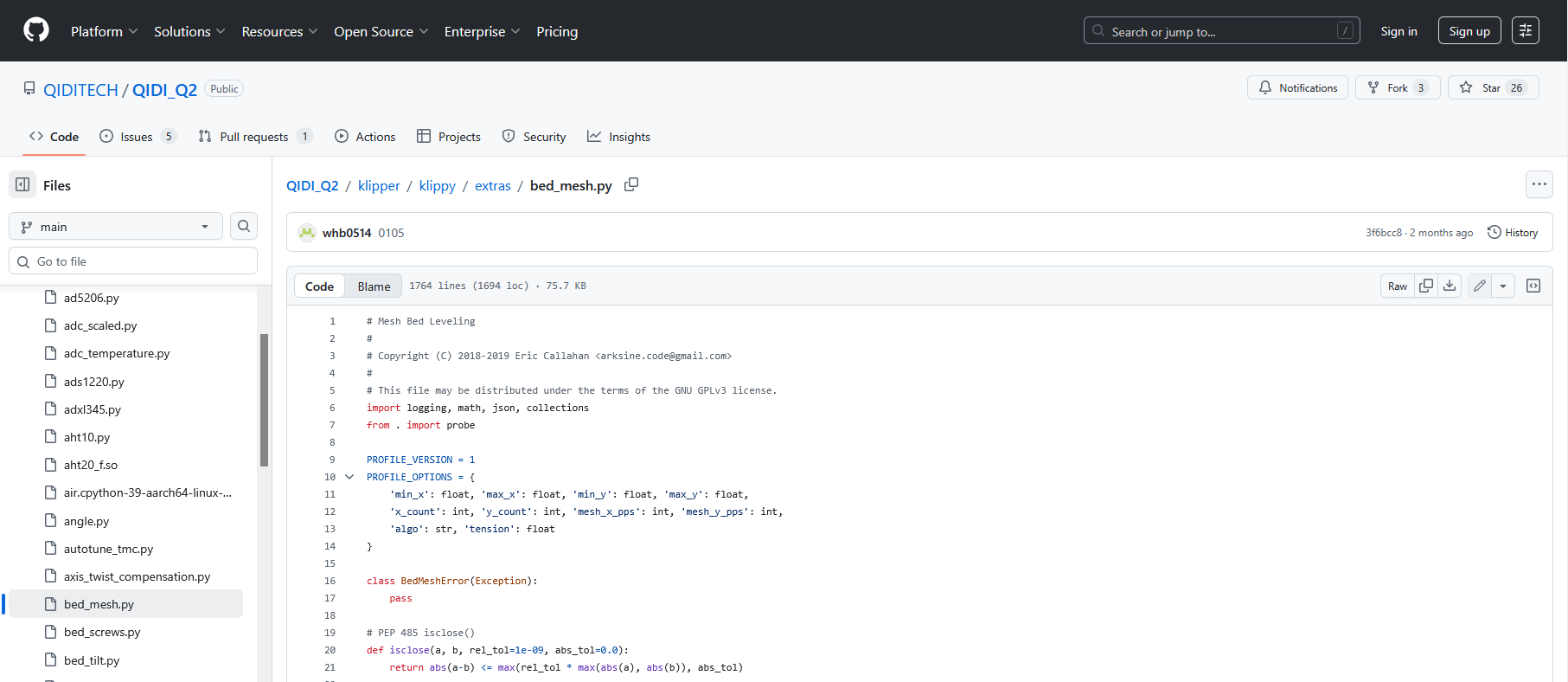

On download le bed_mesh.py de Q2 Q2_v1.1.1
https://github.com/QIDITECH/QIDI_Q2/blob/main/klipper/klippy/extras/bed_mesh.py
et on compare.
La fonction ajoutée par '6461 bed_mesh: Implement adaptive bed mesh' est bien presente
dans Q2_v1.1.0.
