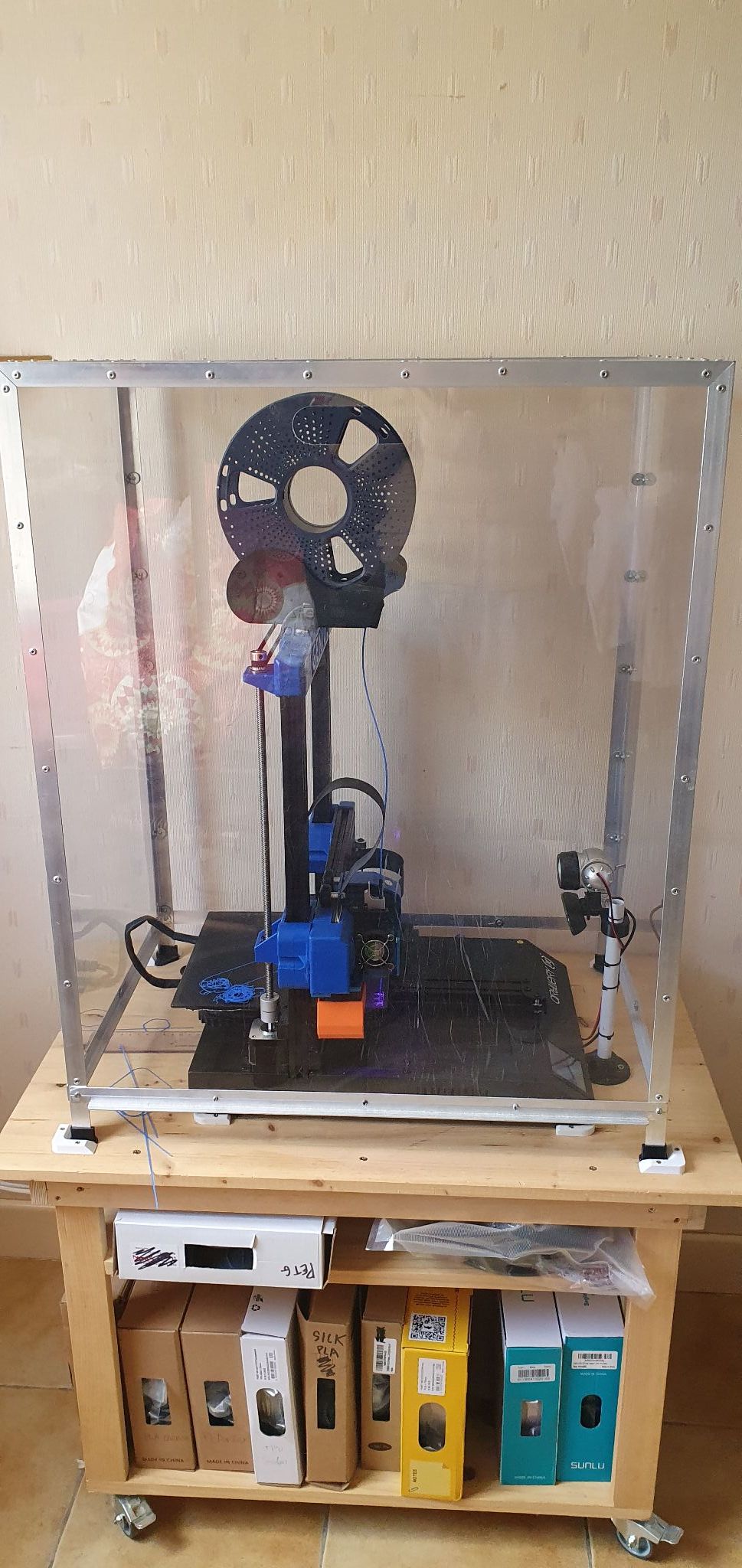

Trancheuse Prusaslicer , impression de 2 objets en mode séquentiel. (un boulon et une molette)

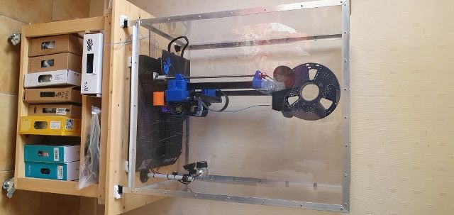

je rencontre un problème au moment où la machine commence le second objet: pas d'adhesion au plateau.
Imprimés individuellement (un seul objet) , il n'y a aucun soucis.

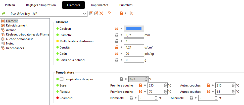

Je surveille la température qui reste à 65° au changement et il semble qu'elle ne reprenne pas la température de 1ere couche de 70° pour le 2eme objet.
Température ambiante du local : 16 à 18°C, imprimante capotée (photo joint)
Aurais-je omis un paramètre en impression ""multi-objet séquentielle", quelque part dans Prusaslicer?
Y aurait-il un moyen de tracer une jupe individuelle pour chaque objet, plutôt qu'une immense commune au deux?
ci-joints mes réglages de températures et la photo du problème (la molette).
merci à qui pourrait m'éclairer.
