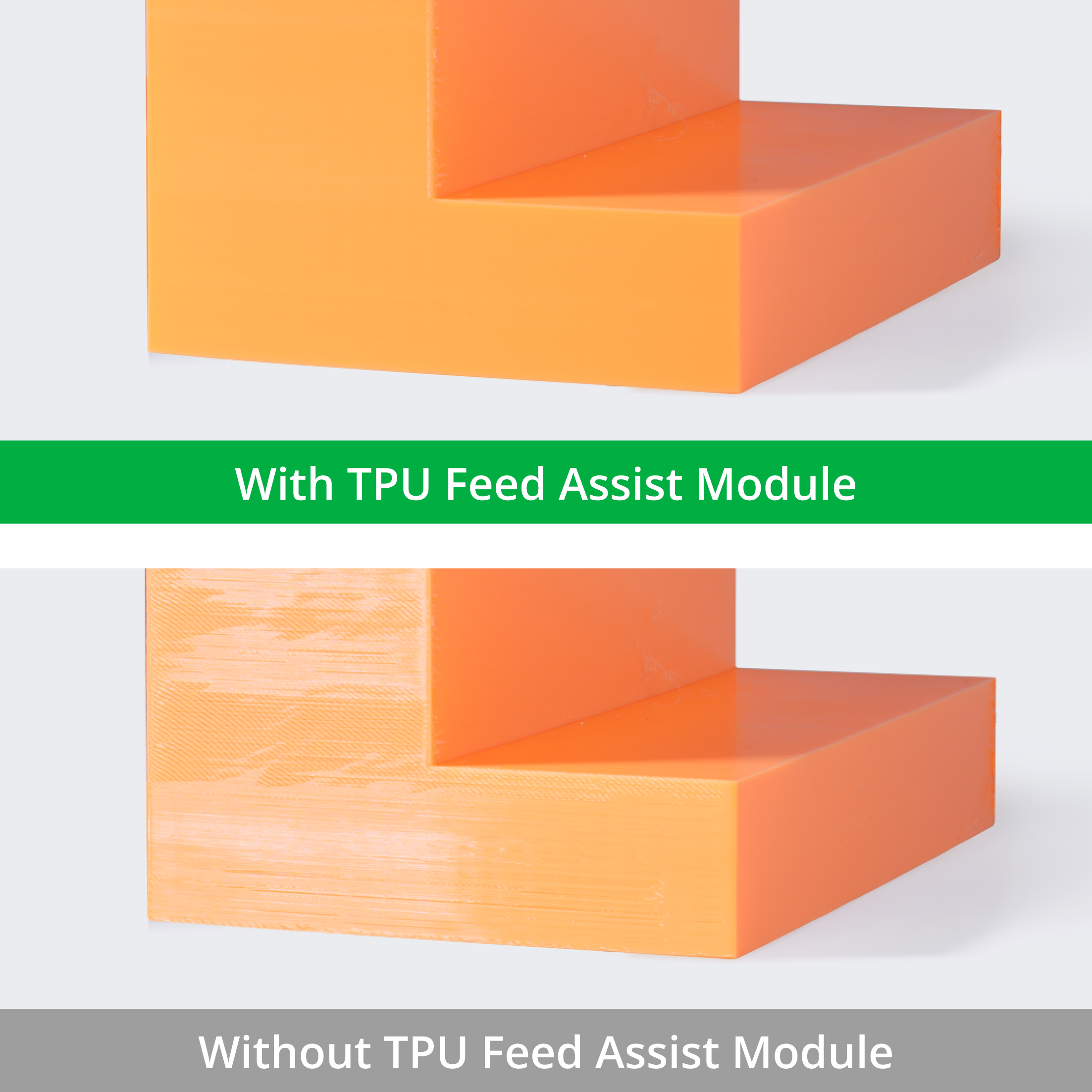

Je viens de découvrir sur le shop de Bambu Lab le nouveau "module d’assistance à l’alimentation TPU" (traduction Google, si vous avez mieux 😉) il va être disponible prochainement pour les imprimantes des série H2, série X1, série P1 et la P2S

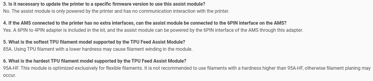

En gros c'est un système qui va pousser le filament TPU vers la tête d'impression depuis un AMS HT ou un support de bobine extérieur, pour l'instant je n'ai pas vu si tout les filaments TPU seront compatibles

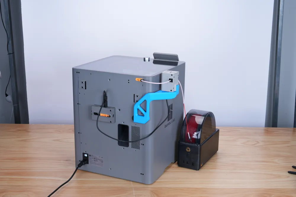

Voici le montage sur la X1C

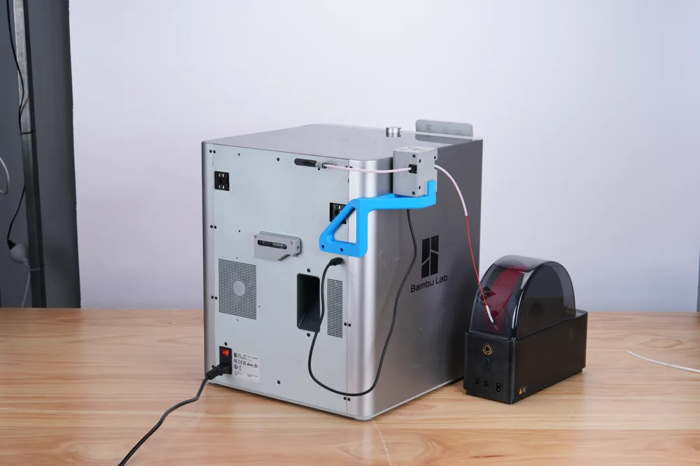

et sur la P2S
