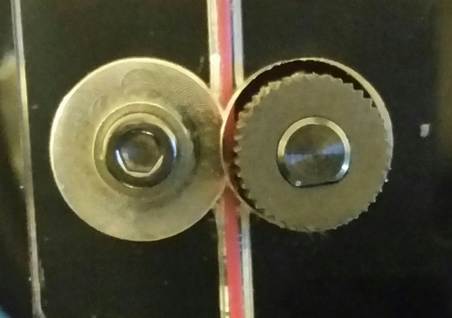

Rico24 Posté(e) Janvier 7, 2017 Posté(e) Janvier 7, 2017 Salut à tous! Donc je vous expose mon problème: lorsque je lance une impression, au bout d'une minute sur le raft, je n'ai plus de filament fondu qui sors de la buse. Effectivement la roue dentée fini ronger un peu le fil puisque le fil n'avance plus. Donc je me suis dis que c'étais la buse qui serais bouché mais aprés nettoyage et même en avoir acheté des neuves, même problème! Donc je ne sais pas d'ou cela peux venir. Est-ce la roue dentée et la "poulie" qui ne sont pas assez serrés? Donc perte d'adhérence du fil sur la roue dentée? Si oui impossible de bouger la roue dentée. Problème de résistance? Pour info j'imprime actuellement avec de l'abs à 240 °C puis 260°C sur ma derniere tentative. Merci de votre aide car je ne sais plus comment faire. Ps: même problème sur la buse droite :-/

Rico24 Posté(e) Janvier 7, 2017 Auteur Posté(e) Janvier 7, 2017 Même lors du load le fil perd l'adhérence de la roue dentée... j'ai l'impression que la roue dantée est un peut trop à droite non?

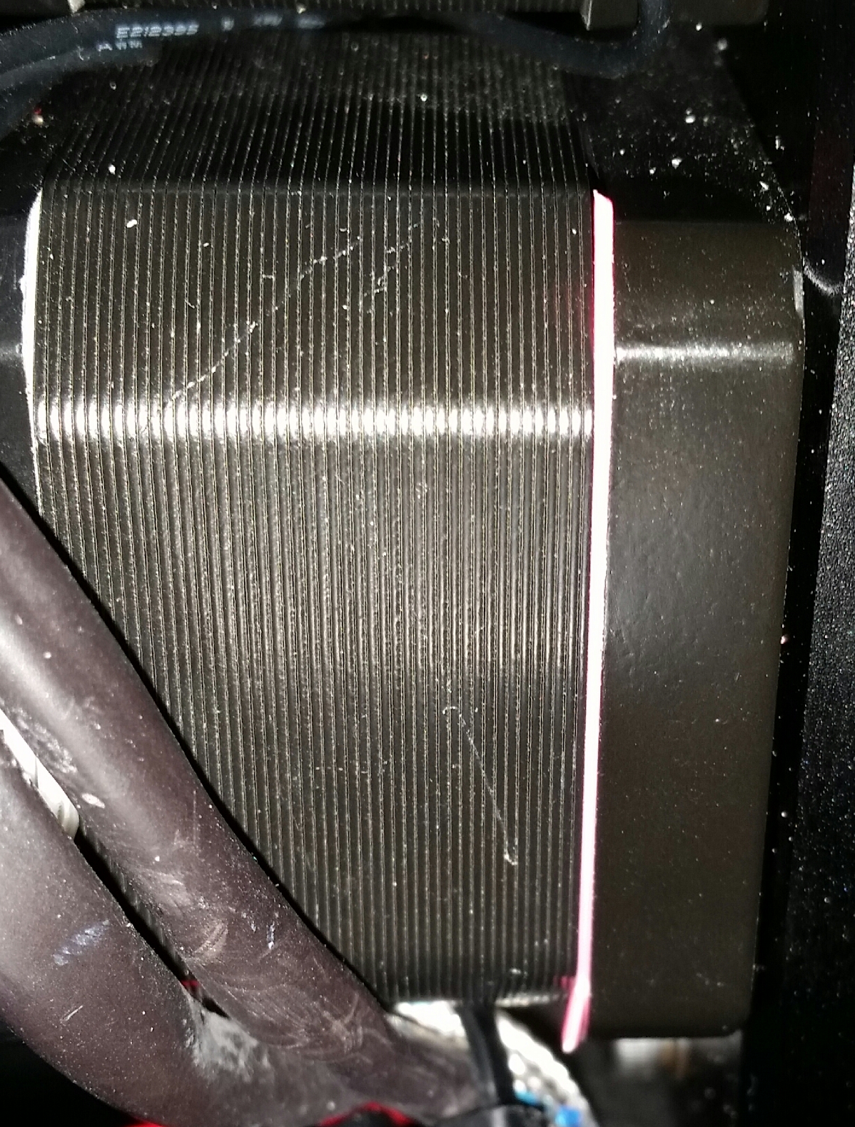

Rico24 Posté(e) Janvier 9, 2017 Auteur Posté(e) Janvier 9, 2017 Problème résolu! Donc je donne la solution pour ceux qui rencontreront ce problème. -En gros j'ai recalé la roue dentée pour qu'elle appuie un peu plus sursur le filament pour une meilleur adhérence. Donc j'ai dévissé le bloc controlant la roue dentée, posé une fine calle et revissé. De plus j'ai démonté la tête d'extrusion et nettoyage à l'acetone pour dégager toutes les impuretés (abs fondu etc..). Pui tout remonté en serrant bien les différentes pieces. Maintenant tout est ok! Merci encore pour tes idées delirium07
calex_fr Posté(e) Janvier 9, 2017 Posté(e) Janvier 9, 2017 Bonjour Rico, très intéressant, tu pourrais nous montrer où tu as poser cette fine cale ? Merci
