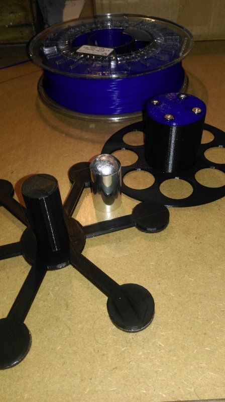

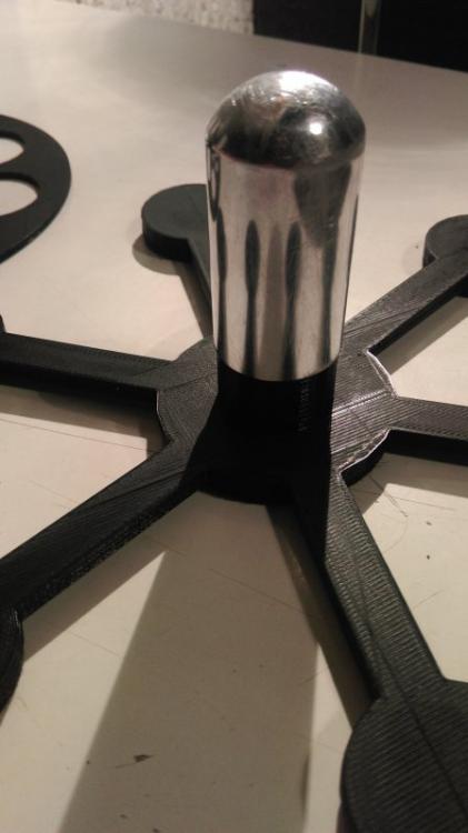

Salut à tous, je vous propose un dérouleur horizontal sur le principe du dérouleur proposé par Dagoma mais qui, chez moi, grince un peu. L'avantage de la position horizontale de la bobine c'est que ça réduit la surface de friction, ici tout pivote sur un point, et quand je lance le dérouleur même a vide il tourne pendant un bon moment. Le Feeder a donc moins résistance provenant de la bobine et chez moi ça a supprimé les claquements qui persistaient malgré plusieurs réglages de couche.
Ce dérouleur est parfaitement adapté aux bobines Chromatik et BBfil avec son diamètre de 52mm, je pense que c'est le diamètre standard.

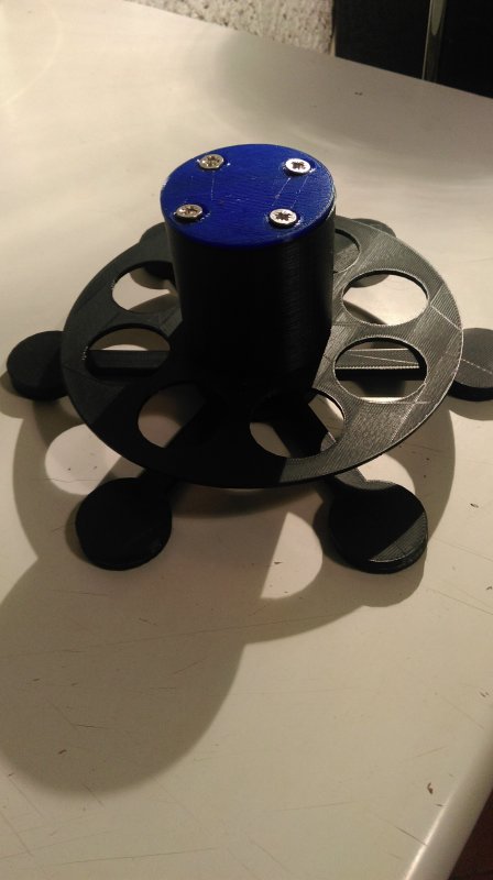

Le "capot" est imprimé à part (cette piece est à l'echelle x10 donc rectifier l'echelle sur 0.1 dans CdB) ce qui permet de le changer en cas d'usure, cela permet aussi d'avoir une surface bien lisse pour la rotation, ce qui n'aurait pas été le cas avec une  impression comportant des supports, et puis on peut varier les couleurs.
Pour les pièces à rajouter, il faudra; -7 patins anti-dérapants, diamètre max 30mm pour  les 6 périphériques
                                                         -Un capuchon de tube de cigare: diamètre 25mm
                                                         -4 vis à bois
Impression
Matière : PLA noir bbfil / PLa chromatik bleu( reglages CdB)
Fournisseur : BBfil
Température :190
Vitesse (ou mode si vous n'utilisez que Cura By Dagoma) : Rapide
