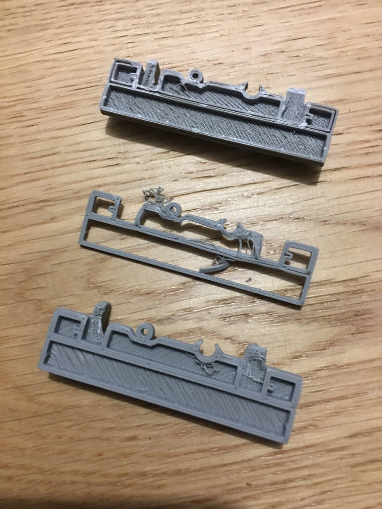

après mes premières impressions nickels, ce soir, mon filament "blurp", n'adhère pas....
J'ai fait un réalignement de la tête par rapport au plateau (comme conseiller dans la notice) mais rien n'y fait....
Voici le résultat :
Avez-vous des conseils, suggestions ?
Est-ce un problème de buse ? de température ?

Bon, résultat en qualité fine avec raft : ok !
un peu dur à enlever le raft mais tout va bien. Bizarre quand même car je me passais de raft avant.
Impression du soir, espoir !
de bas en haut :
- premier test hier en qualité normal sans raft
- deuxième test hier en qualité fine sans raft : failed !
- troisième test ce soir en qualité fine avec raft : ok !

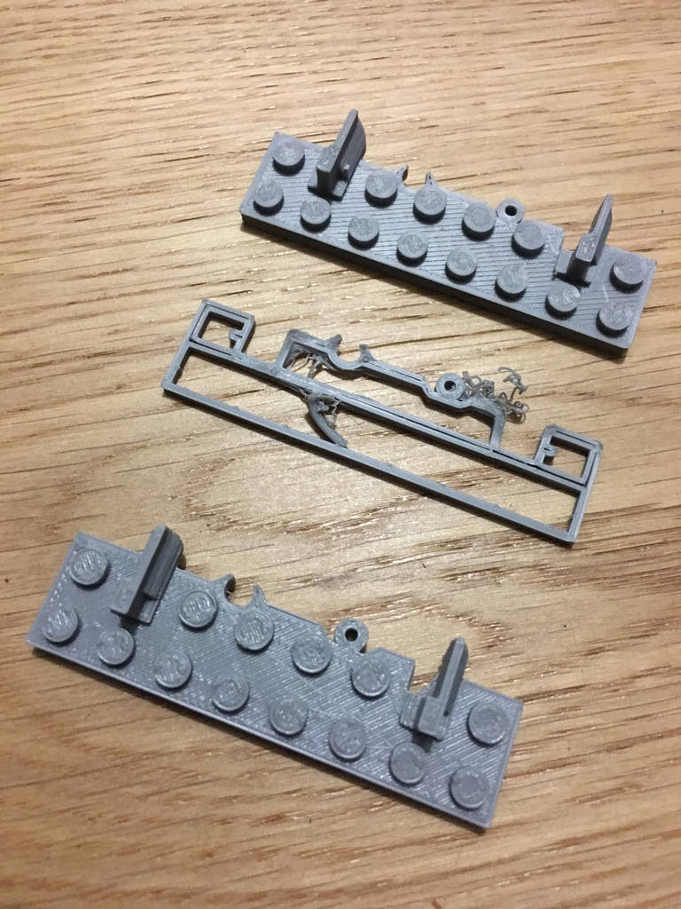

Vue du dessous :

tu as très peu de surface en contact avec le plateau, puis beaucoup de plat rempli donc l'ABS qui rétracte beaucoup lui tire dessus.
Moralité, imprime en PLA, l'ABS ne t'apporte rien à part des problèmes pour ce type de pièce.

Je me dis que peut-être devrais-je faire en "plein" le dessous de ma pièce pour faciliter son impression, qu'en pensez-vous ?
