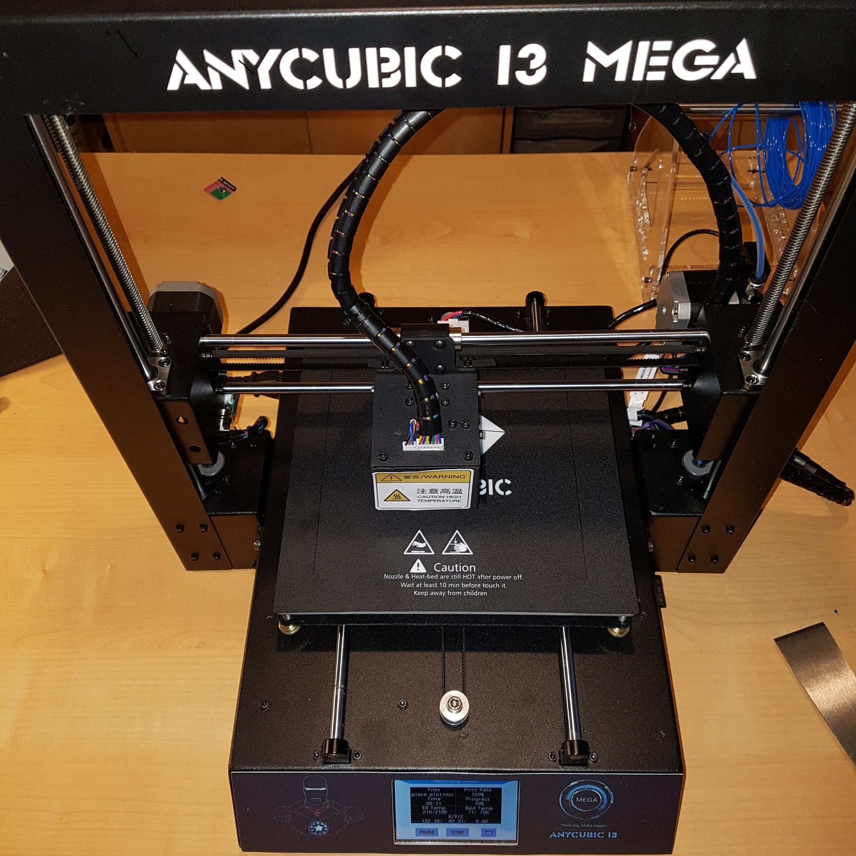

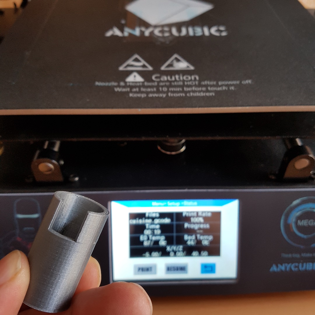

enfin arrivé en 7 jours, ma nouvelle anycubic I3 mega pour un très bon tarif 356 TTC frais de port compris , et déjà en plein travail , le resultat dans une heure si tous va bien
je vais être obligé de me limité au petit bou de filament livrer avec , car mes bobines acheter chez un autre fournisseur ne son pas encore arrivé.

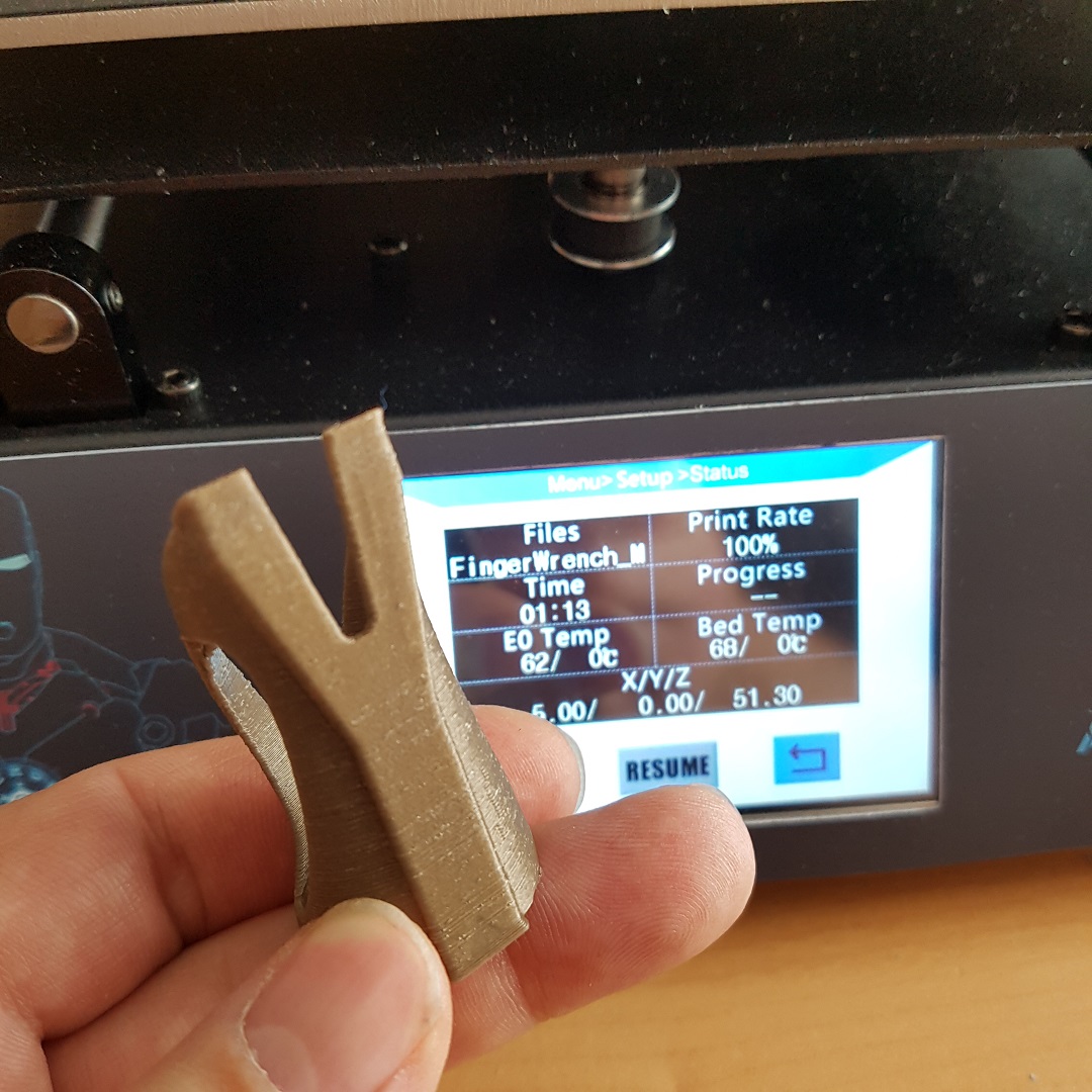

Bon ben voilà, pièce finie, voici le résultat brut de décoffrage, je n’ai rien ébavuré, et je dois dire que je suis assez bluffée du résultat et vraiment surprit de sa simplicité d'utilisation.
Car je rappelle que je suis novice et sais ma toute première impression avec un fichier que j'ai fabriquée vite fait sous SolidWorks.
Et surtout avec des paramètres réglés un peu au hasard
Ce qui a été le plus dure, c’était de décoller la pièce, elle ne voulait vraiment pas partir tous seul.
Donc pour le moment je suis plutôt satisfait de cette machine

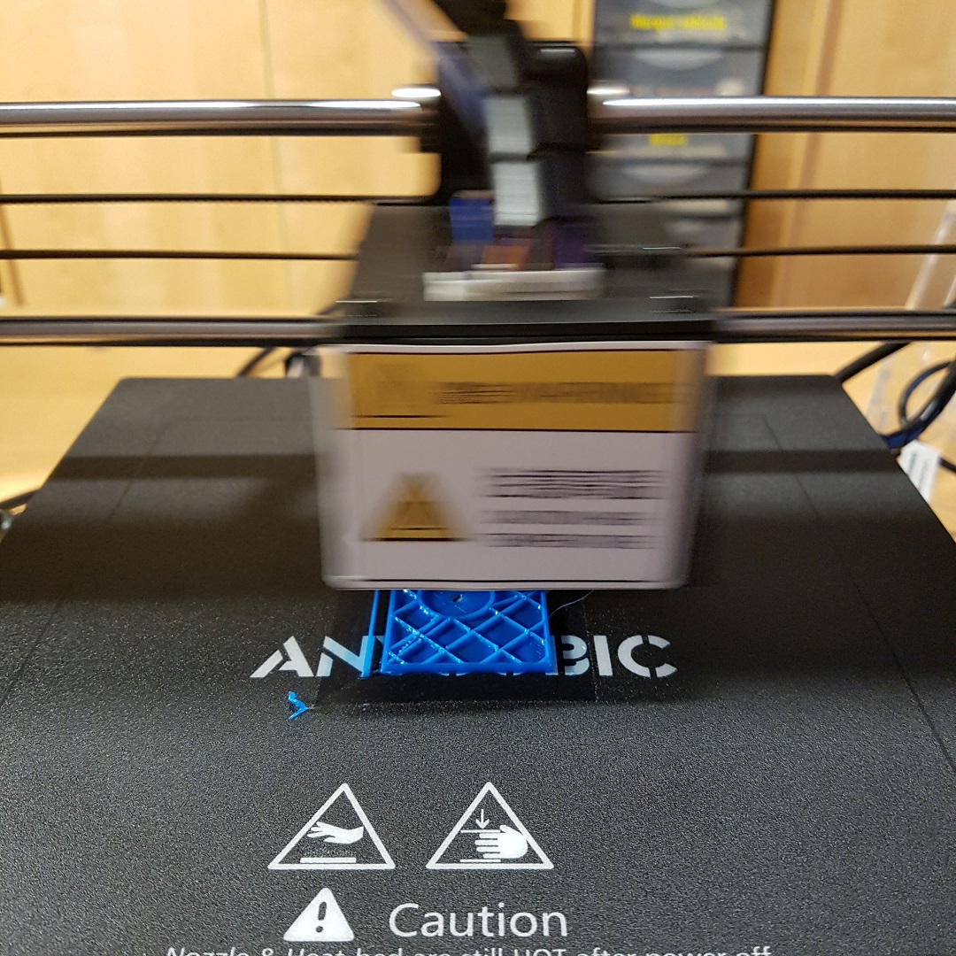

Pas Mal vraiment hate de recevoir la mienne. Tu n'a pas eu de frais de douannes?

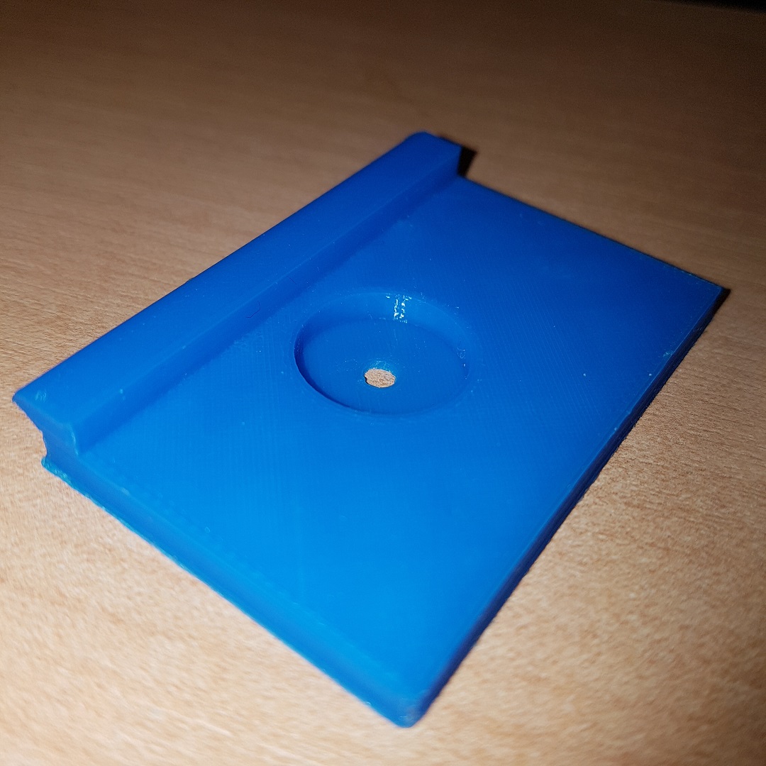

voici un petit print réaliser en rapide (sans poste traitement) avec le filament que je viens de recevoir de chez grossiste3D
donc pour le moment c'est pas trop mal , l'imprimante bosse très bien et le filament ce comporte plutôt bien et avec aucune odeur

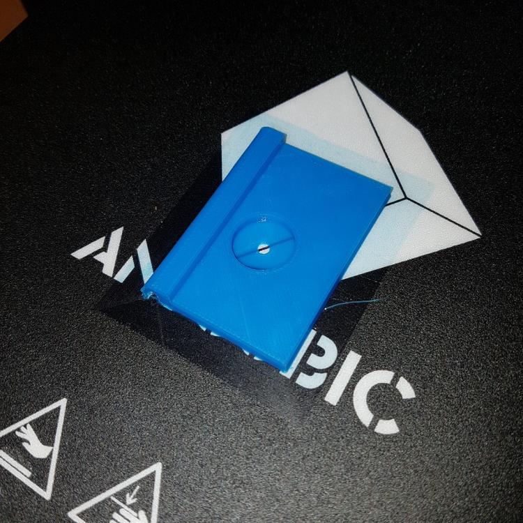

Modifié (le) par slayer-fr
En PLA ou ABS? En tout cas ça a l'air pas mal et sans faire trop de réglages ?
à l’instant, db42 a dit :
en PLA et coté réglage , ben c’était réglage au pif puisque je ne connais ni la machine ni le filament , donc , une fois je j'aurais fais different essais , ça sera surement encore plus propre , mais c'est déjà pas mal comme ça
je crois que je peu guerre faire mieux , c'est quasi perfect

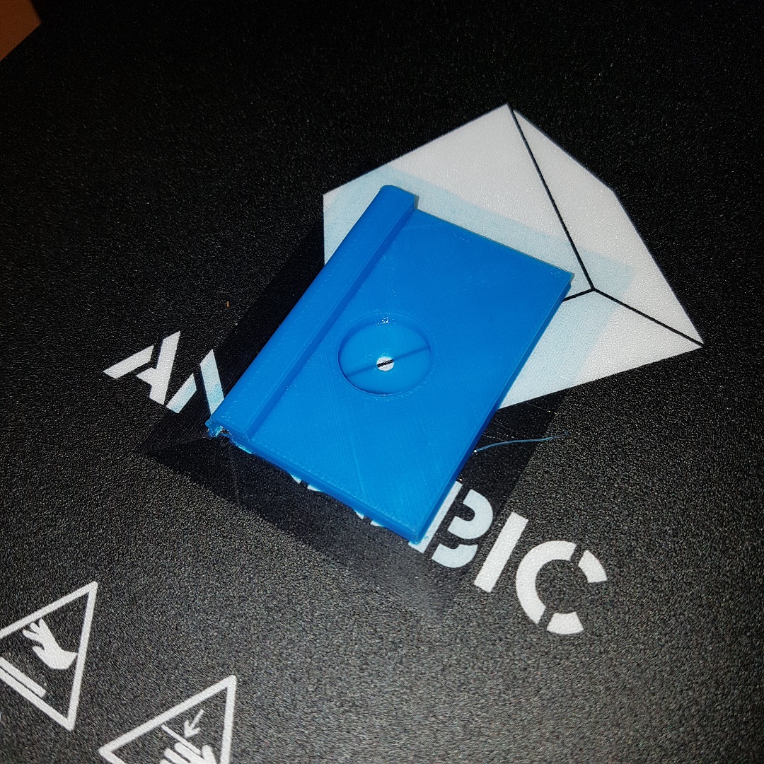

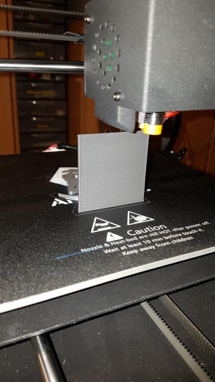

ma première pièce en ABS avec réglage un peu au hasard , on peu dire qu’elle s'en sort plutôt pas mal cette anycubic
ABS acheter chez grossiste3D , je dois dire qu'il s'en sort pas trop mal aussi et preque pas d'odeur

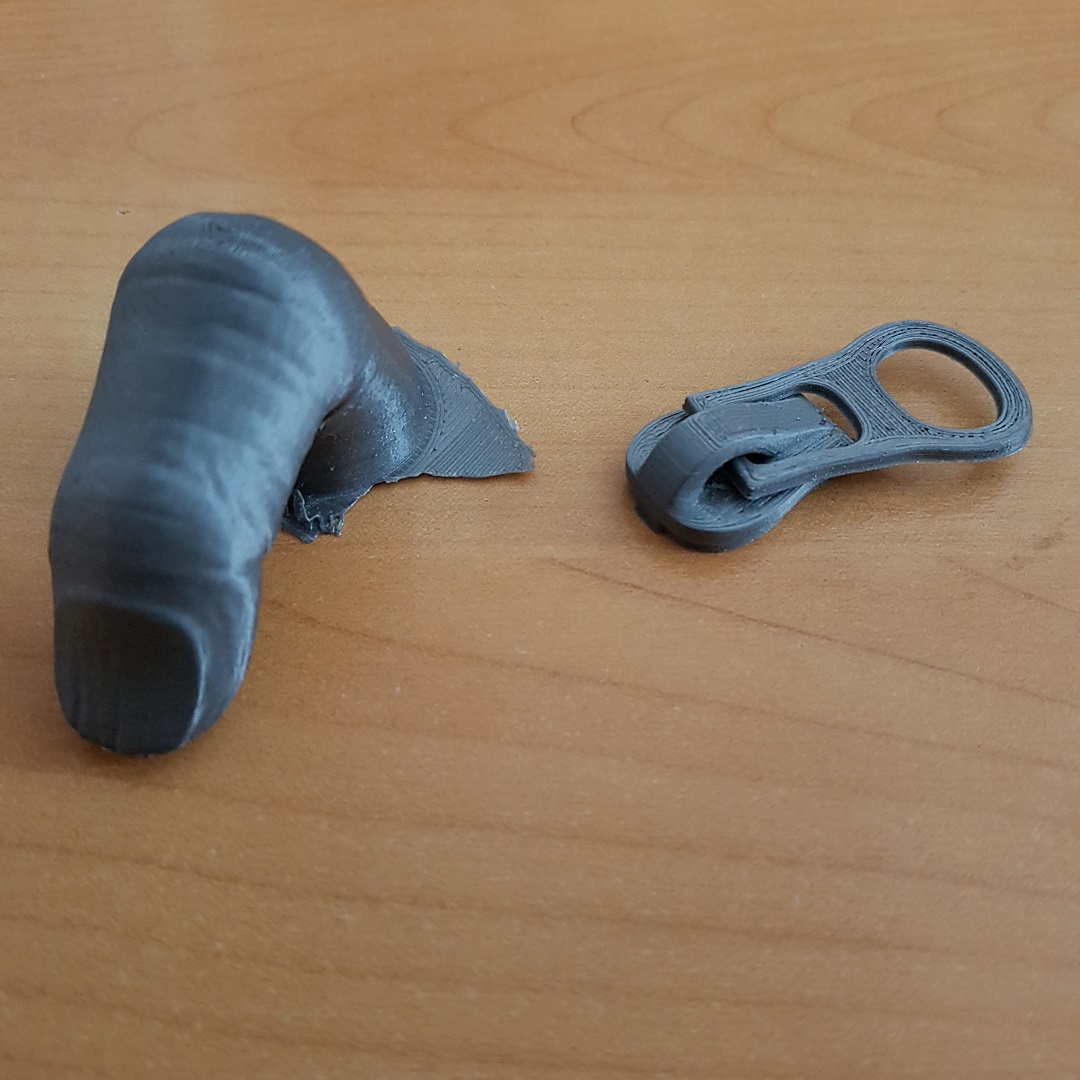

On veux voir des pièces ratés lol
suffit de demander ;-)

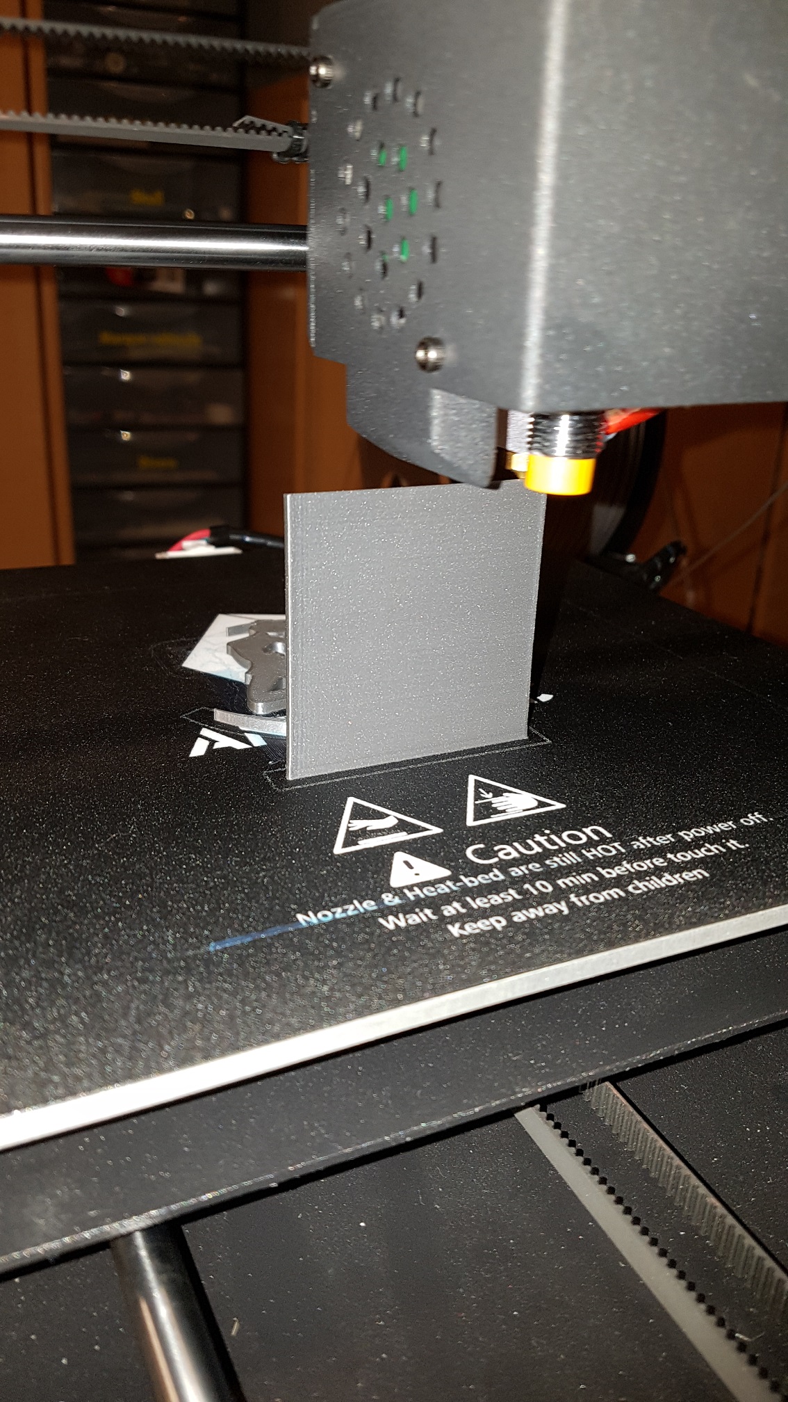

en voila une que j'ai essayer de rater , mais pas évident ;-)
j'avais pas vu que la vis de mon lit s'était desserrer donc le plateau était complètement déréglé (faut que je mette du frein filet)
donc la hauteur de la pièce n'tait pas bonne ce qui fais que le début de la pièce était tellement fine que impossible de la décoller sans la cassé

Tu as résolu ton problème d'accroche trop importante? J'ai remarqué en passant de cura a simplify3d que l'accroche est plus forte avec simplify3d car il écrase mieux la première couche que cura (hauteur de la 1ere couche a 90% par défaut) tu peut monter a 95/100%.
J'ai aussi l'impression qu'a paramètre égal le rendu est plus lisse.
oui , plus ou moins , en fait je m'est un plateau en verre pour le PLA , comme ça l'accroche est moins forte , et pour l'ABS je vais directement sur le buildtak
