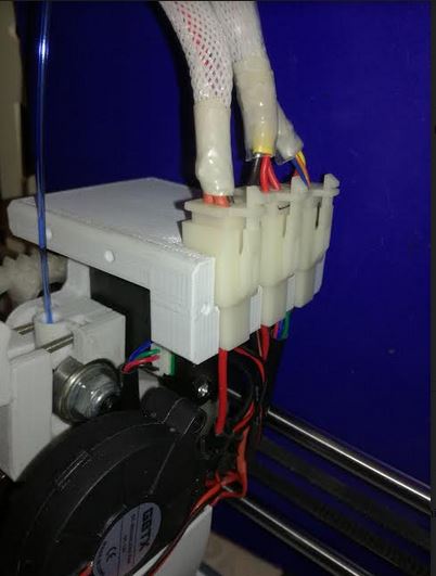

Hello @XavTroniC
Tu ne cites pas le type de machine mais de toute évidence ce doit être un dérive de PRUSA dans une de ses nombreuses déclinaisons... [edit ... je n'avais pas vu le modèle signalé dans le titre du post]

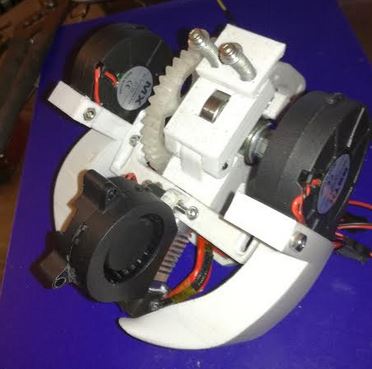

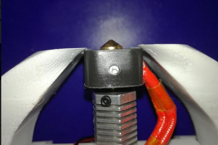

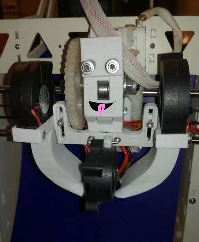

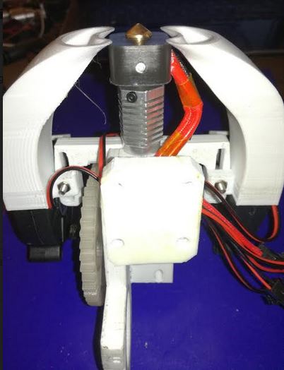

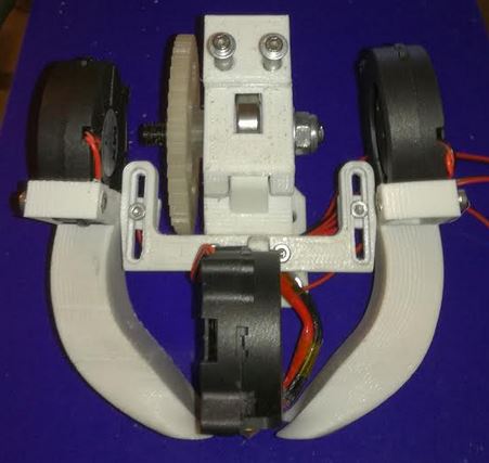

Pour ma part j'utilise depuis le début sur ma Prusa Steel, un modèle qui est open, c'est un Wade, le L3K dans sa version 2 .(j'utilisais la V1 précédemment)
Il est totalement réalisable par soi même en print et ne nécessite qu'une pièce particulière qui est la Hobbed qui permet l'entrainement du filament (en prendre une de bonne qualité ... il y a deq daube). ... et une courroie trouvable facilement sur les marchand du net comme le bigaille standard qui va avec
C'est un direct Drive ... et je lui ai fait ingurgité depuis des mois tous les filament en ma possession sans problème y compris au chargement .... PLA, ABS, PETG, FLEX, Wood, Metal Cuivre/bronze... carbone.
Pour la compatibilité il l'est avec les E3DV6 , Jhead et  HEXAGON... au moins ....  j'y ai monté les 3 et je reste sans contestation possible sur l'HEXAGON pour sa qualité (malgré le prix élevé).
Donc :
Le sujet du fofo concernant le L3K dans sa version V2
Lien vers le projet sur Thinkgiverse
http://www.thingiverse.com/thing:1855673
Quelques fotos du mien :$
Les seules liberté que j'ai prise sont , l'utilisation d'un ventilo 30mm radial pour le coldend et j'ai conservé le systeme à engrenage de la V1 parce que .... j'aime bien.
Et sur la dernier photo , l'adjontion de prise de coupure par fonction pour pouvoir  échanger vers un systeme de double extrusion ... très rapidement (5 minutes sans les réglage)
La petite plateforme sur le dessus devant recevoir un syteme de contrôle de l'avancement du filament (blocage, casse fin de bobine ....) que je suis en train de finaliser

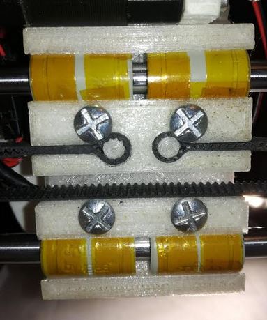

Et aussi le chariot du X monté en IGUS comme le reste de la machine
Voili voilou.... ;)
