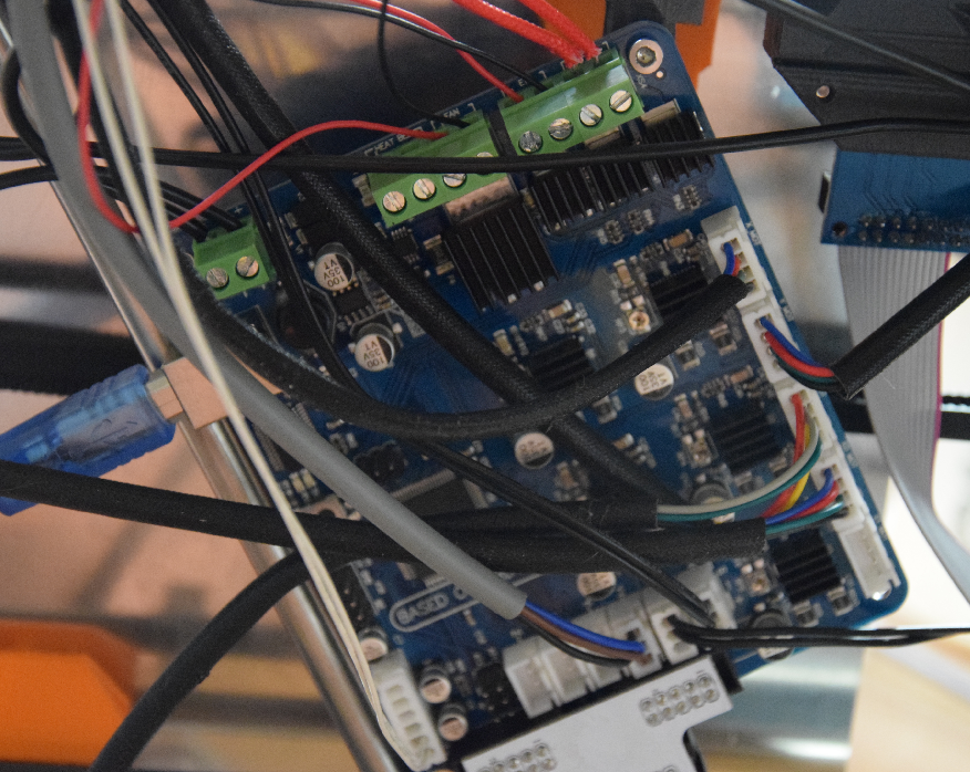

Je viens de monter ma discoEasy200 mais je ne peux pas lancer d'impression ou la calibrer. J'ai vérifié de nombreuses fois le cablage sur la carte électronique donc je suis certain que tout est ok, je posterai tout de même une photo.
Avec Dagoma App, lorsque je branche mon ordinateur avec le cable USB, la led bleue de la carte s'allume et l'imprimante est reconnue mais ça s'arrête la pour la suite. Que je switch le bouton sur ON ou OFF je n'ai aucune réponse de l'imprimante, pas de led allumée ni rien. Cela peut-il venir d'un composant défectueux ?
Merci d'avance pour des idées :)
Je ne possède pas cette imprimante mais si tu as un multimètre regarde si tu as bien 24 volt qui arrive a la carte.

@Mitgard95 Bonjour pour la carte de la discoeazy, MKS  c'st douze volts continu sur le connecteur de puissance
il est sérigraphier   (  - + ) donc si ton contrôleur est en position continu  et que le noir sur moins et le rouge sur  plus et que cela affiche
   0.2  0.3 c'est que ton alim est HS ou mauvais contact sur le contacteur M/A ,mesure direct sur l'alim pour être sur .Si 0 volts téléphone SAV dagoma , efficaces et compétant !!
Pour avoir une valeur je dois mettre le rouge sur - et le noir sur + sinon j'ai 0 en tension.
Comment puis-je mesurer directement mon alimentation?
Merci d'avance :)
Ah oui j'étais en position alternative tout à l'heure mais les valeurs sont les mêmes en continu. Il me semblait bien que ca devait changer au signe près.
Du coup j'ai une valeur négative pour noir - et rouge +. Erreur de cablage ?
si tu a mis le pique rouge et sur le pique noir sur le moin et que cela t'affiche un moins devant la valeur c'est que oui tu as du te planter dans le cablage et tu aurais surement fait un court circuit sur ta carte ...
@Mitgard95 si sur ton controleur le noir est sur com  et le rouge sur V et que tu as une tension en mettant le rouge sur le- tu est en inversion de polarités.
