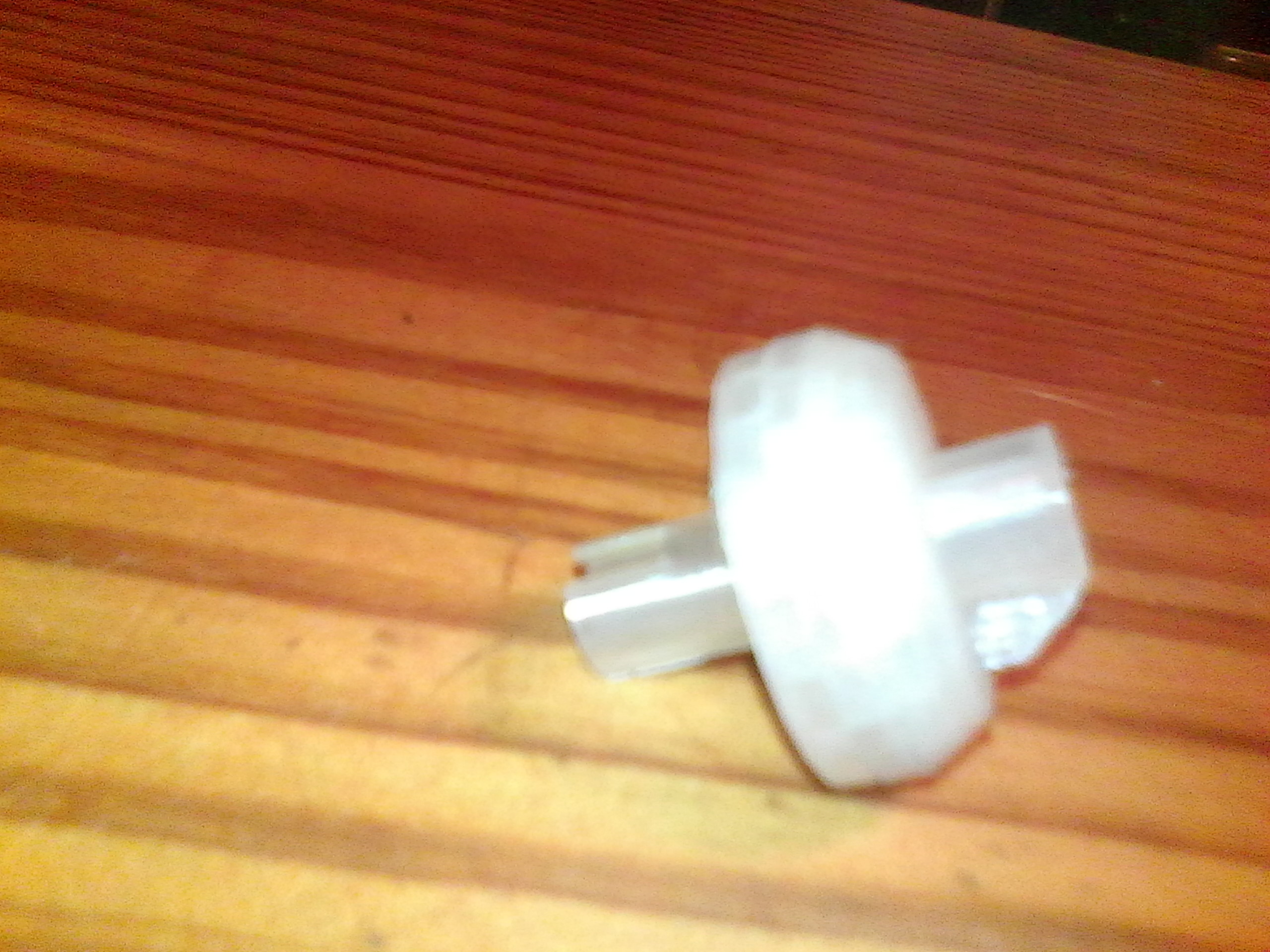

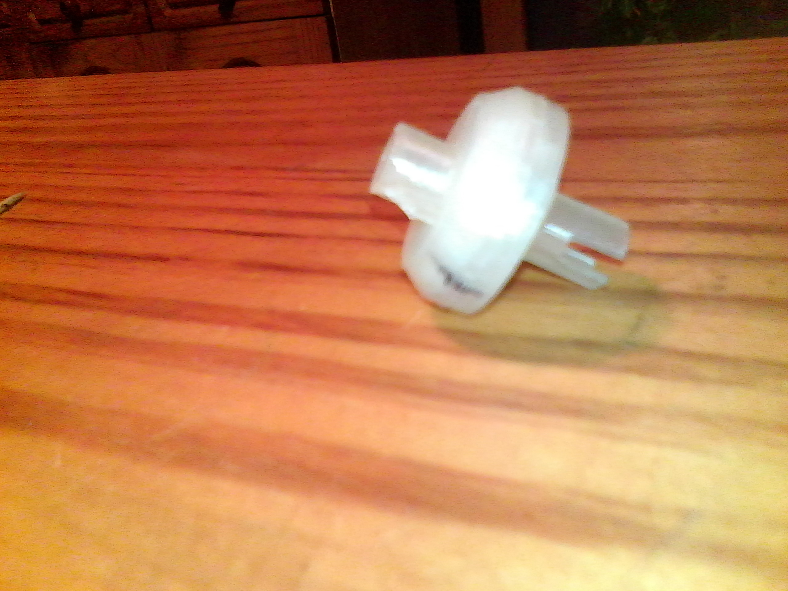

Mon premier projet :

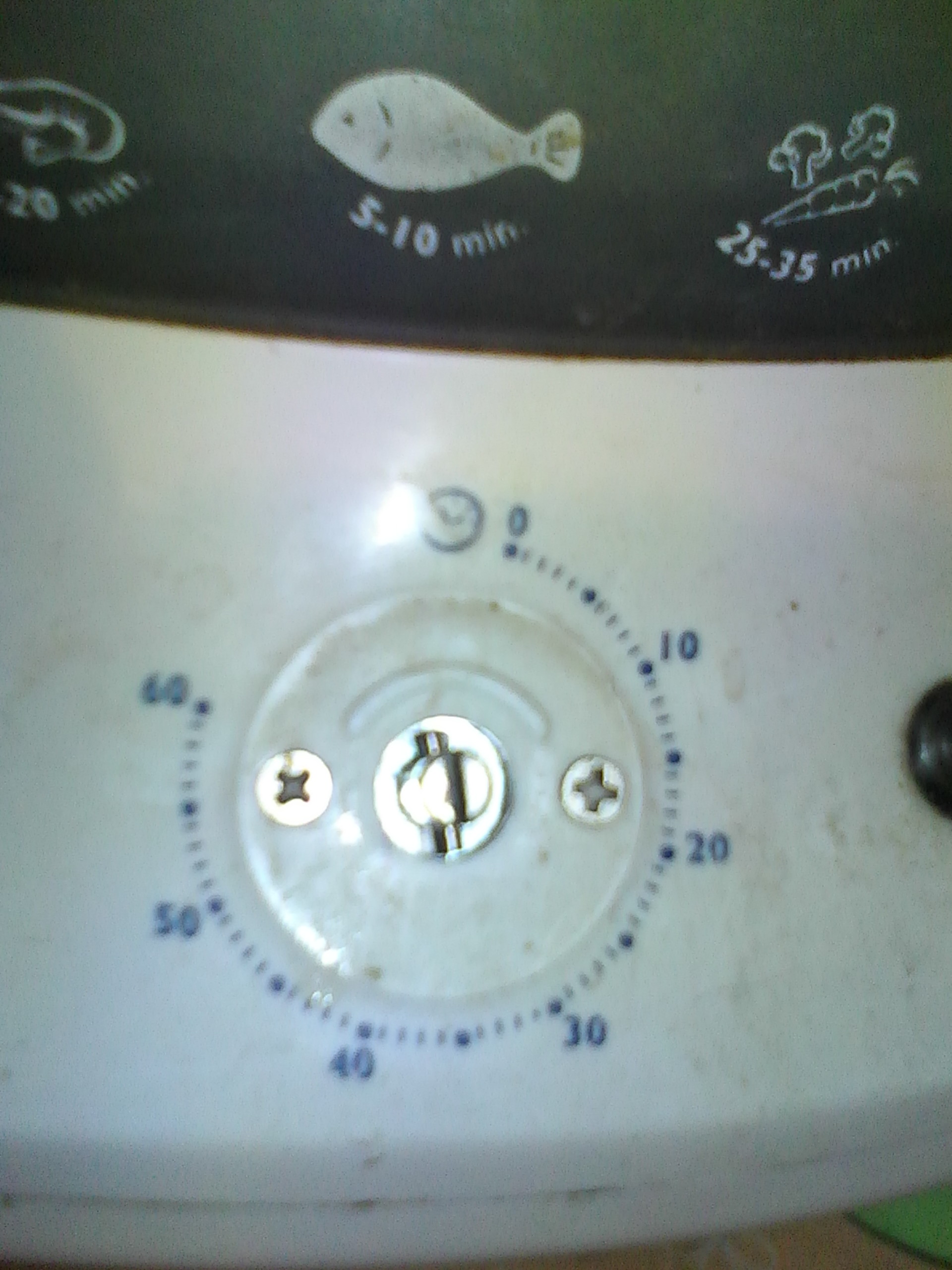

- le bouton de commande de mon cuit-vapeur cassé : une forme "à la c..." avec un axes d'entrainement au fond de la cavité...

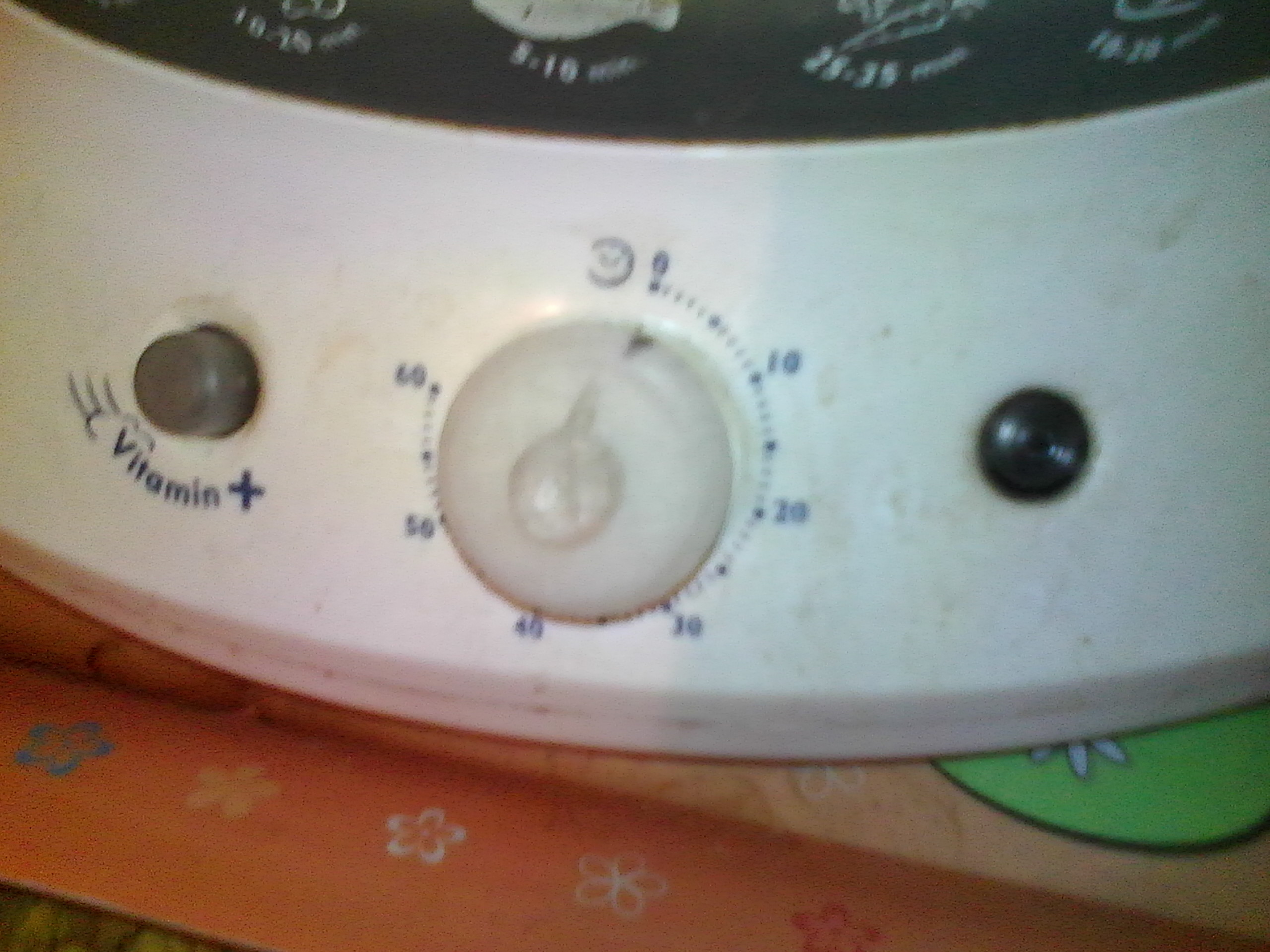

- 2 impressions pour créer le bouton avec la rainure d'un côté et un index de position de l'autre
- et le tour est joué...
