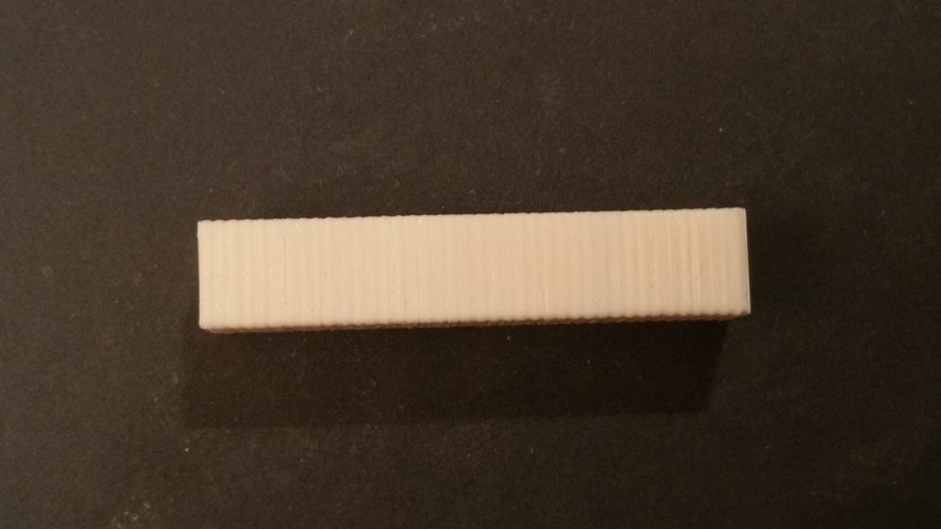

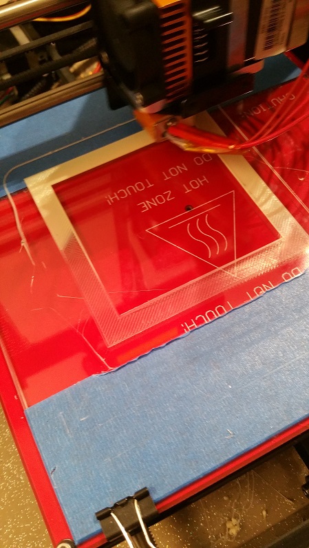

gendy66 Posté(e) Janvier 24, 2017 Posté(e) Janvier 24, 2017 bonsoir, voici ma première impression test en cours.... Est ce que quelqu'un peut m'expliquer pourquoi l'impression n'est pas uniforme et qu'elle est plus marquée d'un côté que de l'autre? Merci de votre aide car grâce à vous, j'avance petit à petit et sans vous, je n'y serais jamais arrivé.
Invité Posté(e) Janvier 24, 2017 Posté(e) Janvier 24, 2017 C'est soit ton chariot, soit ton plateau, qui ne sont pas droits ! Au niveau du chariot tu dois prendre des mesures de chaque côté de l'imprimante, sous les steppers Z, et vérifier que le chariot soit bien à la même hauteur de chaque côté. Quand c'est fait, fais un home X/Y/Z et et fais chauffer plateau et buse (Preheat PLA dans les menus LCD par exemple). Puis libère les moteurs, et amène la buse à la main dans chaque coin du plateau pour en faire le niveau grâce aux petites vis qui sont dans chaque coin. (en glissant un papier entre le plateau et la buse ça doit à peine frotter) Je vais scinder ce sujet en plusieurs, par souci de clarté. Pour les problèmes suivants, si tu en as, crée de nouveaux sujets par problème, stp.

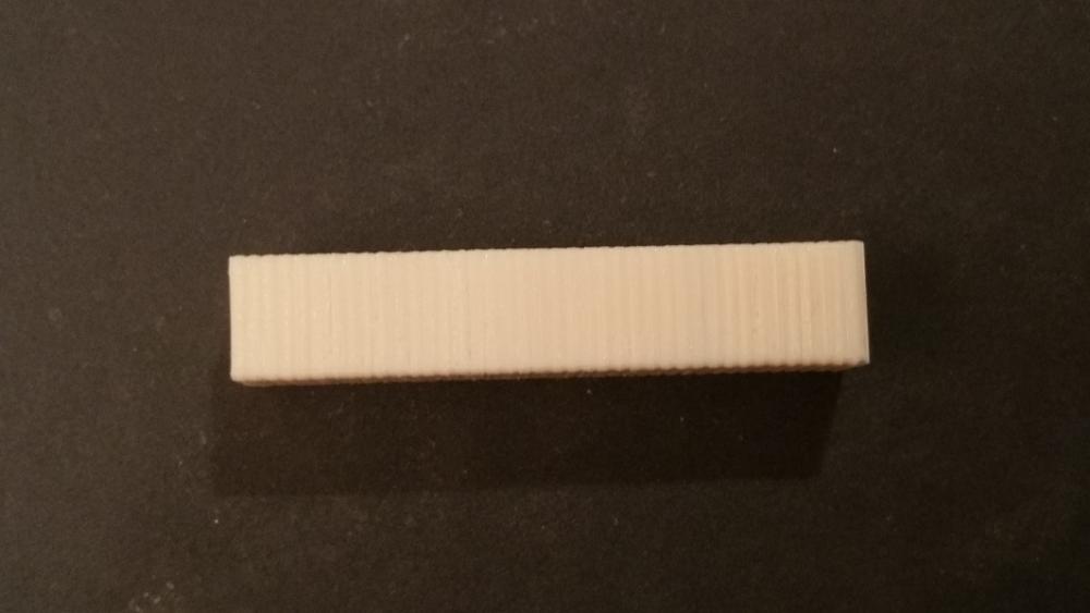

gendy66 Posté(e) Janvier 25, 2017 Auteur Posté(e) Janvier 25, 2017 (modifié) bonjour, je vais faire les réglages que tu m'indique. Sinon, j'ai imprimé une tour, voici le résultat. Qu'est ce que vous en pensez? Modifié (le) Janvier 25, 2017 par gendy66 faute de frappe
Invité Posté(e) Janvier 25, 2017 Posté(e) Janvier 25, 2017 Pas mal, mais un peu trop de wobble à mon goût. T'as déjà installé des anti-wobbles ? Tu peux également imprimer des coupleurs pour remplacer ceux d'origine, si les anti-wobbles ne suffisent pas. Regarde dans les tutos et améliorations, il y a un sujet avec plein d'améliorations.
gendy66 Posté(e) Janvier 25, 2017 Auteur Posté(e) Janvier 25, 2017 bonjour, merci pour ta réponse Chris. Je n'ai pas d'anti-wobbles d'installés. Qu'est ce que c'est exactement et l'installation se passe comment?
Invité Posté(e) Janvier 25, 2017 Posté(e) Janvier 25, 2017 Il y a 3 heures, gendy66 a dit : Qu'est ce que c'est exactement et l'installation se passe comment? Je pense que le sujet a déjà été traité en long et en large sur le forum, une petite recherche devrait t'aider.
pascal_lb Posté(e) Janvier 25, 2017 Posté(e) Janvier 25, 2017 il y a une vidéo qui explique l'ajout d'anti-wobbles sur cette page http://www.thingiverse.com/thing:1424358 Ca permet de désolidariser les tiges filetées d'avec les axes du Z, car généralement les tiges filetées ne sont pas tout à fait droites ou les coupleurs sont mal réglés Sur la vidéo tu regardes vers la 15eme minute et tu vois bien le faux rond des tiges filetées une fois les anti-wobbles montés
