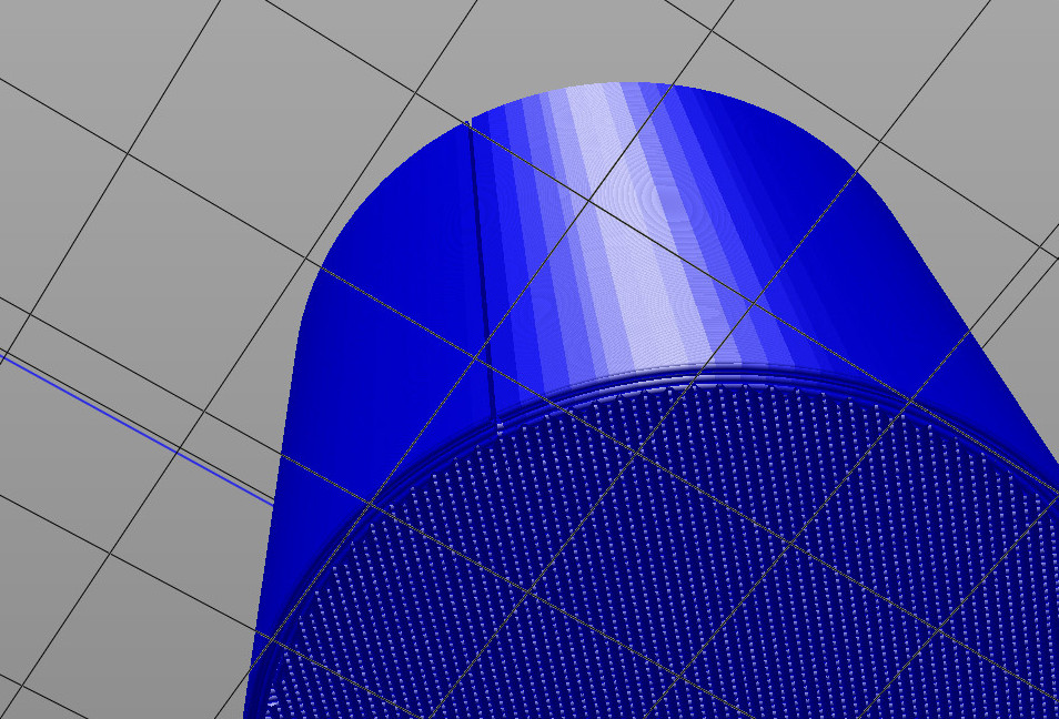

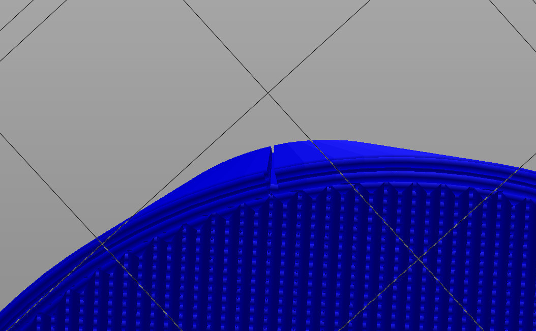

J'ai depuis 2 semaines une XYZPrinting Mini. J'ai voulu tester de faire un objet de forme cylindrique et quelque soit l'objet et la simplicité du cylindre, XYZWare me met un manque de haut en bas après le découpage (comme si on avait tracé une hauteur et qu'on en avait enlevé une épaisseur). J'ai testé sur objet thingiverse, objet créé par Sketchup, objet créé par Blender. Est ce qu'il y a une solution au problème?

Voilà des captures d'écran d'un cylindre basique pour illustrer mes propos:
Ha oui je n'avais pas compris ça, c'est ton fichier qui est pas bon à mon avis.

Effectivement cela peut venir de ton fichier et aussi du slicer, tu utilise quelle version de xyzware?
Essaye de changer l'orientation du cylindre (pas très logique pour l'impression car cela nécessitera des supports mais) juste pour voir si la ligne apparaît aussi à l'écran?
Cordialement
Merci pour vos réponses. Cela ne vient pas à priori du fichier car j'ai testé plusieurs versions de cylindres venant de différents programmes (blender, sketchup et un pris sur thingiverse) et toujours le même problème.
La version de XYZWare est 2.1.17.5 et je mets l'impression en excellente et 0.1 pour la couche.
J'ai testé de le mettre à plat et effectivement il ne fait plus cette ligne mais bon c'est pas du tout l'ideal d'imprimer dans ce sens.

Ok, je reproduis le même comportement avec la même version du soft.

Merci je vais investiguer de mon coté.
1er retour : Apparemment c'est juste un bug d'affichage dans le logiciel, mais on va quand même faire des tests d'impression cet après-midi pour vérifier, et on a remonté l'info à l'équipe software.
Nos tests confirment bien un problème de rendu dans le logiciel, ça s'imprime correctement, mais on a remonté l'info pour faire corriger le bug.
