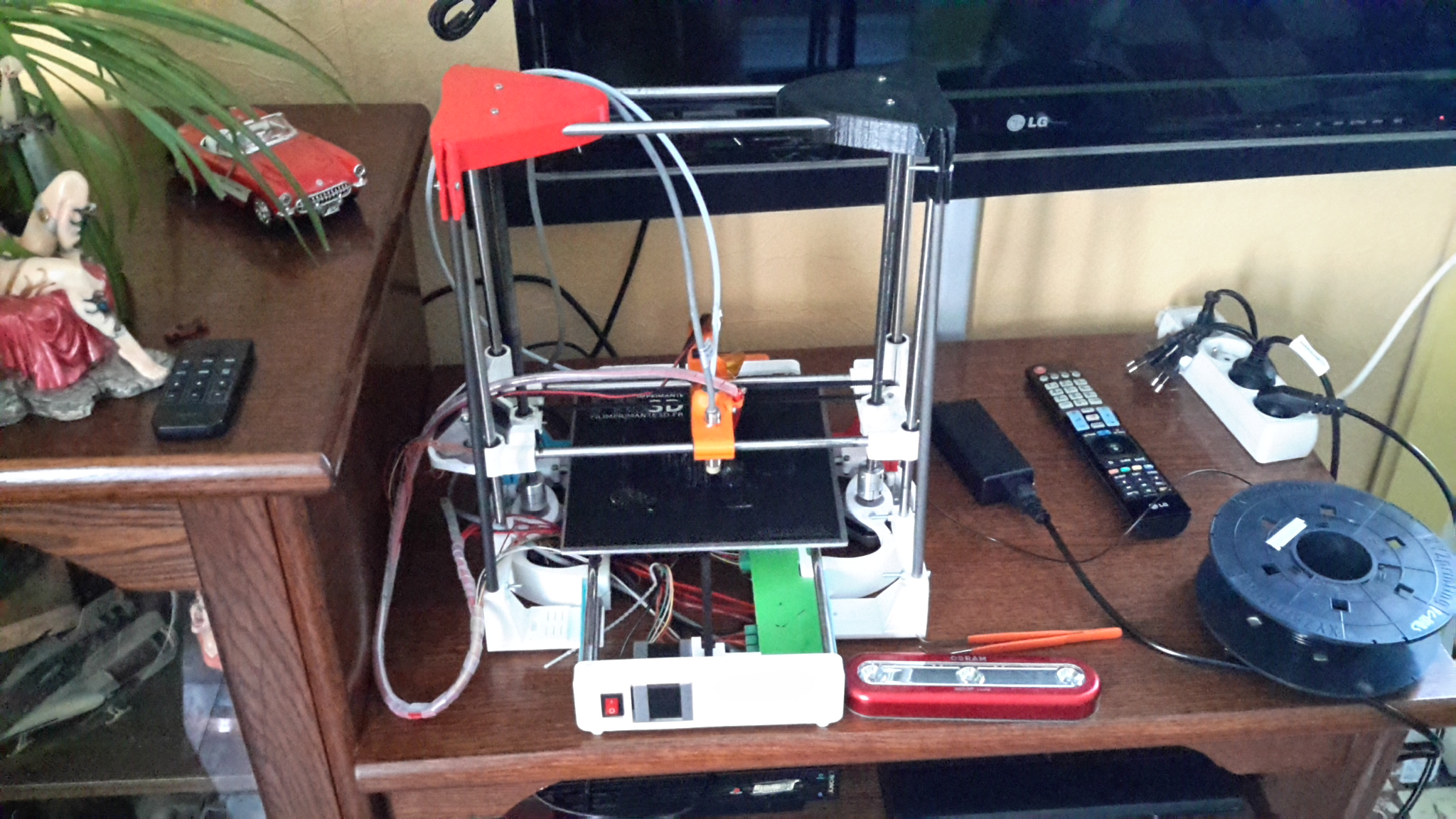

Pascal3 Posté(e) Février 12, 2017 Auteur Posté(e) Février 12, 2017 Salut les amis ,finalement j ai acheter une dagoma 200 ,200 pour 200 roro sur le bon coins ,pour l instand elle tourne je ferait une photo du resultat ,je trouve la tete d'impression beaucoup plus versatille et moins capricieuse que la junior ,elle c est bouche suite a une c........ de ma part ,deux seconde pour la nettoyer ,j en est racheter deux en prevision sur le net pour 15 euro ,j ai tous les reglage que je voulait ,de plus dago a sortie un logiciel de parametrage super pratique et des plus simple , donc pour l'insant je suis heureux ,les pieces de rechange se trouve partous et sont pas cher contrairement a la junior qui garde malgre tous un avantage pour le look!
