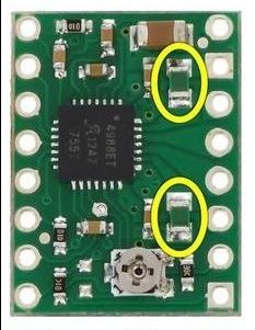

Pour les A4988 l'on peut réduire le calcul de la tension de référence à régler à cela :
  • Vref = tension à régler à l'aide du petit potentiomètre
  • Imax = intensité nominale du moteur piloté par le stepper (1.7 ou 2.5 A dans ton cas)
  • Rcs = résistance physiquement présente sur le stepper (à vérifier donc)
  • 8 = un coefficient définit par le constructeur
589ac1da68e92_2017-02-0807_59_16-2017-02-0807_50_26-Pololu-A4988StepperMotorDriverCarrier.jpg-Photos.jpg.ced0b19d1a59087cc31a0f0940135a9f.jpg
Sur les pololu (A4988) original les ces résistances (entourées en jaune) sont de 0.05 ohms sauf que ... (et oui toujours l’exception) depuis 2017 ils ont mit des 0..068 ohm et que nos amis chinois sur les produits "compatibles" mettent des fois d'autres valeurs :S .... donc il faut la connaitre ou vérifier
pour la notation (il y a plusieurs normes mais en general) par exemple : R050 = 0.05 ohm ... R068= 0.068 ohm ... R100= 0.1 ohm...etc ....
Pour revenir au calcul (general)
Vref = Imax x Rcs x 8
dans ta problématique pour un moteur ayant  1.7A de conso et par exemple pour une rcs de 0.050 ohms cela donnerait
1.7A x 0.05ohm x 8 = 0.68 volts ( 680 mvolts)

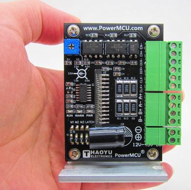

En effet .... je pense que les A4988 ne sont pas adaptés pour piloter tes moteurs de 2.5 Ampères (les DRV8825 non plus d'ailleurs) ce sont ces moteurs qu'il faudrait changer.
D'ailleurs il n'est vraiment pas nécessaire d'avoir des moteurs pouvant fournir tant de couple sur nos machines.
En general l'on est plus dans la "tranche" 1.5 / 1.7 A .dans ton cas cela doit donc aller (pas ceux en 2.5 )
Concernant l’évolution vers un autre type de stepper/Driver je n'en connait pas qui montent à ce type d'intensité dans le format enfichable sur des supports type Ramps des cartes controleurs
(Les DRV8825 comme des TMC2100 seraient, aussi, aux taquets de leurs caractéristiques et je prédit des soucis de surchauffe ou de mise en securité de ceux ci)
Perso j'utilise (pour d'autres applications ) des pilotes de la gamme TB6xxx (TB6600 pour ma part qui montent à 4 Ampéres) mais là il faut revoir toutes la partie interconnexions des consignes et alimentation de ceux ci ... ils montent à 4ou 5 amperes..... il commencent à couter une "blinde" et sont ... très volumineux (autant que la carte de contrôle et il en faut un par axe concerné!!)
photo internet 589c3cab48182_2017-02-0910_51_30-tb6600-RechercheGoogle.jpg.aa4e445b1d8b3e15b091bd5a034887c5.jpg
Mais c'est possible.... je peux te fournir un shema type de branchement
Donc changer les moteurs concernés me semble plus raisonnable (tu peux en trouver assez facilement même en France pour 10 à 15€)
Voili Voilou ...bon courage et tiens nous informé  ... ;)
