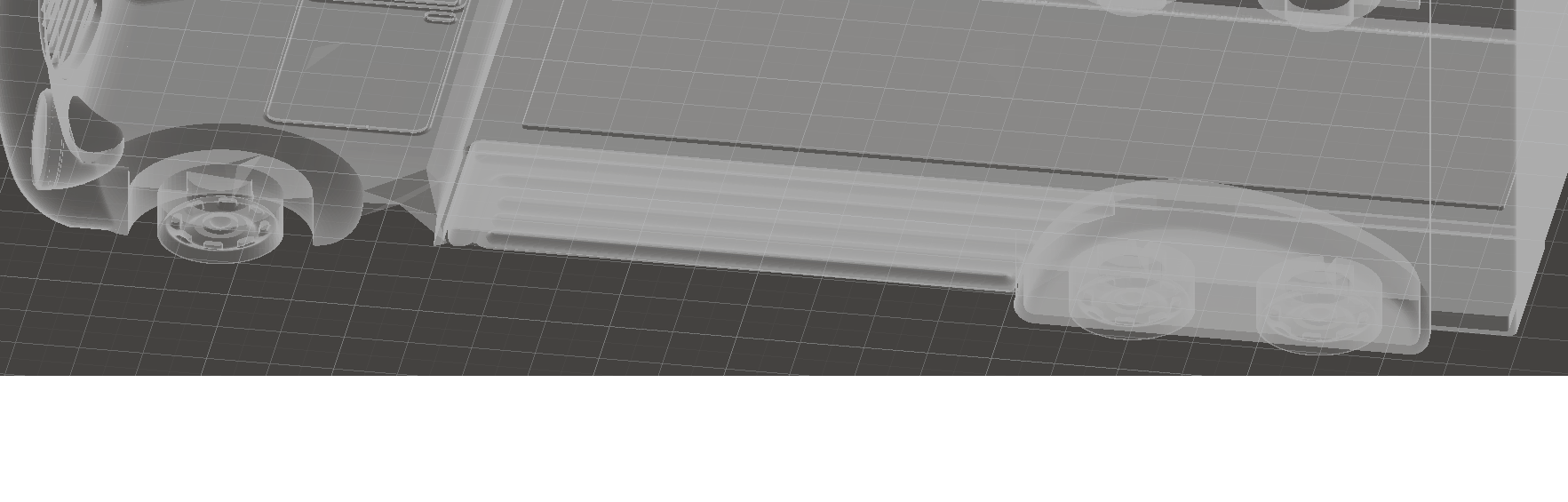

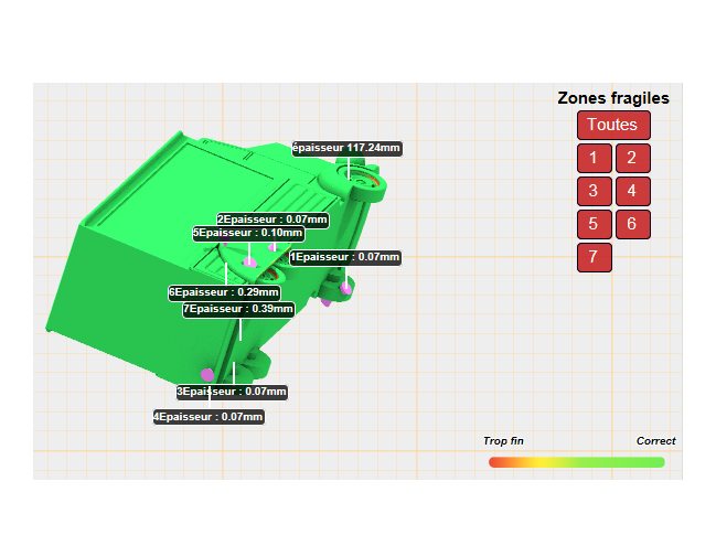

Le projet avance,
J’ai corrigé la quasi totalité des erreurs pouvant corrompre l’impression de l’objet : Verteces nonmanifold + Edges nonmanifold + Auto-Intersections + Etanchéité + Orientation des faces + Eléments parasites
(1) Je souhaiterais modifier la finesse de certains éléments jugés trop “fins” pour une impression.
> je ne sais pas comment réaliser cela sans modifier la structure extérieure.
> Auriez vous des conseils à me prodiguer pour arranger cela – sans corrompre la structure? (par exemple étirer vers l’intérieur les éléments trop fin – les épaississants de manière invisible vu de l’extérieur, ou autre solution...)

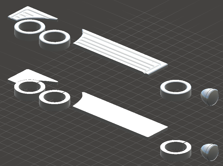

(2) Certains éléments (Plaques latérales + pneus + Phars) sont désunis du modèle. Je souhaiterais Que l’ensemble soit unis.
En passant par Meshmixer j’ai réussis à fusionner les phares du reste du modèle
Boolean Union > Max Quality > Search Depth = 2 > Preserv group border = coché > Auto reduce Result = Décoché
Par contre Pour les pneus + plaques latérales + la fonction booléenne ne peut pas s’appliquer :
Méthode Boolean Union : Soit je décoche Auto reduce et à se moment la structure d’origine est gravement modifiée. Création de triangles venant modifier l’apparence extérieure du carénage camion.
Méthode Combine : L’action se réalise sur Mesh Mixer. Mais je crains que cela créé des auto-intersections rendant l’impression impossible (mélange des garde-boue/ carénage)
> Auriez vous des conseils à me prodiguer pour “fusionner” les derniers éléments “désunis” (pneus + plaques latérales/ carénage) au reste du modèle pour permettre son impression?
> Les Combine créé t’il un Pb d’auto-intersection (les éléments se croisants)?
> Make solid me semble être encore une autre alternative mais cela rend le modèle moins “accurate”. Il apparait de petites imperfections ou parasites modifiant l’esthétique.
