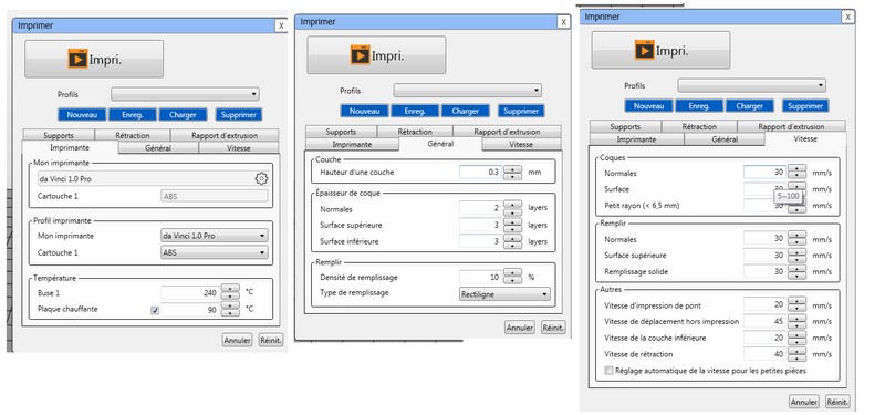

petiflamand Posté(e) Février 13, 2017 Auteur Posté(e) Février 13, 2017 Avec de l' abs 80 ° pour le plateau et 210 pour la buse hauteur de couche 0.3 Coques 2 Surface supérieur 3 Surface intérieur 3 Densité de remplissage 10% remplissage Rectiligne Petite question : vous utiliser quel buildtack et vous utiliser uniquement l' autolevel ou un décallage de Z en plus ou en moins , si oui de combien
calex_fr Posté(e) Février 13, 2017 Posté(e) Février 13, 2017 temp trop basses pour l'ABS, passe à 250/90 pour le Z c'est au felling
petiflamand Posté(e) Février 13, 2017 Auteur Posté(e) Février 13, 2017 Voici mes paramètre de la machine je fait le test maintenant pour voir
calex_fr Posté(e) Février 13, 2017 Posté(e) Février 13, 2017 (modifié) au moins 235 (bizarre je vois 240 sur votre copie d'écran). Modifié (le) Février 13, 2017 par calex_fr
petiflamand Posté(e) Février 13, 2017 Auteur Posté(e) Février 13, 2017 il y a 32 minutes, calex_fr a dit : au moins 235 (bizarre je vois 240 sur votre copie d'écran). Je comprend pas , au moins 235 ?? oui je fait un essai car vous m' avez dit monte a 250 mais elle ne vas pas à plus de 240 °

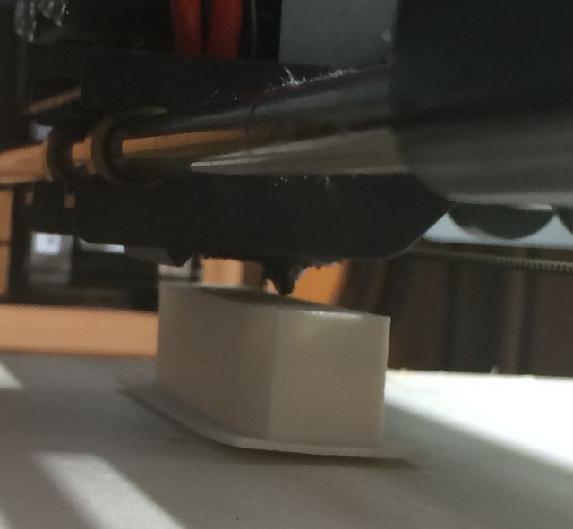

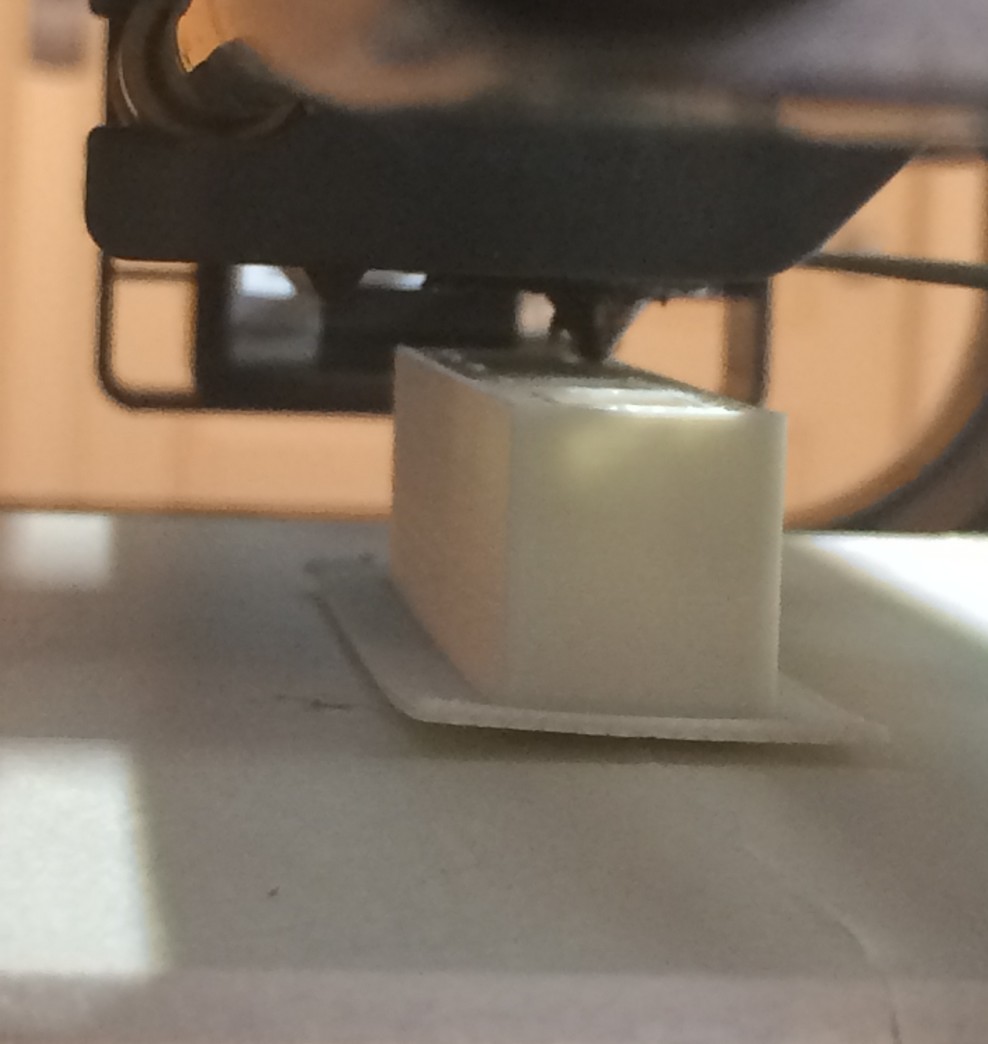

petiflamand Posté(e) Février 13, 2017 Auteur Posté(e) Février 13, 2017 Voici le décollement une simple piece rectangulaire de 80 mm X 30 mm X 41 mm décollement et le plateau est a 90 ° et la buse à 240°
azbloc Posté(e) Février 13, 2017 Posté(e) Février 13, 2017 tu n'écrase pas assez ta première couche, revois le "Z" , la feuille de papier dois "grattouiller" entre le plateau & la buse. a voir les photos ell est sale, un coup de brosse ne lui ferais pas de mal. Change de filament ABS, essaye avec un autre,d'ailleurs, c'est quelle marque celui la ?

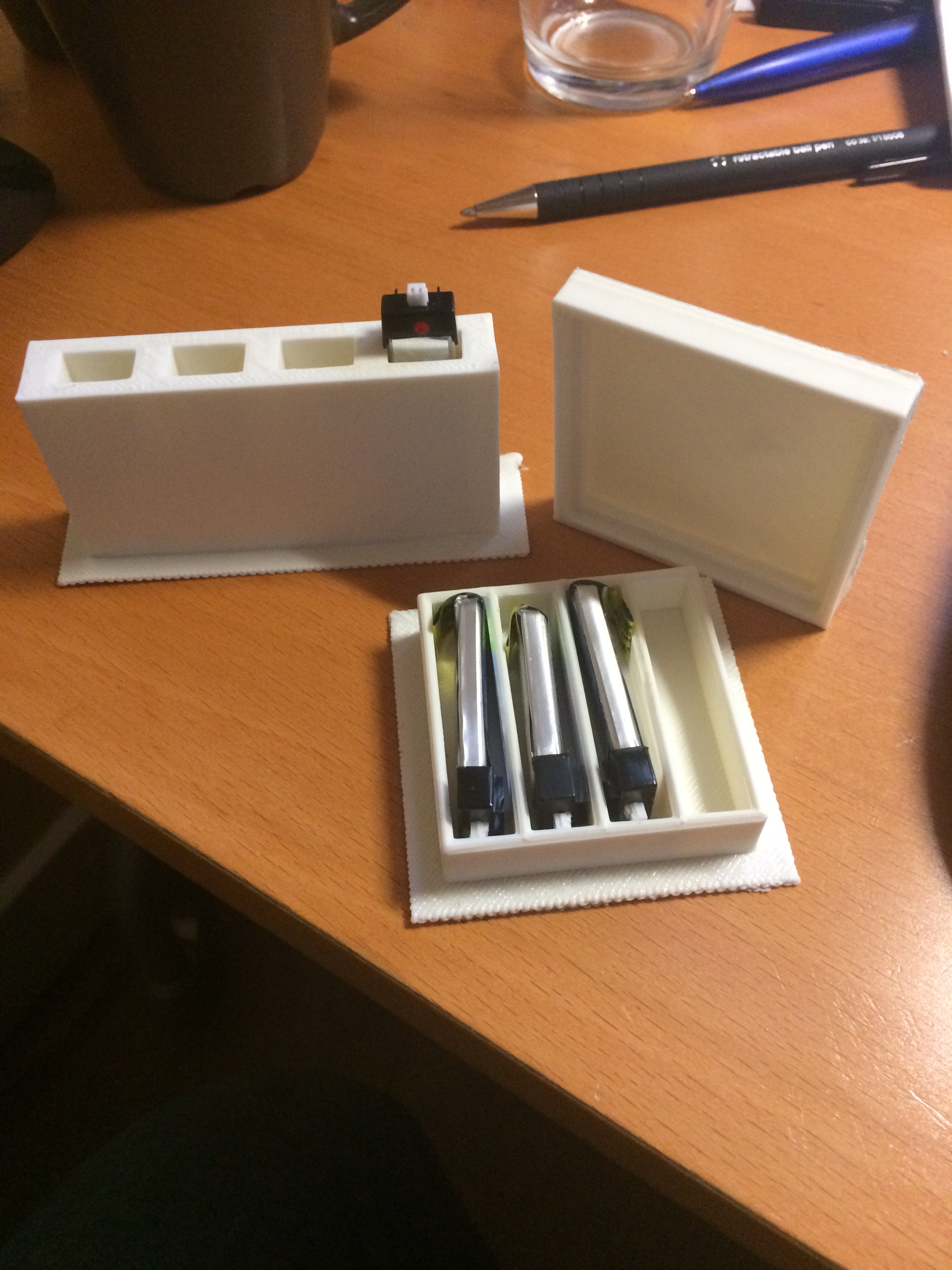

petiflamand Posté(e) Février 17, 2017 Auteur Posté(e) Février 17, 2017 Voila j' ai reçus et essayer le dimafix voici une boite réalisé avec 123d design et imprimé avec le xyzware pro. j' ai placé du papier de 50 mm de large type papier cache de peintre sur le bed . une petite pulvérisation de dimafix (j' ai caché avec une feuille a4 les guides derrière pour ne pas avoir de dépot de dimafix) une impression pour mes batterie lipo de mon blade nano qx il est dit que le dimafix ce décolle tout seul en dessous de 50° , faudra me dire comment , même avec la spatule c' est très dure à décoller Mais cela fonctionne . Merci
azbloc Posté(e) Février 17, 2017 Posté(e) Février 17, 2017 tu a imprimé avec un radeau/brim, certainement pour sa que tu à eu des difficulté pour décoller les pièces.
