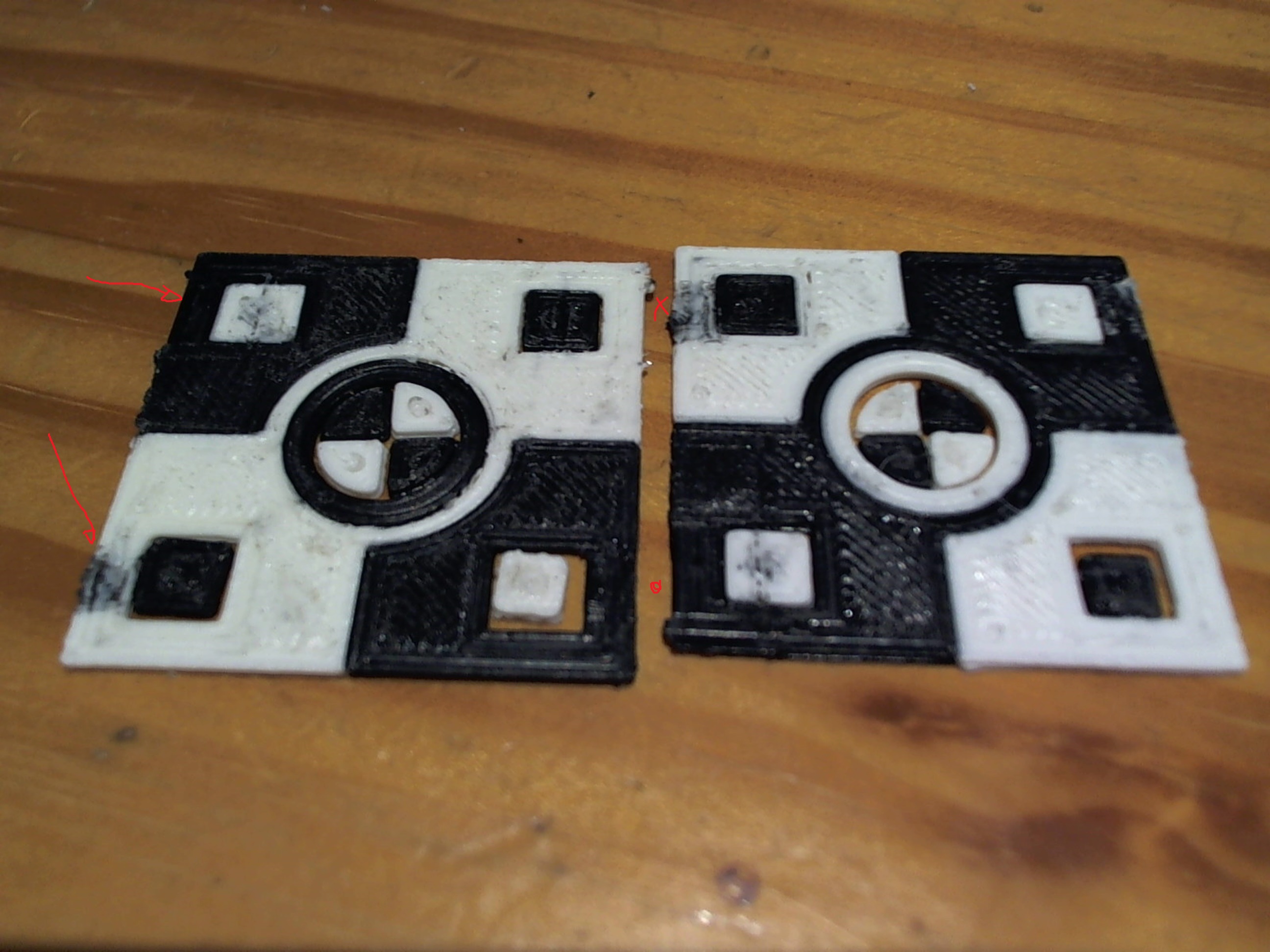

t.valette Posté(e) Février 15, 2017 Posté(e) Février 15, 2017 Bonjour, Voici mon problème le positionnement des têtes sont bien calibrés, mais il y a mélange des couleurs par endroits. D’où peut venir le problème ?
delirium07 Posté(e) Février 15, 2017 Posté(e) Février 15, 2017 ta buse "bave" au changement de couleur, il te faut faire une tour de purge , a chaque changement de couleur ta buse doit aller purger a un endroit ce qui formera une espece de tour... ca va ameliorer mais pas résoudre completement le probleme .

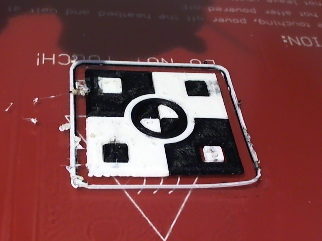

Invité Posté(e) Février 16, 2017 Posté(e) Février 16, 2017 Tu peux vérifier tes valeurs de rétractation dans un premier temps, sinon oui, une tour de purge. Après, personnellement j'obtiens de meilleurs résultats avec un shield. Après, c'est assez consommateur de filament, malheureusement.

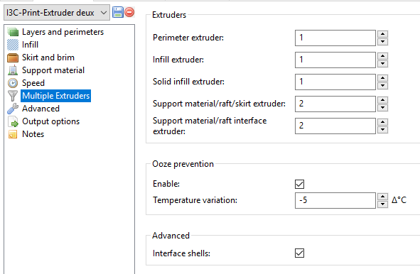

t.valette Posté(e) Février 16, 2017 Auteur Posté(e) Février 16, 2017 Bonjour Chris, Quel est le paramètre pour le Shield ?
t.valette Posté(e) Février 18, 2017 Auteur Posté(e) Février 18, 2017 Bonjour, J'ai trouvé ou c'est ! Slic3r : Print Setting. Multiple Extrudeur : Ooze prevention.
t.valette Posté(e) Février 18, 2017 Auteur Posté(e) Février 18, 2017 Bonjour, Ce n'est pas vraiment mieux. Il y a des paramètres spéciaux à régler .
t.valette Posté(e) Février 21, 2017 Auteur Posté(e) Février 21, 2017 Bonjour, J’aurais une question sur la température de refroidissement dans l’option. Par défaut elle est de 5 degrés. À quoi cela sert-il ?
Invité Posté(e) Février 21, 2017 Posté(e) Février 21, 2017 Ca réduit la température sur la buse qui n'imprime pas, pour réduire les bavures.
