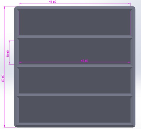

J' ai réalisé une petite boite pour mes accus lipo d' un drone nano qx.
Sur le plan réalisé avec 123d design les cote son bonne j' ai exporté en solidworks pour voir les cotes elle sont exacte aussi
La boite fait 50 mm sur 50 mm après l' imprèssion elle est à 49.74 x 49.74
le logement fait 46 mm x 10 mm après imprèssion 45.20 mm x 9.74 mm
La hauteur du logement devait être de 10 mm j' ai 9.74 - 9.76
Avez vous une idée
Merci
C'est normal, une imprimante 3d FDM ne sort que rarement une pièce aux dimension parfaites, il faut toujours compenser un peu à la modélisation, personnellement je compte toujours 0.2mm en plus sur toutes mes cotes.
