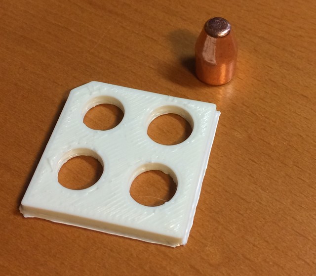

petiflamand Posté(e) Février 19, 2017 Posté(e) Février 19, 2017 Bonjour à tous , Depuis le début je me retrouve avec des dimension qui ne corresponde jamais à mon dessins. Ici je vient de faire une petite pièce pour voir la différence entre les cotes . J' ai biseauté un coin pour etre sur de qui est qui sur le trou en haut a gauche j' ai demandé 9 mm j' ai 8.30 sur le trou en haut a droite j' ai demandé 10 mm j' ai 9.10 sur le trou en bas a gauche j' ai demandé 9.4 mm j' ai 8.90 sur le trou en bas a droite j' ai demandé 9.6 mm j' ai 8.6 Je doit faire un outils (bulletfeeder) pour le rechargement de mes munitions et l'ogive doit passer dans le trou , c' est du 9.05mm Comment faire pour savoir combien de doit compenser !!!!! sans devoir chaque fois imprimer car on est sur un disque de 130 mm de diamètre et 12 mm de haut avec 15 découpes pour ma machine a rechargement

petiflamand Posté(e) Février 19, 2017 Auteur Posté(e) Février 19, 2017 test avec 4 trous de 10 j'ai 9.7 / 9.77 / 9.64 / 9.73 je vient de lancer un a 30 % de remplissage pour voir
petiflamand Posté(e) Février 19, 2017 Auteur Posté(e) Février 19, 2017 Avec 30% de remplissage c' est un peu mieux je tourne dans 9.7X pour les 4 trou mais pourquoi ?

petiflamand Posté(e) Février 21, 2017 Auteur Posté(e) Février 21, 2017 j' espere que @WLCD pourra mieux me dire comment anticipé car même en ajoutent 0.3 a la dimension je ne mis retrouve pas et comme c' est des pièces de 130 mm de diamètre sur 13 mm de hauteur , cela fait beaucoup de temps pour un essai
azbloc Posté(e) Février 21, 2017 Posté(e) Février 21, 2017 perso je rajoute 0.5, en remplissage 90 % c'est bon.
