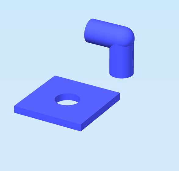

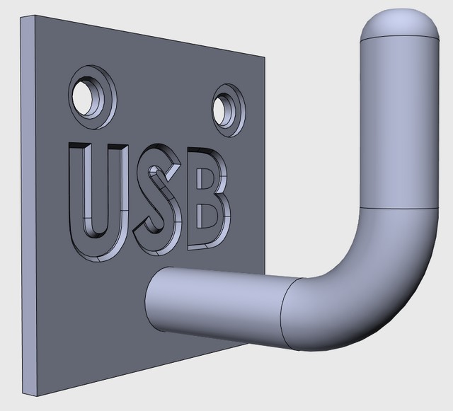

Comment fait-on pour imprimer un axe horizontal ?
comme sur la photo , je suppose que j' imprime le carré à plat ? mais comment vas faire l' imprimante pour l' axe ?
Merci

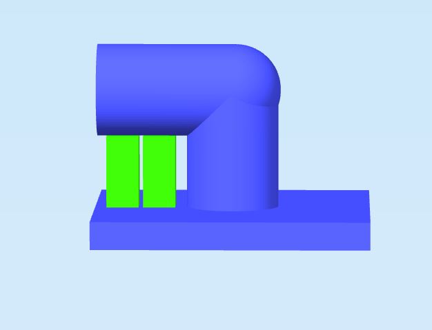

Soit tu fais 2 pièces que tu assembles...
58ab1809a5fe6_2017-02-2017_22_42-Simplify3D(Licensedto_).jpg.080c0a480ae42cf2024e0d0b93883ab9.jpg
Soit tu ajoutes des supports détachables à l'aide de la fonction certainement proposée dans ton slicer.
58ab180b4965d_2017-02-2017_22_10-Simplify3D(Licensedto_).jpg.635f61dc46024a5c823ec154c099f89e.jpg
Voili voilou ...
