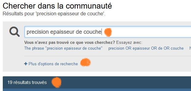

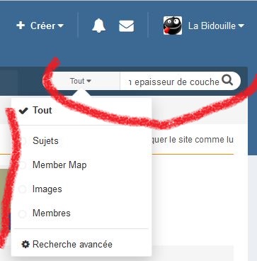

Hello Olzi
Regardes cet échange fort interessant sur l'un des topics du fofo
Et tout ça ...toujours avec la fonction magique de recherche
58c424c684892_2017-03-1117_20_26-Rsultatdelarecherche-Forumpourlesimprimantes3Detlimpression3D.jpg.adbe76aaeb810b9fbebcf42e8f52956a.jpg
ou
58c424c92e454_2017-03-1117_16_39-Rsultatdelarecherche-Forumpourlesimprimantes3Detlimpression3D.jpg.bf6818123b28c31051b77205614a6642.jpg
Voili voilou..... et bon courage dans ta quête ;)
Merci merci mais je cherche plutot des explications sur les termes ^^ ce que tu me renvoies c'est une discussion sur ce qui rend précise une imprimante :D
