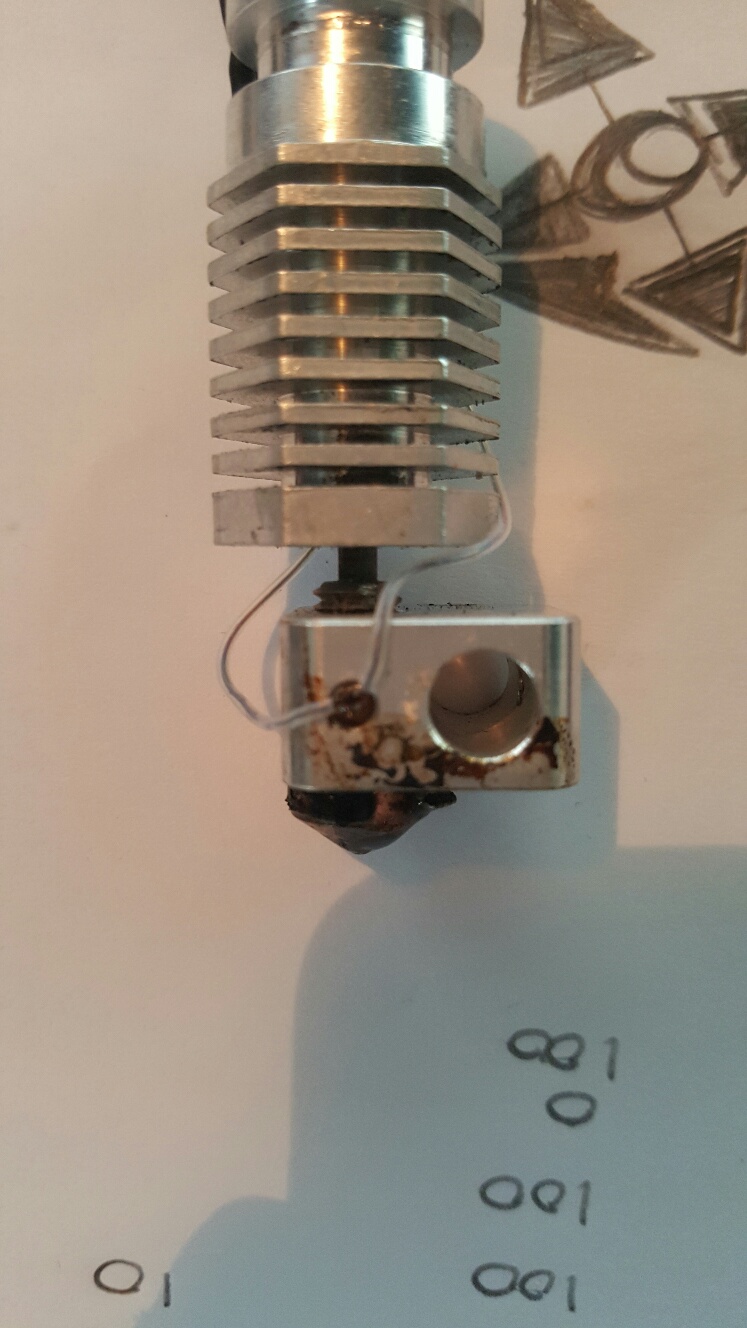

Bonjour/bonsoir…. Bref ceci est un petit guide pour tous les nouveaux et heureux possesseurs de la brillante micro delta. Si vous venez d’acheter et attendre avec excitation, ce guide j’espère sera d’une grande utilité. Au montage 1  les racocort a olive  c’est prise de tête !!! vous pouvez acheter ( il sont asse en rupture de stock bizarrement…) https://www.reprap-france.com/produit/1234568493-pneufit-full-metal-m6-pour-tube-4mm 2 Le thermistor de la hotend. (ça vous
