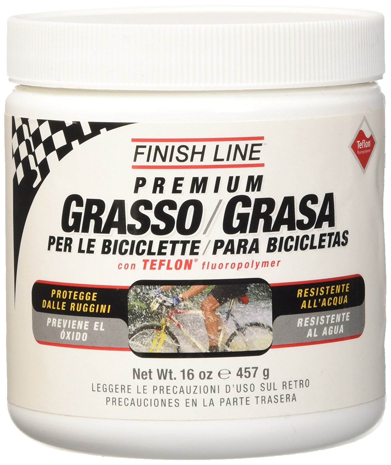

azbloc Posté(e) Avril 12, 2017 Posté(e) Avril 12, 2017 Il y a 1 heure, Paco10 a dit : - quel type de graisse faut-il utiliser pour les barres du chariot / buse ? A quelle fréquence faut-il le faire ? Graisse Teflonnée, j'utilise de la FINISH LINE pour vélo, il faut en mettre peu une fois de temps en temps et bien essuyer le surplus. Il y a 1 heure, Paco10 a dit : - pour les courroies, comment savoir à quelle moment il est nécessaire de les tendre ? Et comment le faire ? il y a des tendeurs automatiques (de mauvaise qualité) il vaut mieux les imprimer et monter les poulies sur roulements, tu trouve les fichiers et ce qu'il faut ici en cherchant un peu ou sur Thingiverse. je suis a environs 400 h de print et pas touché une seule courroie, j'ai tout le matos de remplacement imprimé au cas ou.

azbloc Posté(e) Avril 15, 2017 Posté(e) Avril 15, 2017 Il y a 12 heures, Anne-Marie a dit : Sinon, j'ai remarqué un bruit curieux quand le plateau se déplace. Y-a-t il une maintenance particuliere à faire? le bruit du moteur est un peu spécial, peut être dus a la résonance de la caisse!! sinon graisser les tiges lisse . Il y a 12 heures, Anne-Marie a dit : A moins qu'une particule de plastique se soit coincée dans le mécanisme? avec de la graisse Téflonnée comme celle-ci , la particularité est que rien n'adhère, pas de particules, rien! c'est le principal, ne surtout pas utiliser de la graisse classique car toutes les particules vont s'y coller et détruire les roulements/ bagues. 2
