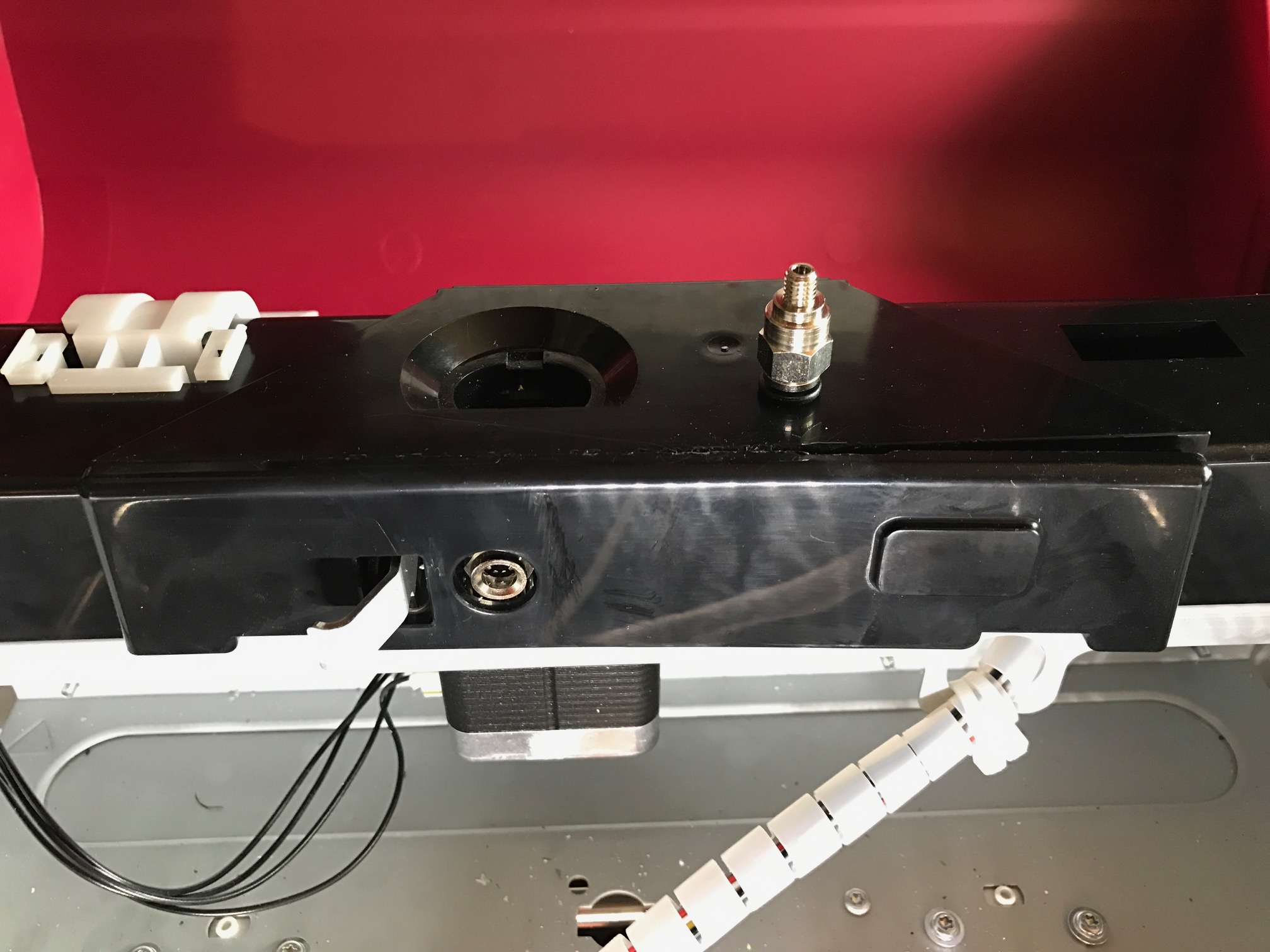

Paco10 Posté(e) Avril 15, 2017 Posté(e) Avril 15, 2017 Bonjour, Je dois remplacer la petite pièce qui est la base de l'admission du fil, cependant pour y accéder il faut enlever cette plaque noire qui semble est clipée. Comment faire ça sans casser la plaque ? J'arrive à le soulever et libérer les clips à gauche et à droite, mais il y a une résistance vers le milieu. Merci d'avance pour votre aide !
Labrax Posté(e) Avril 15, 2017 Posté(e) Avril 15, 2017 (modifié) Salut @Paco10 Il y'a aussi cette solution http://www.thingiverse.com/thing:1937713 Cordialement Modifié (le) Avril 15, 2017 par Labrax 2
Paco10 Posté(e) Avril 15, 2017 Auteur Posté(e) Avril 15, 2017 Top ! C'est exactement ça ! Un grand merci Labrax !
fran159 Posté(e) Juin 6, 2017 Posté(e) Juin 6, 2017 J'ai fait ça une fois, puis profité pour percer deux trous sur la plaque au dessus des deux vises, et je peut donc enlever la plaque devant le pneufit sans tout demonter.
