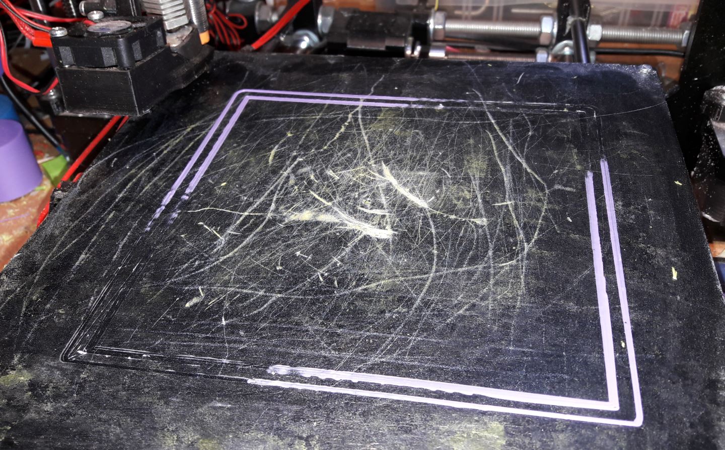

J'avais un petit doute suivant ou je posais mes petites pièces mais là, j'ai une grande pièce à faire et la tête frotte dans 2 coins du plateau
Pourtant le capteur inductif à l'air de bien fonctionné, j'ai refait un palpage et étalonnage
Si quelqu'un à une idée
Merci

Il y a 6 heures, db42 a dit :
Ton plateau doit être bombé
ou voilé!!

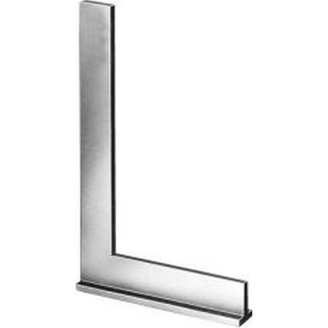

une Équerre a Chapeau, c'est ce qu'il te faut pour contrôler le voile, c'est un outil qui sert assez souvent si tu veut vérifier planéité et angles a pas
trop chers, t'en trouve a 10/15 € et plus si tu veut du super précis.:)
equerre-a-chapeau-long-des-branches-150-
Re et Merci pour vos réponses,
J'avais vérifié avec avec une équerre pas vu de déformation
J'ai re régler le capteur inductif, je crois bien qu'il était peut être un peu trop haut, il est pas facile à régler sur la prusa Emotion Tech, il faut le descendre au plus près de la buse malgré je crois une "course" de 4 mn, reglé la buse avec un jeu de cale entre le plateau et la buse à 0.15 mm
Il ne m'a fait le grattage que dans un coin sur 1 cm donc à suivre et l'impression c'est bien passée
Merci
