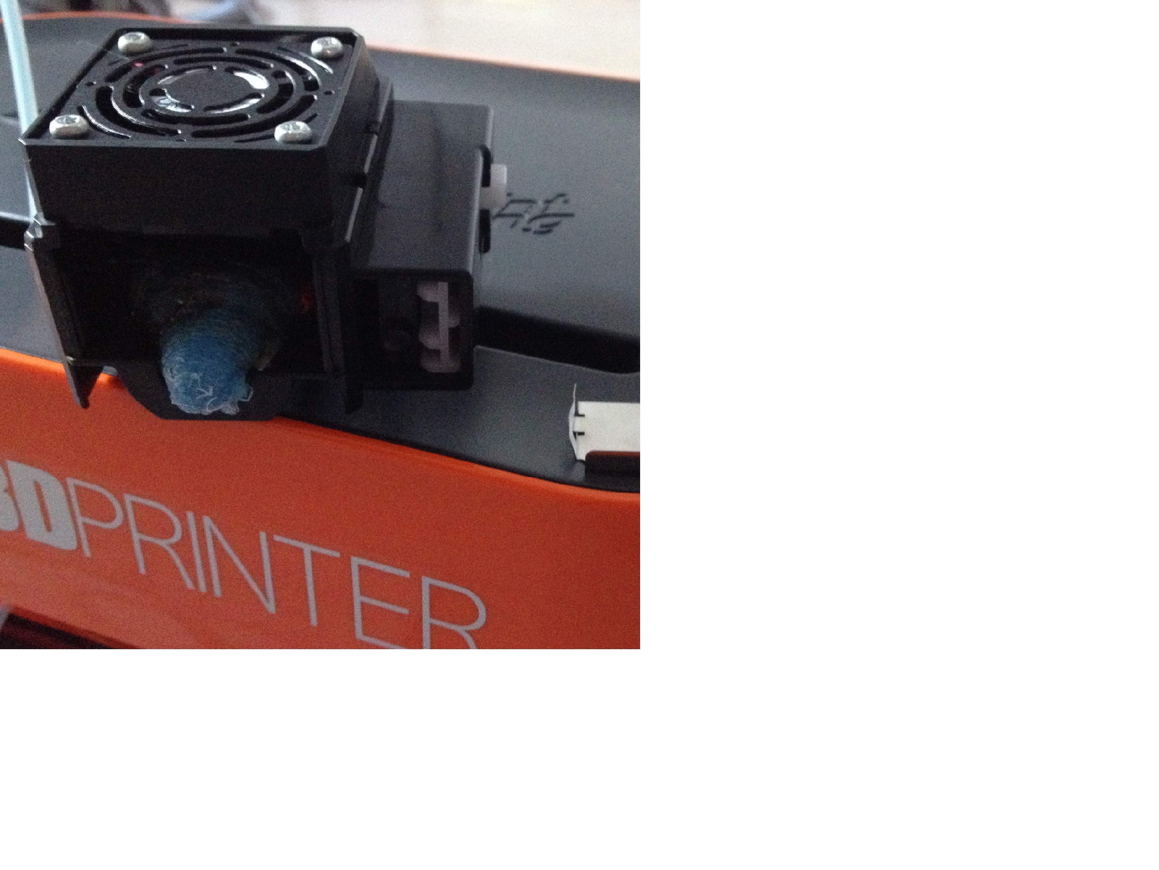

khakbaz Posté(e) Mai 31, 2017 Posté(e) Mai 31, 2017 Bonjour je viens de recevoir ma mini da vinci il y aune semaine et deja un problème se présente . La plaque du dessous de l 'extruder est tombé puis un gros bouchon de pla solidifié enveloppe la tete . Comment peut on faire pour le déboucher help merci
azbloc Posté(e) Mai 31, 2017 Posté(e) Mai 31, 2017 Salut, la mini c'est bien celle qui est toute orange, la plaque du dessous pour toi c'est quoi exactement, le lit d'impression ? pour le bouchon de PLA, il y a pas 36 façon de faire, tu dois démonter (deplugger) la buse de son support et chauffer le nez de celle-ci afin de ramollir le PLA, attention de pas cramer la thermistance, la résistance et les composants électroniques. met nous une ou deux photos qu'on ai une vue d'ensemble. une petite présentation la ou il faut serait sympa. oublie le "help" sa tue!! et donne pas envie d'aider.
khakbaz Posté(e) Mai 31, 2017 Auteur Posté(e) Mai 31, 2017 entendu et merci pour cette réponse voila la photo de l extruder !!!!!!!! étant novice ça va pas être simple d y voir clair merci cordialement ps je vais me présenter
khakbaz Posté(e) Mai 31, 2017 Auteur Posté(e) Mai 31, 2017 j ai compris qu'il fallait démonter la buse et la chauffer mais est il possible d avoir un explicatif en photos pour éviter de faire des dégâts s'il vous plait merci
azbloc Posté(e) Juin 1, 2017 Posté(e) Juin 1, 2017 salut, le soucis c'est que il y a du plastoc partout!! tu peut mettre une photo de l'extrudeur coté opposé au ventilateur , histoire de voir si ça se démonte ?! démonte déjà le ventilateur (4 vis), a mon avis le reste dois être clipsé dans le corps en plastique noir. pour nettoyer ta buse il faut que tu chauffe seulement le PLA bleu, ça va pas être envident vu la belle boulette collée, donc si tu arrive a dépoiler le plus possible la buse tu verra ou tu chauffe et évitera de tout bousiller.
