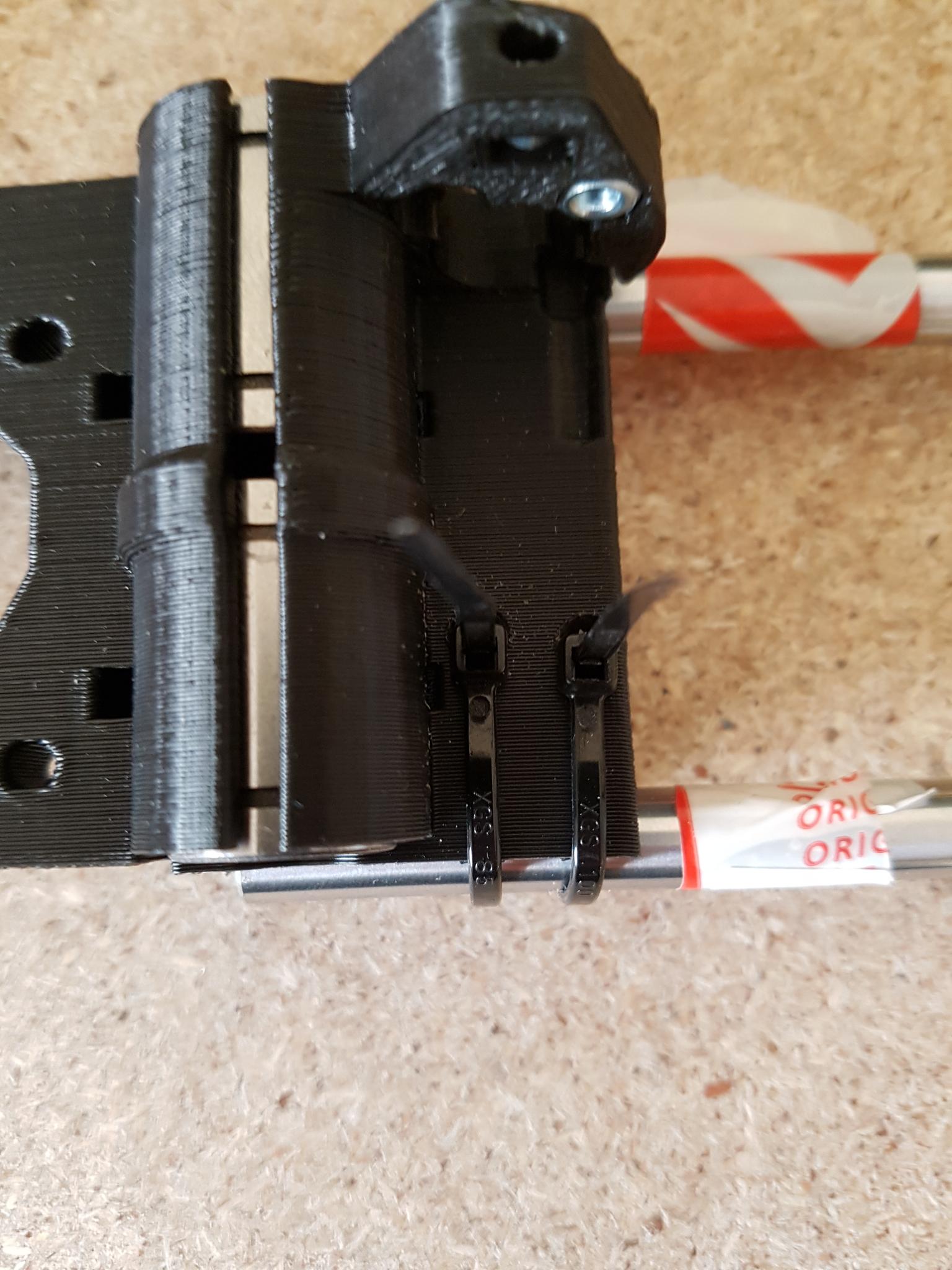

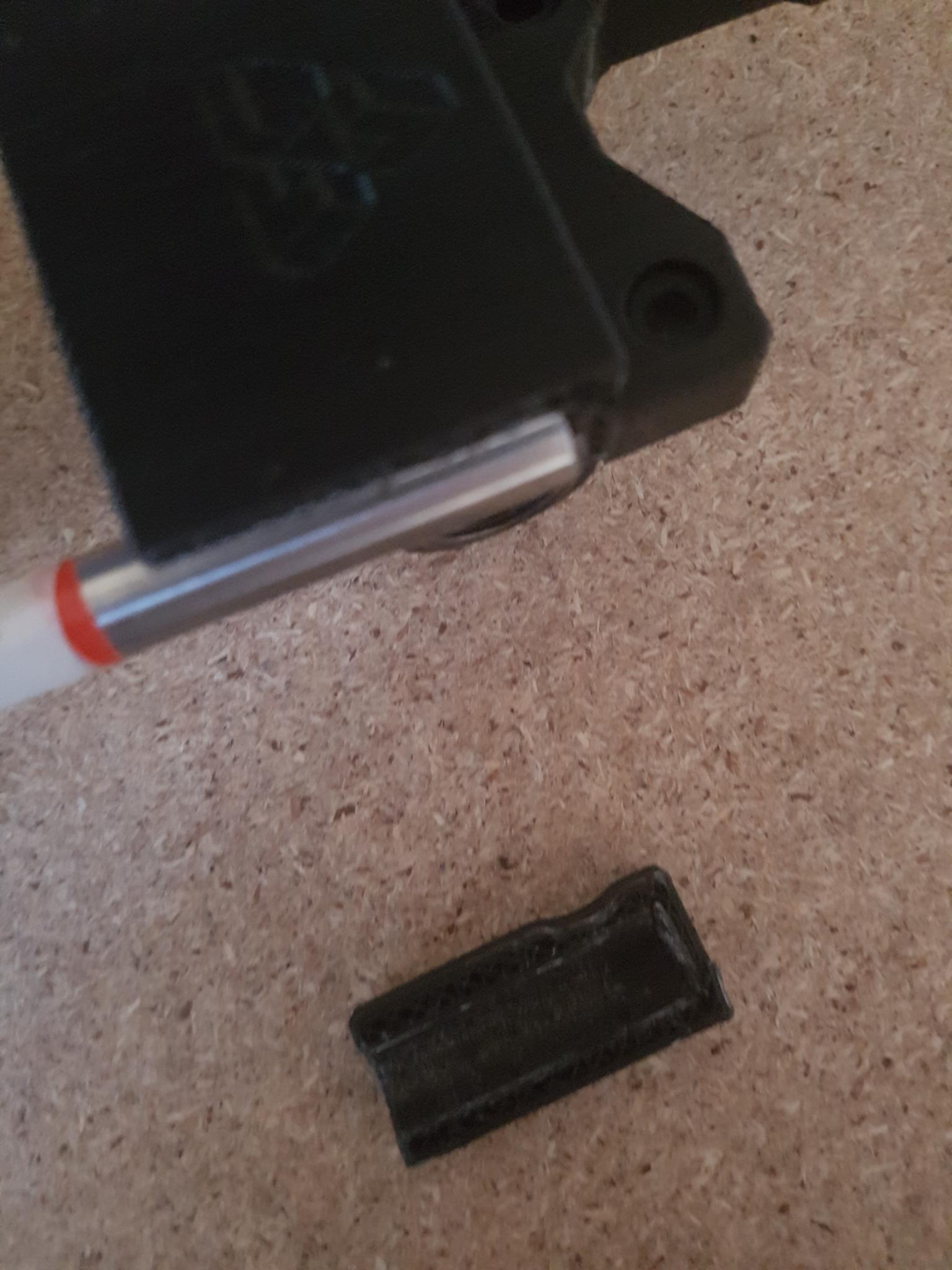

Je suis actuellement sur le montage mais je me retrouve bloqué et j'ai même dû bricoler pour l'axe X (une partie d'une pièce du X end motor s'est félé au niveau d'un axe), j'ai donc percé deux trous au dessus et mis des colliers pour maintenir l'axe.

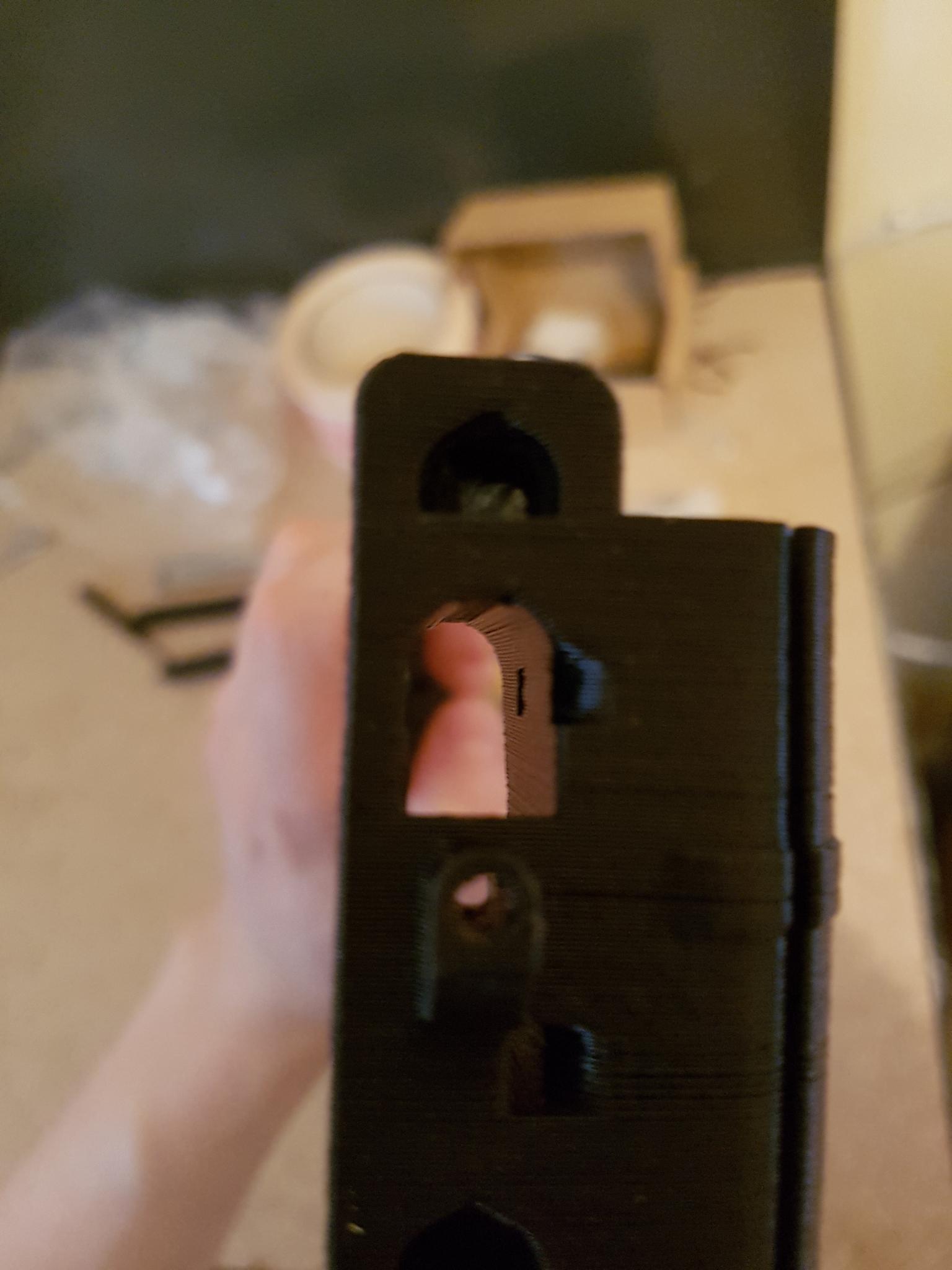

Et là je me retrouve bloqué à l'axe Z, où il faut passer les tiges lisses de 8x320mm dans les corners left et right, les trous fesaient Ø7 et j'ai donc repercer à Ø7.8 mais c'est toujours autant galère à passer les tiges.
En sachant que le corner left est légèrement plié, j'avais tenté de passé la tige au maillet dans le trou du corner mais la pièce n'a pas trop aimé .
Si des personnes aurait une solution efficace pour monter correctement ces tiges sans abîmer plus ces pièces plastiques , je suis preneur.

Alors , j'ai réussi à résoudre le problèmes des tiges lisses de 8x320mm qui ne voulait pas rentrer dans les corners en passant à la main fôret de 8 et en prenant une lime circulaire pour agrandir légèrement pour que ça passe et ça c'est bon(normalement).

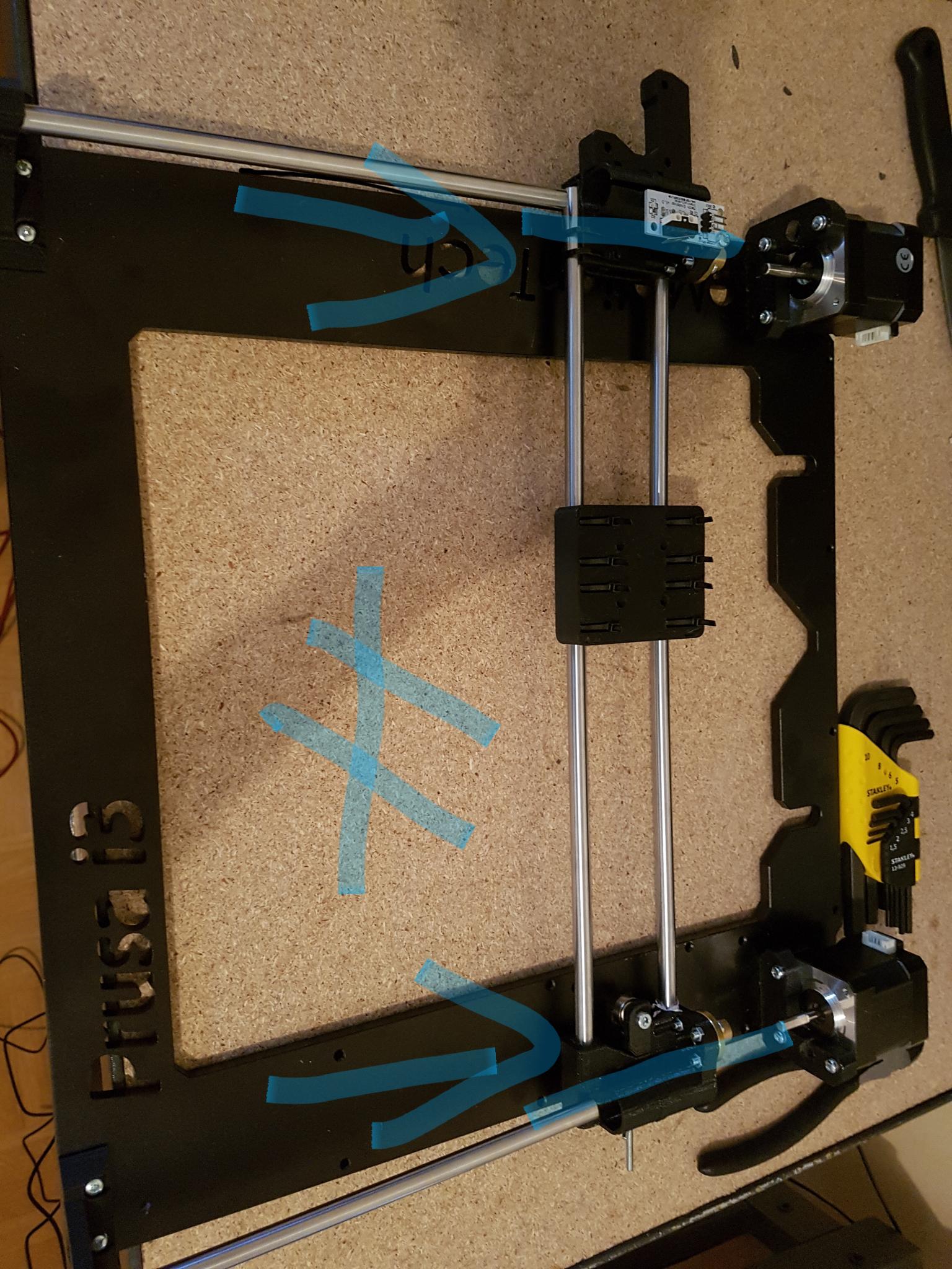

Maintenant je me retrouve bloqué à l'insertion de l'axe X dans ces fameuses tiges de 8*320mm je n'arrives pas à être parrallèle et à avoir la longueur que je veux sur cette axe en question(il demande 362mm mais je pense que 364 devrait passer).
Je vois pour me faire aider par un collègue pour le montage.
