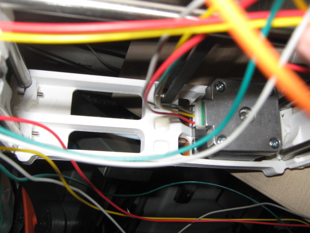

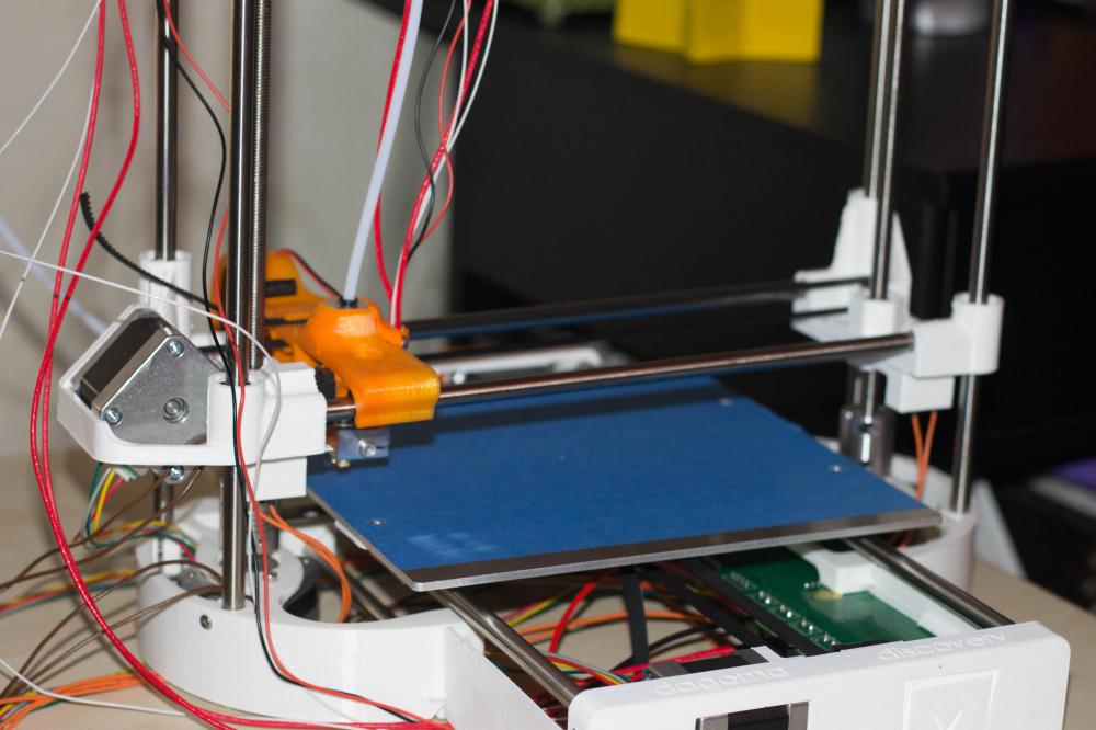

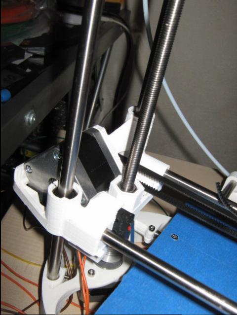

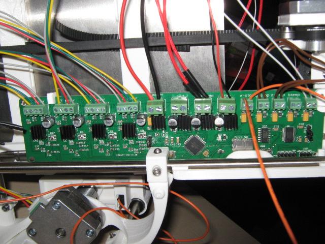

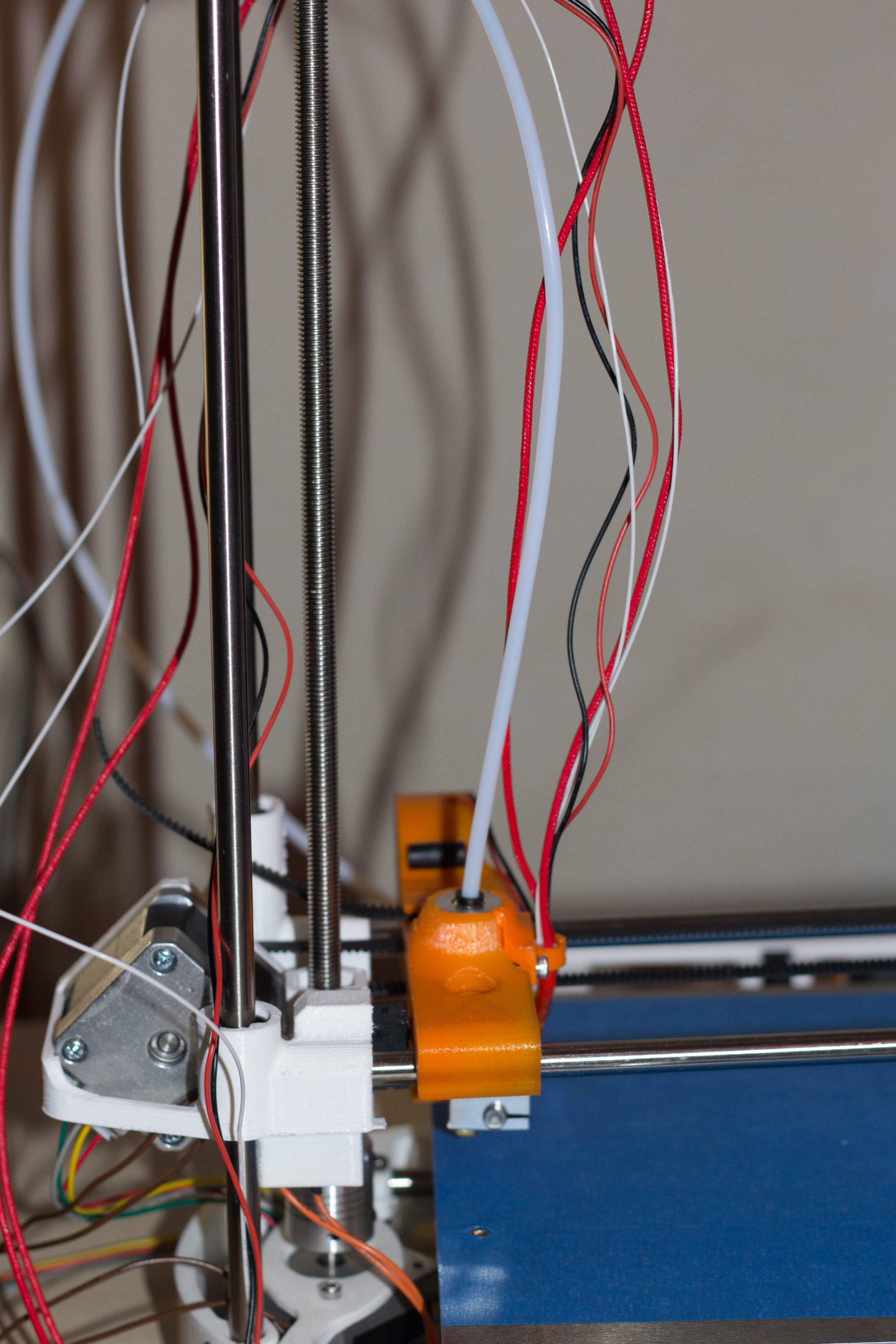

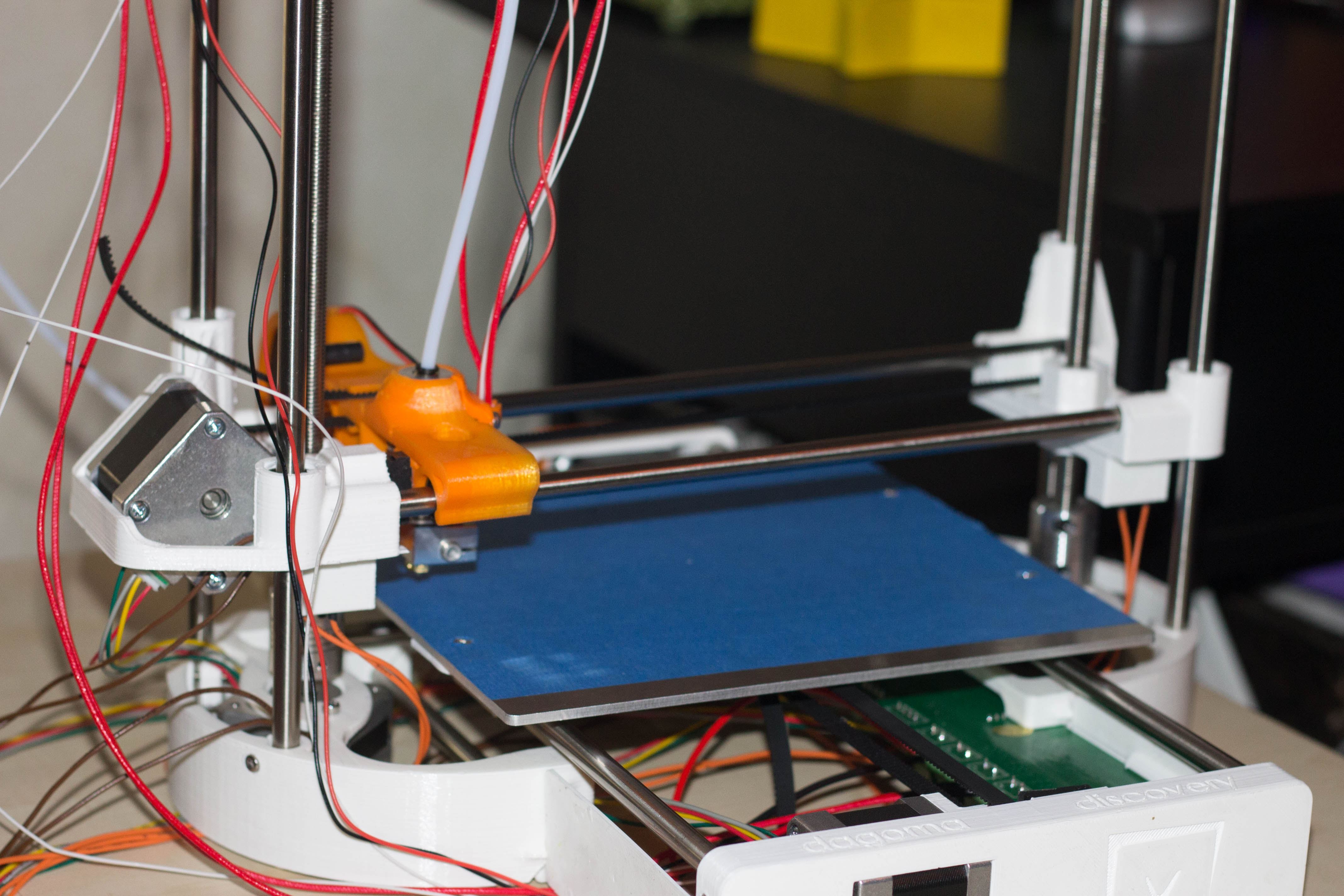

Weiling Posté(e) Octobre 18, 2015 Posté(e) Octobre 18, 2015 (modifié) Hello tout le monde!Comme prévenu me voila avec mes premiers problèmes J'ai suivi au mieux les instructions pour le montage de l'imprimante (certaines pièces/parties de l'imprimante n'étant pas les même que sur la notice), mais j'ai du loupé des trucs.. xDLe ventilo démarre bien, et j'ai correctement inséré la carte SD (sans le fil pour tester), mais la tige fileté du moteur X devient de plus en plus "dur" à tourner lorsqu'elle "remonte" et dois freiner le moteur je pense.Je rajoutes quelques PJ au cas ou, ça peut toujours aider! Si vous avez une idée, je suis preneur!! Merci d'avance.Weil. Modifié (le) Octobre 18, 2015 par Weiling
vinsthemaker Posté(e) Octobre 18, 2015 Posté(e) Octobre 18, 2015 salut weillingje pense que ton problème peut venir du fait que tes axes z ainsi que ta tige filetée ne soient pas bien parallèle entre eux
Edge540 Posté(e) Octobre 19, 2015 Posté(e) Octobre 19, 2015 (modifié) J'ai eu un problème similaire aux prmiers demarage de ma Discovery 200. Le moteur Z de gauche tournait mais grattait rapidement ( perte de pas). Si ton moteur ne tourne pas du tout revérifie le cablage ( Z et non X, le moteur X est celui qui fait bouger la tete d'impression) Au vu de tes photos cela semble bon.Pour être sûr tu peux desserrer le coupleur, si le moteur ne tourne pas coupleur desséré le problème vient sans doute du cablage ou de l'electronique . Il faut également bien lubrifier les roulements à billes et revérifier le parallélisme de l'ensemble comme le dit vinsthemaker. Modifié (le) Octobre 19, 2015 par Edge540
Weiling Posté(e) Octobre 19, 2015 Auteur Posté(e) Octobre 19, 2015 Hello,Merci pour vos retours.Mon problème (ou un de mes problèmes :p) semble être en effet sur la tige fileté/ressort/écrou/support buse. Je regarde ce soir dès que je rentre chez moi pour tester ça! (Sinon j'ai regardé hier soir avec mon pti mètre, j'avais les bons écartement à chaque fois, ça ne semble pas être un pb de //)et ouep, je vais repasser un petit coup de graisse là-dedans^^ Je vous tiens au courant en tout cas!! ^^
laurentium Posté(e) Octobre 19, 2015 Posté(e) Octobre 19, 2015 (modifié) Depuis les photos le boulon qui tien le ressort de l'axe z me semble trop écrasé. Vérifiés avec le schéma qu'ils ont mis sur leur site:http://www.dagoma.fr/tutoriels/comprendre-laxe-z-et-optimiser-son-montage/J'ai dû le refaire 2 fois pour avoir un axes z qui ne coincent pas. Par contre je n'ai pas compris quel moteur te pose un problème: les deux z ou le x du charriot? Modifié (le) Octobre 19, 2015 par laurentium
Weiling Posté(e) Octobre 19, 2015 Auteur Posté(e) Octobre 19, 2015 (modifié) Ouep c'est ce que Dagoma m'a dit également. Apparemment il faut que "l'écrou haut se trouve à peut près à fleur du haut du logement dans lequel il est inséré".Il me tarde de tester ça ce soir! Je vous fais un retour dès que c'est résolu(Oupas)^^Encore merci Modifié (le) Octobre 19, 2015 par Weiling edit

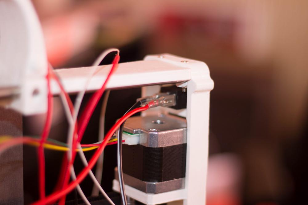

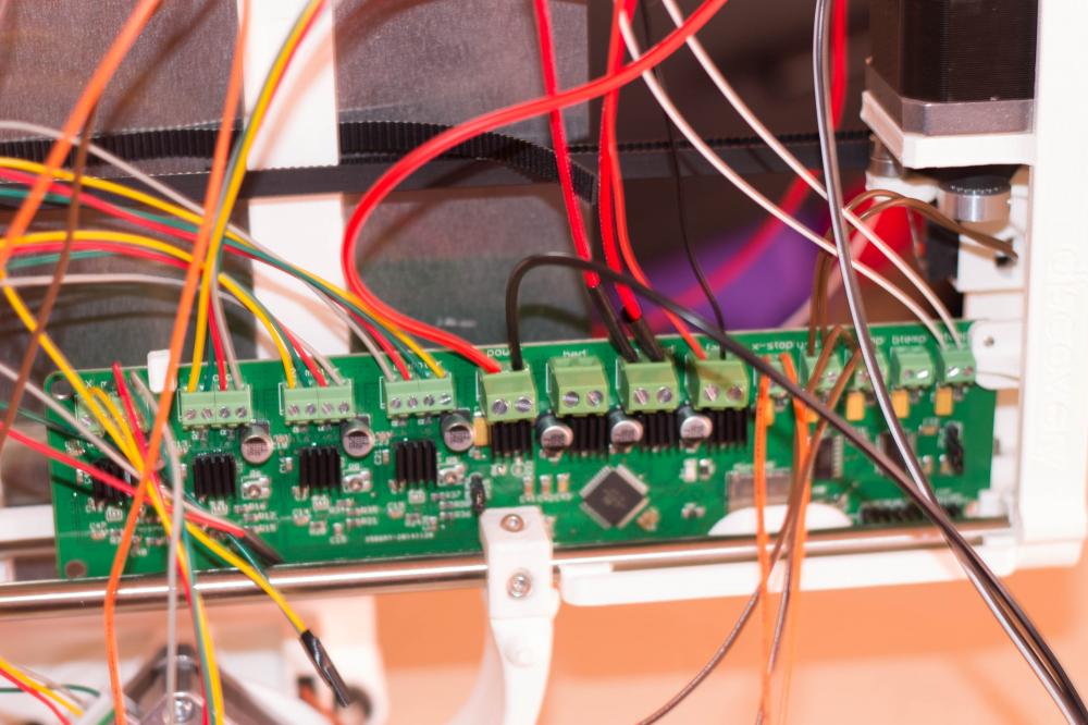

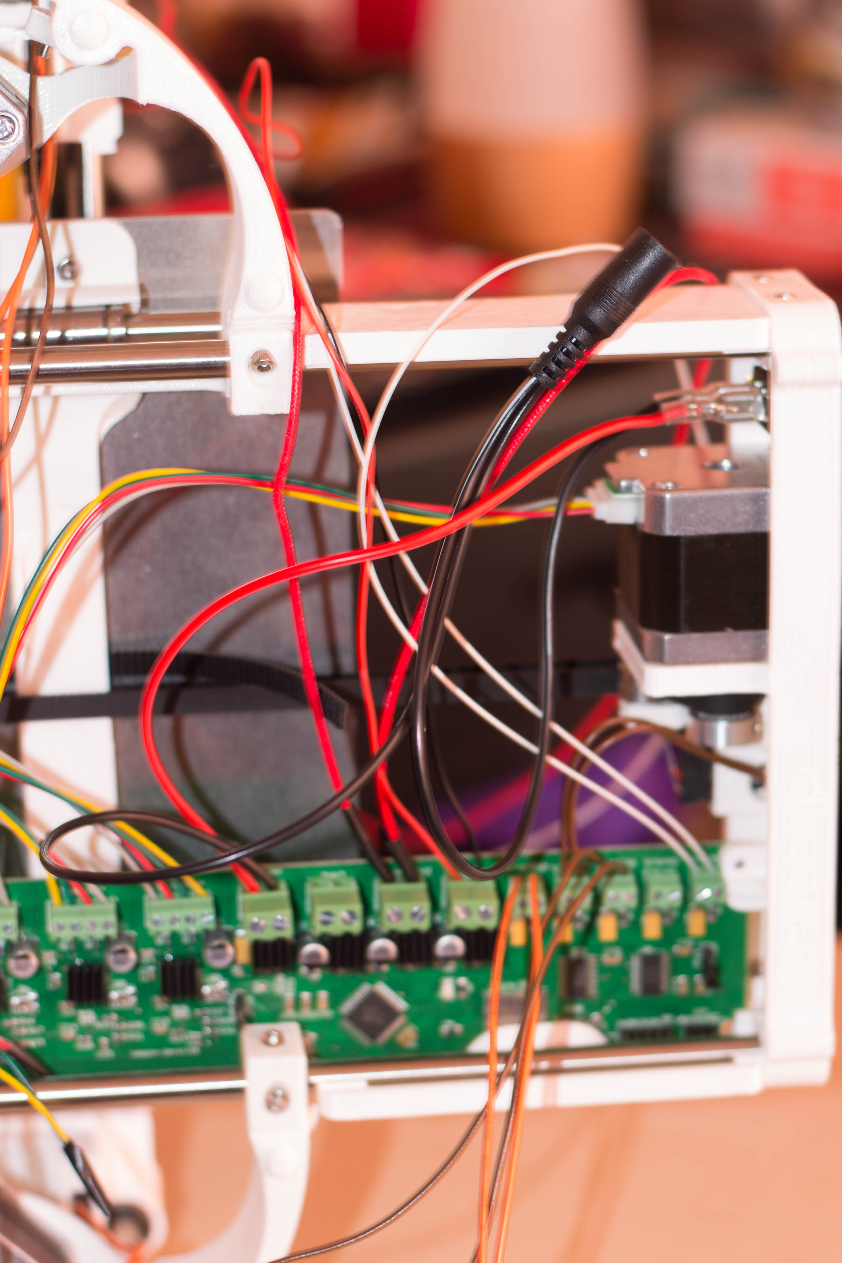

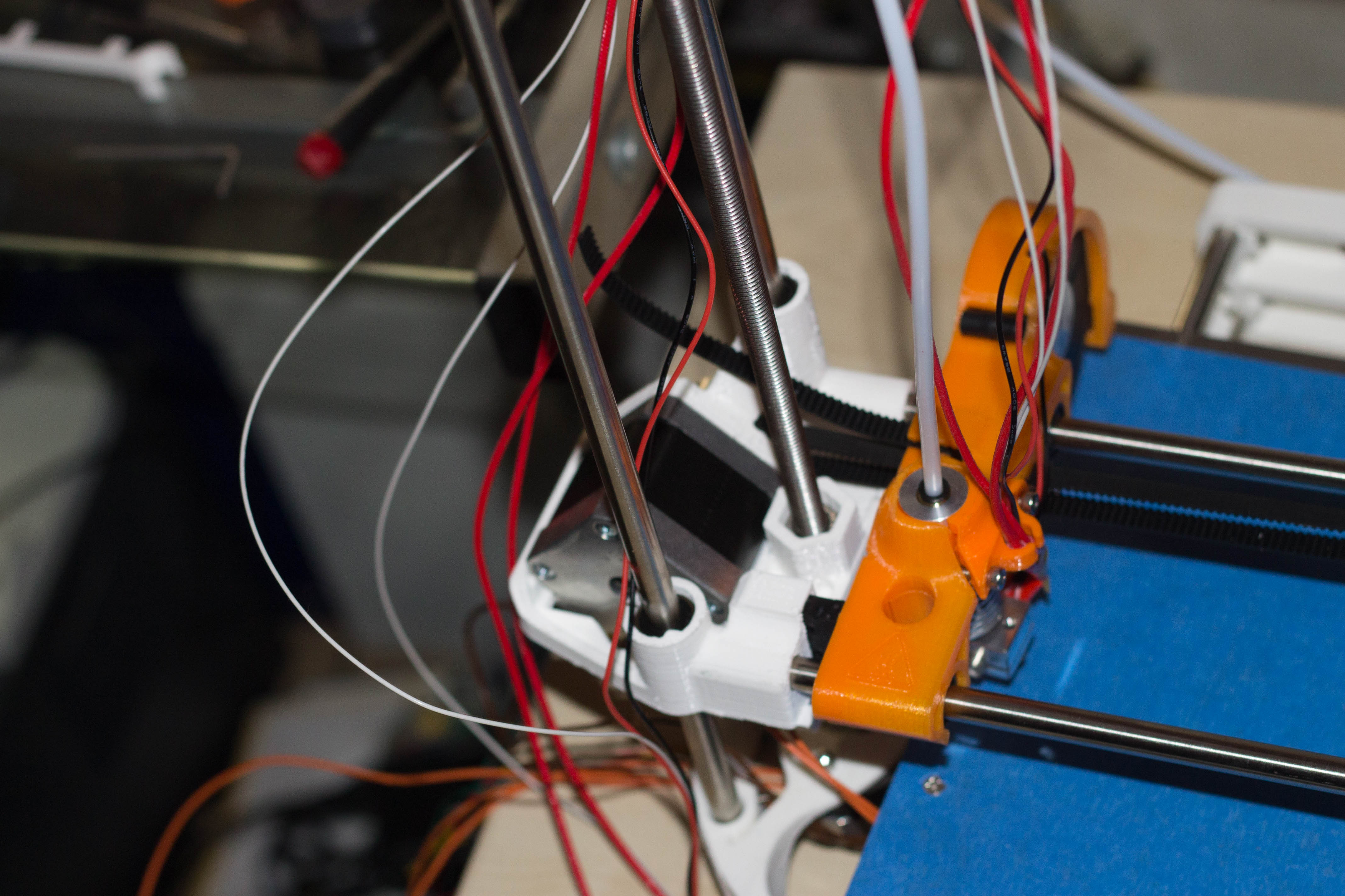

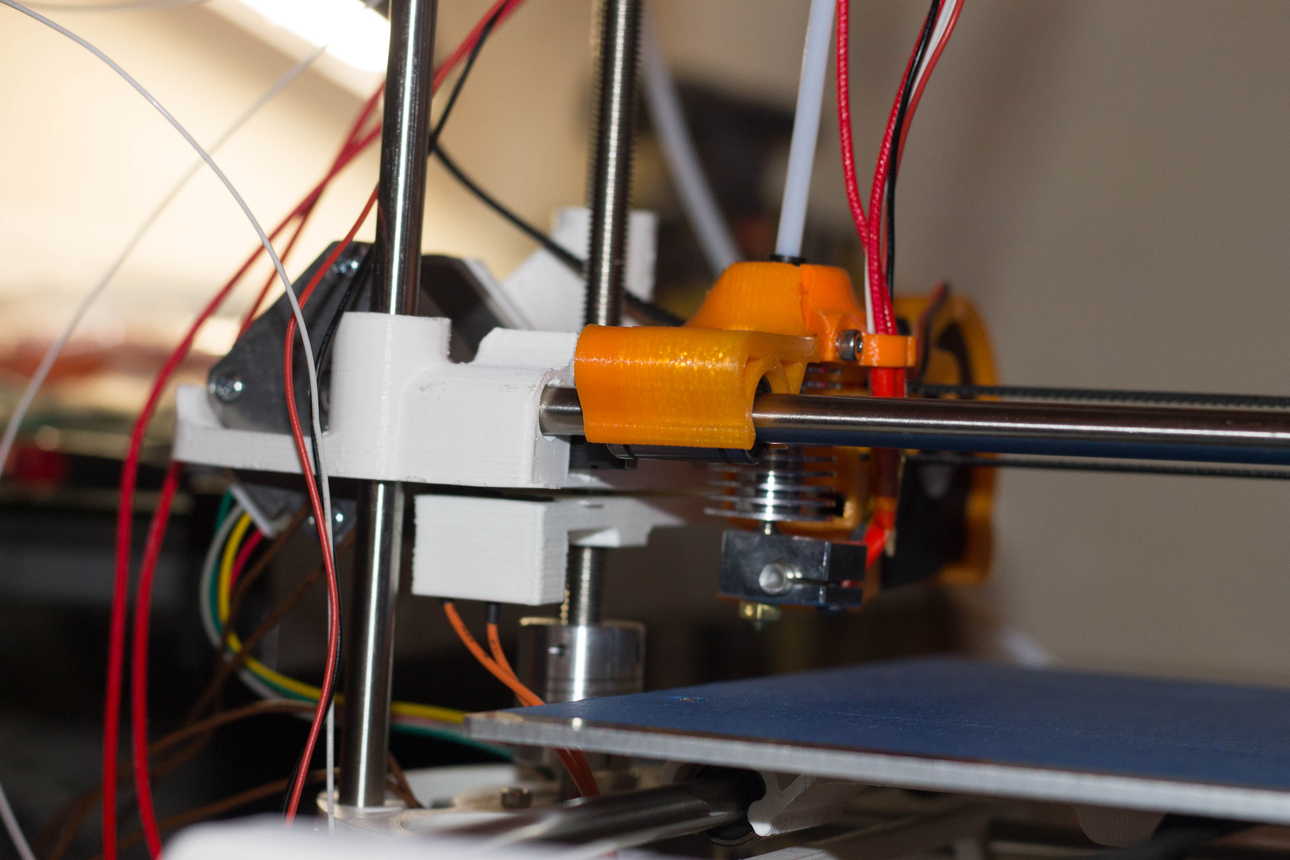

Weiling Posté(e) Octobre 19, 2015 Auteur Posté(e) Octobre 19, 2015 Bonsoir, Dsl du double post! J'ai pu effectuer la "modif" qui bloquait, bon sans mentir, c'est un peu moins bloquant mais ça force encore un chouilla, j'essairais de régler ça plus finement.Par contre, j'ai un nouveau soucis, la buse bouge (cependant le plateau ne monte/descends pas de 3cm comme prévu??) mais en saccade, cf une vidéo en lien et quelques nouvelles photos! Encore merci Le lien de la vidéo, dsl pour les tremblements... :s
Edge540 Posté(e) Octobre 19, 2015 Posté(e) Octobre 19, 2015 Ce qui est sûr, cette vibration de la tete ( axe X) n'est pas normale. Le mouvement de la tete à la main, machine débranché est il facile ou y a til des points durs?? As tu effectué la mise à jour du Logiciel CURA? (http://www.dagoma.fr/tutoriels/mise-a-jour-de-cura-by-dagoma/) cela est important.Ceci étant, je pense qu'un appel chez Dagoma pour leur montrer cette vidéo s'impose pour solutionner ce fonctionnement fort curieux.
Weiling Posté(e) Octobre 19, 2015 Auteur Posté(e) Octobre 19, 2015 Ouep le moteur tourne tout à fait normalement hors tension et il se bloque comme il faut sous tension.Normalement ouep c'est fait pour la Maj mais au cas ou je vais retenter! Sinon, bien sur, je leur ai envoyé un mail en //.Comme promis je vous tiens au jus! //J'ai l'impression d'être mauvais xD^^

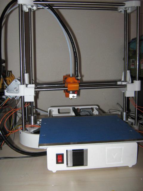

Weiling Posté(e) Octobre 20, 2015 Auteur Posté(e) Octobre 20, 2015 (modifié) Bonsoir tout le monde!Me re-voila avec des bonnes et une mauvaise nouvelle! ^^J'ai recâblé depuis le départ, j'ai remis l'axe les axes Z, ça fonctionne pas mal mieux, mais je pense que la piece ou passe la tige doit être raboté de l'intérieur (dsl j'ai pas le terme), car j'ai l'impression qu'un surplus de plastique gêne.Par contre, lorsque cela marche, le ventilateur tourne correctement, les axes Z montent bien, mais la buse d'impression part légèrement vers la droite puis s'arrête :'( Une idée?Merci à tous et @bientôt Edit: En fait, ça semble fonctionner parfaitement, le plateau bouge, les axes aussi, mais la buse d'impression part à droite et va buter contre l'axe ou il n'y a pas le moteur. Modifié (le) Octobre 20, 2015 par Weiling
Roland75 Posté(e) Octobre 21, 2015 Posté(e) Octobre 21, 2015 T'a pas inversé le coté ou est le moteur Z ?Tu peut montrer une photo globale de ta discovery ?
Weiling Posté(e) Octobre 21, 2015 Auteur Posté(e) Octobre 21, 2015 Bonjour Rolland75,Nop, je pense que tout est dans le bon sens, au cas ou, je te rajoutes quand même une photo^^
Edge540 Posté(e) Octobre 21, 2015 Posté(e) Octobre 21, 2015 (modifié) Au vu de ta photo tout a l'air correct. Normalement lors de la mise en route l'axe Z monte un peu et la buse ' axe x vient en butée à gauche en position de chauffe. Ce qui est curieux c'est que la tienne part à droite, comme si le moteur X tournait à l'envers.. Que di le support DAGOMA la dessus?? Modifié (le) Octobre 21, 2015 par Edge540

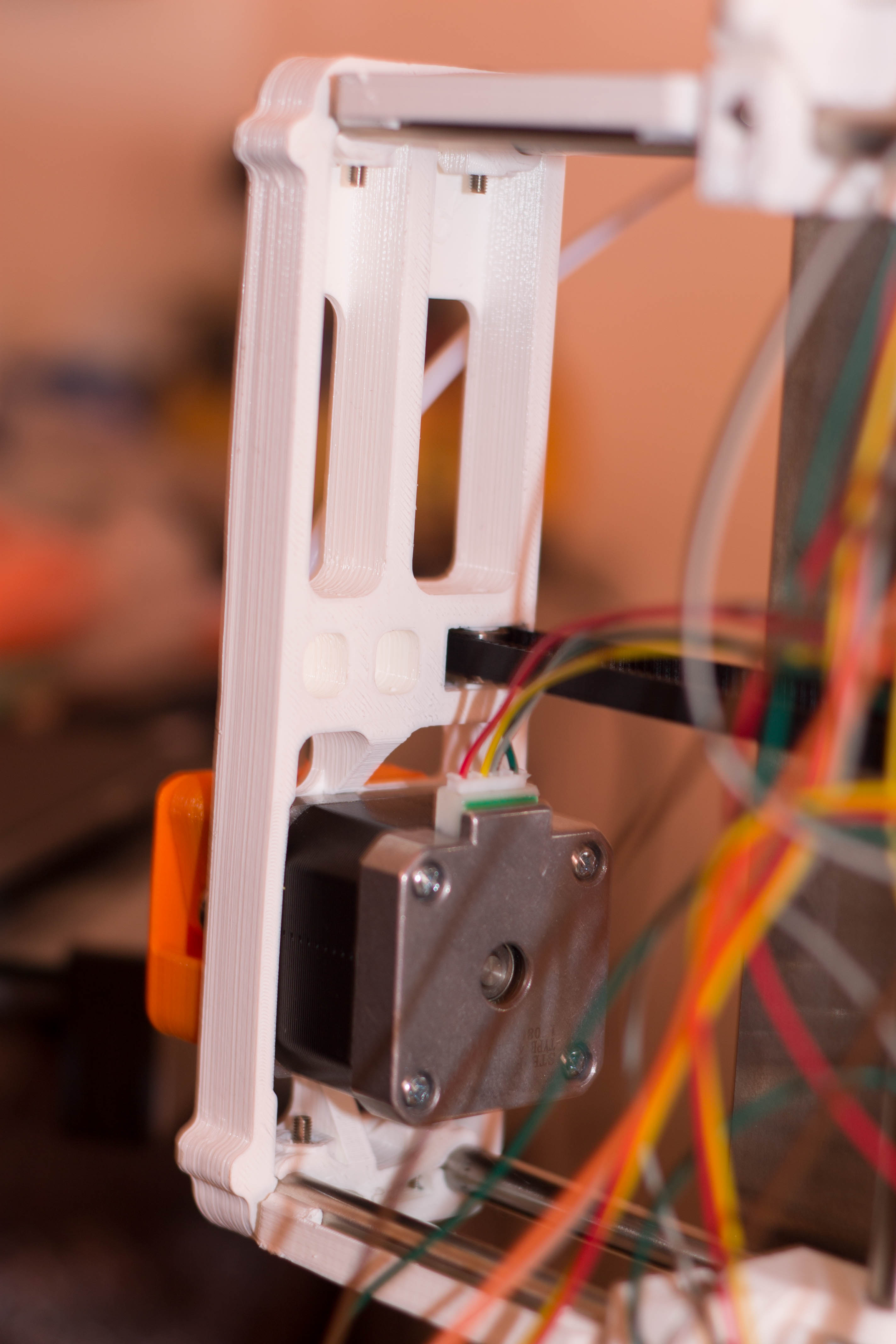

laurentium Posté(e) Octobre 22, 2015 Posté(e) Octobre 22, 2015 je sais que ça peut être banal comme conseil mais tu n'as pas essayé de tout débrancher (l'électronique) et de tout rebrancher ? Peut-être c'est juste un fil mal connecté du moteur X.
Weiling Posté(e) Octobre 22, 2015 Auteur Posté(e) Octobre 22, 2015 Sisi, j'ai justement refait tout le câblage avant-hier, il y avait apparemment bien un problème, qui à été résolu.Dagoma m'a fait un retour ce matin, nous allons essayer de brancher le moteur de X de la même façon que le moteur de l'extrudeur, mais je ne pourrais tester cette manip que ce soir!
Weiling Posté(e) Octobre 22, 2015 Auteur Posté(e) Octobre 22, 2015 Bonsoir tout le monde!Quelques nouvelles^^ Le fait de changer le câblage du moteur X n'avait rien changé, j'ai repris de zéro mon câblage pour les fiches, et cela semble fonctionner correctement!!Par contre, malgré plusieurs changement sur le .xml, et en gardant la même conf, la hauteur du départ de l'impression diffère (Pourtant passé à 0.45 et sans enlever la micro SD).
Weiling Posté(e) Octobre 23, 2015 Auteur Posté(e) Octobre 23, 2015 Alléluia ! huhu. Après pas mal de manipulation, et beaucoup de patience, tout fonctionne comme il faut maintenant! Quel plaisir de voir la machine se lancer et l'impression commencer!Merci à tous pour votre aide!Je poste de suite les résultats de mes deux impressions Le topic peut être clôturé!^^
