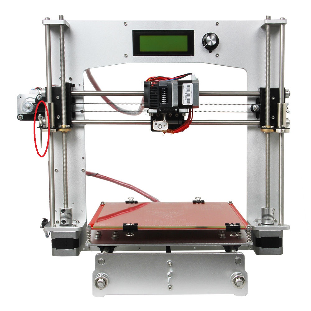

Nabooh Posté(e) Juin 28, 2017 Auteur Posté(e) Juin 28, 2017 (modifié) Merci des conseils, c'est exactement ce dont j'avais besoin! J'attends quelques colis amazon, notamment un niveau a bulle, une rallonge électrique et du PLA pour brancher mon imprimante à mon PC^^ Par contre, pour en revenir aux axe Z lors d'un auto home, il descend vraiment super bas avant d'activer le bumper... Du coup, je me demande si c'est normal... Photo pour illustrer:http://image.noelshack.com/fichiers/2017/26/3/1498676051-img-20170628-205040.jpg Est ce normal? L'auto home est une sorte de remis à zéro des axes, normalement ça devrait pas descendre en dessous du bed... Modifié (le) Juin 28, 2017 par Nabooh
pascal_lb Posté(e) Juin 28, 2017 Posté(e) Juin 28, 2017 Il y a 1 heure, Nabooh a dit : Merci des conseils, c'est exactement ce dont j'avais besoin! J'attends quelques colis amazon, notamment un niveau a bulle, une rallonge électrique et du PLA pour brancher mon imprimante à mon PC^^ Par contre, pour en revenir aux axe Z lors d'un auto home, il descend vraiment super bas avant d'activer le bumper... Du coup, je me demande si c'est normal... Photo pour illustrer:http://image.noelshack.com/fichiers/2017/26/3/1498676051-img-20170628-205040.jpg Est ce normal? L'auto home est une sorte de remis à zéro des axes, normalement ça devrait pas descendre en dessous du bed... exactement le bout de ta buse doit être au niveau de ton lit, pour cela sur la gauche tu as une vis de réglage voir photo ci dessous pour régler la hauteur je te conseil en premier de remonter ton Z de 5 cms soit en passant par le LCD, si ça ne fonctionne pas remonte le à la main en tournant tes tiges filetées, ensuite avec un mètre tu règle en jouant sur les tige fileté la hauteur de ta barre du bas qui supporte le chariot en mettant une valeur identique à droite et à gauche Attention ne pas prendre tes mesures depuis le lit mais par rapport au support moteur ensuite fait descendre ta vis de réglage d'un bon demi centimètre refait un home 2eme attention pour faire remonter ton Z via le LCD il faut en premier faire un home sinon ça ne fonctionne pas là tu devrais pouvoir régler la distance de ta buse par rapport à ton lit comme indiqué dans le post de @nos68
Nabooh Posté(e) Juin 28, 2017 Auteur Posté(e) Juin 28, 2017 Il y a 1 heure, pascal_lb a dit : exactement le bout de ta buse doit être au niveau de ton lit, pour cela sur la gauche tu as une vis de réglage voir photo ci dessous pour régler la hauteur je te conseil en premier de remonter ton Z de 5 cms soit en passant par le LCD, si ça ne fonctionne pas remonte le à la main en tournant tes tiges filetées, ensuite avec un mètre tu règle en jouant sur les tige fileté la hauteur de ta barre du bas qui supporte le chariot en mettant une valeur identique à droite et à gauche Attention ne pas prendre tes mesures depuis le lit mais par rapport au support moteur ensuite fait descendre ta vis de réglage d'un bon demi centimètre refait un home 2eme attention pour faire remonter ton Z via le LCD il faut en premier faire un home sinon ça ne fonctionne pas là tu devrais pouvoir régler la distance de ta buse par rapport à ton lit comme indiqué dans le post de @nos68 Merci du conseil! En plus ça tombe bien, j'ai acheté un pied à coulisse, ça sera impeccable pour régler les hauteurs sur les deux axes Z! Je m'y attelle dès demain, dès que j'ai reçu ma commande Amazon
Nos68 Posté(e) Juin 29, 2017 Posté(e) Juin 29, 2017 Il me semble aussi que dans le manuel il disent de mettre une vis noir pour le capteur de fin Z, perso j'ai mis la chromé qui est plus longue et me restait en vis dans les sachets.;;; Comme pascal a dit vis ta vis, car la tu est descendu trop bas et souvent sa bloque les moteurs, du coup obligé de les remonter a la main.
