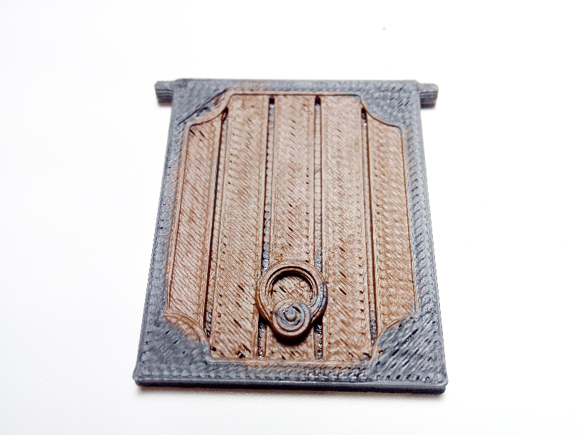

@Kulgran c'est pile poil le type d'impression qui m'intéresse ! C'est comment au niveau des surfaces ? un couche de peinture est çà fait le job ou c'est mieux de post-traiter ?

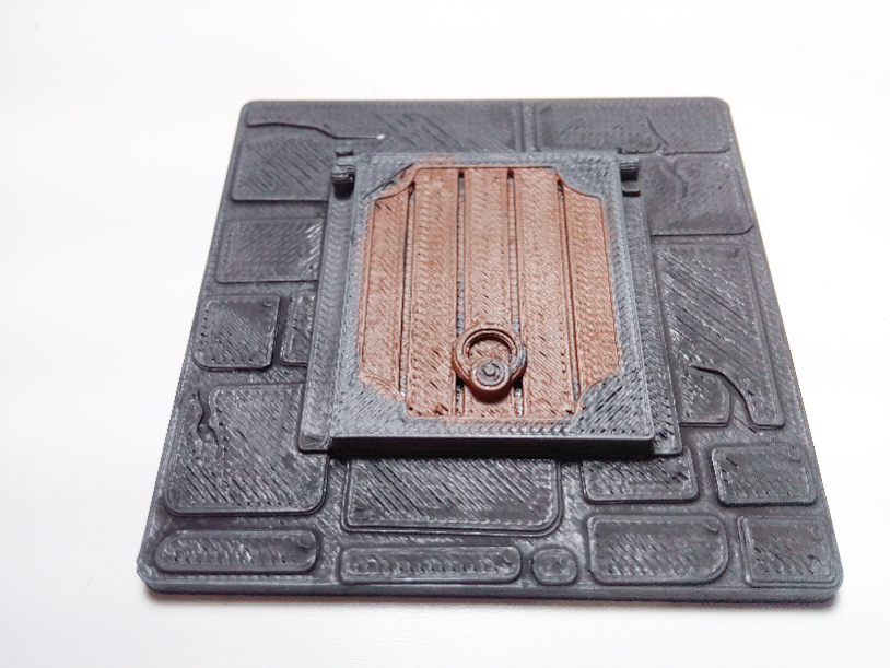

Tiens, j'ai pris des photos de ce que j'ai commencé a peindre, il y a juste un lavis et une couleur marron pour le bois, rien de plus
après on l'a imprimé en rapide
J'ai juste mis un gris foncé en couleur de base, c'est tout
Effectivement c'est pas mal du tout...
Merci pour les photos :)

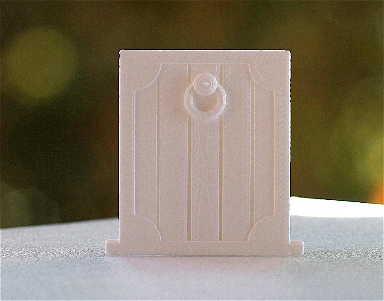

Afin de comparer les choses comparables et histoire de semer encore plus le doute dans ton esprit, j’ai imprimé la porte de thingiverse avec ma CR-10. ?
Réglages de base de Cura. Couche de 0.2mm en PLA sans support.
Aucun ponçage, brut d’impression.

Merci beaucoup @PrintOlivier
Bon c'est vrai que la qualité est bien sympa aussi
