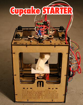

J'ai récemment récupéré une Cupcake CNC de chez Makerbot. Ce truc-ci :
J'ai pas la moindre idée de par où commencer. Pas d'écran LCD, une alimentation type ATX sur une RepRap 1.2. Quand je l'allume, j'ai une LED rouge qui clignote dessus, DEBUG. Je ne sais même pas si elle peut encore fonctionner, bien qu'elle ait l'air en bon état.
Si quelqu'un a une idée, je suis preneur. :P Je serais bien curieux de savoir si elle peut encore cracher quelque chose, et de quelle manière.

Voila ce qui me vient a l'esprit :
- L'alim sort bien le voltage prevu ?
- La carte a bien un firmware
Dans le doute, fait un reperage et ne laisse branché que le minimum pour voir si quelque chose n'est pas en court circuit
a+

Du coup : certains câbles n'étaient pas bien connectés. Après avoir tout reconnecté proprement, merci à quelques vieux wikis trouvés ça et là sur le net, elle s'est allumée. J'ai pu lui faire sortir un cube de calibration, il ne faisait pas du tout 20x20x20 mais elle fonctionne. Les roulements en plastique pour les axes X et Y étaient vraiment loin donc j'en ai imprimé des neufs avec ma propre imprimante 3D. De même qu'une ventilation vers la tête, pour refroidir le PLA.
Malheureusement je ne pense pas qu'elle servira encore, la qualité des pièces est bien trop peu convaincante. Je suppose qu'il y a moyen de l'améliorer, à une époque on vendait des kits pour passer à un stepper. Sauf d'occasion, je ne pense pas que ça se trouve encore, du coup j'ai un peu lâché l'idée. Mais elle tourne. :)
