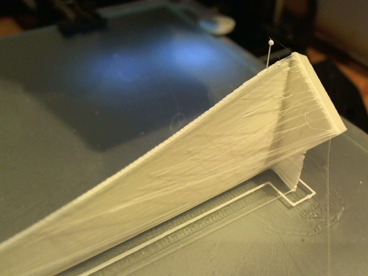

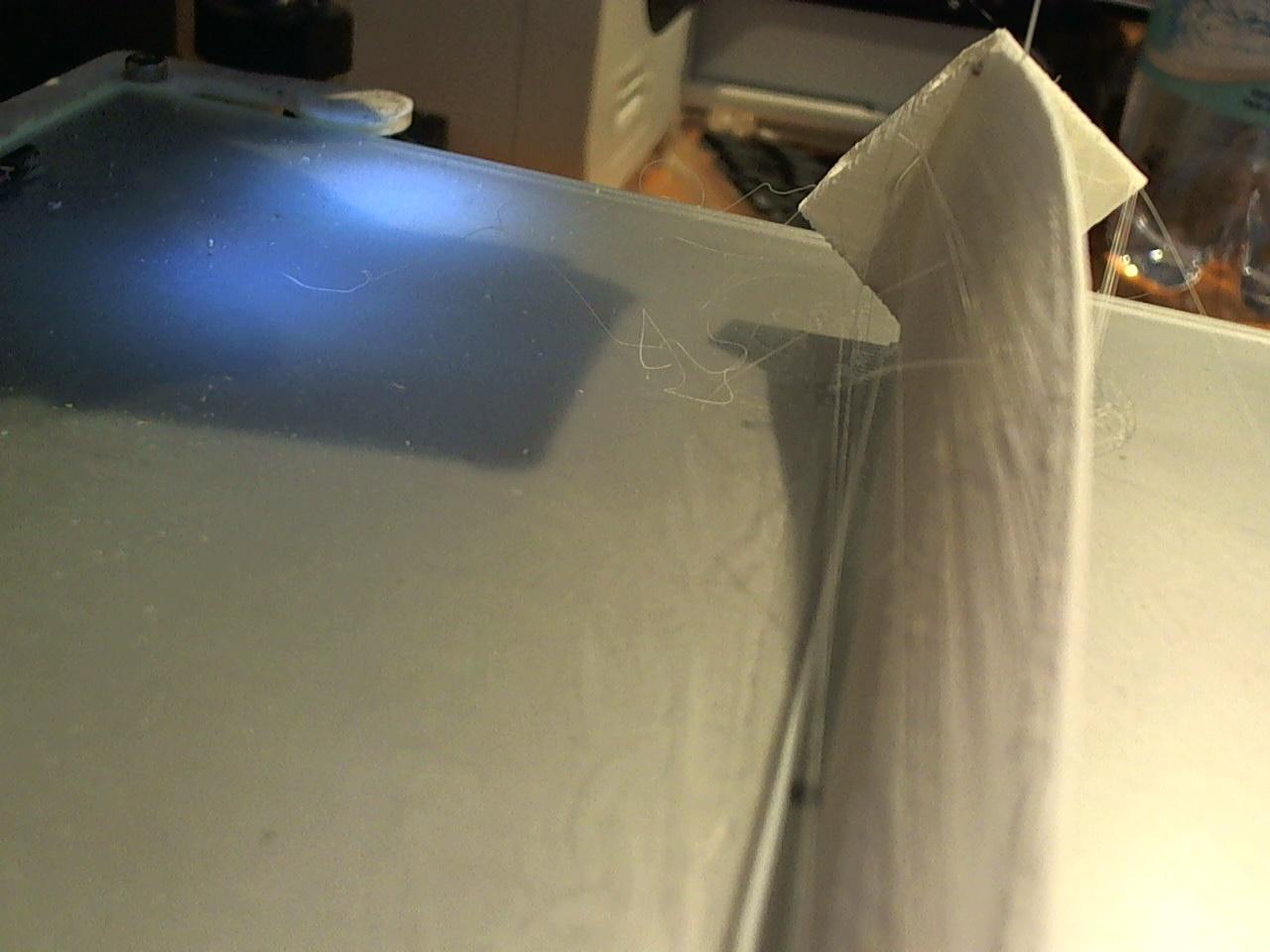

Depuis que j’ai changé l’alimentation de mon imprimante, j’ai un phénomène bizarre, j’ai des toiles d’araignée pendant l’impression.
heu c'est du PLA ? car moi j'ai eu un peu ça mais c'était du PEGT...
T'es pas un peu haut en température ? maintenant que tu as de l'ampérage... :D

Pour ne rien arranger à l'état des deux zigotos ci-dessus, j'ajoute ma pierre à l'édifice... :emoji-E412:
Je rencontre également ce souci avec mon i3C, mais dans mon cas c'est un souci de réglage au moment du slicing. Ça s'appelle du stringing. C'est lié à la température trop élevée, à une sur-extrusion, à une vitesse trop lente ou à une rétractation trop faible pendant les déplacements. Cet excellent article de Simplify3D t'aidera à y voir plus clair.

Non, rien de tout cela, c’était juste la sonde qui s'était barrée de son logement.
:D put... on avait tous faux.... :S
