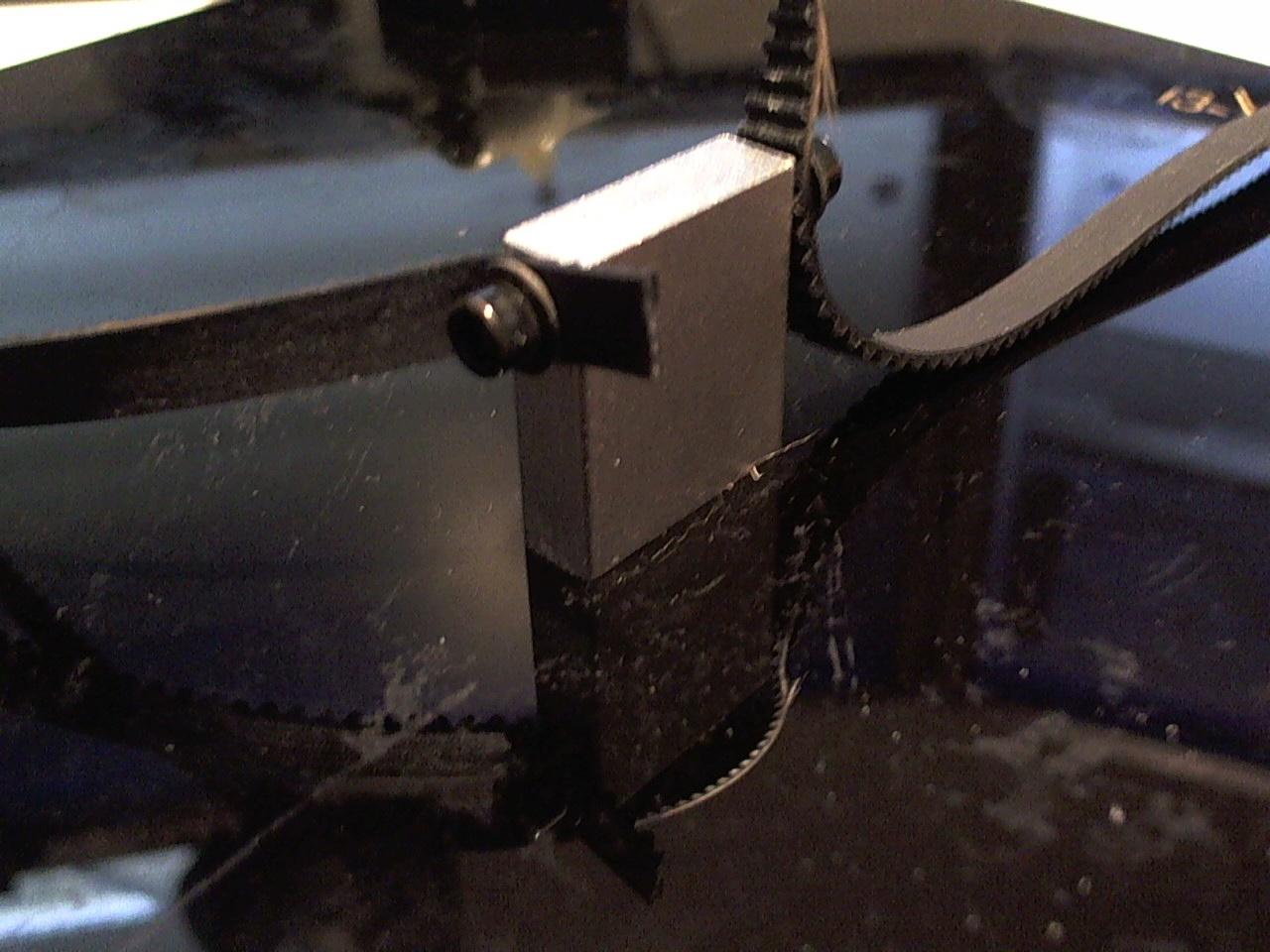

t.valette Posté(e) Aout 19, 2017 Posté(e) Aout 19, 2017 Bonjour, Quelqu’un a-t-il déjà changé cette pièce ?
Invité Posté(e) Aout 19, 2017 Posté(e) Aout 19, 2017 (modifié) Oui, pas plus tard qu'au début de cette semaine ! J'ai commencé à avoir quelques shifts la semaine passée uniquement sur le Y. Potar toujours parfaitement réglé, courroie bien tendue, poulie bien graissée, roue crantée bien fixée...en vain. Le seul truc qui marchait était de réduire la vitesse de déplacement X/Y. Passer de 3200 mm/min à 2000 pour éviter que ça shifte, ça m'a fait mal au cul. J'avais imprimé ce modèle en Février... Mais vu que je suis un adepte du "tant que ça marche, on touche à rien", je ne l'avais pas installé. Vu que là ça marchait plus et que je ne trouvais pas d'où venait le souci...j'ai tout démonté et je l'ai installé. Il faut une courroie un peu plus longue (j'ai pas mesuré, j'ai oublié - désolé pour ça - mais je ne démonterai pas pour mesurer par contre ). L'accroche est fantastique. Depuis, j'ai monté mes déplacements à 4800 mm/min, j'ai pas un seul shift ! Je les ai redescendus entre-temps parce que mon cooling est pas encore adapté à cette vitesse, mais ça va venir, j'attends mes ventilateurs radiaux. Le souci avec la pièce d'origine, outre son attache assez scabreuse, c'est que la courroie prend une forme légèrement triangulaire, ce qui peut la faire sauter quand le plateau atteint les extrémités. Modifié (le) Aout 19, 2017 par Invité
t.valette Posté(e) Aout 20, 2017 Auteur Posté(e) Aout 20, 2017 Bonjour Chris, Merci, j’ai imprimé le même, et mon imprimante à commencer à déconner pendant l’impression. En cherchant une autre pièce pour voir si mon problème ne venait pas du fichier, je suis tombé sur celle-ci. https://www.thingiverse.com/thing:2293742 Qui n’est pas mal non plus.
pascal_lb Posté(e) Aout 20, 2017 Posté(e) Aout 20, 2017 Il y a 5 heures, t.valette a dit : Bonjour Chris, Merci, j’ai imprimé le même, et mon imprimante à commencer à déconner pendant l’impression. En cherchant une autre pièce pour voir si mon problème ne venait pas du fichier, je suis tombé sur celle-ci. https://www.thingiverse.com/thing:2293742 Qui n’est pas mal non plus. j'en avais fait un que je n'ait jamais imprimé n'y testé, au cas ou si ça te tente... v1_fixe_courroie_y.stl
