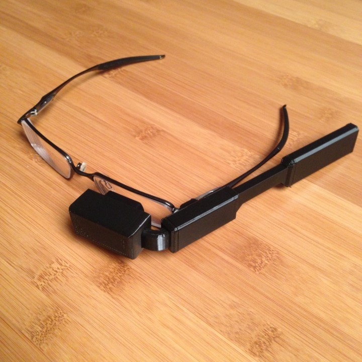

Vidéo des Google Glass DIY, un afficheur vidéo portable pas cher imprimé en 3D

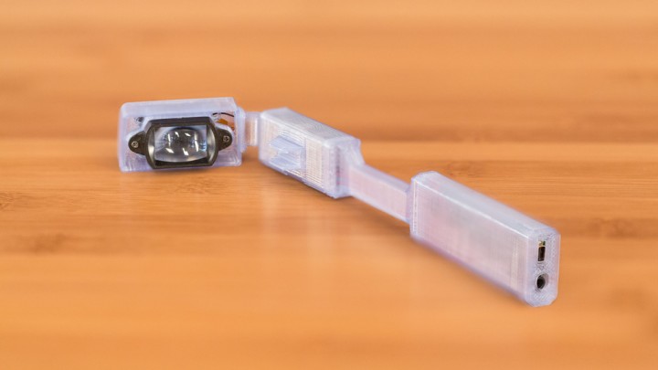

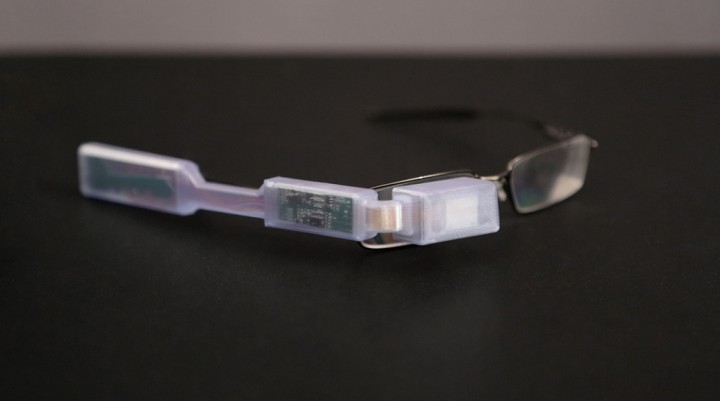

Cet afficheur portable est capable de restituer n’importe quel source disposant d’une sortie composite. Dans l’exemple en question, c’est un Raspberry Pi qui est utilisé. La bricole consiste à imprimer en 3D les pièces en plastique disponibles gratuitement au téléchargement sur Thingiverse. Il faut ensuite démonter une paire de lunettes vidéo « classiques » pour intégrer ces composants (moyennant quelques soudures) dans les pièces imprimées en 3D. Il suffit finalement de connecter le Raspberry Pi (légèrement modifié) pour l’occasion aux lunettes avec un câble composite. Toutes les informations nécessaires sont disponibles dans le tutoriel d’Adafruit pour ceux qui voudraient tenter l’expérience.
Je vous le concède, ce n’est pas très pratique de se trimbaler avec un Raspberry Pi dans la poche, qui plus est relié à ses lunettes par un gros câble composite et à une batterie. De plus, le système ne fait qu’afficher l’image diffusée, il n’y a aucune interaction avec l’environnement vu des lunettes. Mais c’est un début sympa. On peut imaginer dans le temps une version communiquant avec le diffuseur sans fil (via Bluetooh ou Wi-Fi par exemple), puis une version embarquant carrément le diffuseur et pourquoi pas un mini-caméra pour interagir avec l’environnement.
