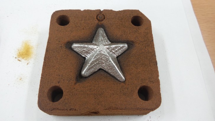

Le salon 3D Printing 2016 qui s’est déroulé à Tokyo le weekend dernier fut l’occasion de découvrir, parmi les quelques 50 000 exposants, un nouveau matériau d’impression 3D, le sable. La société coréenne Sentrol a en effet dévoilé une gamme de 3 imprimantes 3D qui utilisent du sable comme matière première, étendant ainsi le champ des possibles de la fonderie. Il s’agit des modèles SS150 (pour l’éducation et la recherche), SS600 (pour plus de performance) et SS1800 (pour l’industrie) qui offrent un volume d’impression croissant de 150 x 150 x 100 mm, 600 x 400 x 400 mm et 1800 x 1200 mm.

Dans cette vidéo, on peut voir un laser se déplaçant sur les axes X, Y et Z qui vient durcir une par une de fines couches de sable. Chaque couche durcie est ensuite recouverte par du sable “frais” et ainsi de suite jusqu’à ce que l’objet soit terminé.
Il s’agit d’un procédé à la croisée entre le SLA et le SLS, appelé SLM (Selective Laser Melting) offrant de nouvelles possibilités de moulage lorsqu’il est utilisé avec du sable. Les moules sont effectivement directement basés sur des modèles de CAO qui permettent de faire des formes plus complexes et d’une grande précision.
