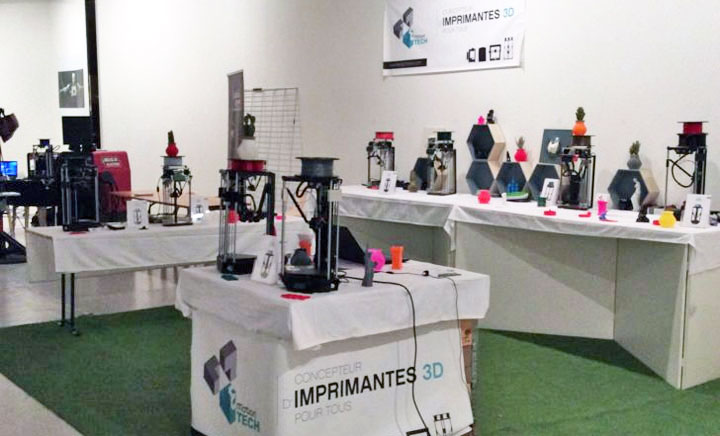

Lille – Toulouse en voiture, ça fait 896,4 km et 8h31 de trajet. Et bien le fabriquant d’imprimantes 3D Toulousain eMotion Tech  a fait le déplacement pour la MakerFaireLille 2016 !
Ils n’étaient pas venus les mains vides pour nous présenter (en quasi exclusivité) leur dernier bébé même pas encore sevré : la MicroDelta Rework.
