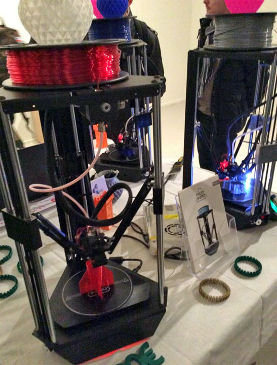

Mohammed : Nous avons modifié pas mal de choses sur la MicroDelta Rework. D’ailleurs je ne sais pas si on peut réellement parler de modifications car nous sommes repartis de zéro. Nous avons opté pour des procédés de fabrication de qualité sur cette machine.
Nous avons des pièces en acier plié, des pièces usinées aluminium et des pièces injectées plastiques. Bref, des pièces de très haute précision qui ne permettent que très peu de jeu. Cela fait de la MicroDelta Rework une machine à la structure méga rigide.
Donc, comme il n’y a ni phénomène de vibrations ni jeu lors de l’impression, on obtient une impression 3D beaucoup plus précise.
LesImprimantes3D.fr : Un changement de carte mère ?
Mohammed : Oui, la carte mère a été changée. Tout ce que je peux vous dire en tant qu’ingénieur mécanique, c’est que c’est une carte développée maison en 32 bits. Les autres machines utilisent généralement une carte 8 bits.
Cela nous permet d’avoir une plus grande finesse de calcul pour la cinématique Delta. La carte a une fréquence d’horloge interne de 96MHz, ce qui permet de calculer efficacement les déplacements.
interview eMotion Tech MakerFaire Lille 2016LesImprimantes3D.fr : Cela veut-il dire que l’on imprime plus vite ?
Mohammed : Oui, on imprime plus vite ! Pour vous donner un petit ordre de grandeur, nous sommes arrivés à faire des “travels” (déplacements sans imprimer) à 300 mm/s. En interne, nous nous sommes amusés à tester les limites de la machine et nous avons réussi à monter à 150 mm/s pendant l’impression avec des objets plutôt bien imprimés.

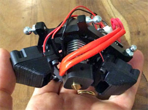

interview eMotion Tech MakerFaire Lille 2016Mohammed : Bien vu, sur la MicroDelta Rework, nous avions des biellettes qui se clipsent sur les rotules du corps. ce dernier est usiné aluminium. Vous pouvez les déclipser très rapidement. Le corps de la tête est ainsi aisément libéré. Nous avons changé autre chose sur la MicroDelta Rework : sur la MicroDelta 1.1, tous les composants de la tête sont reliés directement à la carte principale et tous les fils traversent l’ensemble de la machine. Sur la MicroDelta Rework, nous avons mis une carte électronique sur le corps de la tête sur laquelle tout les composants de la tête, les ventilateurs, résistances et thermistances vont se brancher. C’est ensuite un faisceau central qui sort de cette carte et qui va se brancher sur la carte mère. Donc pour enlever le corps, il suffit de déclipser les biellettes et débrancher cet unique faisceau central pour libérer le corps. Enfin, la Hotend est ensuite accessible via une vis et un écrou moleté.
