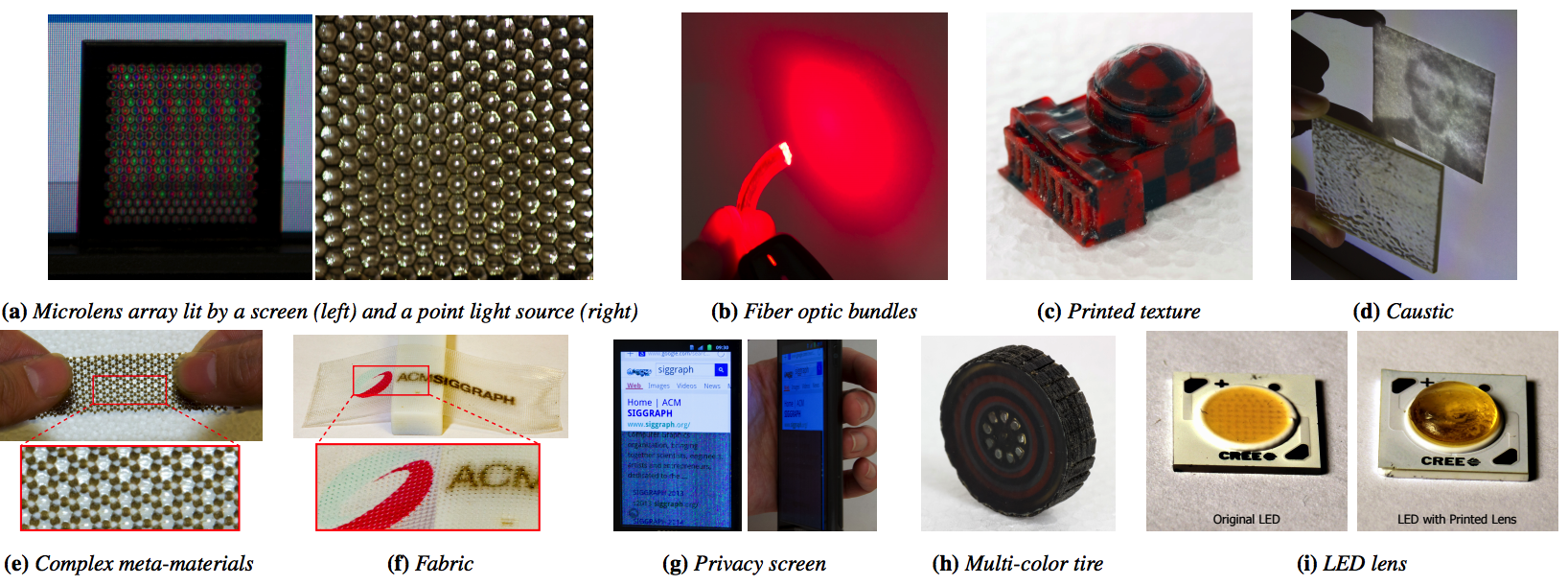

Différents objets imprimés avec la MultiFab
