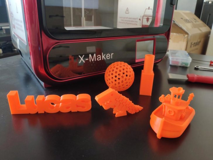

Impressions de test
Pour changer du classique benchy boat, ce bateau est un peu plus joli. Il pourra même flotter dans votre baignoire en plus de tester la précision d’une machine.
Un classique pour moi, le Flexi Rex, ce T-Rex articulé imprimé d’une seule traite.
Dans le thème en cette fin d’année, la boule de Noël qui ira très bien avec les autres décorations de Noël.

Qu’est-ce qui fait qu’une imprimante 3D soit orientée vers les jeunes makers ? Outre la sécurité de base pour éviter que des mains curieuses ne viennent toucher un extrudeur brûlant, c’est par la simplicité d’utilisation et de création que l’on jugera de ses capacités à être manipulée par un petit. Il faudra ainsi distinguer le jeune enfant (disons, moins de dix ans), qui pourra choisir un modèle sur une bibliothèque en ligne comme Thingiverse et appuyer sur l’écran pour démarrer l’impression, mais être assisté pour les étapes intermédiaires et pour sortir l’objet de sa chambre d’impression. Son aîné adolescent sera quant à lui capable de télécharger un STL, l’ouvrir dans l’application Qidi Education, le préparer et l’enregistrer sur une clé USB avant de la brancher sur la X-Maker et de lancer l’impression (ou l’envoyer par Wi-Fi). Saura-t-il changer de bobine de filament ou dépanner un extrudeur bouché ? Que s’il est assisté ou qu’il aura déjà fait la manipulation plusieurs fois. En soi, cela ne diffère pas d’une imprimante 3D populaire à châssis non fermé. Les avantages de la Qidi X-Maker sont d’avoir un joli boîtier, un logiciel au look enfantin et une impression de facilité d’utilisation, aidée par l’interface très propre de son écran de contrôle. A chacun de juger si ces arguments valent la différence de prix avec une machine plus standard, qu’elle vienne de Chine ou d’Europe.
