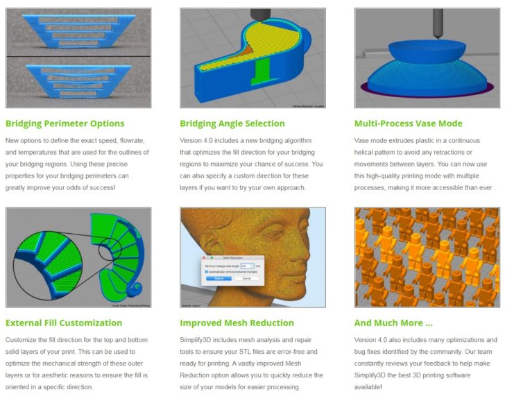

Des variables pour appliquer des réglages particulier à n’importe quelle région de l’objet imprimé
Grâce à un système de variables, le paramétrage sectoriel de Simplify3D permet désormais de changer n’importe quel réglage pour une région précise. En plus du taux de remplissage, de l’épaisseur des parois et de la vitesse d’impression, on peut par exemple changer la qualité d’impression et les propriété mécaniques de la zone sélectionnée.

Quantité d’extrusion variable
Simplify3D ajuste automatiquement la quantité de plastique extrudée en fonction de l’épaisseur et de la forme de la partie de l’objet imprimé. Cette nouvelle fonctionnalité est particulièrement intéressante pour les parties fines et effilées.
L’extrusion variable pour le remplissage des écarts (gap)
Le remplissage des objets est parfois laborieux lorsque les parois sont trop fines et rapprochées. Grâce à l’extrusion variable, Simplify3D ajuste en live les paramètres afin d’effectuer un remplissage le plus juste possible, augmentant ainsi la solidité du modèle.

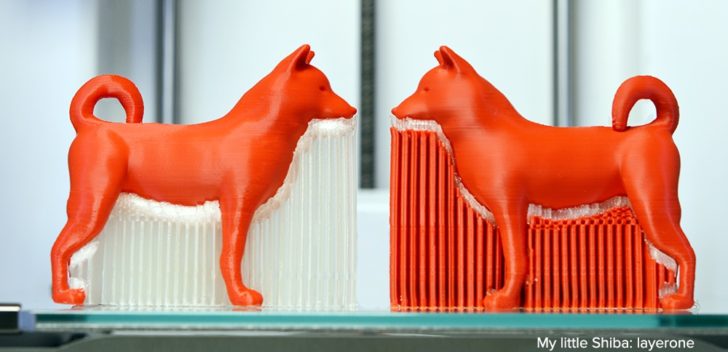

Optimisation des supports solubles
Si les versions précédentes de Simplify permettait déjà d’avoir une densité de support plus importante à proximité de l’objet pour économiser de la matière, la V4 permet carrément d’utiliser différents matériaux pour les supports. Dans l’exemple ci-contre, une grande partie du support est imprimée avec du PLA peu coûteux en faible densité tandis que le haut est fait de PVA pour faciliter son retrait !
Voici une vidéo qui démontre tout l’intérêt de cette gestion encore plus avancée des supports :
