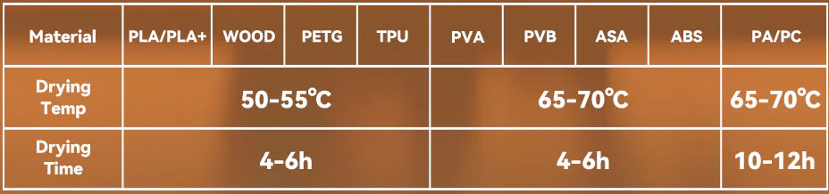

Voici les paramètres recommandés par Sunlu pour la température et la durée de séchage en fonction des matériaux les plus courants (PLA, PETG, TPU) et ceux plus techniques (PVA, PVB, ASA, ABS, PA, PC). On peut cependant configurer la durée jusqu’à 99 heures de traitement.
