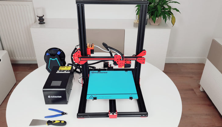

Déballage de l’Alfawise U20
Le carton est relativement imposant mais le châssis et le lit d’impression sont plutôt grands. De plus, à l’intérieur, tout est très bien protégé par de la mousse et du polystyrène.
Le contenu de l’emballage est réparti sur deux niveaux. Au premier, on retrouve le châssis et le plateau déjà assemblés. En dessous, se trouvent le portique, l’électronique et un petit carton contenant les accessoires.
Dans cette petite boite, on retrouve quelques pièces à monter avec les outils pour le faire, une spatule et une pince coupante pour retirer et nettoyer les objets imprimés en 3D, un support de bobine, une petite bobine de 200 grammes de PLA, le câble d’alimentation, un cordon USB et une carte micro SD avec un adaptateur USB. Autant dire qu’il y a tout le nécessaire, même pour les débutants qui n’ont jamais utilisé une imprimante 3D.
Montage et branchements de l’Alfawise U20
Constructeur et revendeur annoncent un montage en moins de 5 minutes ! Pour ce faire, une notice est fournie sur la clef USB dont vous pouvez retrouver le contenu sur le forum ou sur le groupe Facebook. Il existe également une notice en ligne chez GearBest qui est peut-être plus à jour que celle qui est présente sur la carte SD. En effet, certaines étapes de notre guide d’assemblage n’étaient pas nécessaires. Le capteur de filament était par exemple déjà installé. Quoi qu’il en soit, il ne faut pas plus de 5 minutes pour un utilisateur averti et pas beaucoup plus pour un néophyte. Nous avons résumé le montage de la U20 dans la vidéo ci-dessous :
Mise à jour de l’Alfawise U20
Si la notice PDF passe directement à la mise en service de l’imprimante 3D, celle en ligne préconise une mise à jour du firmware. La procédure est très simple. Il suffit de mettre deux fichiers à la racine de la carte micro SD : ils sont automatiquement installés au démarrage de l’imprimante 3D. Il faut donc les supprimer par la suite afin d’éviter que la mise à jour s’applique à nouveau (inutilement) à chaque allumage de la machine.
Mise en route et calibration de l’Alfawise U20
Avant de mettre en route l’imprimante, il est préférable de libérer un peu les ressorts qui maintiennent le plateau aux quatre coins. Dans notre cas, ils étaient compressés au maximum à la livraison. Le plateau était donc tellement bas qu’il touchait le moteur Y avant le endstop !
Ensuite, pour commencer à imprimer sur la U20, il faut mettre à niveau le plateau chauffant. La procédure documentée est très simple. Il suffit de cliquer sur l’icône “levelling” de l’écran tactile et de régler la hauteur de la buse aux quatre coins du plateau afin qu’une feuille de papier puisse à peine passer. Si vous ne comprenez pas, vous pouvez regarder Heliox le faire à 5 minutes 40 dans son test.

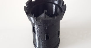

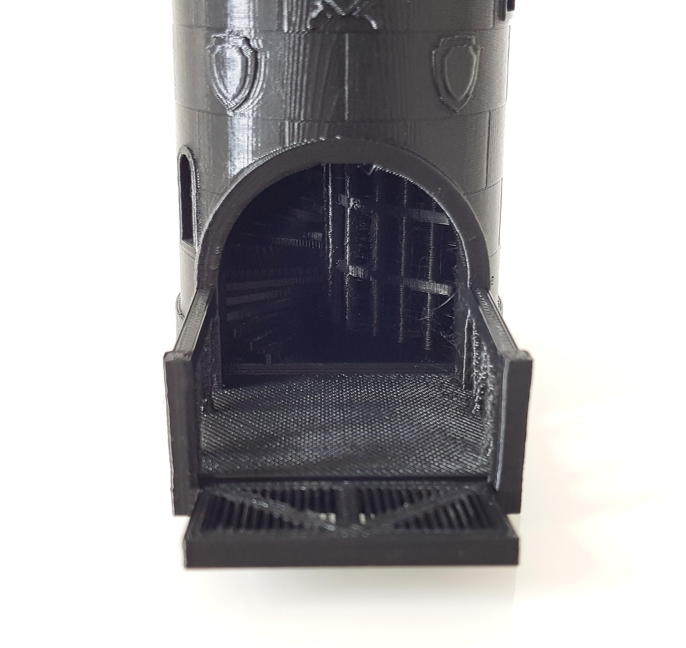

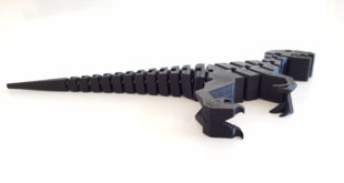

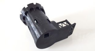

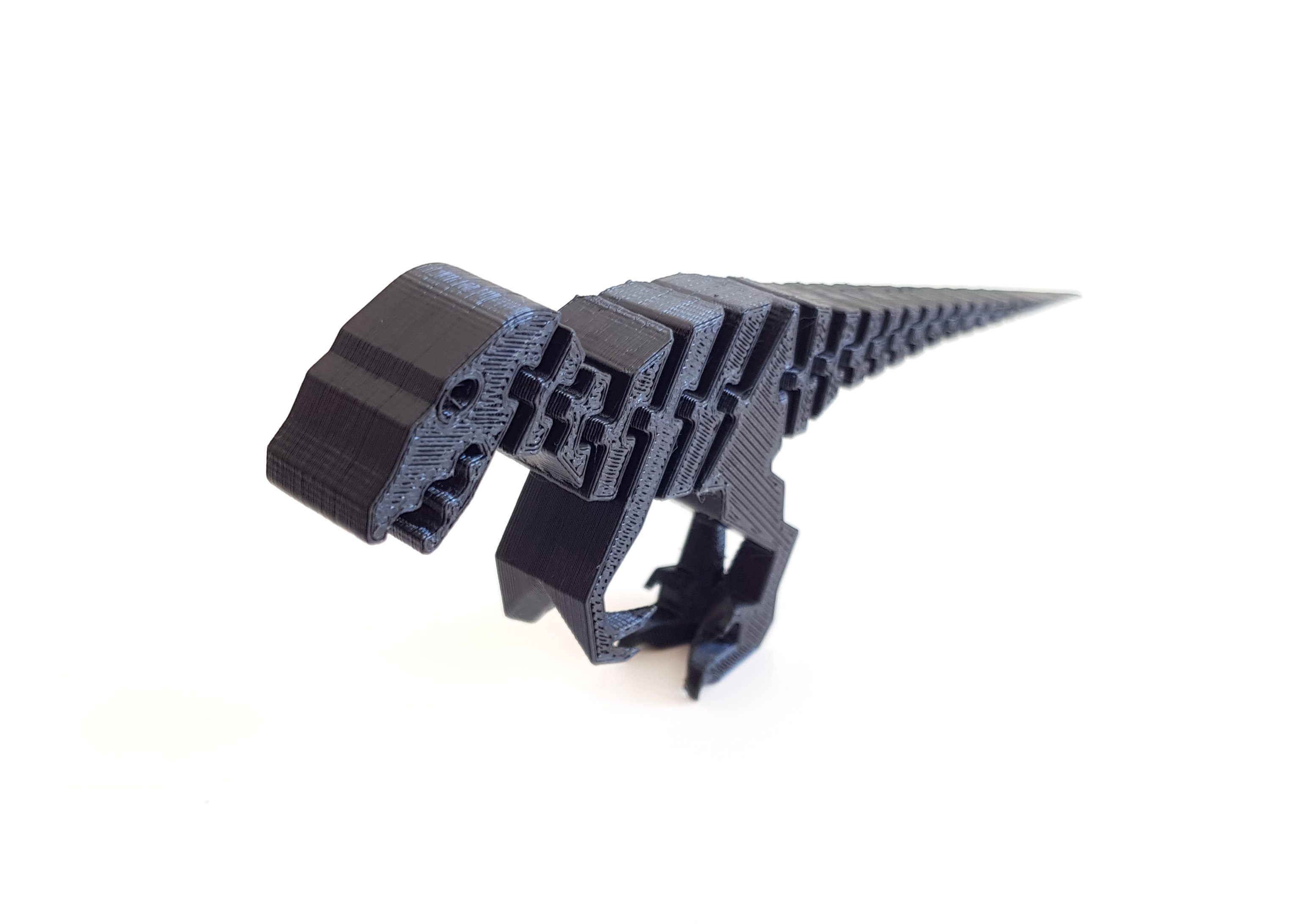

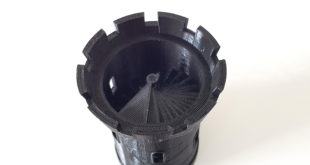

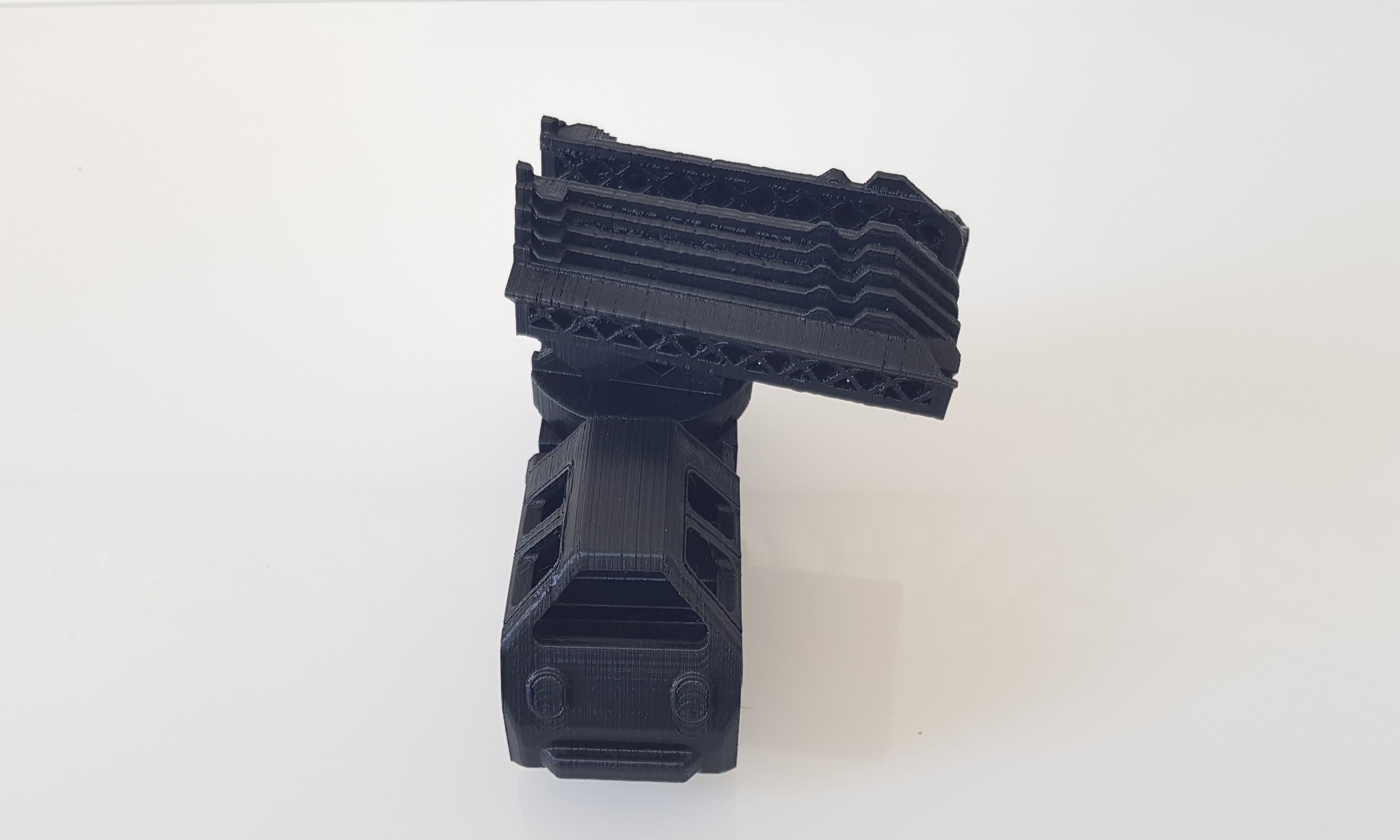

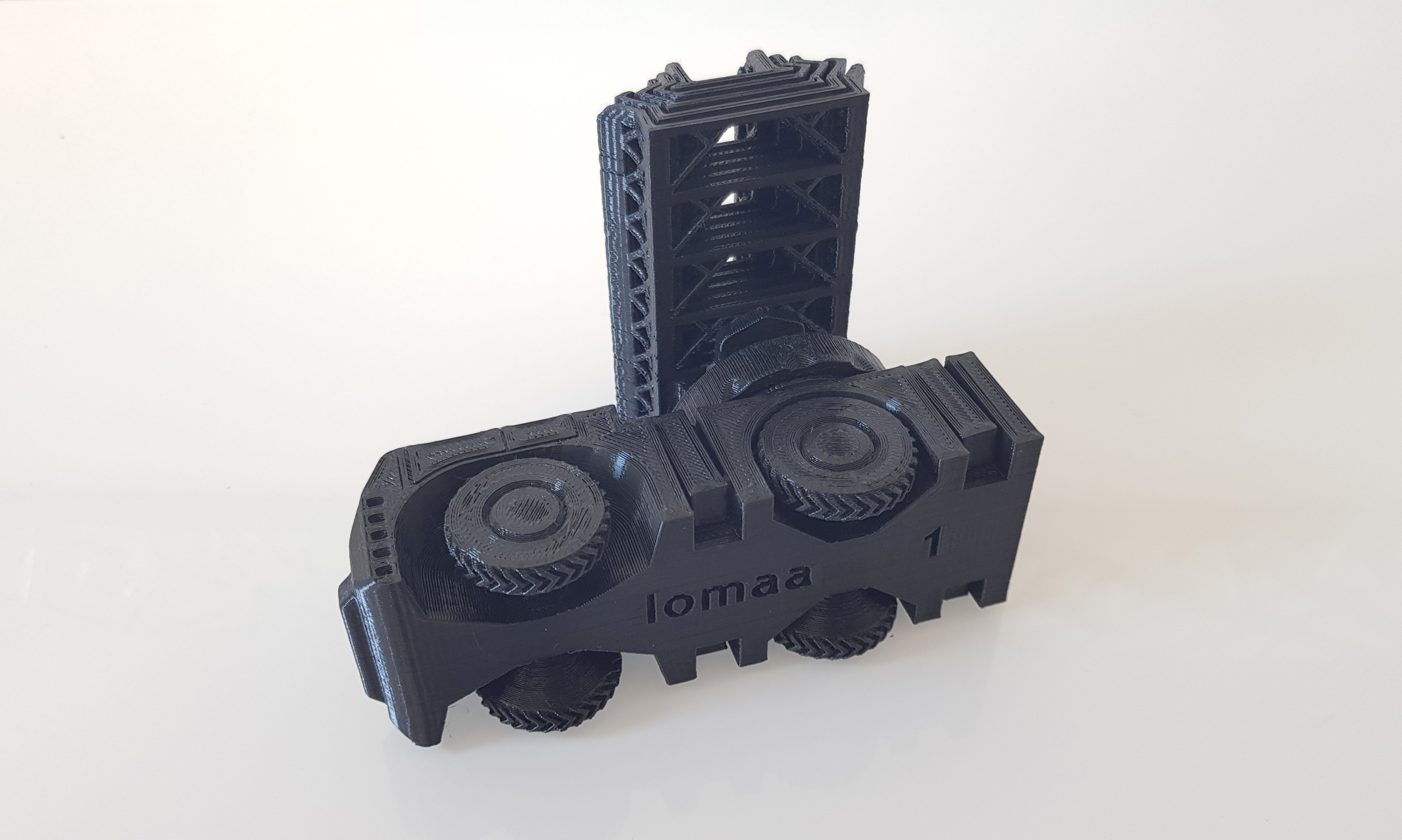

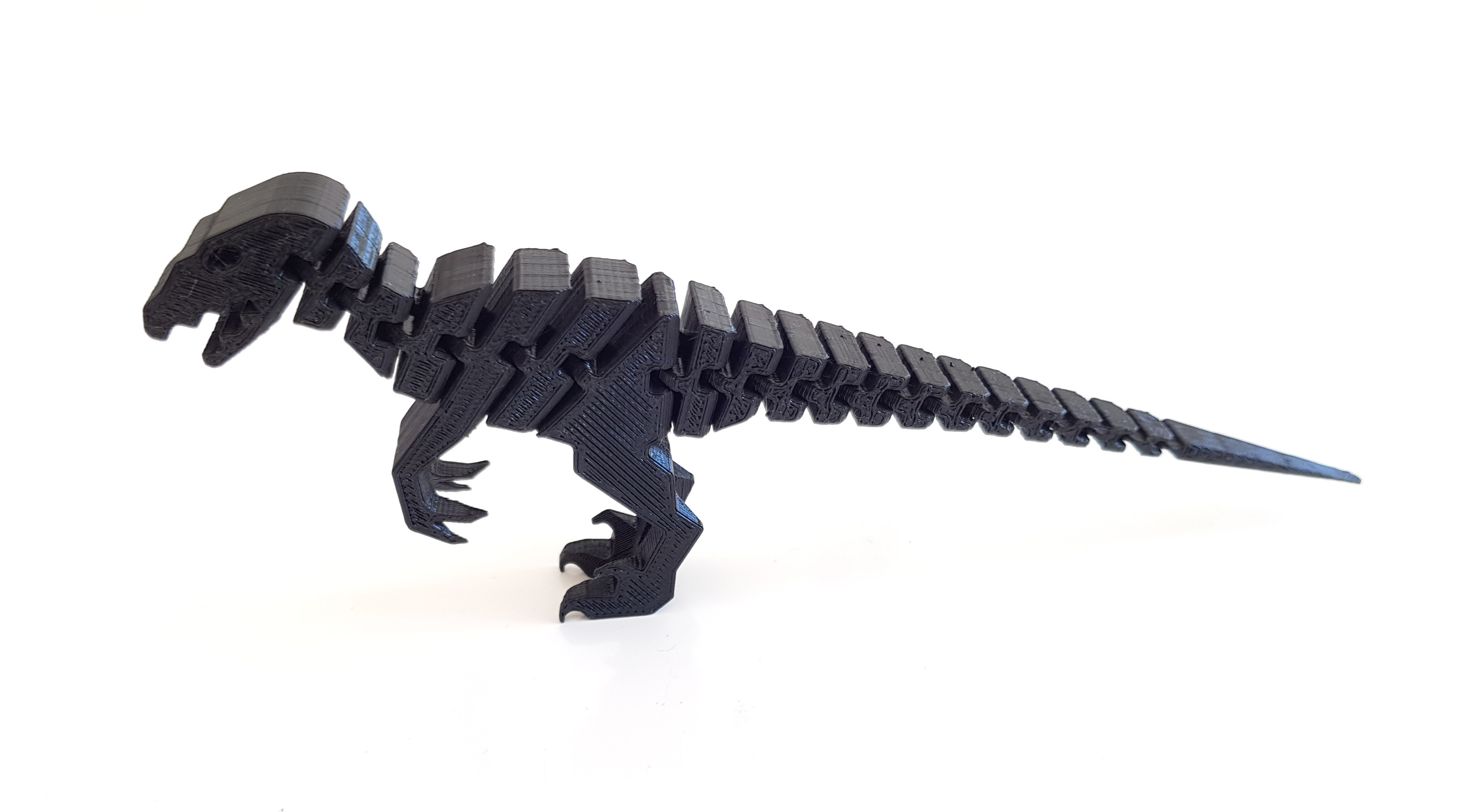

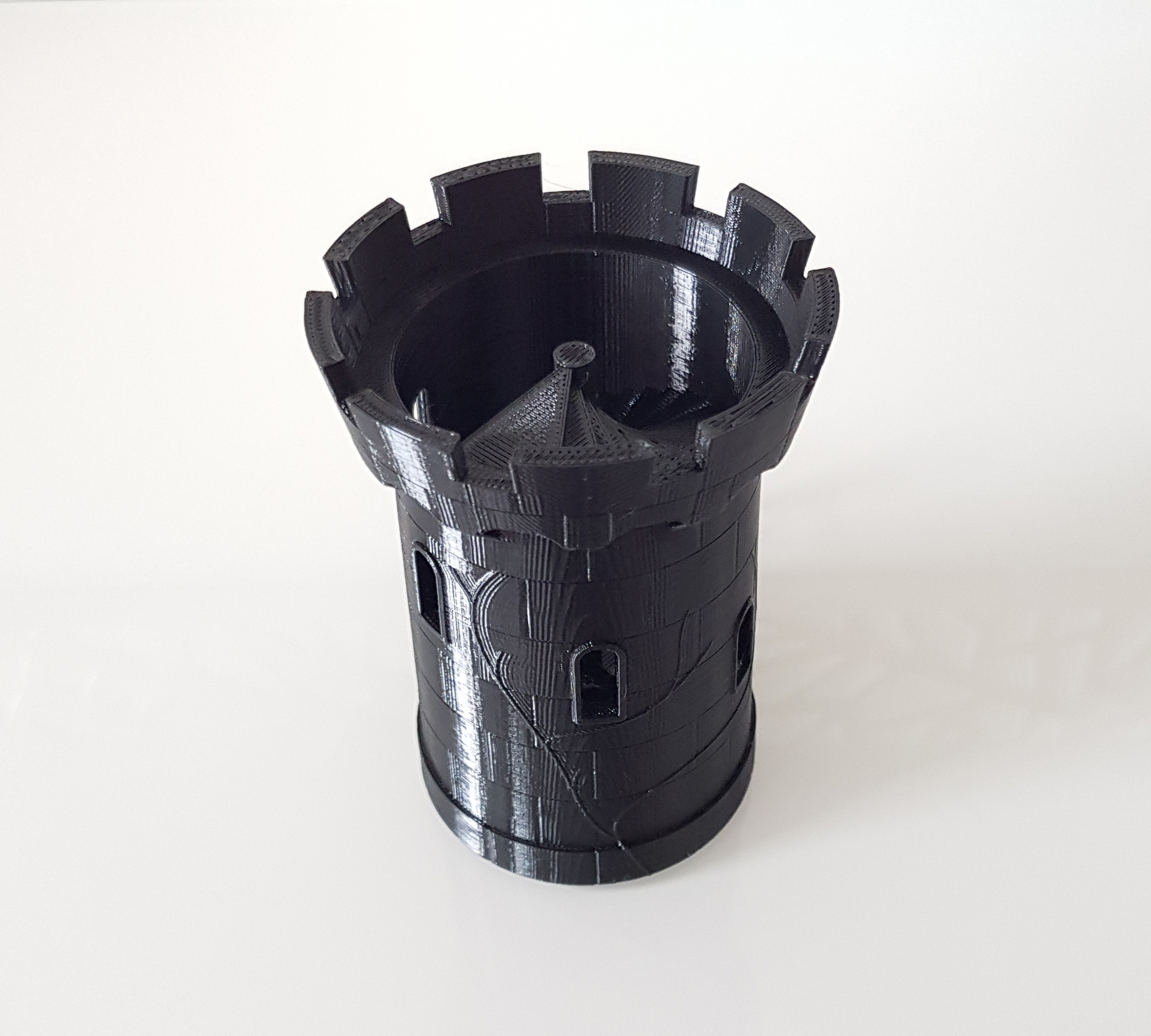

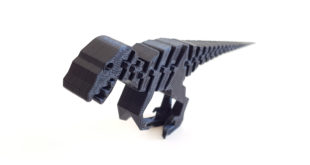

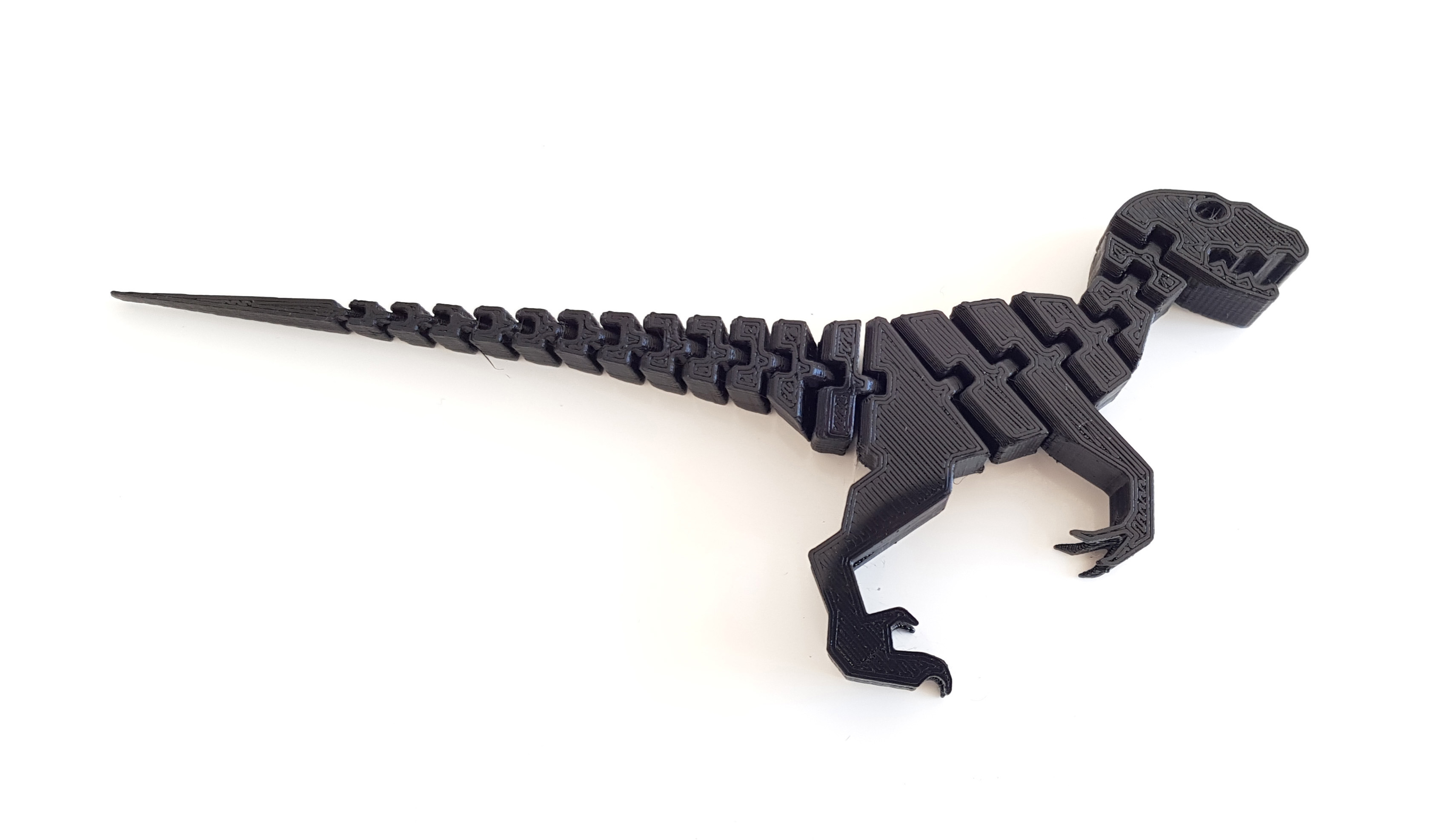

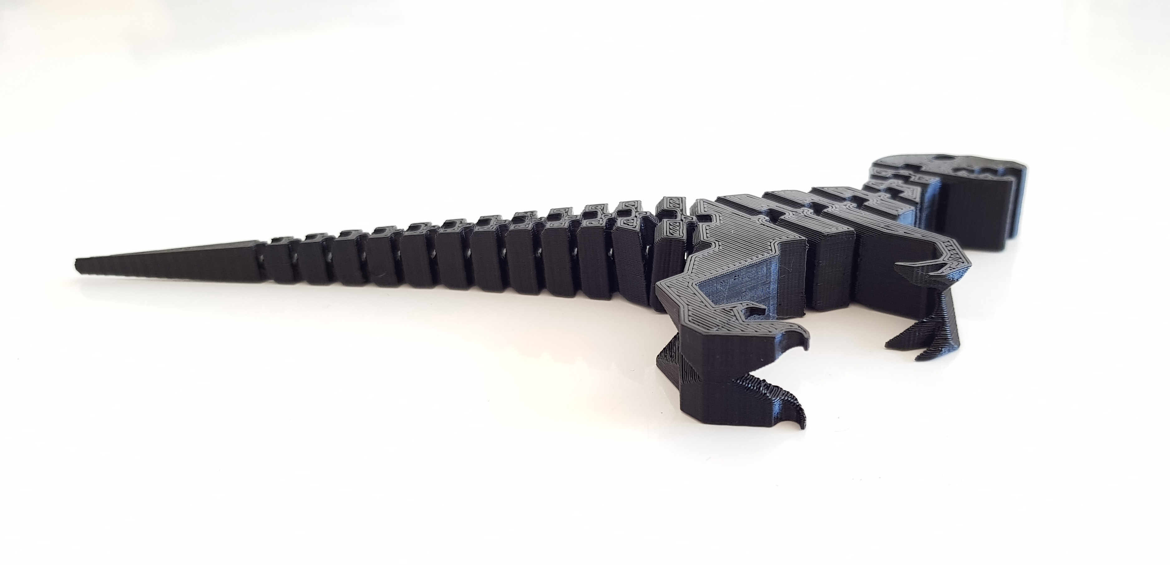

Il y a onze fichiers gCode fournis sur la micro SD. Nous les avons tous imprimés un à un avec succès.
Tout n’est pas parfait mais aucune impression n’a échouée. Les résultats sont vraiment bons pour une imprimante 3D presque sortie du carton. La dernière impression qui n’est pas terminée sur les photos a tout simplement manqué de PLA. Le capteur de filament a d’ailleurs bien fait son job puisque le processus a été mis en pause.

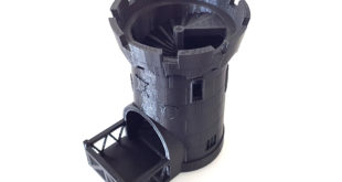

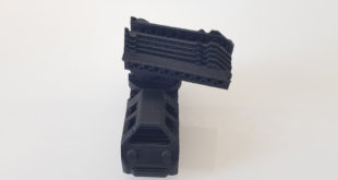

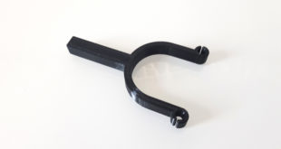

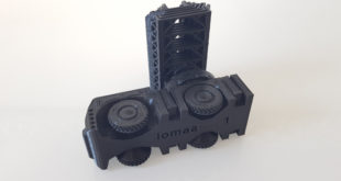

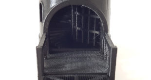

Les autres impressions 3D réalisées avec l’Alfawise U20
Si la documentation explique comment paramétrer le logiciel Cura, nous avons préféré capitaliser sur notre investissement dans une licence Simplify3D. Nous nous sommes contentés d’imprimer “offline”, c’est-à-dire via la carte micro SD. Nous n’avons pas mis en oeuvre la communication entre Simplify3D et l’imprimante 3D U20 par USB que nous trouvons moins pratique. Notre profil est loin d’être parfait mais nous l’avons mis à disposition sur le forum. D’autres profils ont également été partagés par des membres du groupe FB Alfawise. Voici quelques unes de ces impressions :

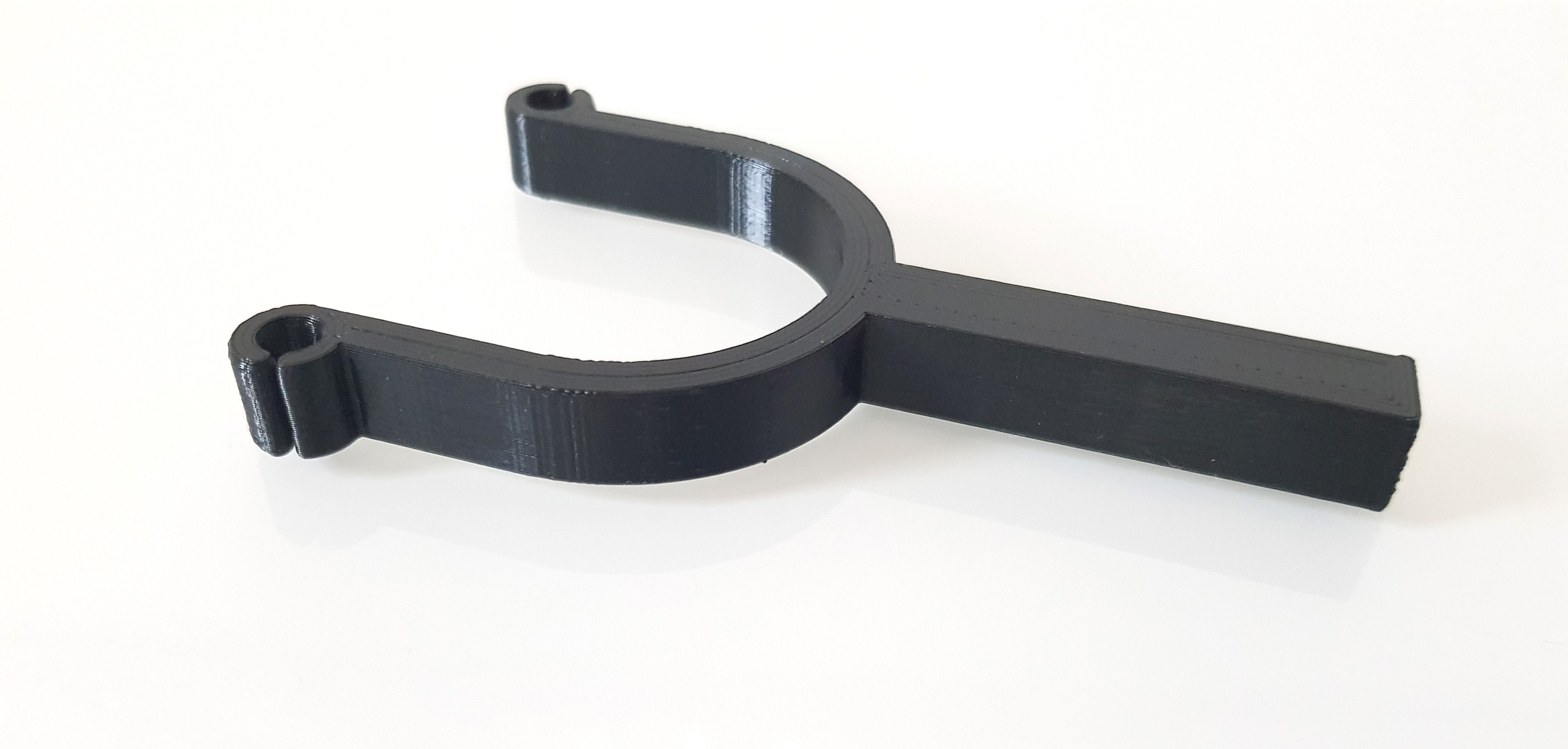

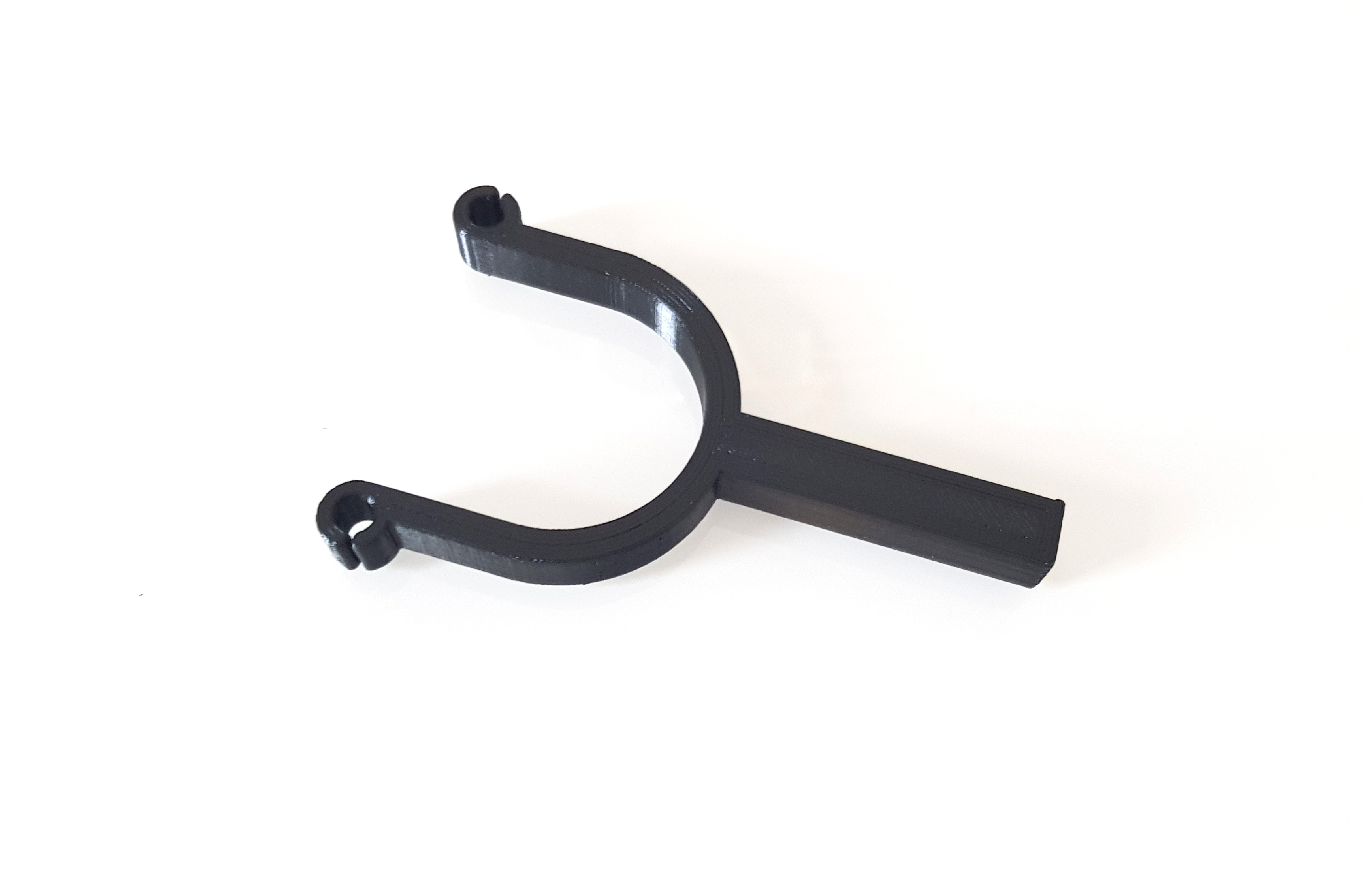

Un guide filament
Histoire d’éviter que le filament ne se prenne où il ne faut pas, ce genre de guide filament qui s’imprime en quelques minutes est bien pratique.
Un support de bobine universel
L’Alfawise U20 a le mérite d’être livré avec un support de bobine. Cependant, il n’est pas des plus simples à utiliser et surtout incompatible avec les grosses bobines de filament. On peut facilement fabriquer un support à mettre au sol, sur le bloc électronique ou sur le portique pour palier à ces deux problèmes :
