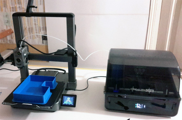

Creality Hi + CFS, le test multi-couleurs
test creality hi combo review francais
Après la K2 Plus Combo, Creality propose la « Hi » pour compléter sa gamme d’imprimantes compatibles avec le système multi-filaments CFS. Moins haut de gamme mais peut-être pas moins qualitative, nous verrons dans ce test de la Creality Hi Combo et à travers le sujet de découverte sur le forum si ce modèle réussit son pari de proposer le multi-couleurs facile à utiliser et à prix abordable.
Fiche technique de la Creality Hi
La « Hi » (« hey », « salut ») se veut sympathique par son nom. Il s’agit d’une imprimante de type « Bed-Slinger » ayant un volume d’impression de 260 x 260 x 300 mm, un format tout à fait standard avec quelques millimètres de plus que la concurrence, Bambu Lab A1 en tête.
La « F018 » de son nom de code existe en offre « Combo » avec un CFS additionnel pour permettre le multi-filaments.
La Hi se veut comme une alternative abordable pour le multi-couleurs, bien moins chère que une K2 Plus. Avec un prix de vente inférieur à 500 € en version « combo » et un CFS qui représente 300 € en accessoire, la valeur de l’imprimante seule pourrait être de 200 €, ce qui est très compétitif sur le marché actuel. Néanmoins, la Hi solo coûte environ 330 € à l’achat, ce qui la rend un peu moins intéressante sans le CFS.

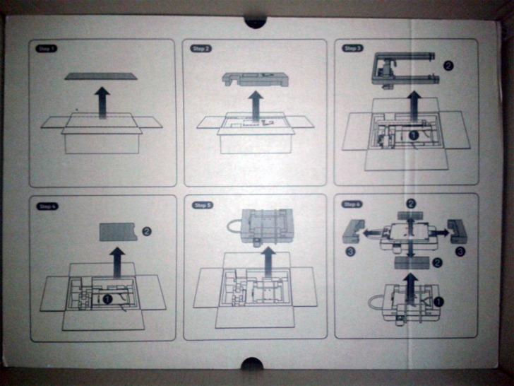

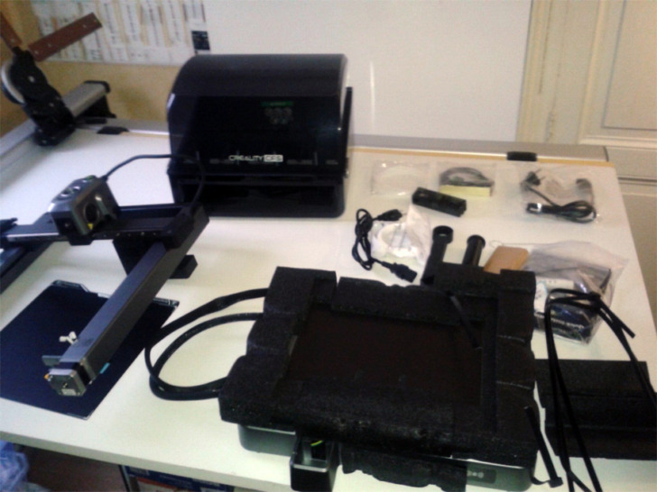

Notre imprimante est arrivée par DHL dans un carton de 65 x 46 x 56 cm pour un poids de 31 kg. Le colis contient la Hi mais aussi le CFS. A côté, j’ai reçu quatre bobines de filament Creality Soleyin Ultra PLA aux couleurs originales : « Strawberry Milk », « Rosehip », « Light Green » et « Almond Purple ».
C’est bien le premier carton qui nous intéresse le plus. Au premier niveau se trouve le CFS avec prise d’alimentation EU. En partie basse, il y a l’imprimante. Une notice explique comment soulever la base de la Hi pour ne pas tirer et abimer le plateau en le sortant du carton.
Les nombreux éléments qui composent l’imprimante et son module accessoire sont nombreux et bien conditionnés.
Les sachets absorbeur d’humidité ne contiennent pas de billes de gel de silice mais une sorte de pâte. Ils sont au nombre de deux, à placer dans le CFS.
A noter que, conformément à la liste des accessoires, il n’y a pas de clé USB fournie par Creality avec mon exemplaire de la Hi mais étant donné qu’il s’agissait de l’un des premiers modèles, il se peut que les versions suivantes ajoutent une clé USB avec les manuels PDF, logiciels Creality Print et autres fichiers.

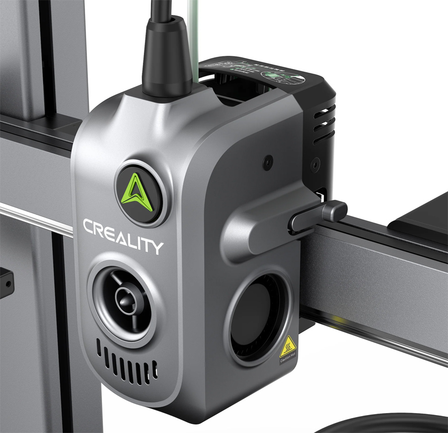

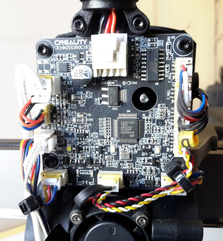

La tête d’impression, partie chaude et buse

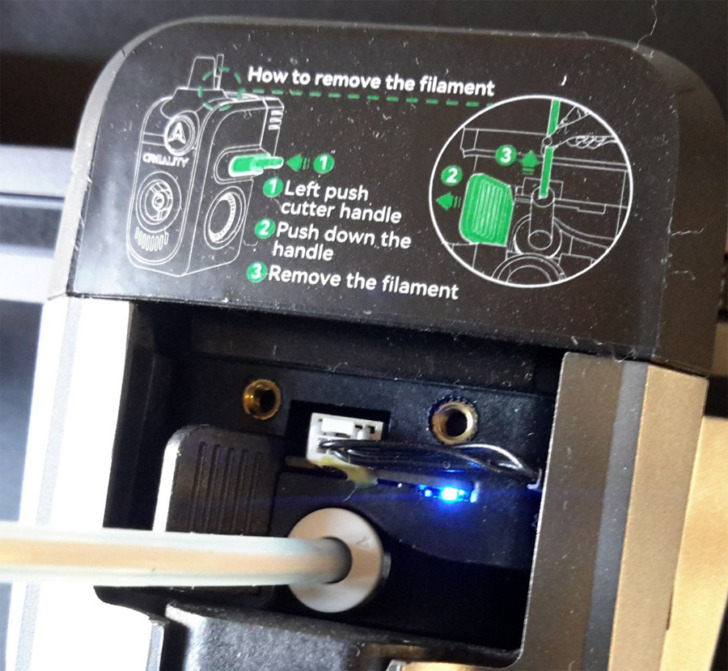

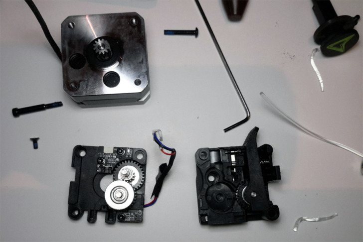

Le démontage de la tête d’impression, notamment pour retirer un bout de filament coincé, est détaillé dans le Wiki Creality Hi.
La buse est annoncée « tri-métal » et se nomme « Unicorn K2P », comme celle des K2 Plus. Il ne s’agit donc pas de la « Unicorn » version Ender 3 V3, V3 Plus et K1C car celle-ci a une partie filetée plus courte.

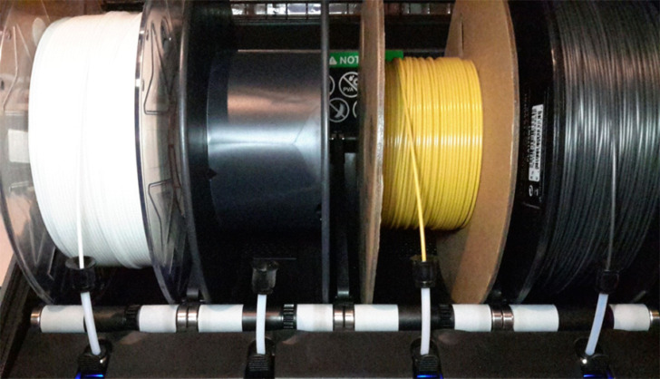

Principe de fonctionnement du CFS
Il est possible de chainer jusqu’à 4 CFS pour avoir un total de 16 filaments disponibles sur la Hi.

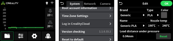

Configurer l’imprimante
Le bloc d’alimentation de la Hi est compatible 110 et 220 V sans avoir à vérifier le sélecteur de tension.
Connecter l’imprimante à une prise électrique avec le cordon secteur fourni ou un équivalent.
Après environ 40 secondes, une image fixe du nouveau logo Creality apparait sur l’écran de contrôle. Le CFS doit afficher « 00 °C, 00% HR, 0 » durant le démarrage.
Pour ce premier démarrage de la Hi, il est demandé de choisir la langue d’affichage. Seuls l’anglais et le chinois étaient disponibles à l’origine mais une mise à jour de juillet 2025 propose un total de onze traductions des menus.
Rien de compliqué cependant et voici les différentes étapes de l’assistant de configuration :
Une erreur durant l’initialisation pourrait bien être causée par le cache caméra. Voir le chapitre précédent pour régler le souci.

Le module accessoire est simple de fonctionnement. Il suffit de déposer une première bobine dans l’un des emplacements et d’insérer le filament dans son entrée. Le CFS va alors tirer le fil et faire tourner la bobine pour éventuellement reconnaitre la matière (RFID / NFC), puis rétracter le filament et ré-enrouler la bobine pour libérer le tube PTFE en sortie de CFS.
Quand le filament est prêt, une LED bleue témoigne que tout est bon.

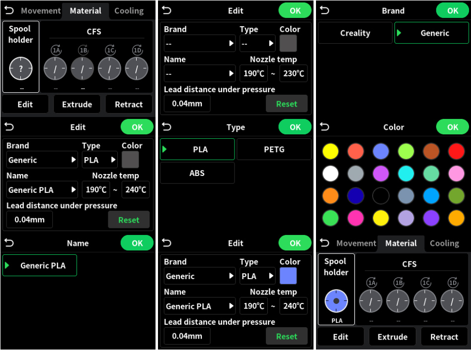

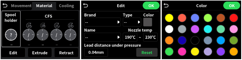

Sauf cas d’une bobine Creality avec RFID, il faut ensuite configurer la marque, le type de matériau (PLA, PETG…) et sa couleur. Sur l’écran de la Hi, aller dans le menu « Prepare », onglet « Material ».
L’utilisation du CFS ne condamne pas la Hi à l’utiliser de manière exclusive. Le support de bobine reste intéressant à conserver dans le cas de l’utilisation d’une bobine externe, notamment pour du TPU ou autre filament souple qui n’est pas compatible avec le CFS.
Ne pas oublier qu’on ne peut pas imprimer en PETG un gcode préparé pour du PLA, ou dans n’importe quel autre type de matériau que celui définit lors du tranchage du fichier 3D, en raison des propriétés techniques différentes pour chaque matériau.

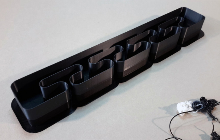

On retrouve entre autres une « Waste box » utile pour récupérer les déchets de purge. C’est un fichier utile que pourtant bien des constructeurs omettent d’ajouter dans les gcode de base de leurs imprimantes.
Waste box_PLA_3h7m.gcode avec filament HyperPLA bleu

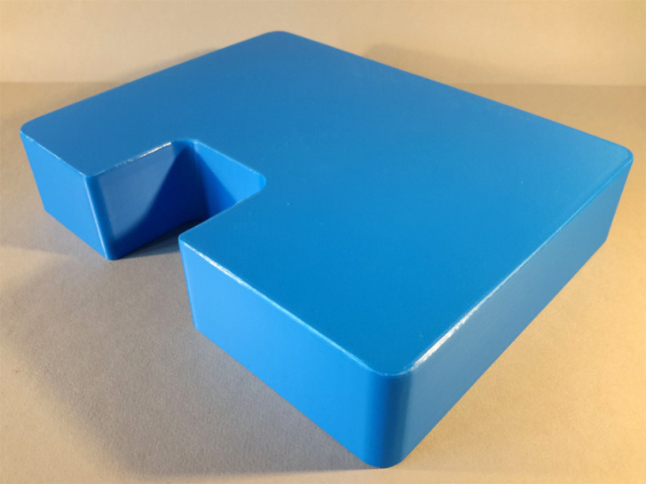

block_PLA_17m.gcode : objet qui doit servir à limiter le saut des déchets lors de l’éjection des purges

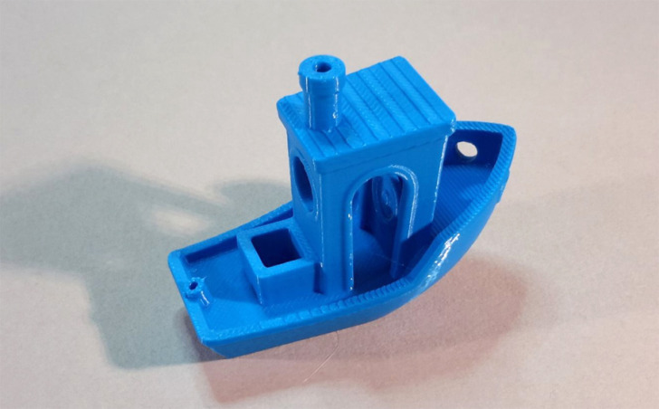

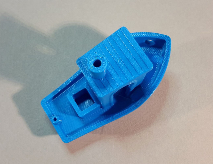

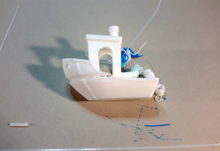

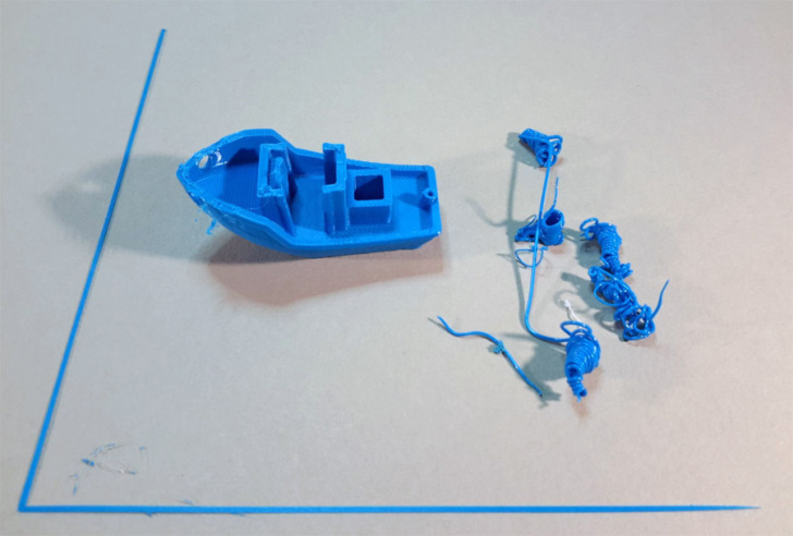

3DBenchy avec un HyperPLA bleu

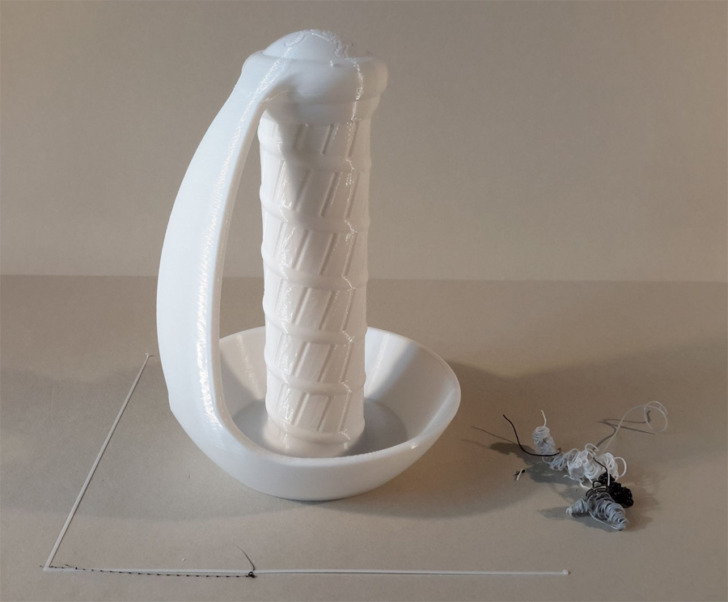

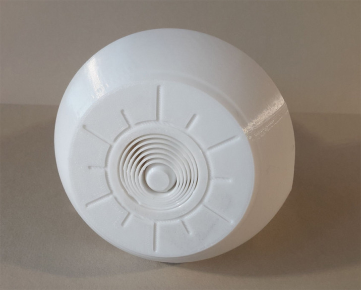

wheel logo_PLA_32m.gcode avec filament Hyper PLA blanc

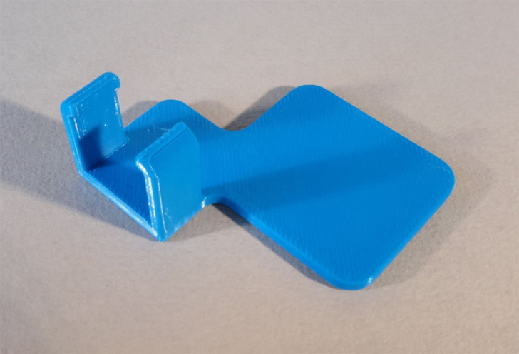

Nozzle cover_PLA_3h28m.gcode avec le même filament blanc Creality

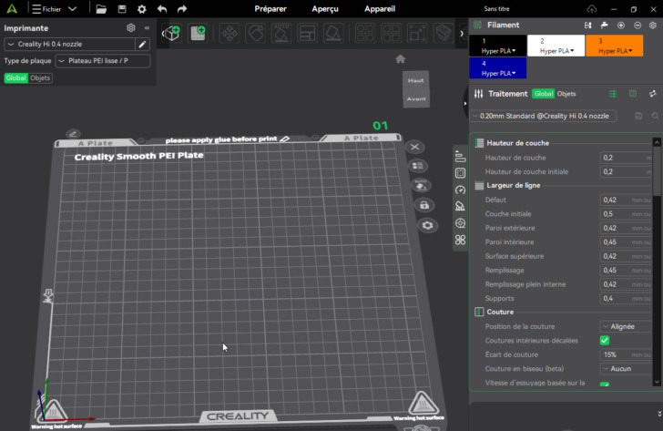

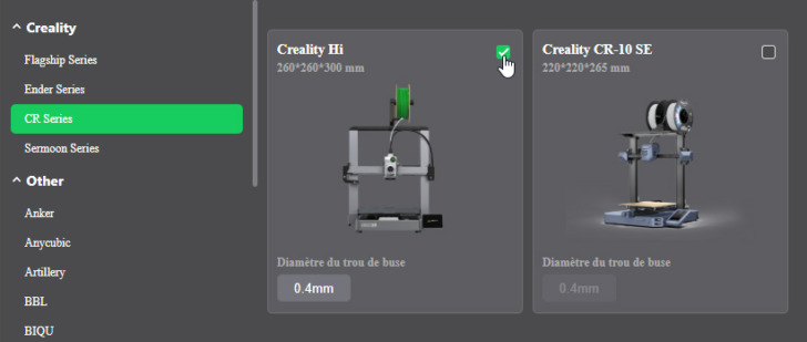

Logiciel slicer
Le programme recommandé par le constructeur est Creality Print en version 6. Le profil de la Hi y est présent depuis la version 6.0.1 sortie en janvier 2025.
L’installation du logiciel est classique. A la première ouverture de l’application, choisir la Hi pour importer les réglages préconfigurés. L’ajout de l’imprimante réseau permet de remonter les informations quant aux filaments installés dans le CFS et pour envoyer des instructions d’impression à distance.
Le firmware Klipper de la Creality Hi n’est pas totalement ouvert. J’ai mis en ligne les différents fichiers de configuration ici (printer.cfg, sensorless.cfg, moto_control.cfg, factory_printer.cfg, box.cfg, printer_params.cfg, gcode_macro.cfg).

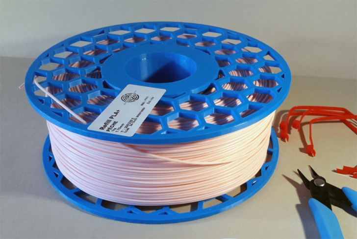

Bobine rechargeable en nid d’abeille ArianePlast pour du filament « refill » :
Un essai d’impression avec cette bobine rechargeable confirme qu’elle est compatible avec le Creality CFS.

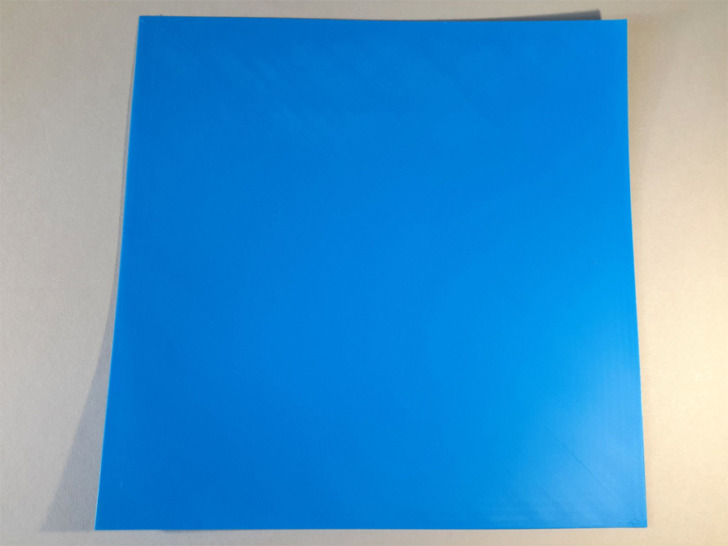

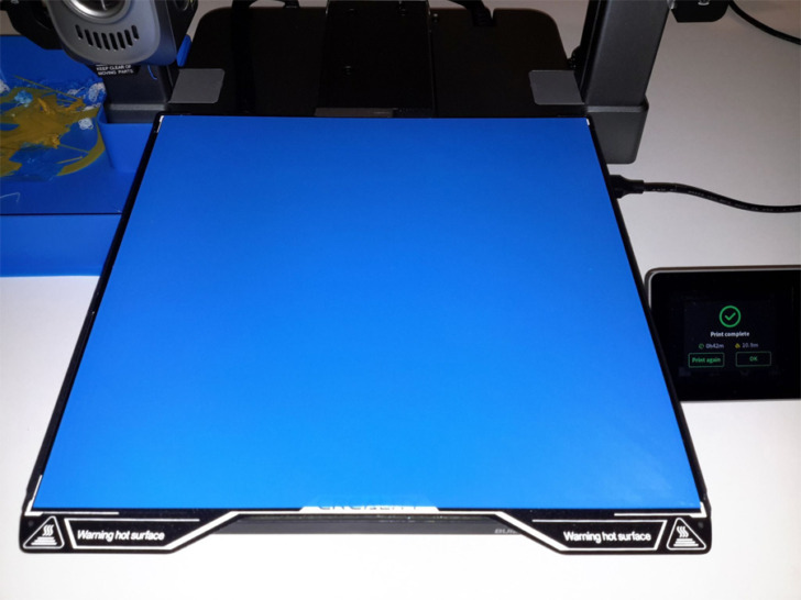

Une plaque qui couvre l’ensemble du plateau pour vérifier la qualité de l’auto Z-Offset et de l’auto leveling de cette Creality Hi.
Je remarque quelques zones où les lignes ne sont pas parfaitement jointives entre elles, j’aurais peut-être dû ajuster le Z-Offset à 0.045 mm. Quoi qu’il en soit, le résultat est très bon et les réglages automatiques sont efficaces.

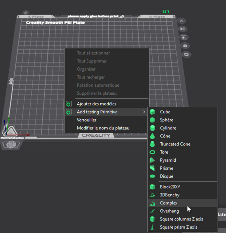

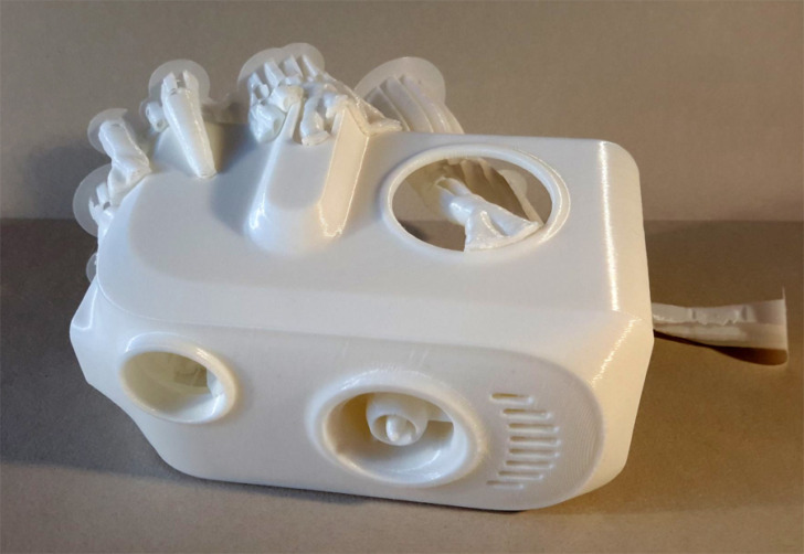

Primitive de test « complexe » issue de Creality Print

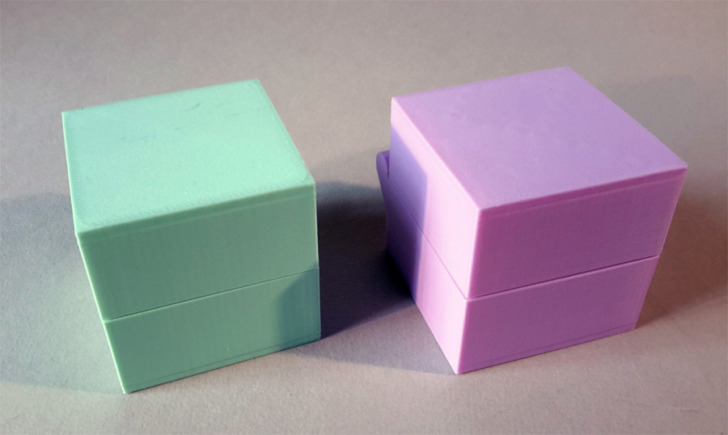

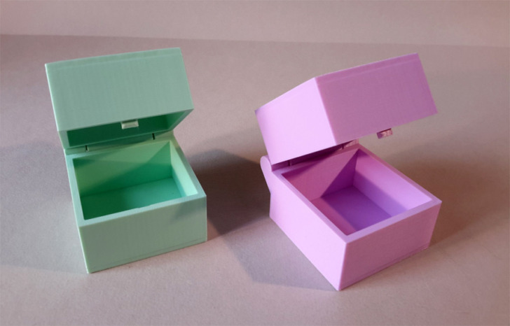

Boite 50x50x50 mm en deux exemplaires (lien). Filaments utilisés > Soleyin Ultra PLA Light Green et Soleyin Ultra PLA Almond Purple.

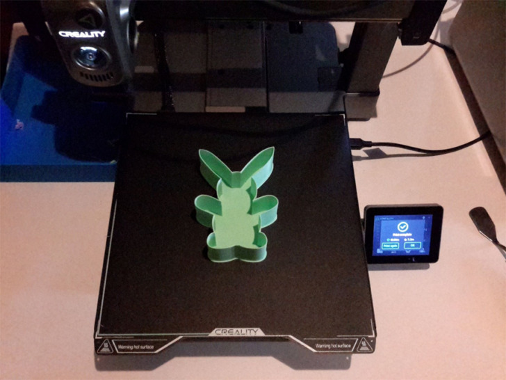

Boite lapin en deux parties (lien)

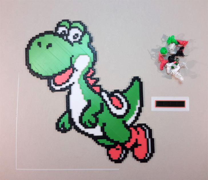

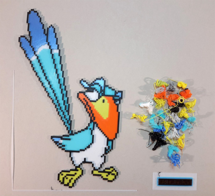

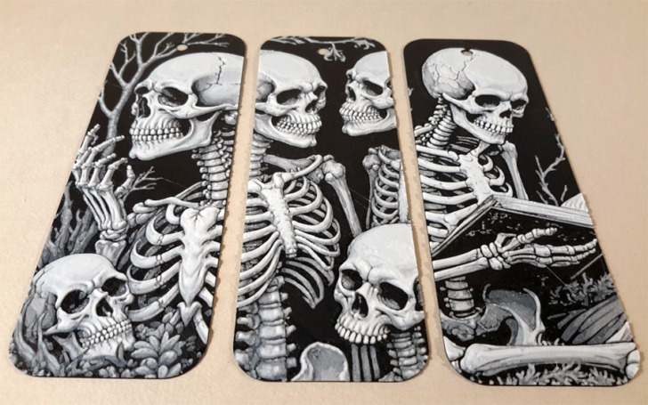

Impression multi-couleurs PLA
Logo Lesimprimantes3D.fr en trois couleurs.

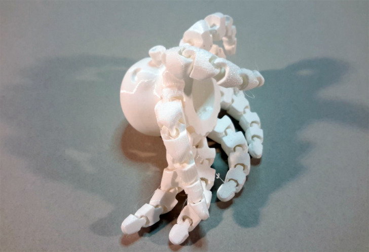

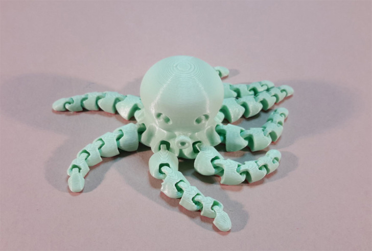

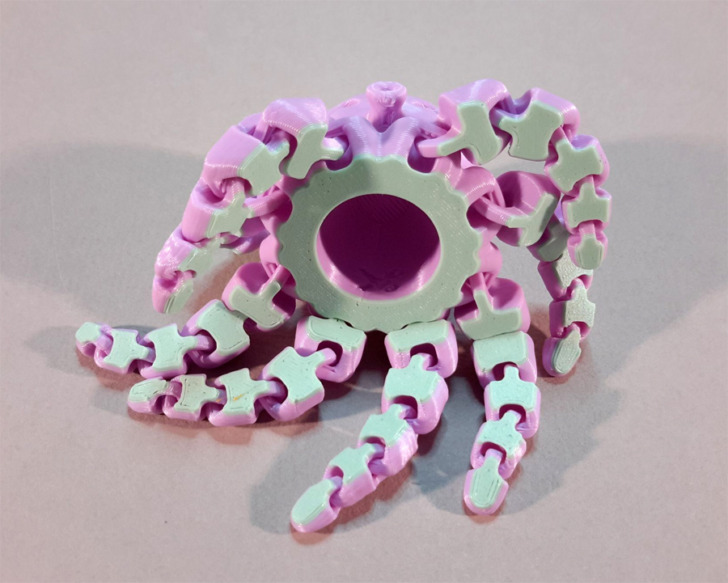

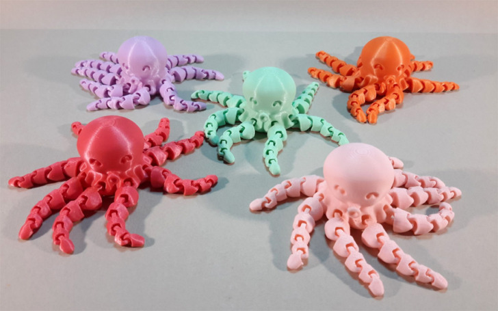

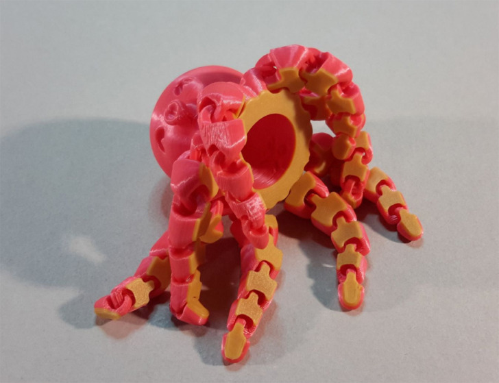

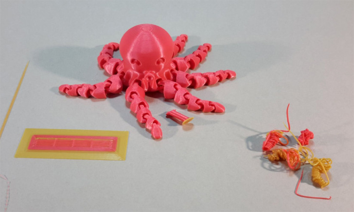

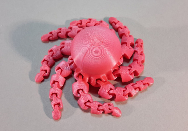

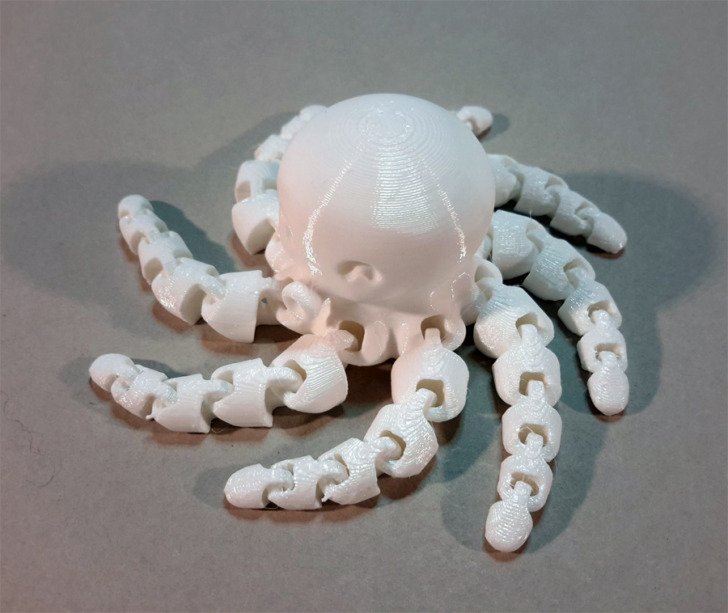

Cute Mini Octopus (lien) avec filaments Hyper PLA Gold Creality, Soleyin Ultra PLA Strawberry Milk, Soleyin Ultra PLA Light Green, Soleyin Ultra PLA Rosehip, Soleyin Ultra PLA Almond Purple et Refill PLA Pêche ArianePlast.

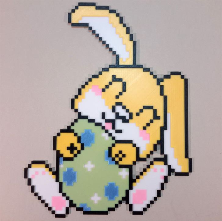

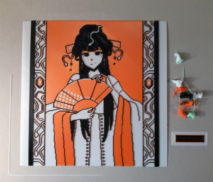

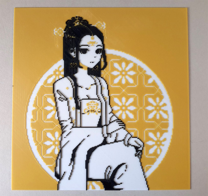

8 bit lady in a Hanfu dress (lien) avec Hyper PLA RFID White Creality, Soleyin Ultra PLA Rosehip et PLA+ Noir ArianePlast.

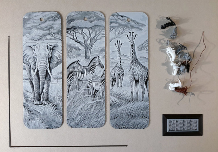

Marque page Savanna Wildlife (lien)

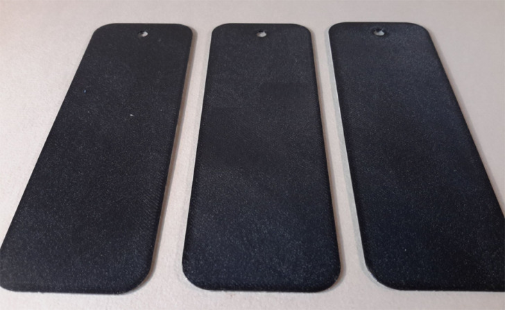

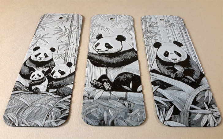

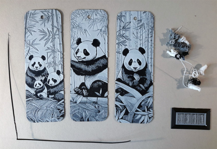

Marque page Giant Panda (lien) en PLA+ Noir ArianePlast, PLA High Speed Grey Anycubic et Hyper PLA RFID White Creality.

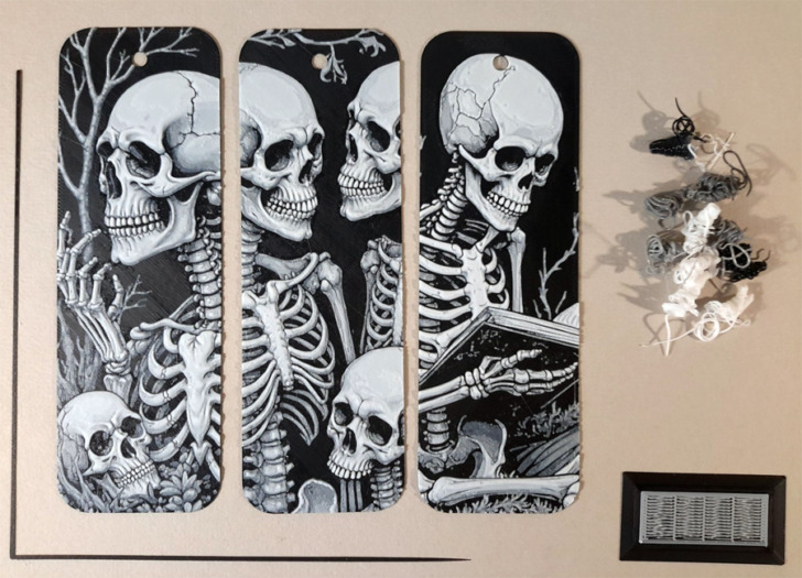

Marque page squelette (lien)

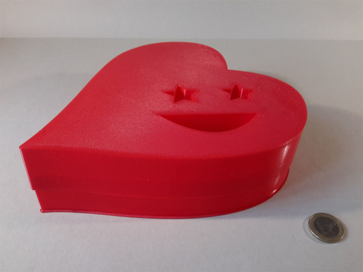

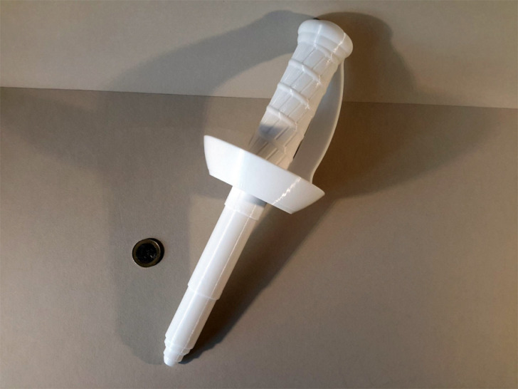

Impressions en PETG

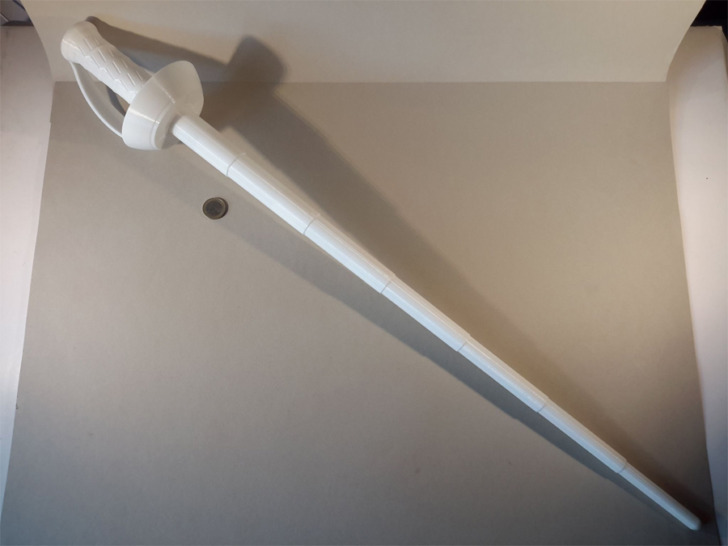

Collapsible Pirate Sword avec CR-PETG White Creality.
Réglages : buse 240°C, plateau 80°C, Max volumetric speed 16 mm³/s.

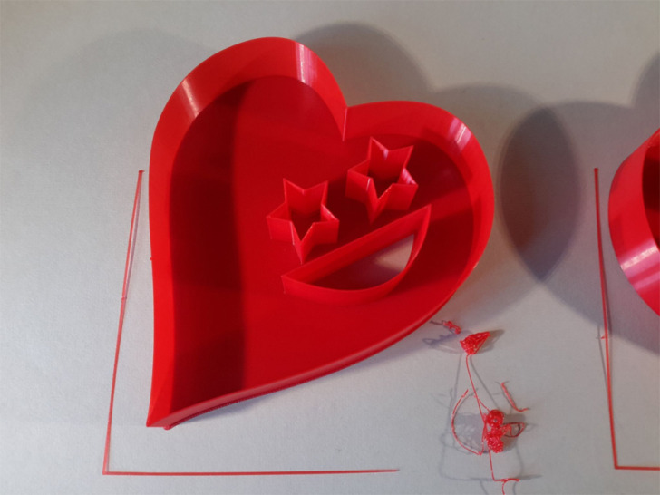

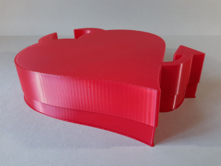

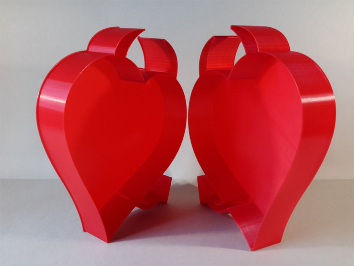

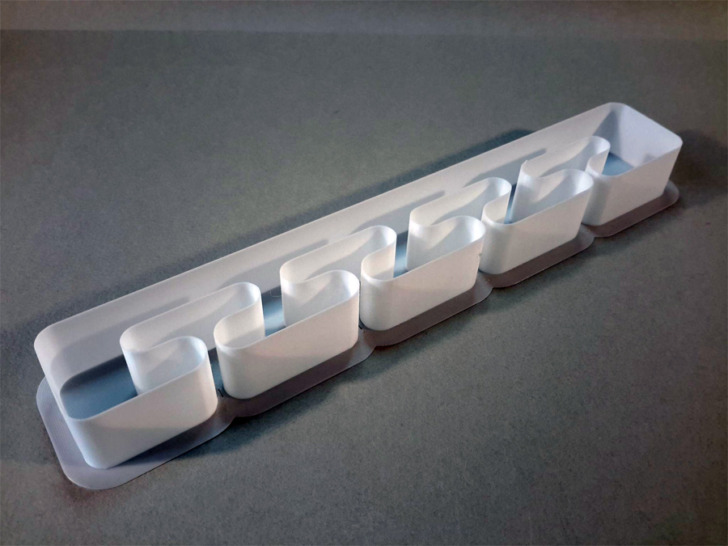

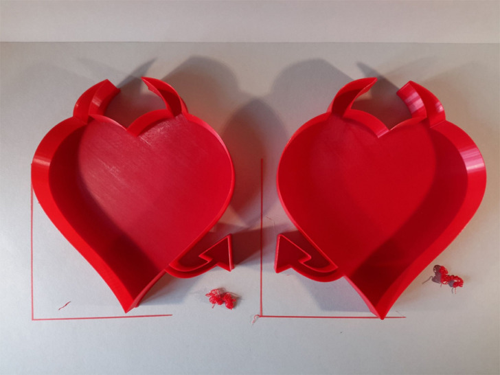

Fluffy Hearts Lo T, nestable box (lien) avec du CR-PETG Red Creality.
Fluffy Hearts Lo S, nestable box (lien) avec le même CR-PETG rouge de Creality.

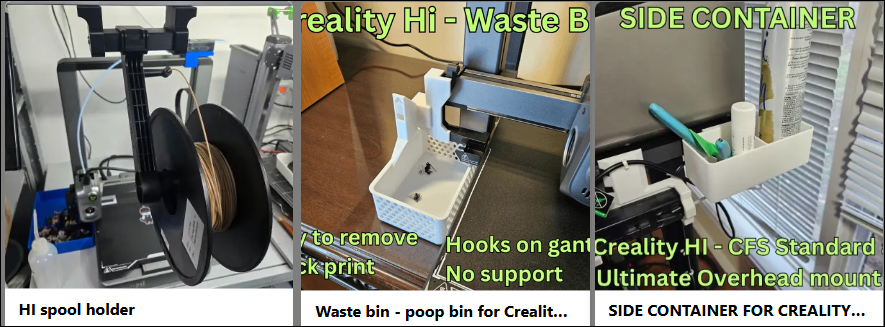

Améliorations et upgrades pour la Creality Hi
Conscient que l’imprimante n’est pas parfaite pour tous les usagers, Creality a mis en ligne une collection de modèles 3D pour améliorer sa Hi Combo. On y retrouve des supports pour le CFS, les classiques poubelles à déchets de purge, mais aussi des supports de bobine externe, des rangements pour outils et autres guides pour les câbles.
Cache caméra
Creality pourrait facilement corriger un petit défaut, celui du cache caméra qui empêche à la tête d’impression d’aller sur l’extrémité droite du portique.

Pas de possibilité de choisir une couleur autre que la palette proposée sur l’écran de contrôle ou Creality Print pour indiquer le coloris du filament chargé.
