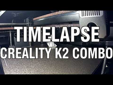

Vidéo timelapse Creality K2
La caméra 720p est aidée par l’éclairage LED à l’intérieur du caisson pour y voir clair de jour comme de nuit mais la qualité n’est pas exceptionnelle. Ce n’est cependant pas un point négatif, tant son utilité est limitée à la surveillance à distance des tâches d’impression. Voici une compile vidéo timelapse de quelques prints avec la K2.
