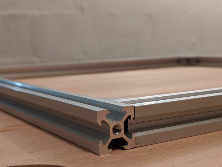

Le châssis est un classique des machines outils à assembler soi-même : un cadre en profilé aluminium. Les pieds, le chariot et le support de l’électronique sont assurés par des pièces acryliques de 5 mm d’épaisseur. Ces dernières sont comme à leur habitude bien protégées par un film collant papier. De ce fait, on galère un petit peu à les enlever mais c’est pour la bonne cause. A noter que toutes les vis sont emballées dans des sachets étiquetés, ce qui est fort agréable.
Il y a trois chariots à monter : deux entrainent la barre qui porte le chariot du laser et un pour le chariot du laser. Le système d’entrainement est le même pour les trois : chaque chariot porte un moteur avec une poulie qui permet au chariot de se déplacer sur une courroie.

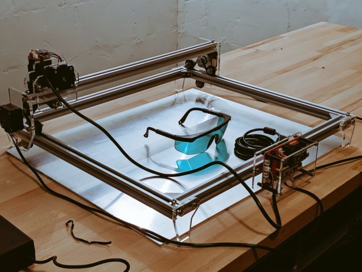

Le bloc laser de 2500 mW se visse aussi sur un chariot acrylique. Il est refroidi par un ventilateur et sa puissance peut être contrôlée par une molette. Le focus s’effectue en ajustant la lentille. A noter que nous avons été confrontés à un souci assez bizarre que nous n’arrivons toujours pas à expliquer : un mauvais positionnement de la lentille a engendré un dysfonctionnement du laser qui s’est positionné systématiquement en surchauffe. Une fois bien positionné, tout est redevenu dans l’ordre. Au final, nous avons installé la carte de contrôle avec son Arduino Mini.
La documentation annonce 30 minutes de montage. C’est quand même un peu optimiste. A la vue de la légèreté de la documentation, nous avons un peu tâtonné avec mon fils. Il faut plutôt compter 2h30… Mais au final, la qualité du matériel est au rendez-vous. C’est solide et bien assemblé.
Voilà, il ne reste plus qu’à brancher l’alimentation et la connexion USB au PC, et surtout de ne pas oublier de mettre ses lunettes de protection.
Et c’est là qu’intervient le premier (et unique couac). En effet, il s’avère que l’alimentation était défectueuse. Ci-dessous, la vidéo qui montre les symptômes. Une fois remplacée, le souci a été réglé.

La graveuse laser Alfawise C30 est de bonne facture. Hormis le souci d'alimentation, il n'y a rien eu d'autre à signaler. La structure est solide et a bien résisté aux différents déménagements. Comme vous avez pu le lire, nous avons fait beaucoup d'essais et la machine est toujours fonctionnelle après ce benchmark sur de nombreux matériaux. La puissance du laser est quand même calibrée pour de la gravure. Le découpe papier passe mais pour le reste, il faut s'armer de patience.
On regrettera quand même l'absence d'afficheur graphique avec un lecteur de carte SD. En l'état, il est nécessaire d'avoir un ordinateur branché en permanence. A noter aussi que le logiciel de base fourni avec la machine est à oublier. Il est préférable d'utiliser laserGRBL, plus efficace et mieux documenté (communauté active).Acheter
