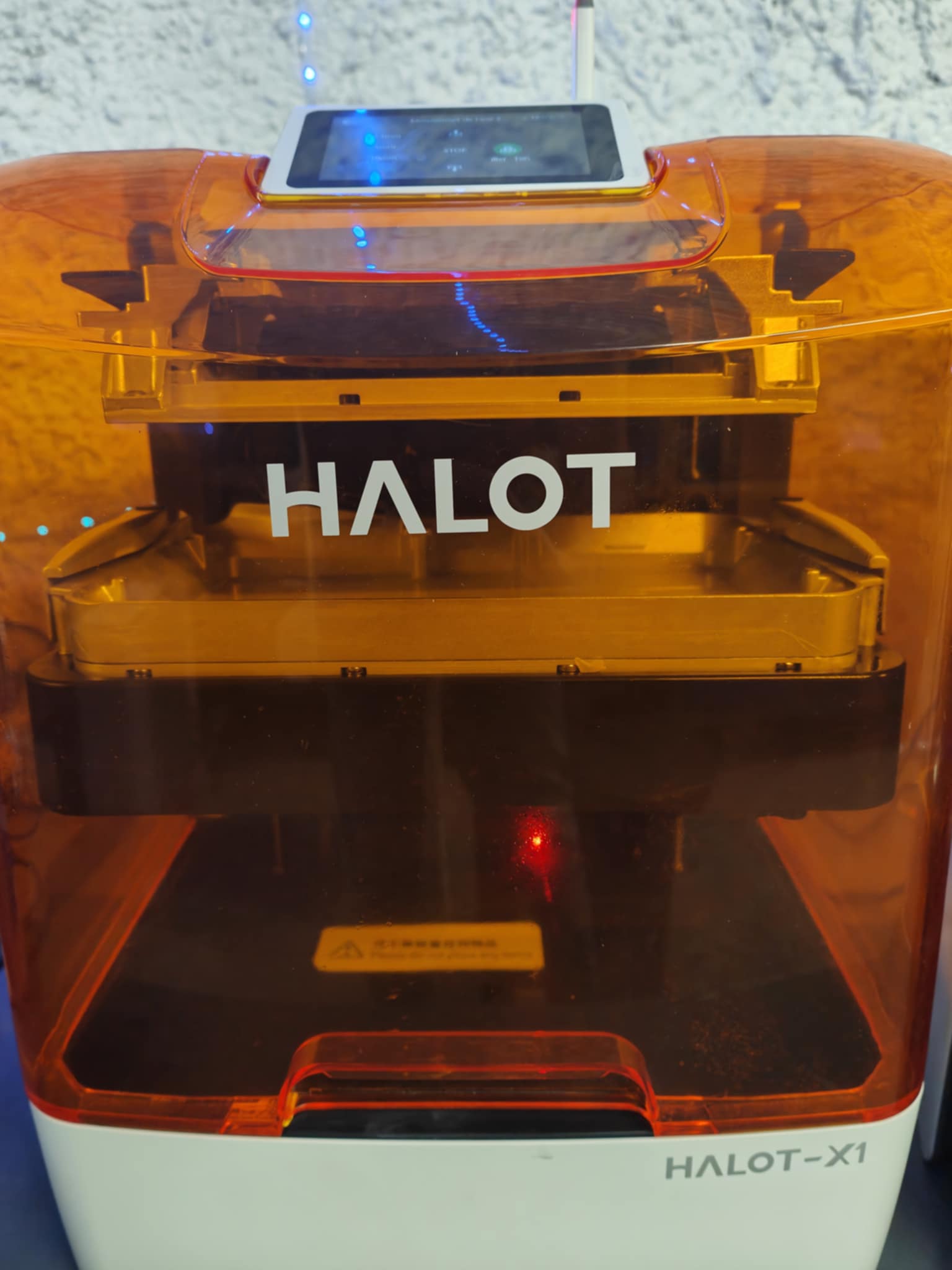

Découverte de la PioCreat Halot X1

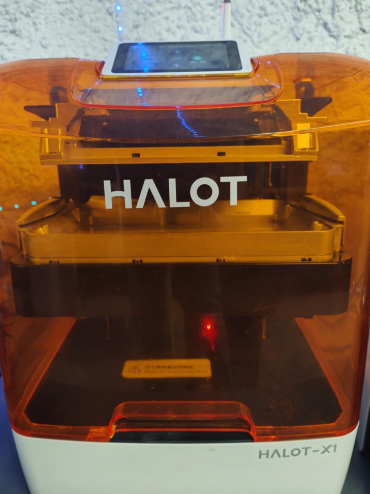

Il y a beaucoup de choses à dire sur ce premier modèle grand public de la filiale de Creality.

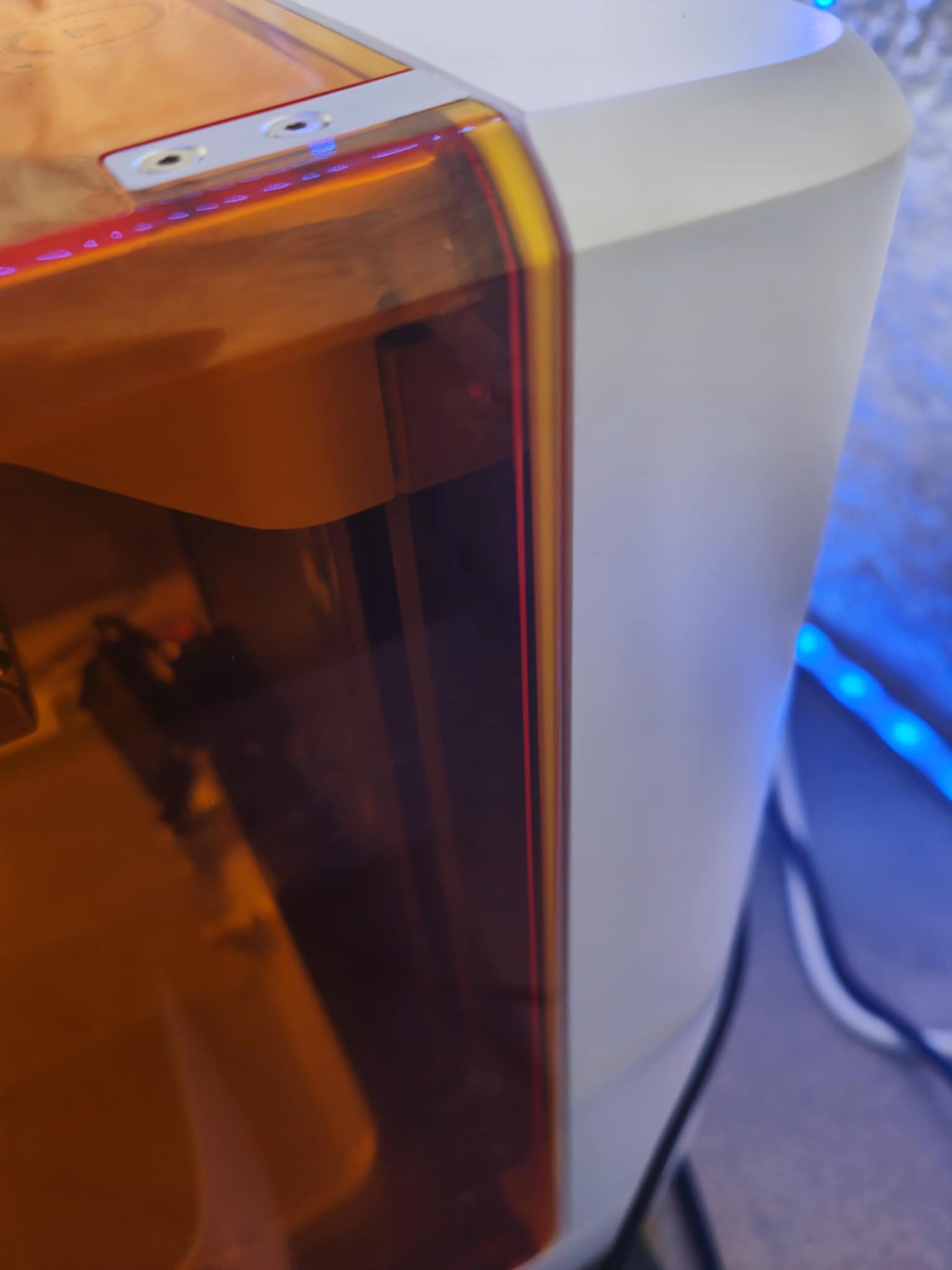

Le capot
La PioCreat Halot X1 dispose d’un capot à charnière avec une prise en main facilité et qui épouse bien les parois, ce qui permet une meilleure étanchéité que sur les machines équivalentes d’autres marques. Le filtre UV du capot semble bloquer plus de 80% des UV suite à mes tests (sur une lampe UV émettant plus de 60 mw/cm², nous avons 10 mW/cm² en collant le capteur à la paroi et moins de 1 mW/cm² un centimètre plus loin.

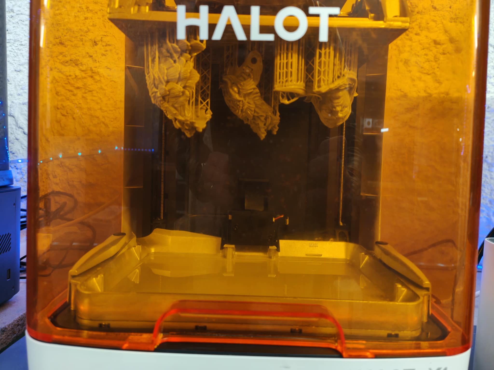

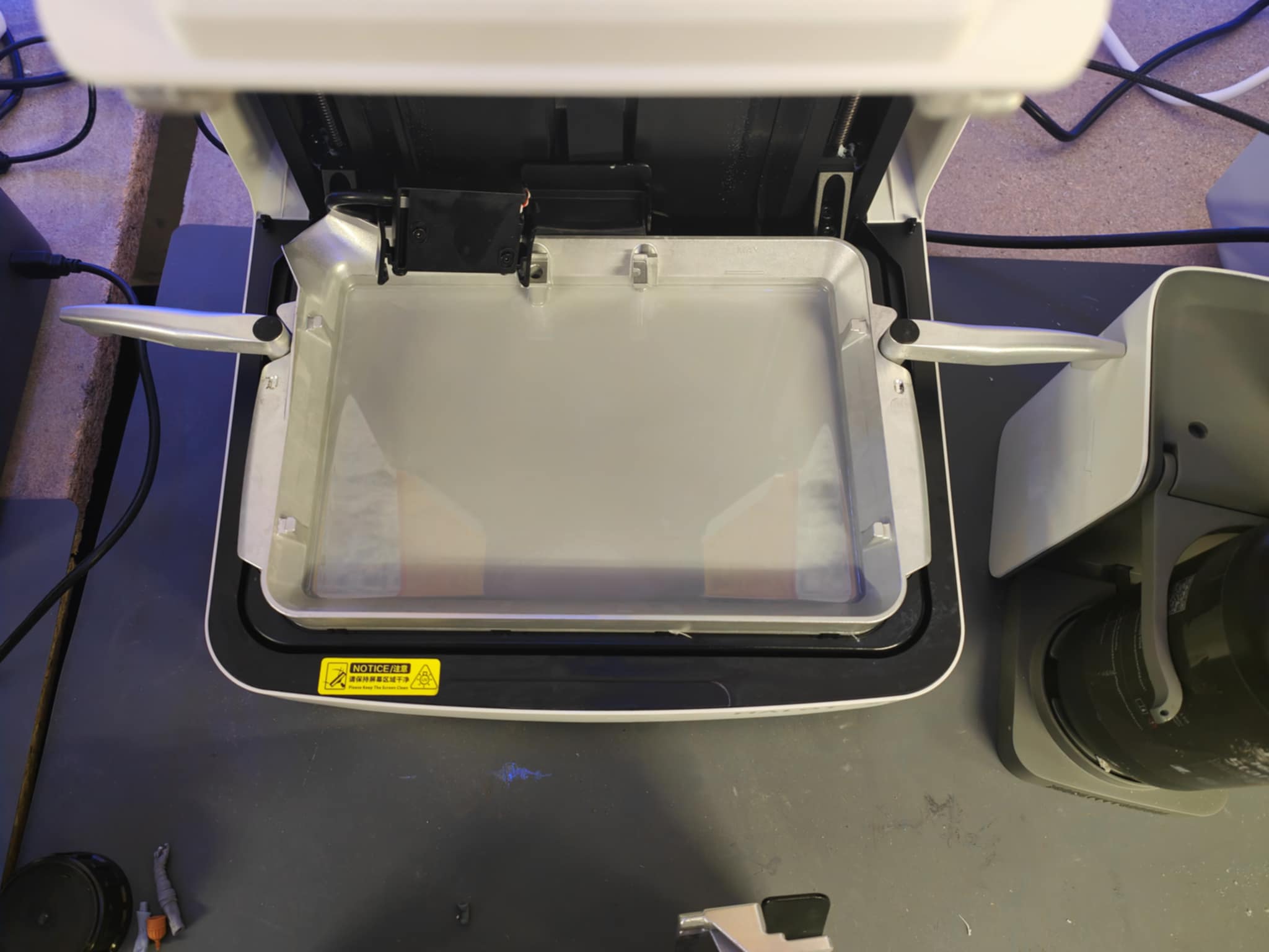

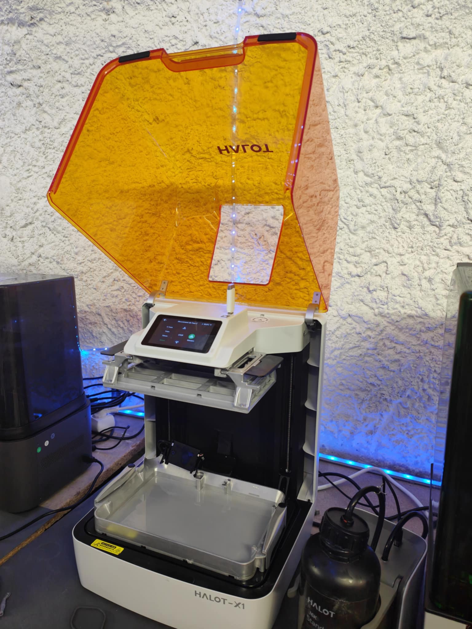

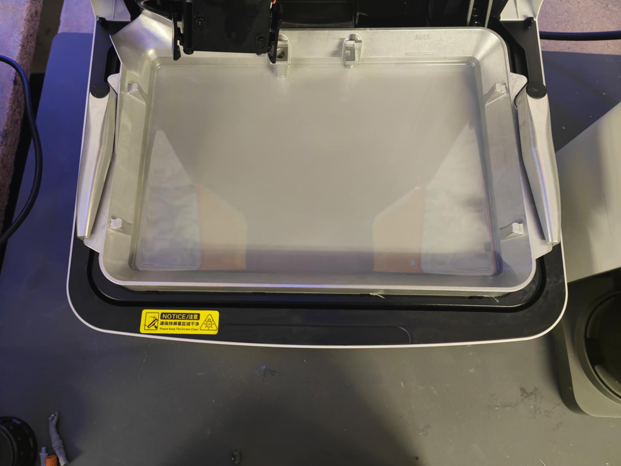

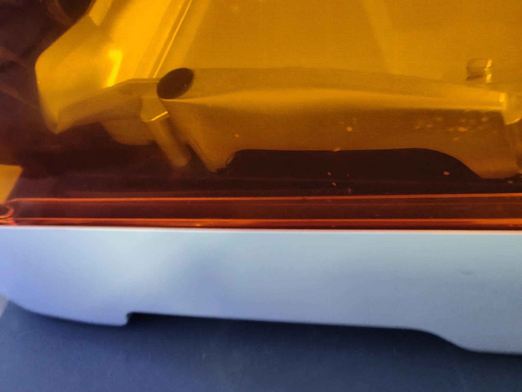

Le bac
Nous disposons d’un bac métallique, avec deux “bras” pour déverrouiller ce dernier. Dans les faits, c’est bien plus pratique que les vis habituelles. Il faudra néanmoins prévoir quelques centimètres de chaque côté de la machine pour déplier ces bras.
Nous avons également un bec verseur confortable afin de faciliter les transferts de résine.

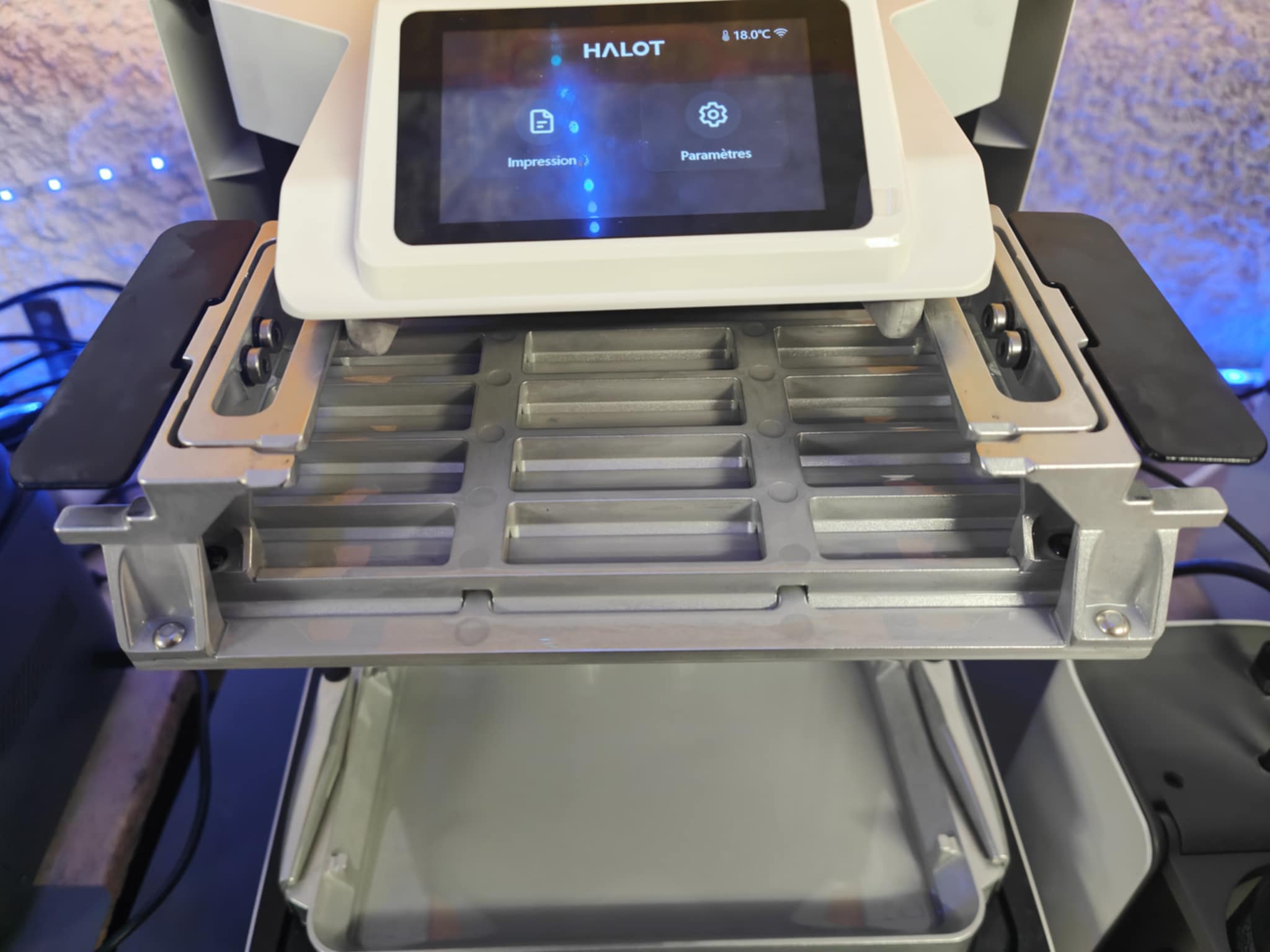

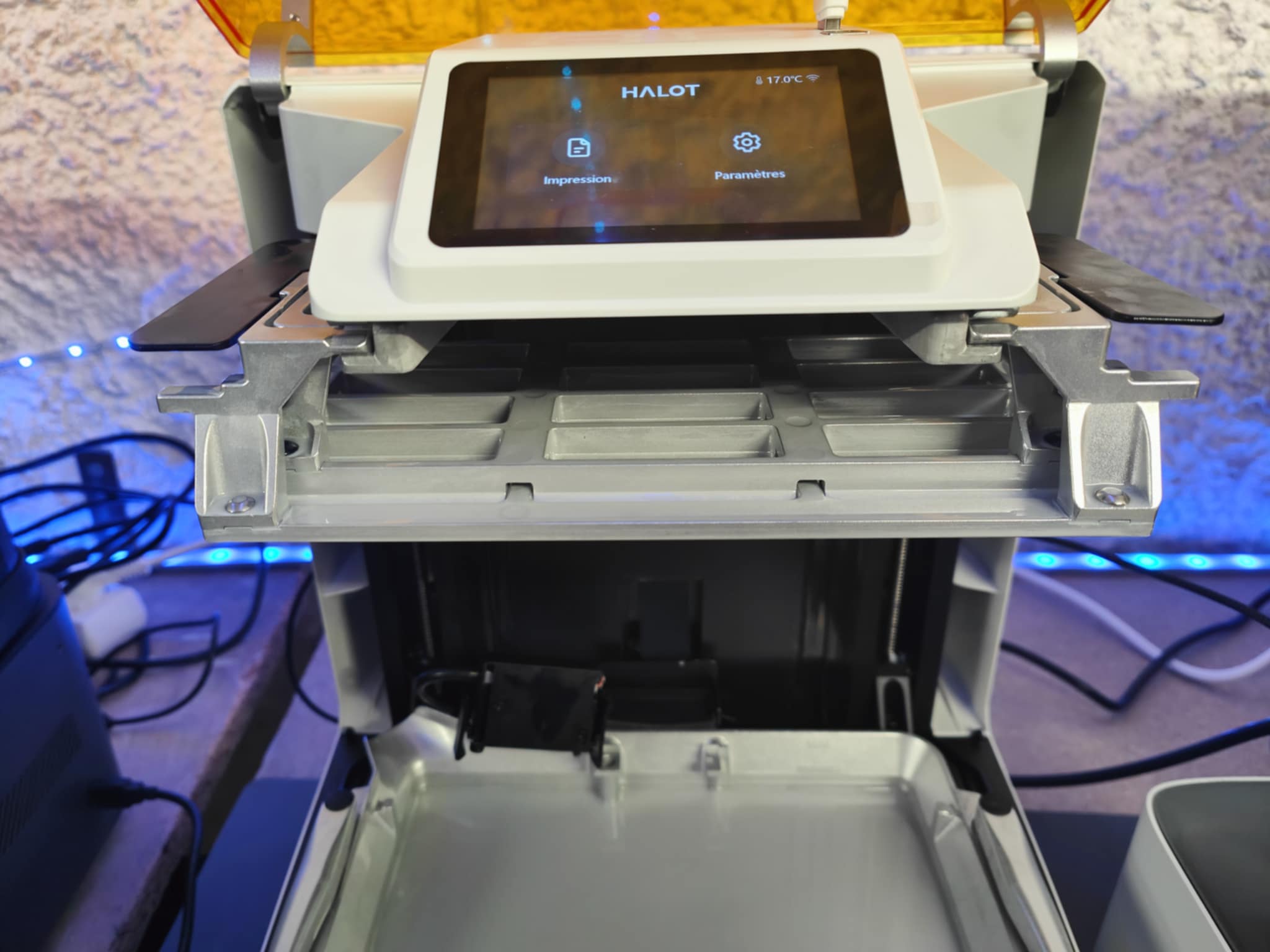

Le plateau

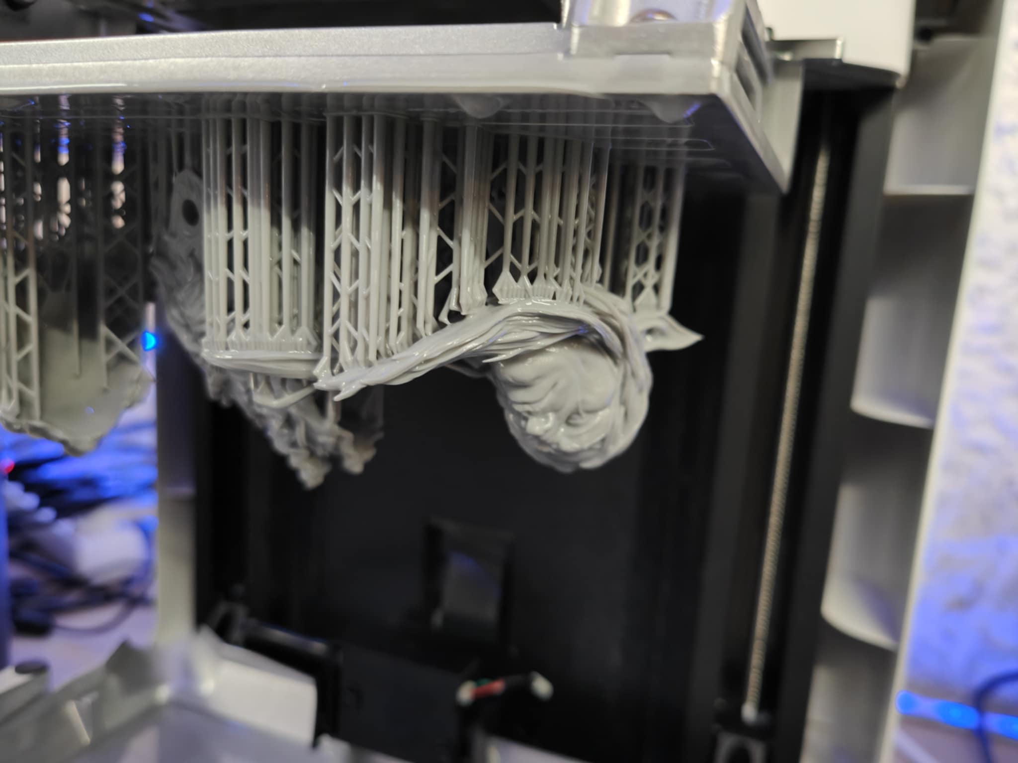

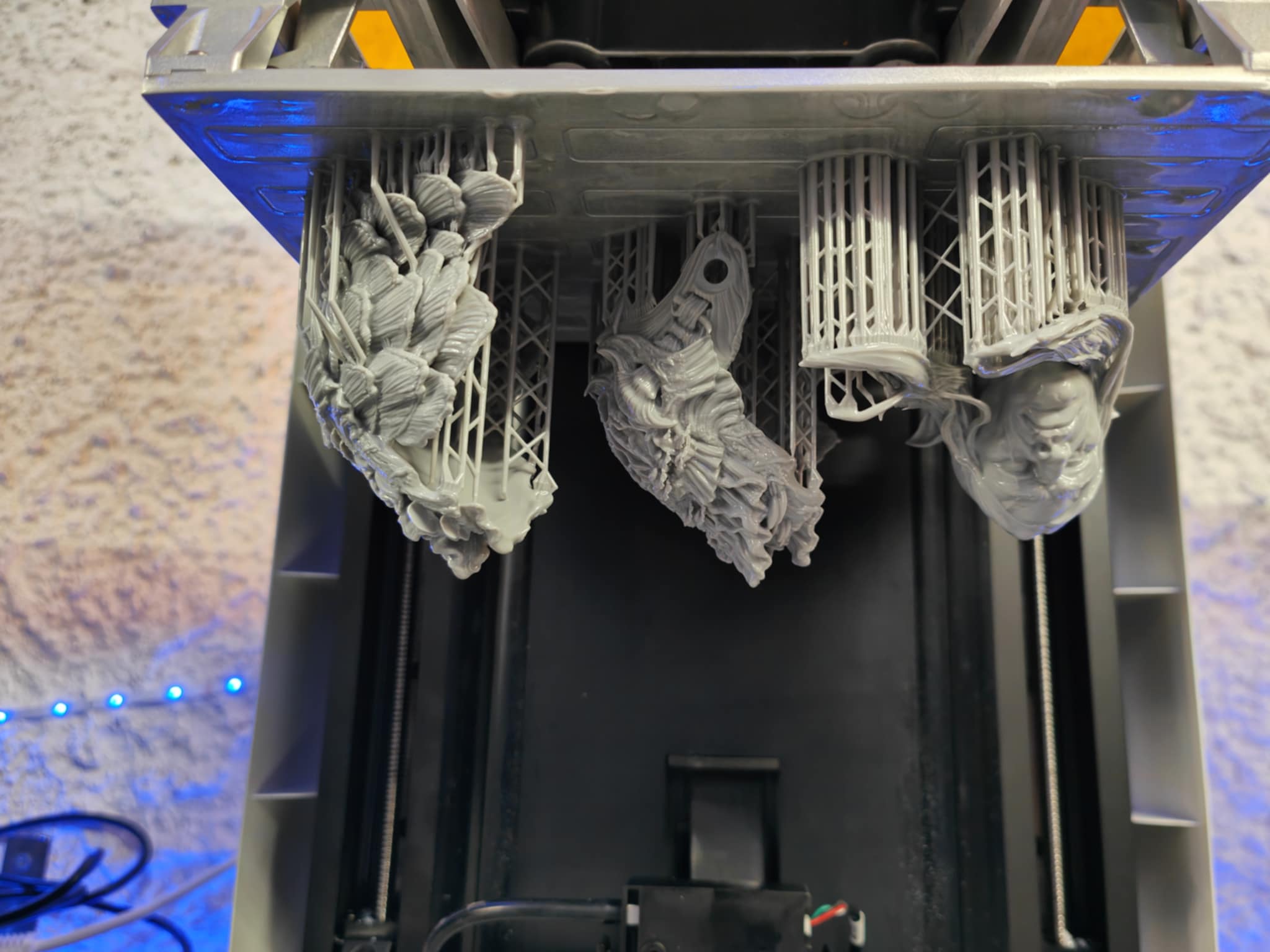

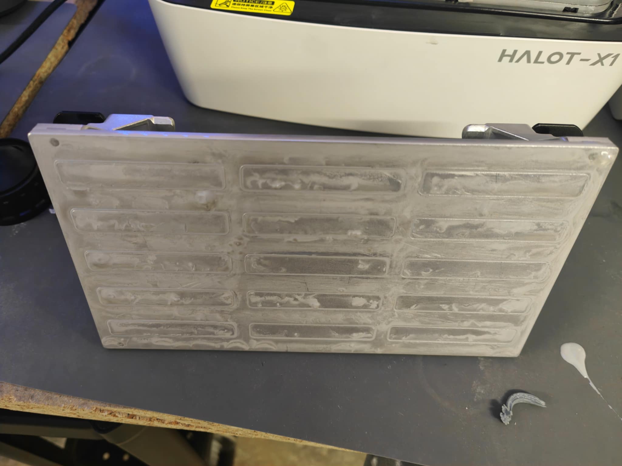

Pour commencer, ce plateau ne se verrouille pas mais j’y reviendrai plus tard. Il suffira juste de le glisser sur la machine pour la que la magie opère.
Ce plateau dispose également de dalles “mouvantes” que l’on pourra faire bouger en appliquant une pression sur nos deux poignées latérales. Cela permet de pousser nos pièces et de les faire tomber du plateau, sans utiliser de spatule.
Assurez vous néanmoins, lors de la préparation de vos pièces, de préparer un radeau ou un autre élément reliant vos supports les uns aux autres, sinon l’opération sera moins évidente.

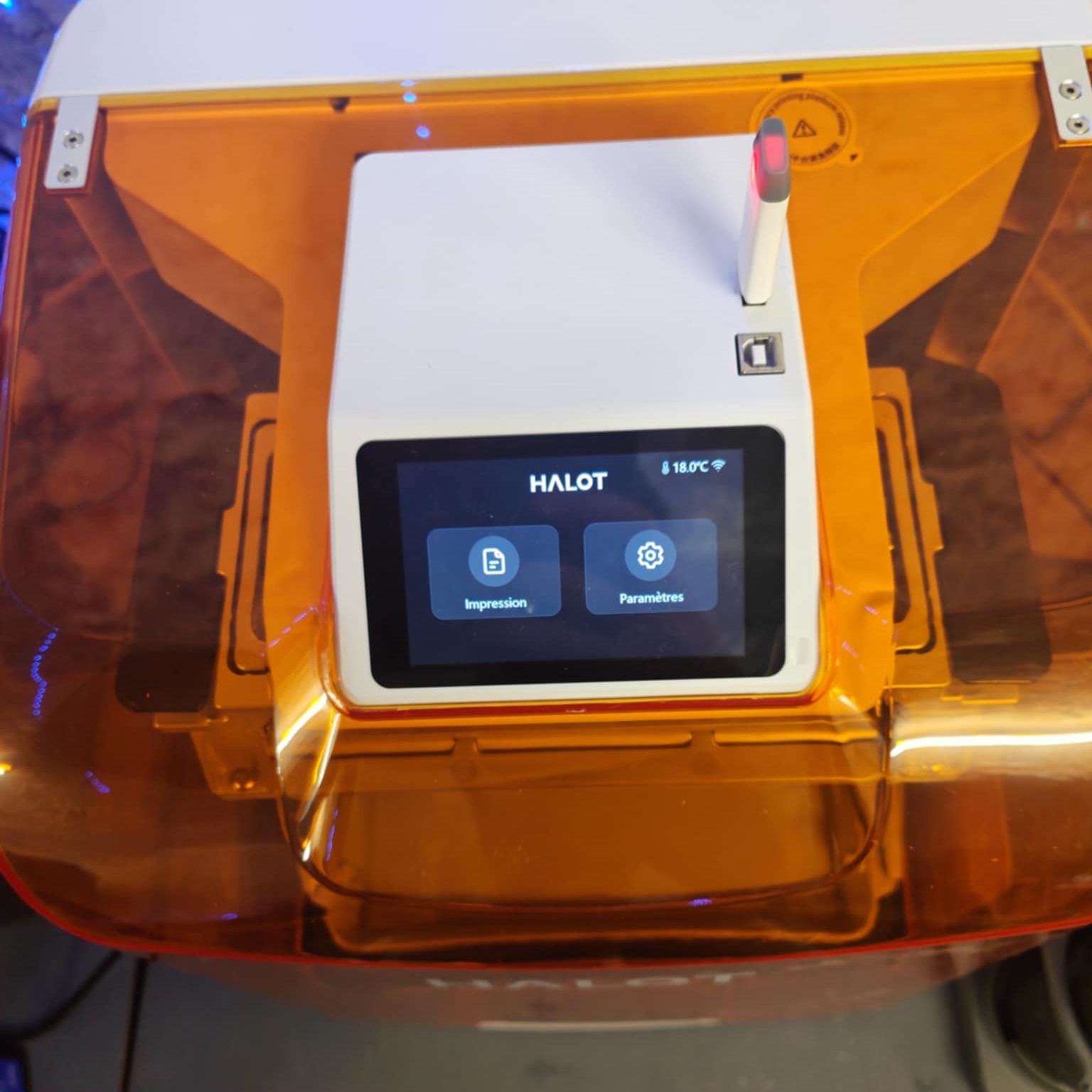

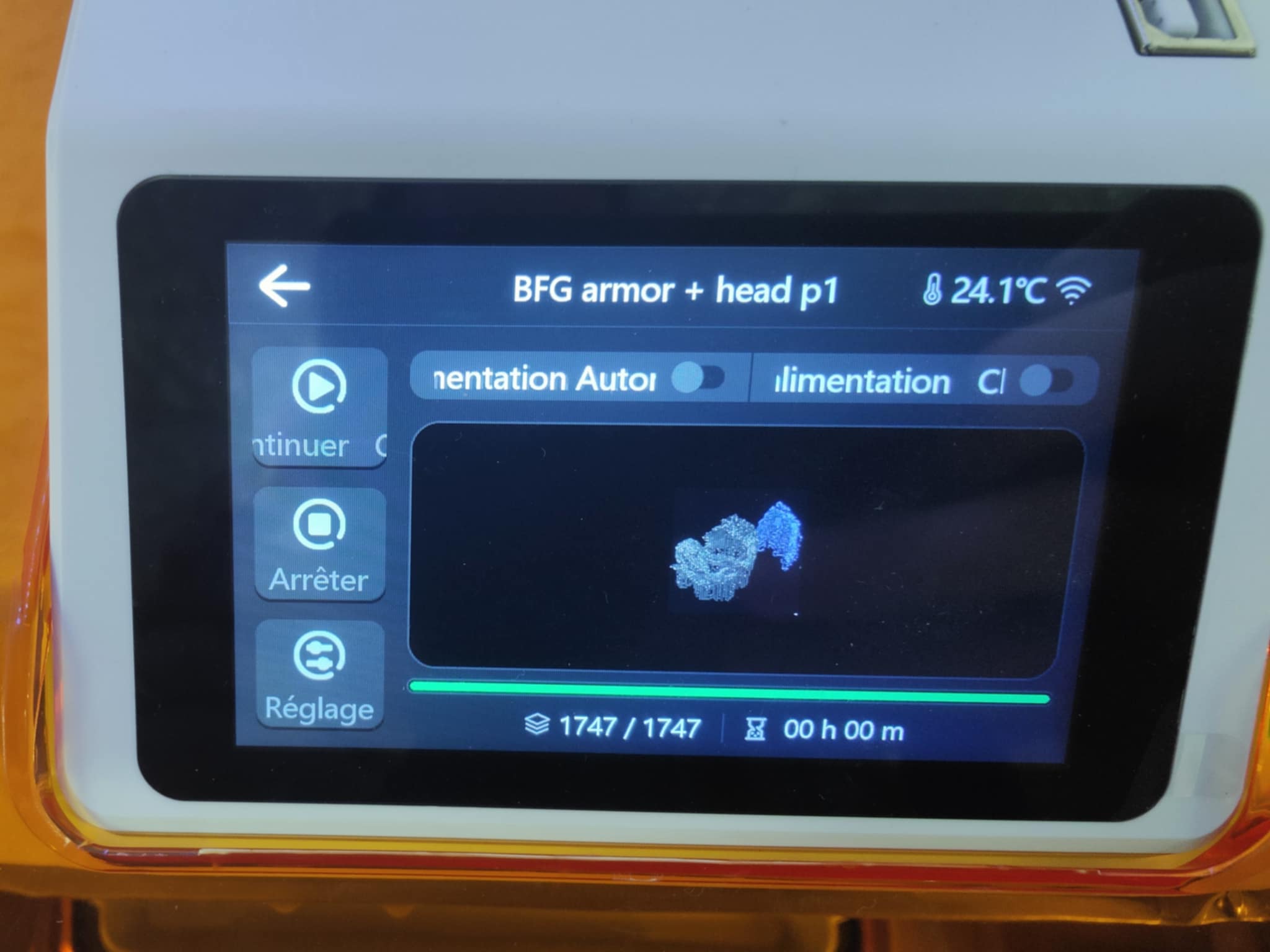

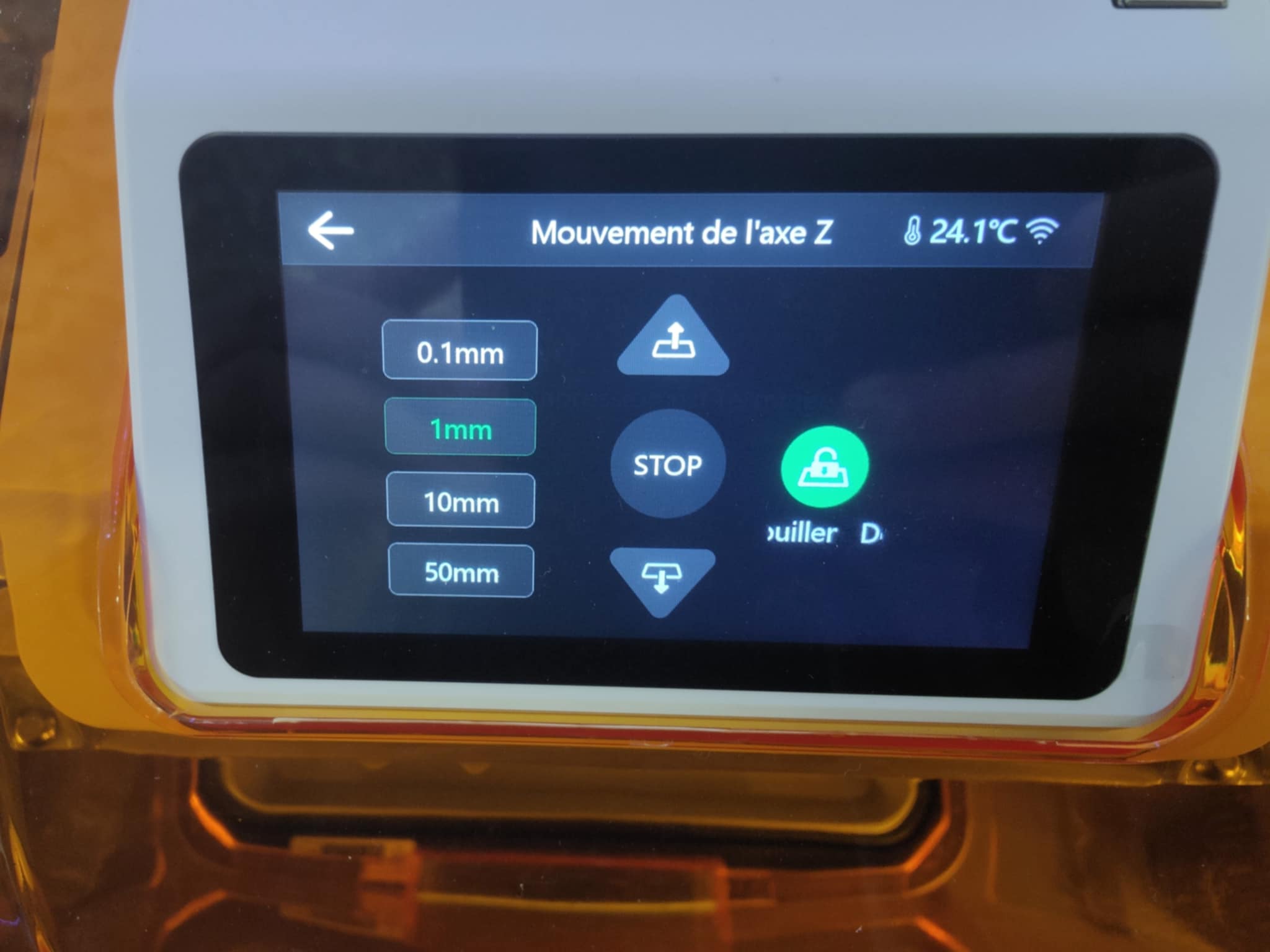

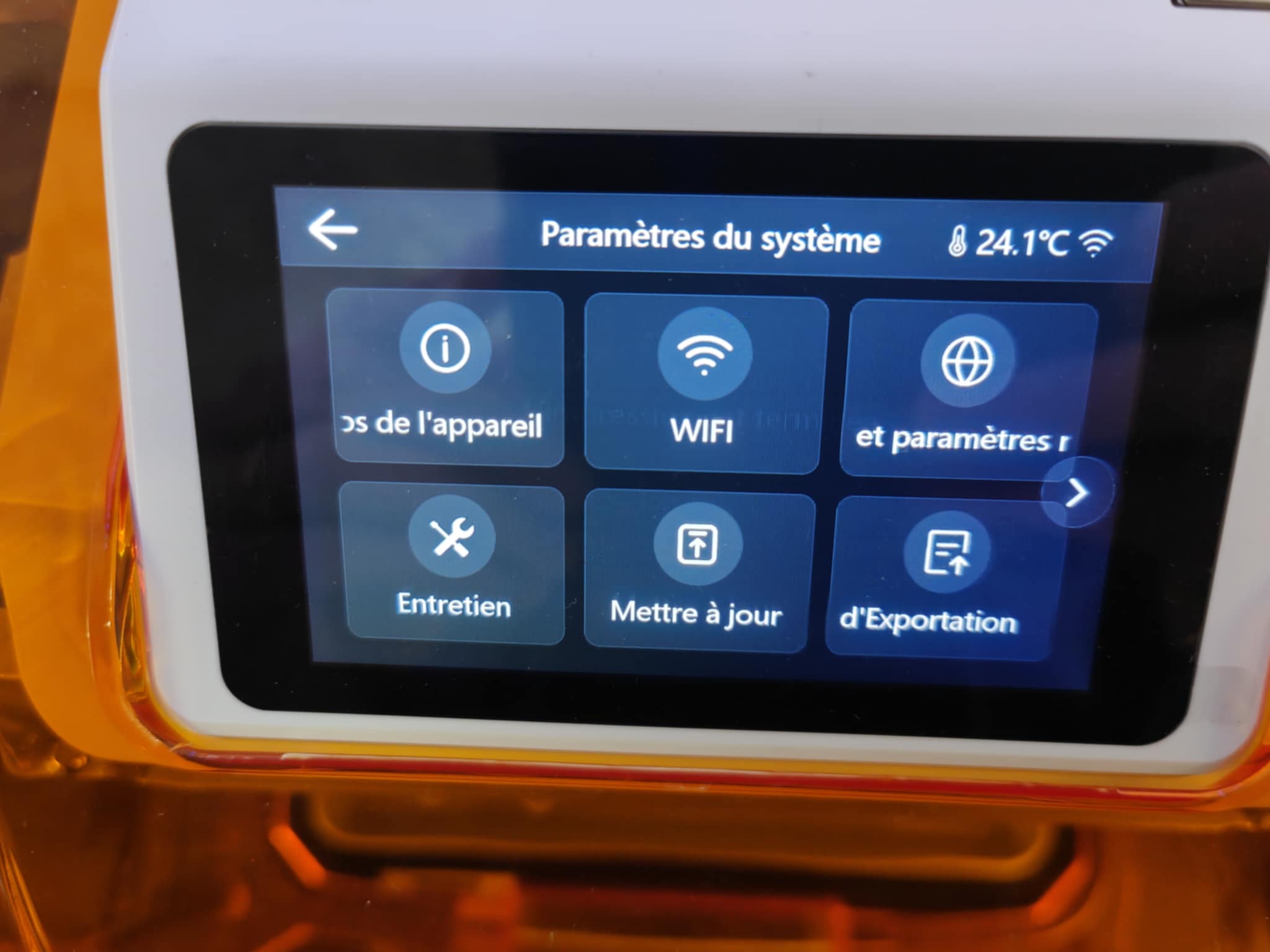

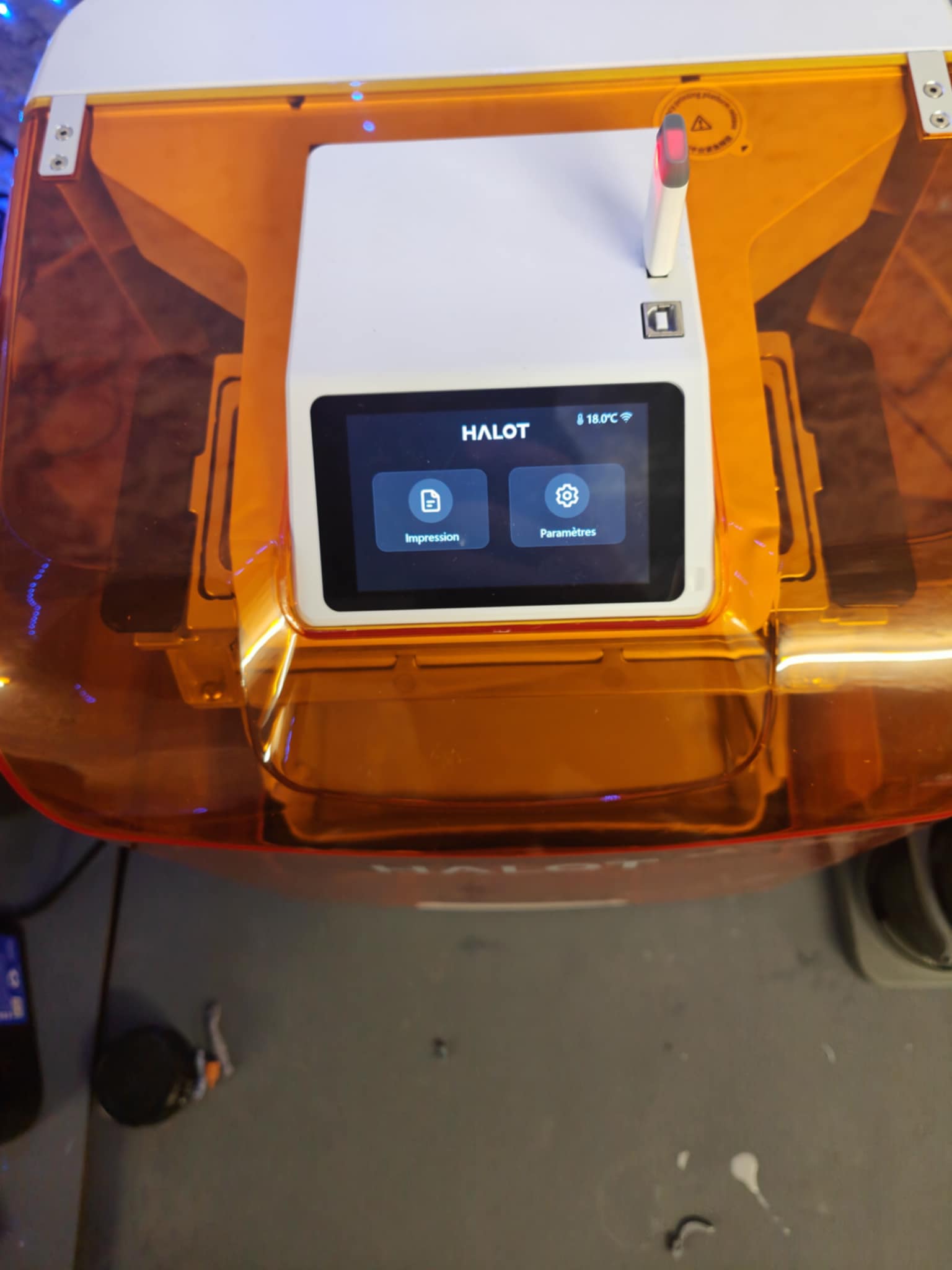

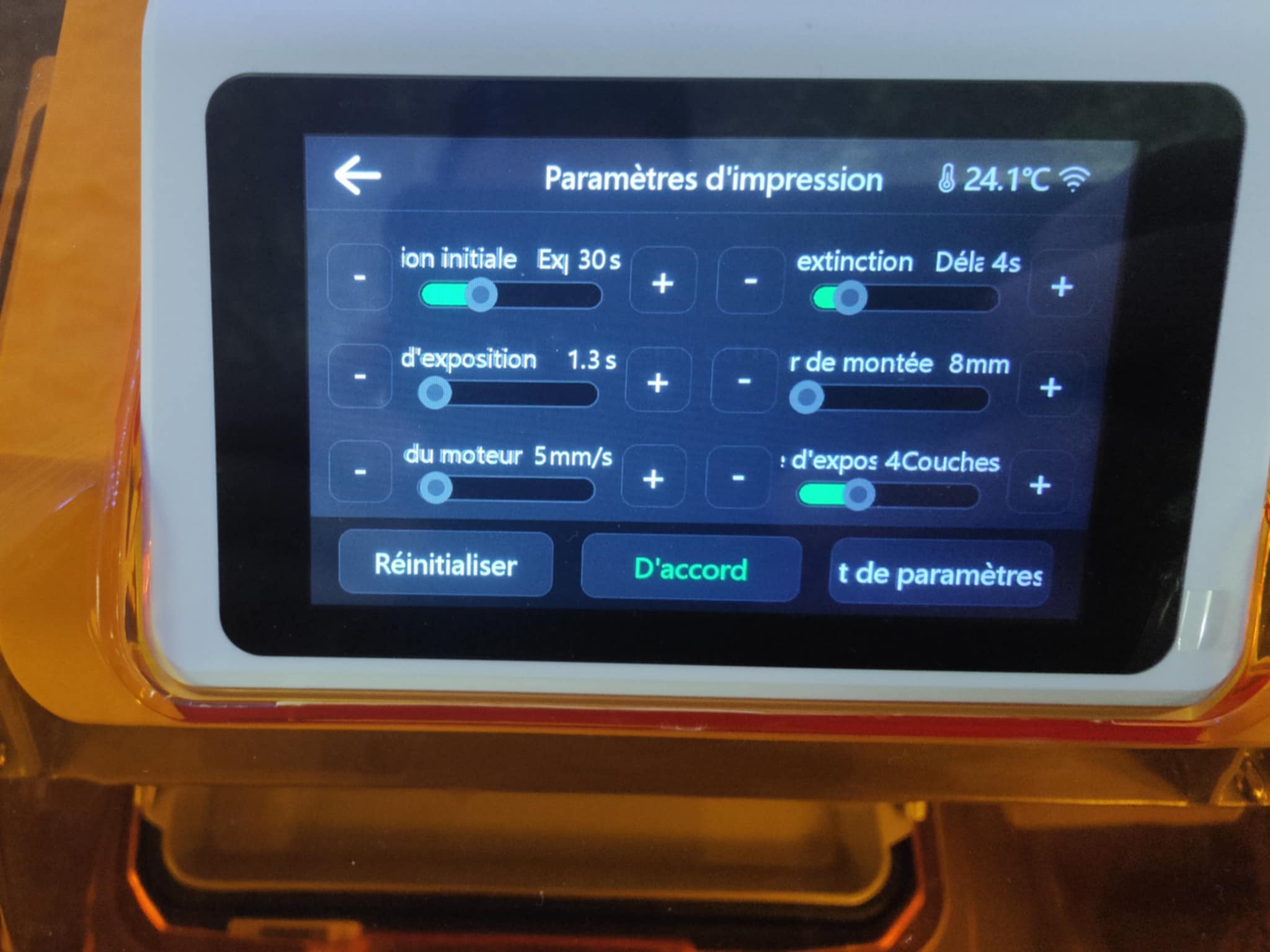

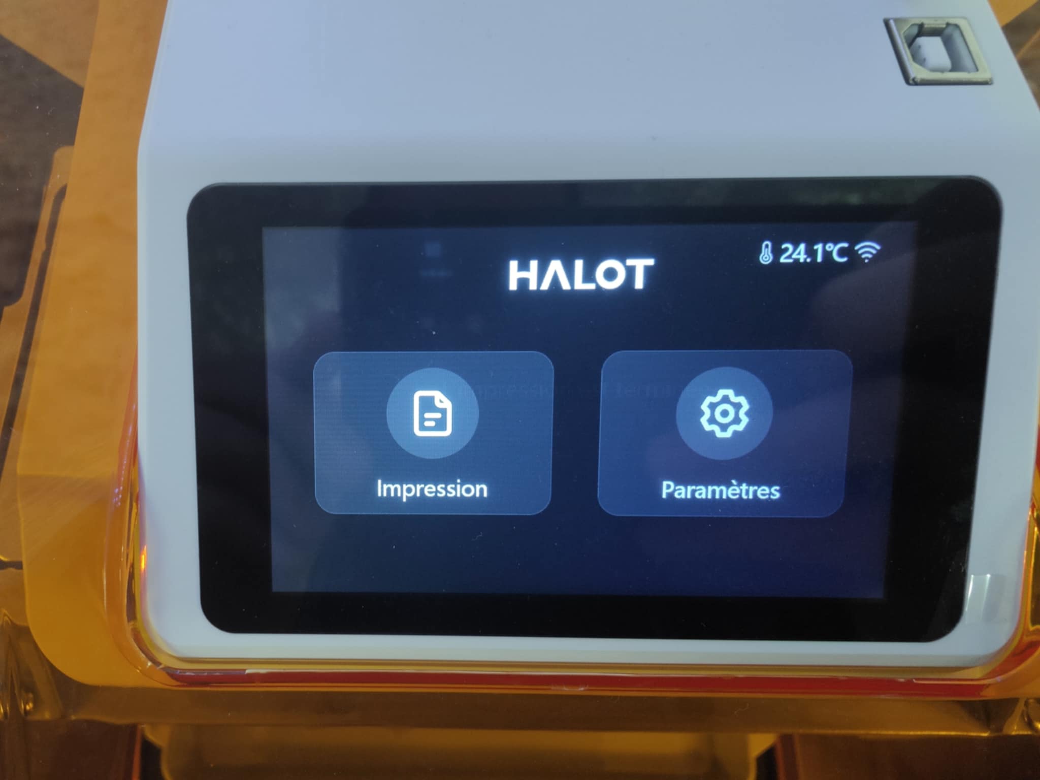

L’interface

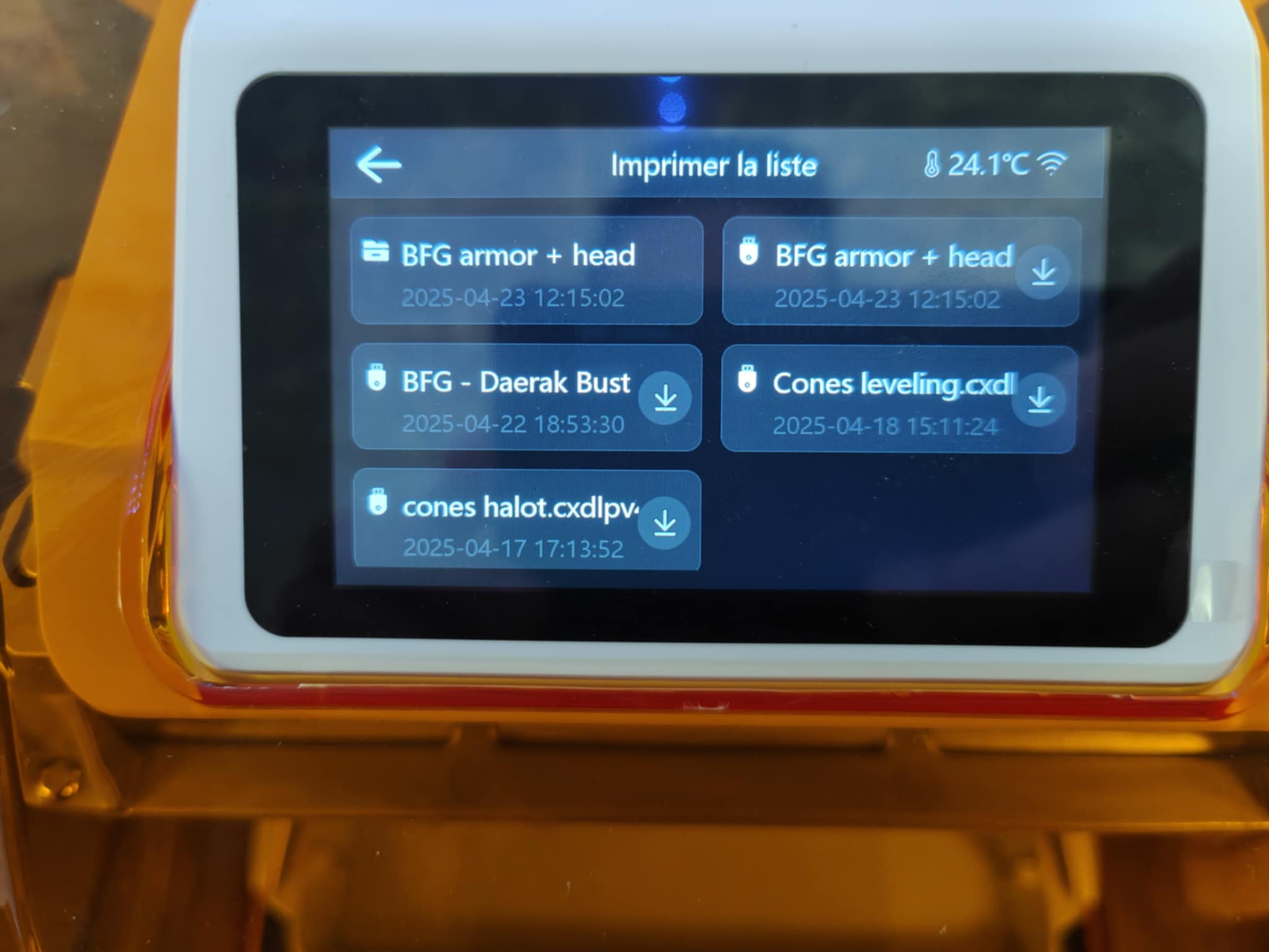

L’interface reste similaire aux précédentes imprimantes Creality Halot (Mage Pro, Mage S…). Un bouton “Impression”, un bouton “Paramètres” avec les options habituelles.
Passer par une clé USB enverra directement les fichiers dans la mémoire interne, ce qui permettra de pouvoir la retirer, même pendant l’impression. Elle enregistre aussi les profils d’impression : pratique quand on change de résine et qu’on veut réimprimer un fichier déjà produit avec une résine différente.
L’écran nous indique une température, difficile de savoir si la donnée est prise dans l’habitacle ou autour du bac.

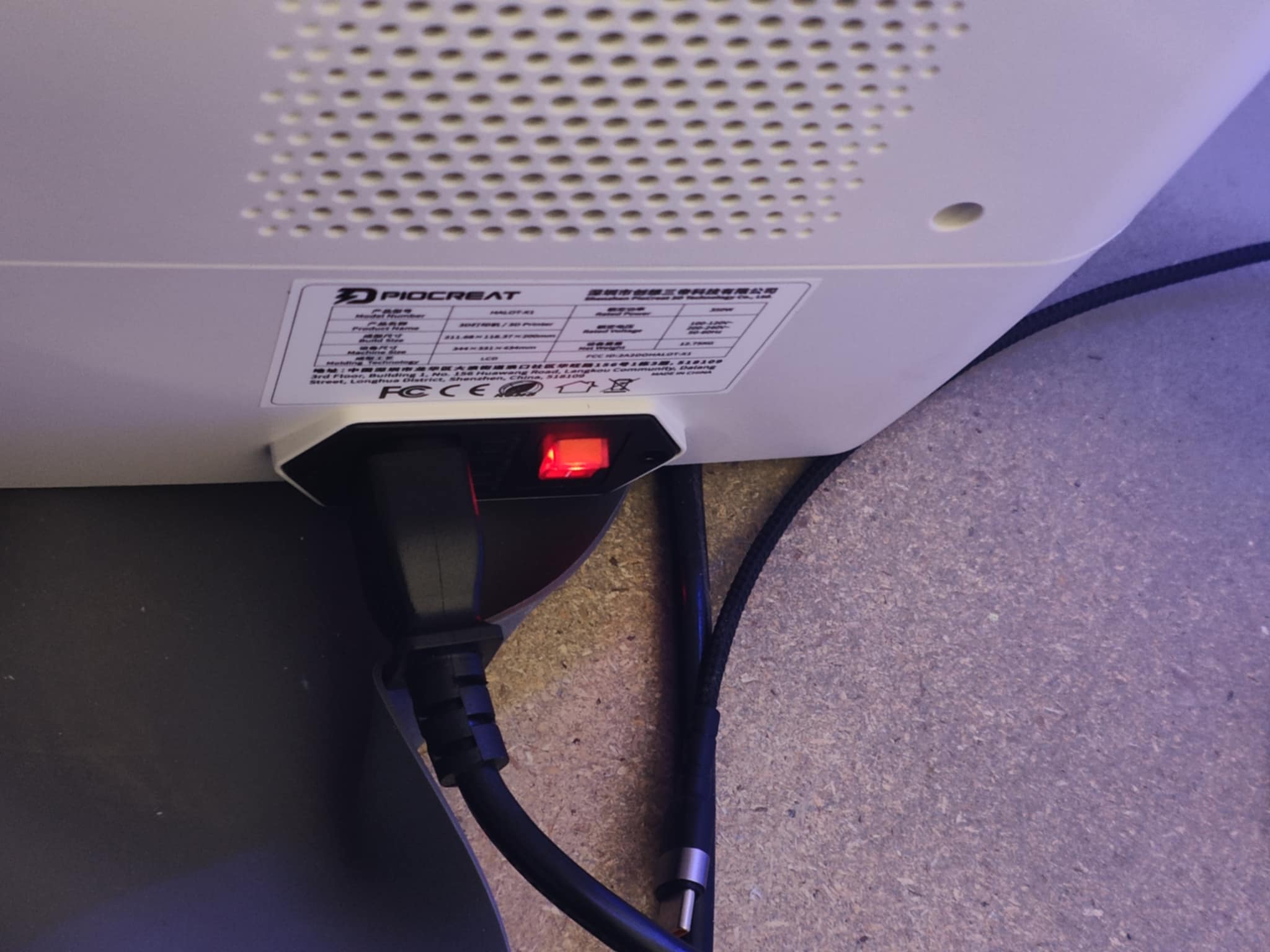

PioCreat a doté sa première Halot d’un port USB-A pour y connecter une clé, mais aussi un port USB-B, comme les imprimantes jet d’encre pour la maison, ce qui est surprenant en 2025.

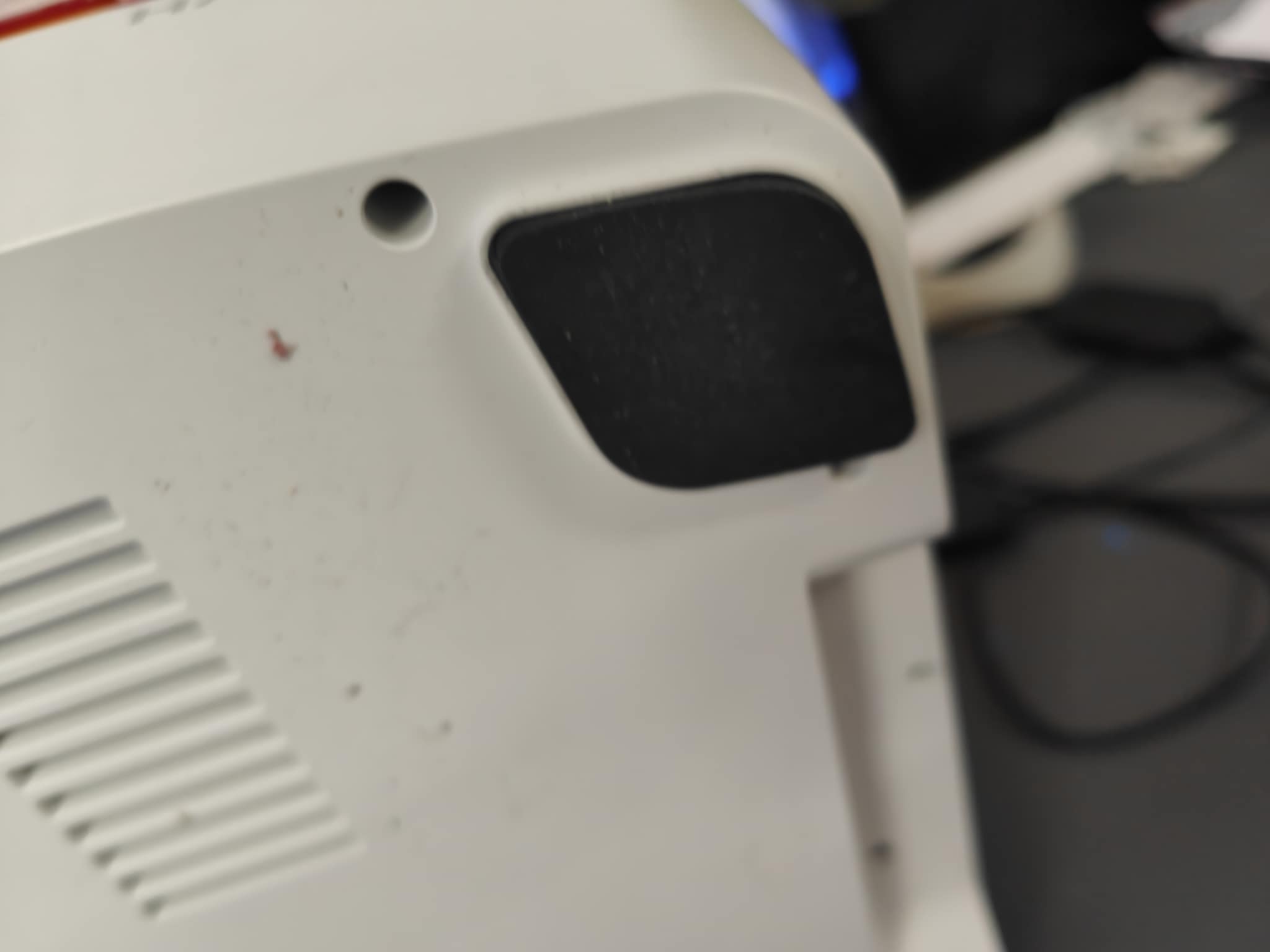

A l’arrière de la machine, nous avons un port de remplissage et une connectique USB-C pour la pompe. Le bouton marche/arrêt et la prise d’alimentation sont aussi situés à l’arrière.
Nous ne disposons, sur ce modèle de pré-série, ni de port RJ45, ni de pieds réglables

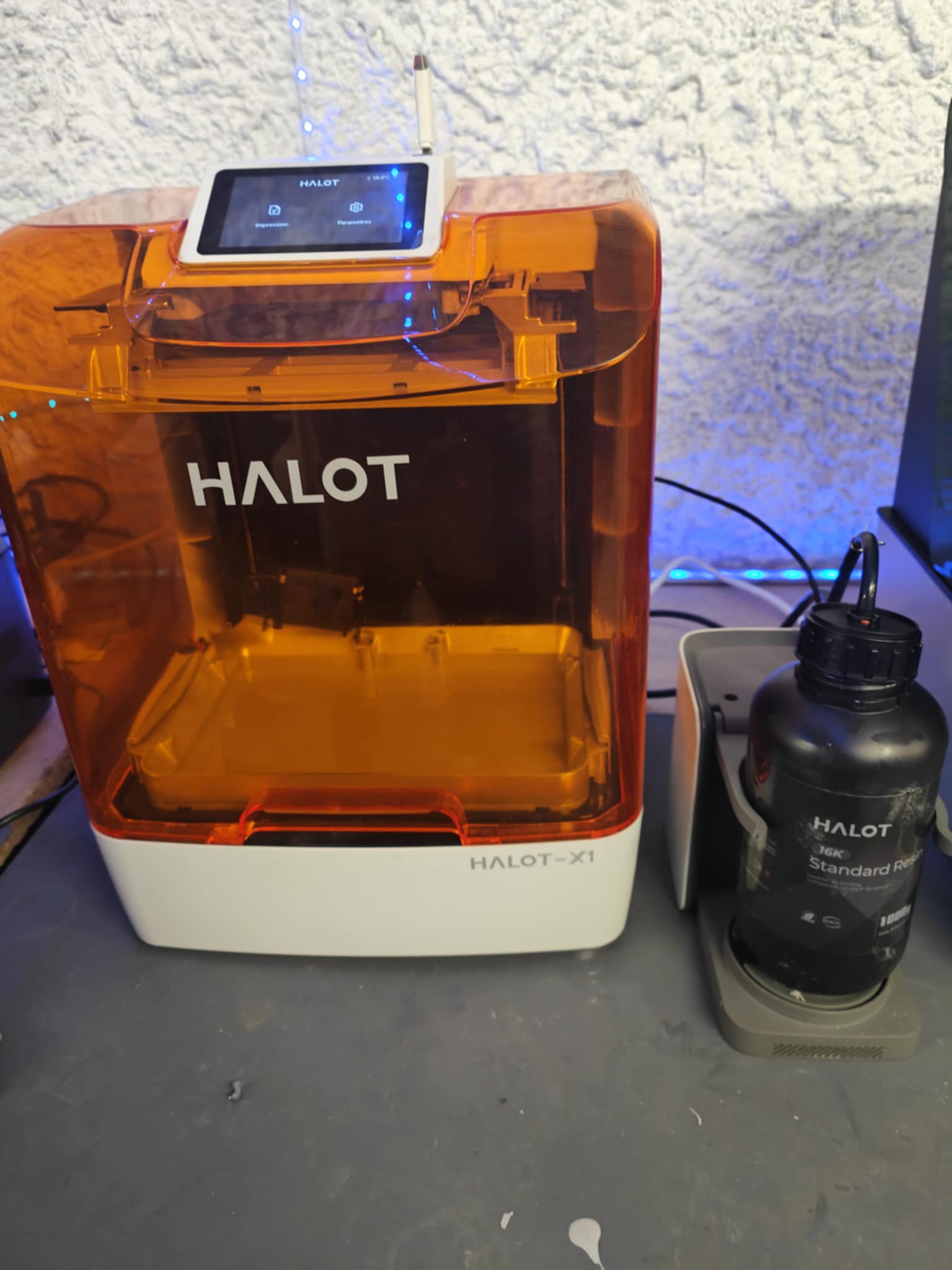

La pompe
Je n’aime pas les pompes et cette dernière ne fait pas exception. La Halot-X1 de Piocreat propose une pompe à placer sur un emplacement non prévu par la machine, avec un adaptateur particulier. Il faudra utiliser le bouchon propriétaire et relier tous les tuyaux à l’imprimante.
test Creality PioCreat Halot X1 pompe
La sortie de la pompe demande un branchement manuel dans le bac, qu’il faudra retirer à chaque fois que l’on souhaitera retirer le bac de la machine.
Le remplissage du bac reste assez lent et sera plus utile pour maintenir le bac à niveau. Vider le bac avec ce système reste fastidieux car il restera toujours un mouvement manuel pour le nettoyer correctement.
La manipulation de tous ces éléments reste salissant et on a souvent des gouttes de résine qui s’échappent pendant le changement de capuchon ou le retrait de la sortie qu’on doit poser sur le bac.
Néanmoins, cette pompe propose de chauffer la résine avant même son arrivée dans le bac, ce qui peut être un élément intéressant pour éviter de devoir rajouter de la résine stockée à basse température pendant une impression, réduisant le risque de déformation thermique.
De plus, les résines compatibles seront scannées par l’appareil, proposant directement des profils constructeurs liés à la machine (que vous pourrez accepter ou refuser pour garder les profils sélectionnés dans le slicer), ce qui permettra d’éviter des réglages supplémentaires dans le logiciel, sous condition d’avoir un driver bien calibré d’usine et des profils fiable communiqués par PioCreat. Lors de mon utilisation avec de la résine Piocreat 16K, j’ai juste abaissé les temps d’exposition de 0,3 seconde. Des profils qui sont donc largement utilisables en l’état.

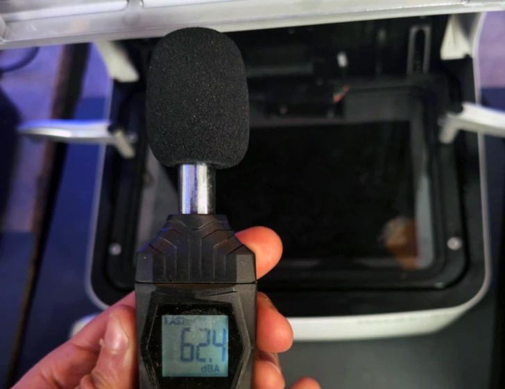

Difficile de savoir si cet élément restera définitif sur la version finale de la X1 mais la machine est très bruyante. Une ventilation de plus de 62 dB sera permanente pendant l’impression et attendra longtemps après l’impression pour se couper.

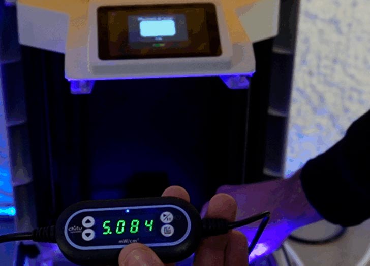

Analyse de la source lumineuse
C’est un sans faute ! L’uniformité de cette machine est quasiment parfaite, avec une valeur entre 5,05 et 5,15 mW au cm² sur tout l’écran. Une donnée permettant des valeurs d’impression courtes pour ne pas faire durer les impressions trop longtemps et pas trop puissante pour accepter une légère surexposition.
piocreat uniformite
Le fait d’une uniformité aussi bonne permettra d’imprimer des grosses pièces sans être contraint de surexposer, garantissant une bonne surface sur la pièce et de minimiser les traces de support.

Le bac qui monte et le plateau qui reste fixe, ça vaut quoi en vrai ?
Le principal argument de la Halot X1 est de permettre un véritable auto-leveling. La majorité des imprimantes de ce marché qui proposent un auto-leveling ne font en fait qu’une déformation des premières couches pour adapter le plateau, ce qui, si vous imprimez sur des supports, n’est absolument pas un problème.
L’avantage que je peux trouver à ce mécanisme est cette capacité de ne pas avoir à verrouiller le plateau, le glisser simplement suffit. Cela permet de limiter les manipulations à faire et associé au plateau qui peut facilement expulser les pièces, vous réduisez réellement le risque de répandre de la résine sur votre machine ou sur vos mains.
Le principal inconvénient, plus lié à l’écran de contrôle au-dessus du plateau, est que rajouter manuellement de la résine pendant l’impression est une étape un peu plus technique. C’est aussi le cas pour voir le niveau de résine au début de l’impression.

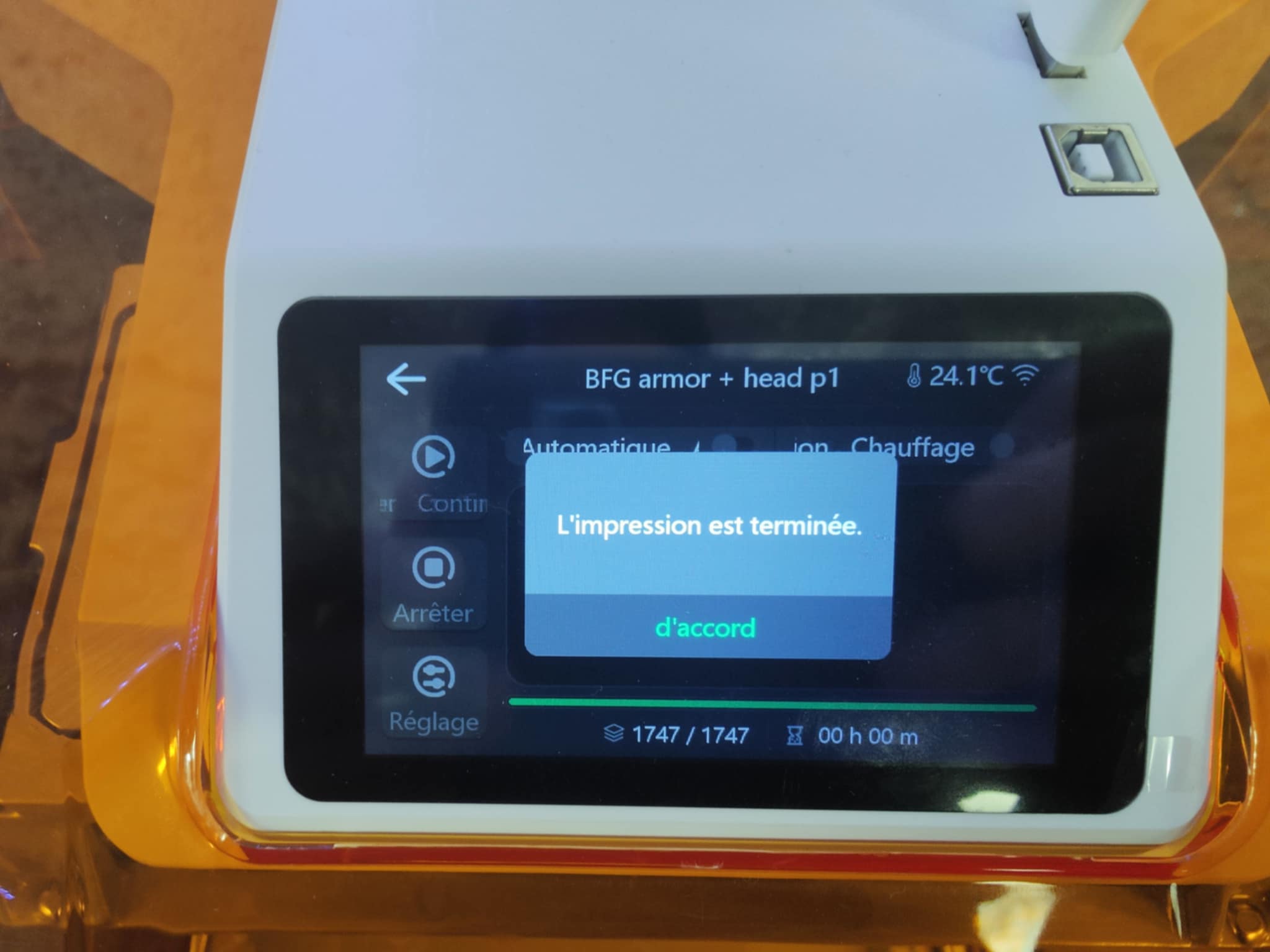

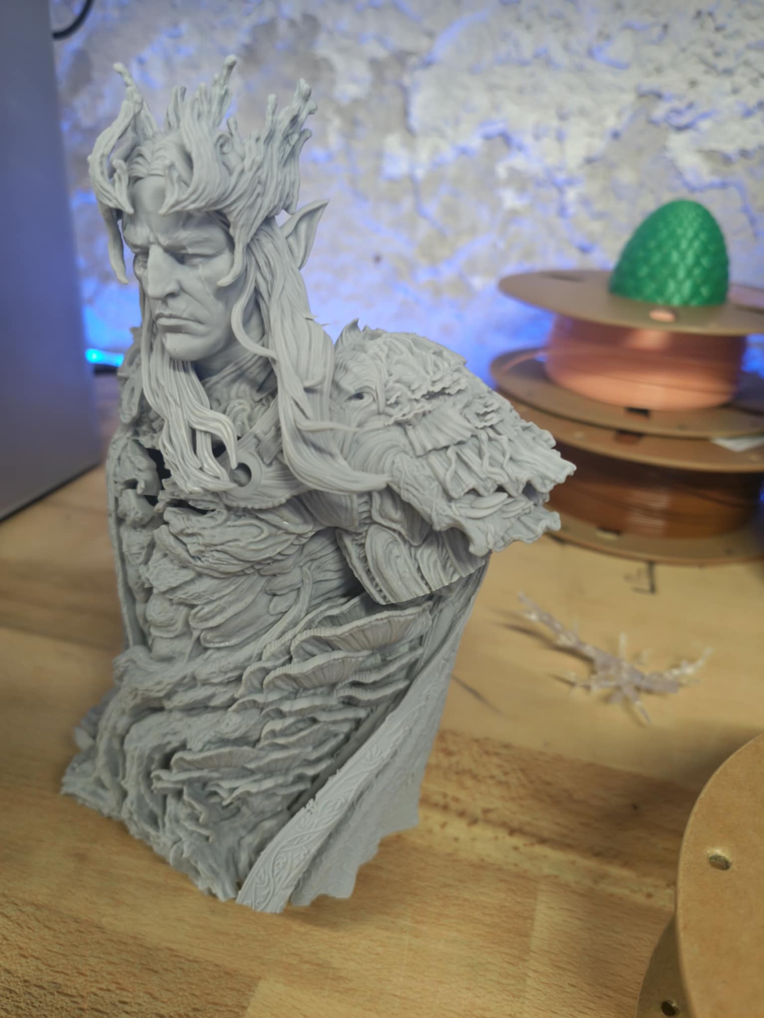

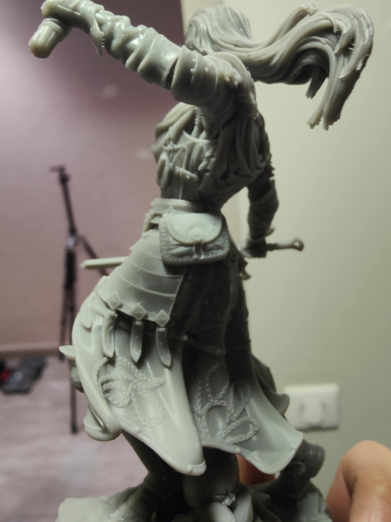

Impressions de test

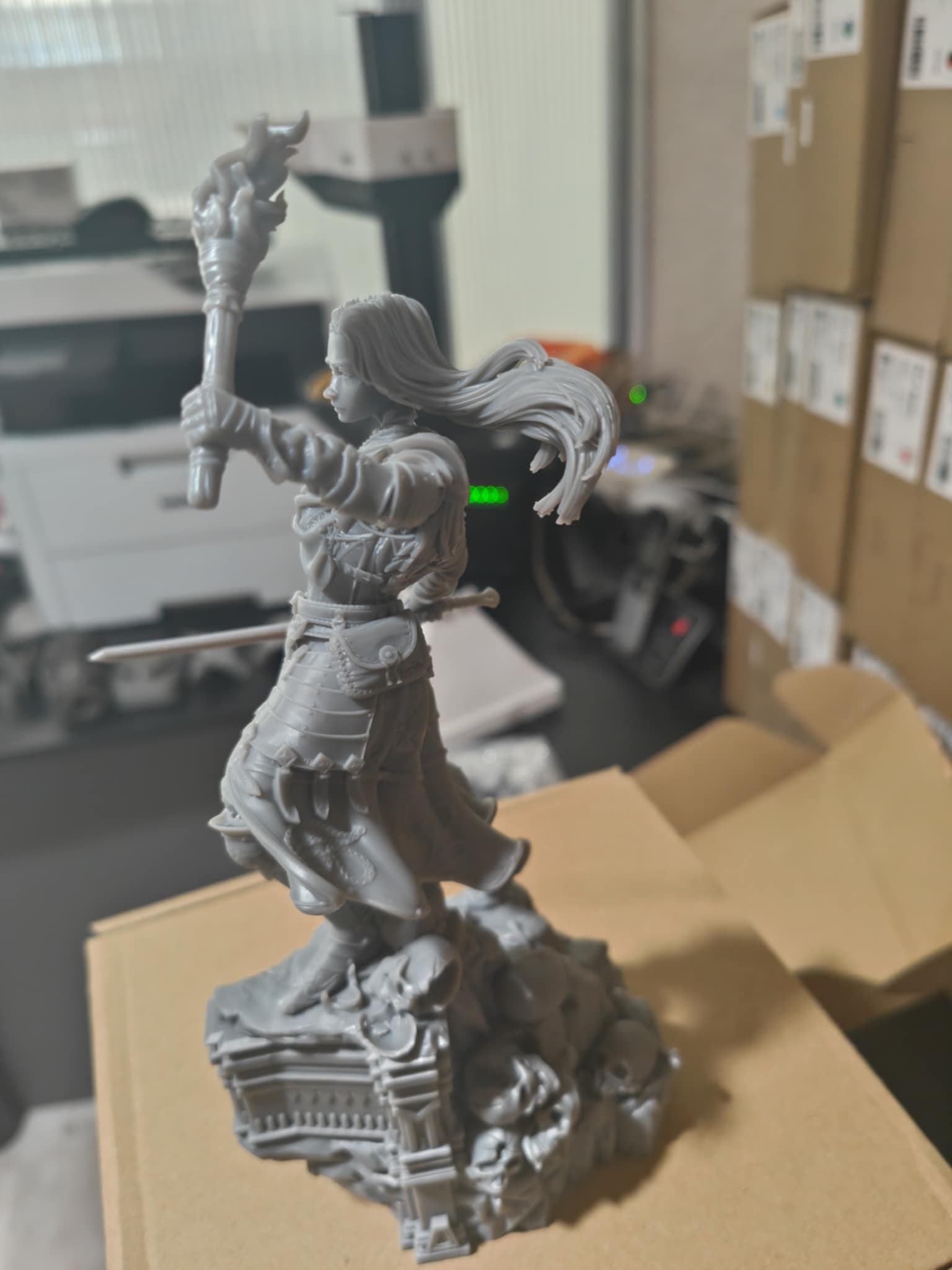

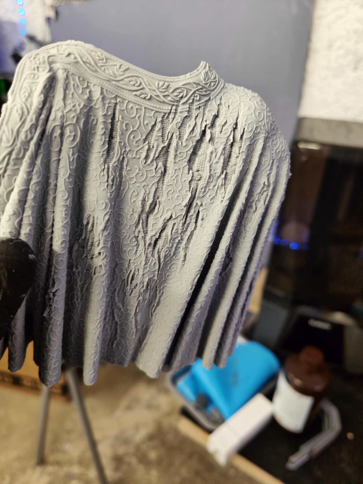

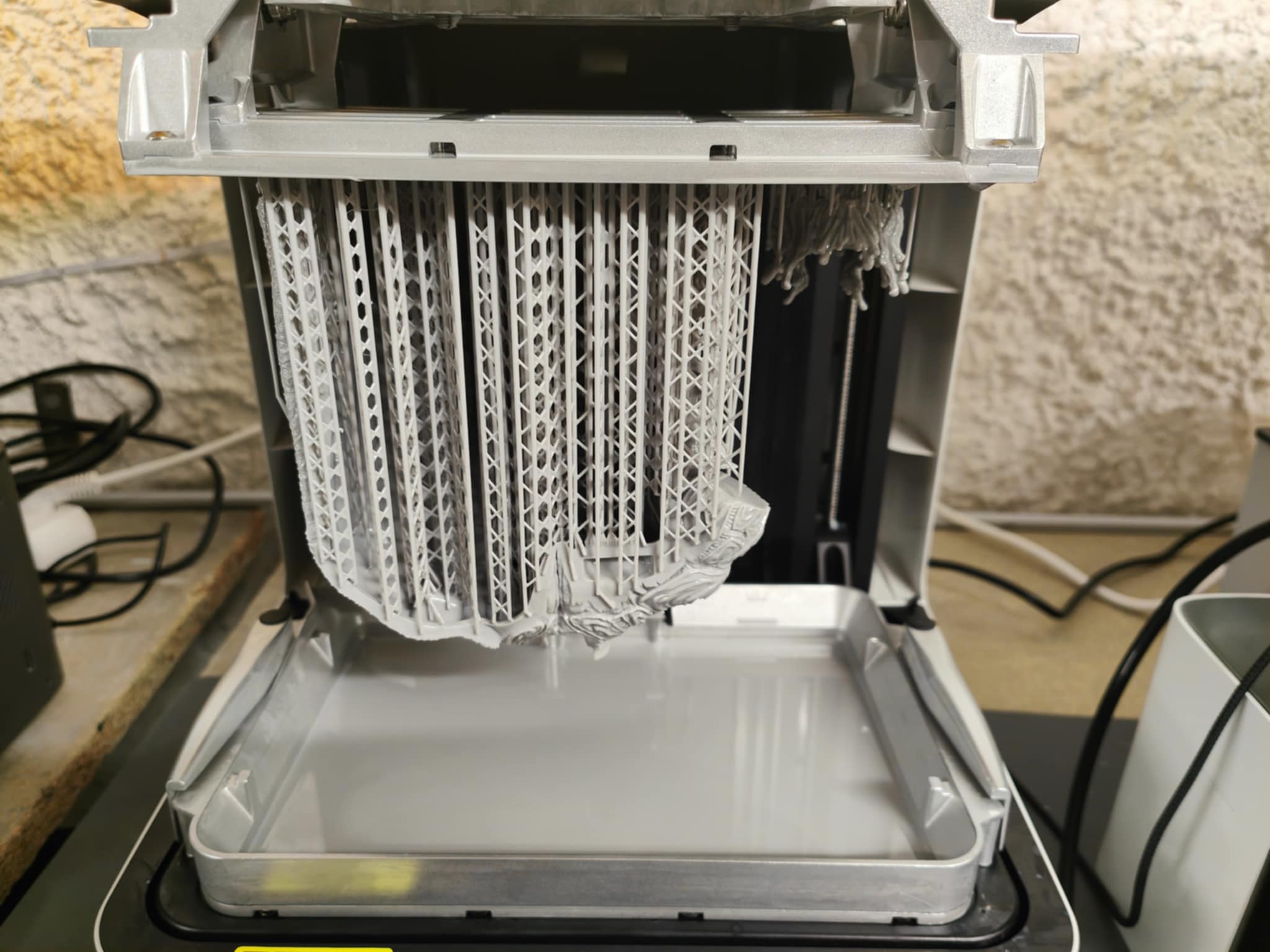

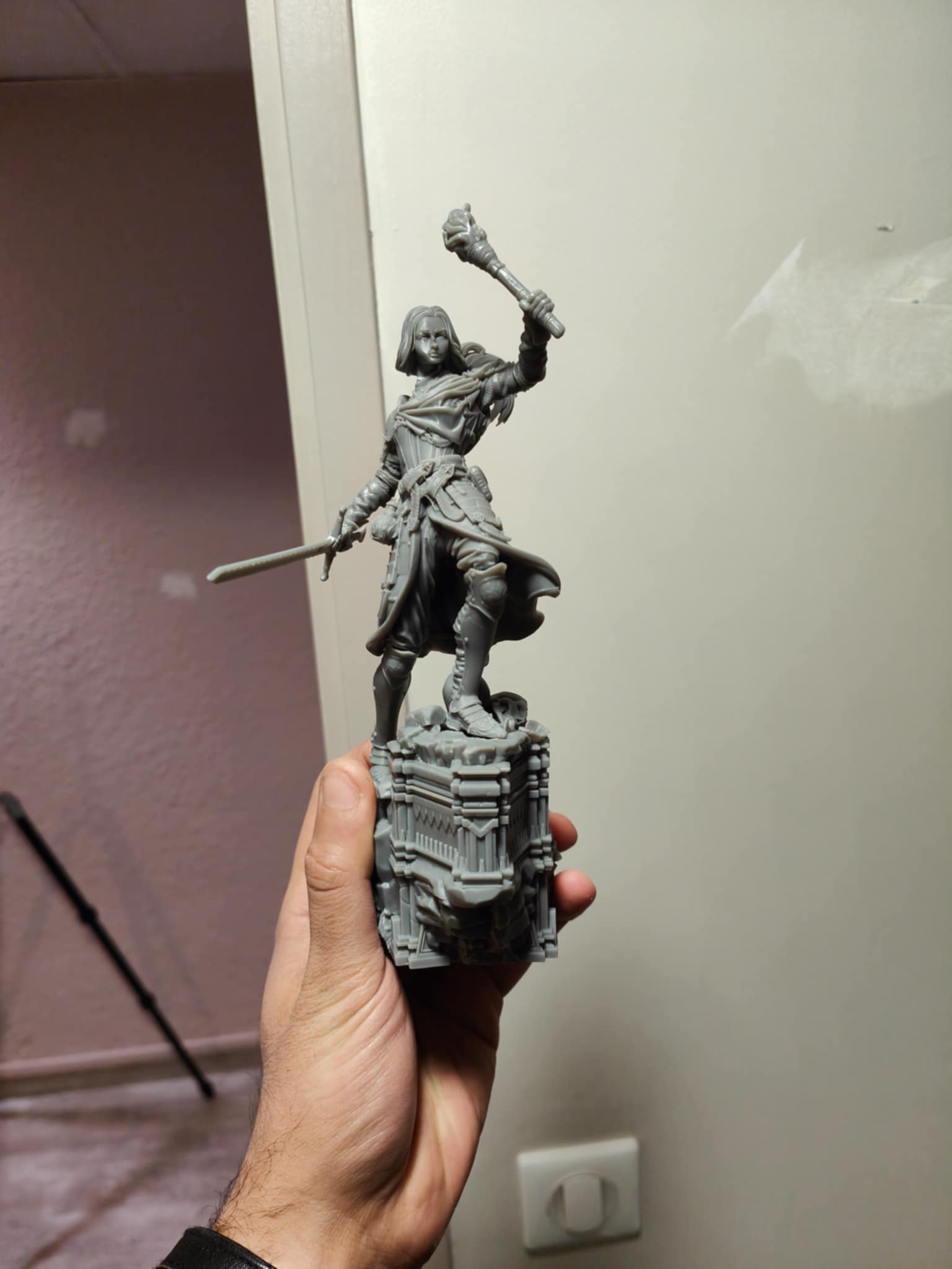

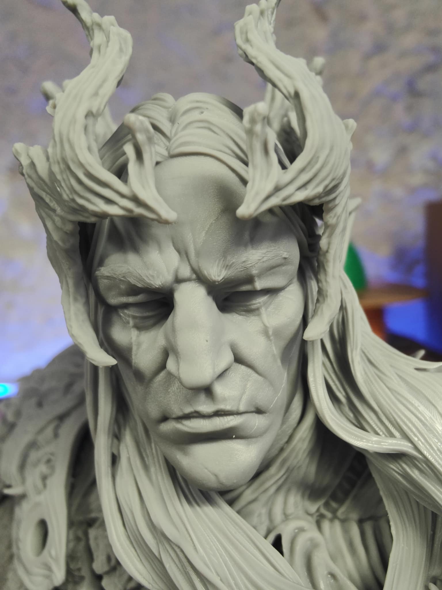

Contrairement à la majorité des autres tests d’imprimantes résine que je réalise, cette PioCreat Halot-X1 a été testée sur moins d’heures d’impression et seulement trois bouteilles de résine (dont une seule fournie par la marque), ne permettant pas de réaliser de nombreuses pièces et tests dans les meilleures conditions. Nous aimerions attendre la version finale de la machine pour se faire une idée complète et réaliste du produit de Pio Creat.

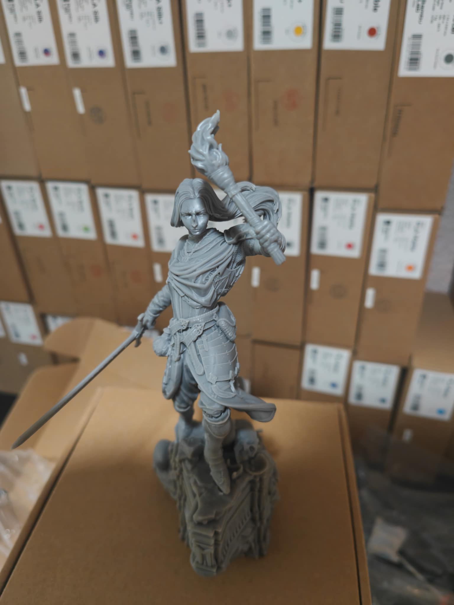

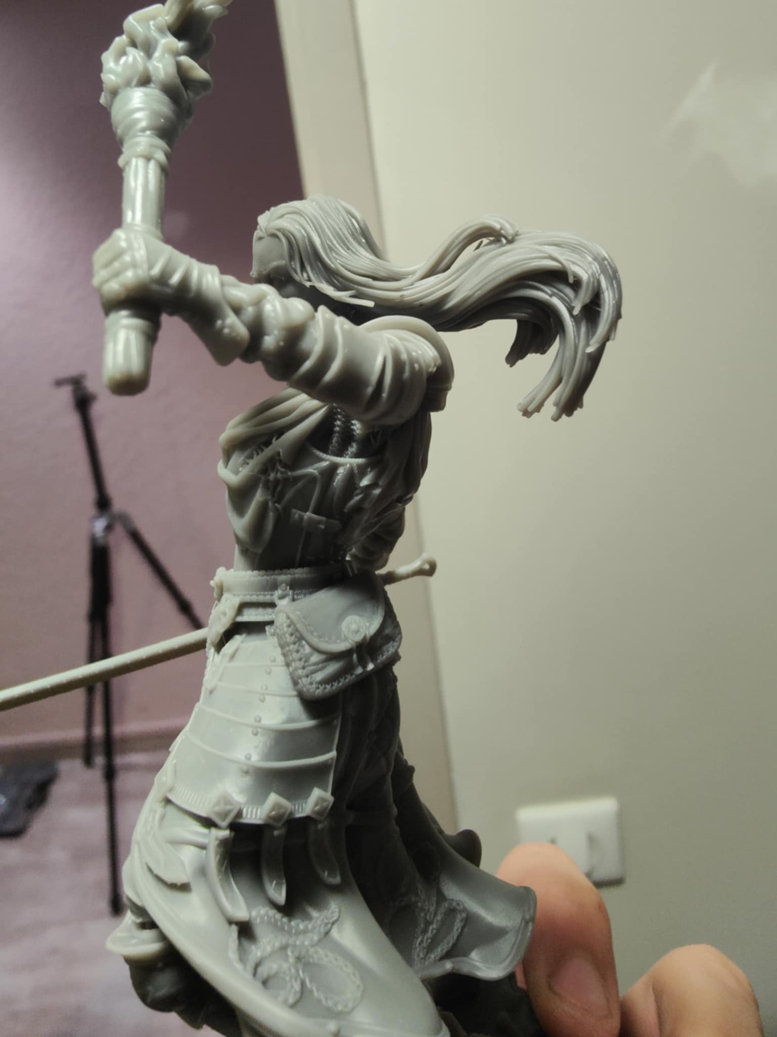

“Nameless Hero” de Nerikson avec de la résine Sunlu Standard Dark grey
Une figurine de 1 kg au total, impression sur deux plateaux bien chargés

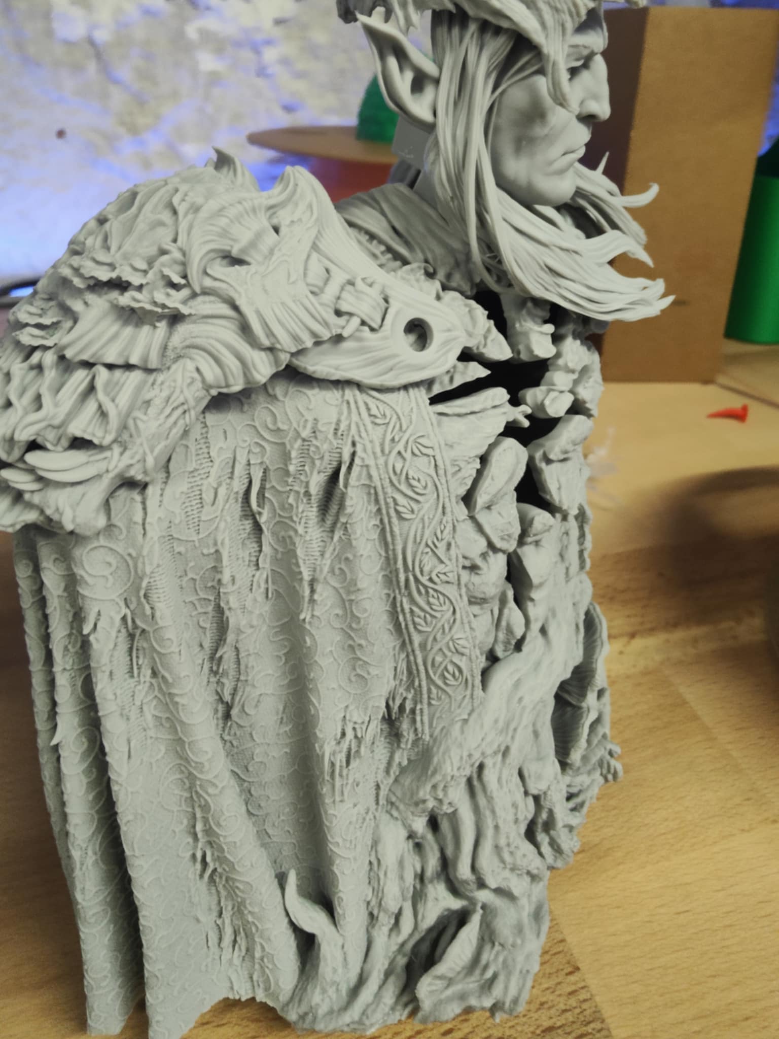

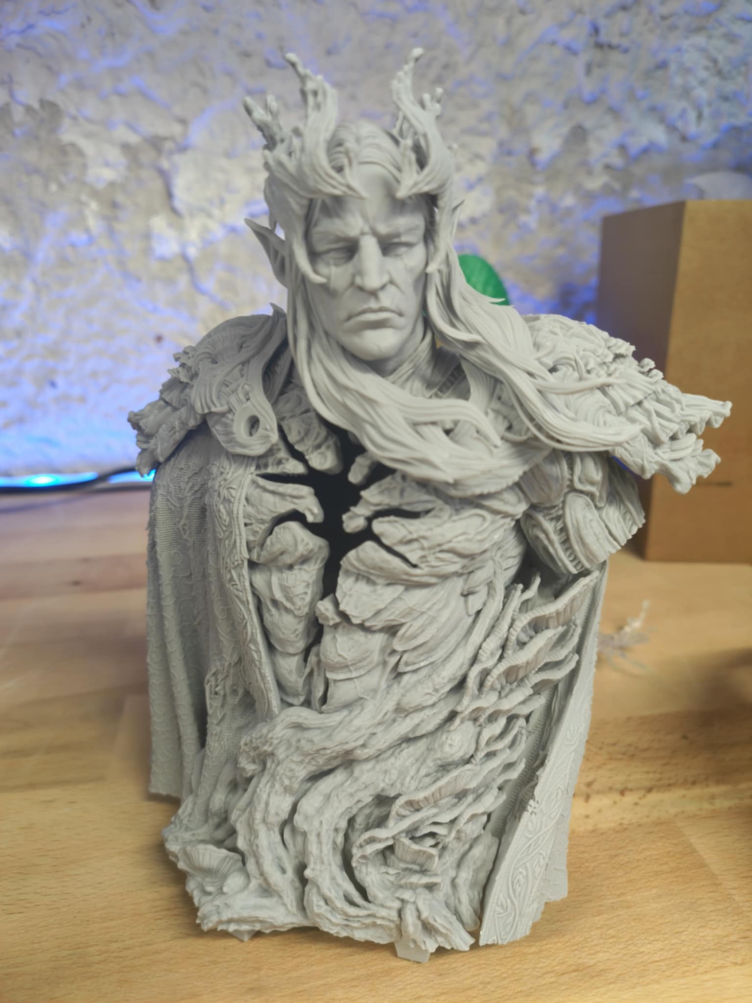

Le Buste de Daerak de Black forges games avec de la résine Piocreat 16K
Poids d’environ 700 g répartis sur huit plateaux

  11. Bon comme je suis un des très rares acheteurs (peut-être même le seul et unique acheteur en France, avec aussi peu de ventes KS !) j’ai pris en photos l’upgrade du firmware.
    • Le .tar.gz fourni est juste à copier à la racine de la clé USB (pas besoin de le décompresser)
    • Reconnu sans pbs par l’imprimante sur un upgrade “local” (alors que l’upgrade “OTA” via WIFI ne trouvait toujours pas de nouveaux firmwares)
    Le flash est assez rapide, moins de 2 minutes, reboot compris.
    Versions avant / après
    L’upgrade est un peu brut de fonderie
    Ca met à jour le firmware de l’AFU aussi (elle était branchée par USB)
    Et ensuite dans le menu, sous “System Settings”, j’avais bien l’icone Creality Cloud, avec génération du QRCode
    On peut visiblement partager l’imprimante à d’autres personnes, mais je n’ai pas le besoin :
    Et dans l’appli Creality Cloud, une fois le QR Code flashé, ça donne juste ça (je suppose que c’est de l’ultra-classique pour ceux qui sont dans l’écosystème Creality (ma dernière Creality était une CR-10S en 2018 …))

    Sinon ma première impression est en cours
    • la préparation de l’imprimante est simple au final (plusieurs pièces de l’AFU à brancher, tubes, cables, …) , mais à peine moins “ready out of the box” qu’une Bambu A1 mini ou X1C quand même
    • j’ai eu un “AFU feeding timeout” au lancement, mais après un 2e feed, c’était OK
    • le remplissage par AFU est donc en effet pas hyper rapide en lui même, mais ça va encore je trouve (disons que ça a pris en tout … 2-3 minutes peut-être ?) + ça évite de maniper la résine sur cette phase de remplissages, c’est pas si mal
    • 07h41 d’impression pour le fichier de test sur la clé USB (c’est long), mais j’ai tout laissé en réglage par défaut
    • j’avais lu qu’elle faisait du bruit : je la trouve à l’inverse particulièrement silencieuse pour le moment
  15. Bon impression terminée. Impression un peu plus longue qu’annoncée. Résultat vraiment pas top au final.
    Pour l’impression
    – Lancée à 15h12, annoncée pour 7h41 d’impression
    – Terminée réellement à 23h25 (donc ~8h en gros)
    (les temps sont aux fraises une fois le temps annoncé dépassé)
    Pour le résultat, j’ai sans doute tout rushé vu qu’il commençait à être tard (nettoyage puis retrait support puis ~8 min d’UV sur une Creality UW-02, en 3 passes / en retournant la figurine toutes les 2-3 minutes) à la fin et sans doute fait des erreurs de débutant quelque part, je ne sais pas, mais au final à ce stade
    – les détails sont franchement pas très fins … on dirait pas du 16k (après c’est la résine fournie avec = résine standard, mais bon, ça doit pas venir de là)
    – des patterns bizarres de couleurs comme des tâches claires / foncées, je ne sais pas trop pourquoi … (voir l’épée notamment)
    Sinon j’avais oublié de mettre le graph de conso électrique, c’est très faible au final sur cette machine
  16. Il y a 8 heures, SR-G a dit :
    ça c’est du au  nettoyage et au curage. Quelle résine as tu utilisé ?
  17. Pour la résine c’est celle fournie avec le KS : https://store.creality.com/products/16k-standard-resin-1kg
    “16K Standard Resin 1KG” (j’avais tort, c’est bien de la résine prévue “16k”)
  18. et tu as fait des tests de calibration ou tu as pris les temps préconisés dans le profil Répondre sur le forum
  19. Temps préconisés (pas de tests, c’était vraiment ma première impression)
