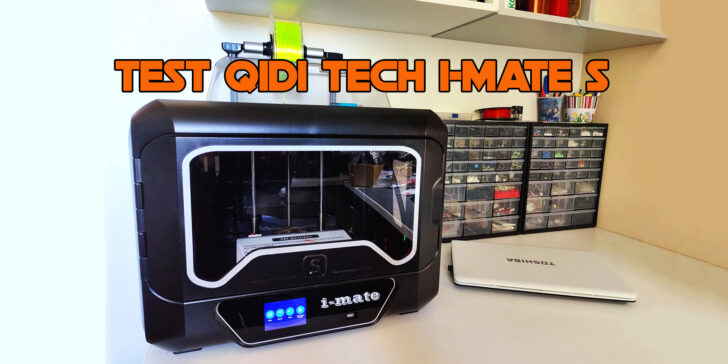

La i-Mate S est une imprimante 3D de bureau de type cubique avec une surface d’impression de 260 x 200 x 200 mm, ce qui est largement suffisant pour un usage courant. Elle est donc légèrement plus grande que la Qidi Tech X-Maker que nous avions aussi testée.
Elle dispose d’un plateau chauffant (110°C max) avec une surface aimantée amovible. Une deuxième surface de remplacement est fournie avec la machine.
La QidiTech est équipée d’un extrudeur Direct Drive avec une buse 0,4 mm. Un deuxième extrudeur avec une buse 0,2 est également fourni dans le package. On peut donc simplement passer du 0,4 au 0,2 en enlevant le bloc complet DirectDrive. On peut évidemment remplacer cette buse 0,2 par une 0,4 et ainsi avoir un extrudeur de secours en cas de problème.
Ce système de Direct Drive amovible facilite la maintenance en cas de buse bouchée ou lors son remplacement. Du fait de la présence d’un tube téflon, la température maximum d’extrusion sera de 250°C au maximum.
Ici, pas de capteur pour l’auto-levelling, on passera donc par un réglage manuel. Je note toutefois la présence d’un connecteur pour le branchement d’un capteur sur le Direct-Drive, peut-être est-il possible d’en installer un ultérieurement ?
Les autres caractéristiques de la Qidi Tech i-Mate S se trouvent ici.
Côté extérieur, la machine en impose. Les parois en plastique qui composent le caisson sont de bonne qualité. La porte, bien rigide, ferme parfaitement grâce à ses aimants.
Si les parois sont en plastique, une structure interne en métal est présente afin de bien rigidifier l’imprimante, un gage de qualité supplémentaire.
Les côtés, ainsi que le dessus transparent de l’imprimante sont amovibles. Le fabricant conseille de les retirer lorsqu’on imprime du PLA ou du TPU.
