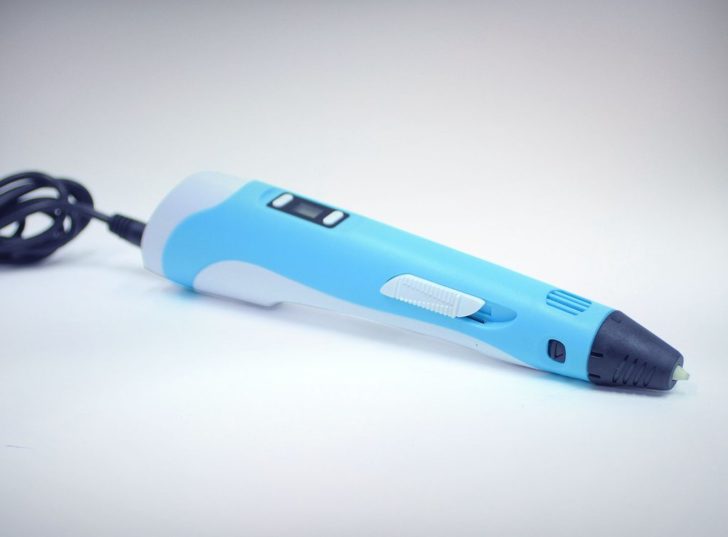

Le Stylo3D que nous a fourni Atome3D a le code RP-100B. Il est livré dans une boite qui nous laisse rêveur avec des images de réalisation d’un vaisseau StarWars et d’un joli perroquet. On n’est pas dupe, on sait très bien que la route est longue et que persévérance il nous faudra avant d’en arriver là.
Il existe 4 couleurs pour ce Stylto3D et nous l’avons reçu en bleu. La boite comporte le très rassurant label CE mais il ne faut pas se leurrer c’est bien du Made in China
Autre détail, le diamètre de la buse (qui détermine l’épaisseur du filament en sortie) est de 0.6 mm et non pas de 0.7 comme indiqué sur le site.

Le Stylo3D est d’une très bonne finition. Il est tout en plastique et la première chose qui nous frappe dès sa prise en main c’est sa légèreté. A titre de comparaison, ce Stylo3D a le même poids qu’un compas : 38 grammes.

Nous optons donc pour un reste de PLA Premium de chez EmotionTech que nous connaissons bien. On choisit donc PLA en faisant défiler les deux options avec les boutons sur les côtés de l’affichage. Une fois sélectionné, la buse chauffe jusqu’à la température pré-sélectionnée. Deux boutons permettent d’ajuster cette température en fonction des caractéristiques précises de chaque filament.
En même temps, nous ne sommes pas dans la précision d’une réalisation d’imprimante 3D et donc nous n’avons pas réellement besoin de choisir la température au degré près.
Habitué par la mise en chauffe lente (très lente) de nos imprimantes 3D, nous sommes impressionnés par la mise en chauffe rapide du Stylo3D : 20 secondes. Autant dire que le stylo est prêt à l’emploi quand on le désire. Une petite LED est rouge pendant la chauffe de la buse et passe au vert dès qu’elle est à bonne température.
Le stylo possède une bonne protection au niveau de la buse qui permet de le tenir très près le la sortie du filament, sans se brûler, ce qui le rend très maniable.
Une fois la buse à la bonne température, il faut ensuite insérer le fil jusqu’à celle-ci. Pour cela, on insère le filament à l’arrière et on le fait avancer le fil dans le stylo avec le bouton de gauche sur le côté.
Il est possible de régler la vitesse d’avancement du fil avec un régulateur sous la forme d’un réglette à positionner.
Boutons pour introduire ou extraire le filament ainsi que régler la température
Bouton de réglage de la vitesse d’extrusion du filament
Pour changer de filament, c’est la même opération : on chauffe la buse et le bouton de droite permet de sortir automatiquement le filament avec une seule impulsion.
Ces deux opérations sont très simples et s’effectuent sans soucis et fort heureusement car sur ce genre d’appareil c’est une opération que l’on effectue très souvent.
